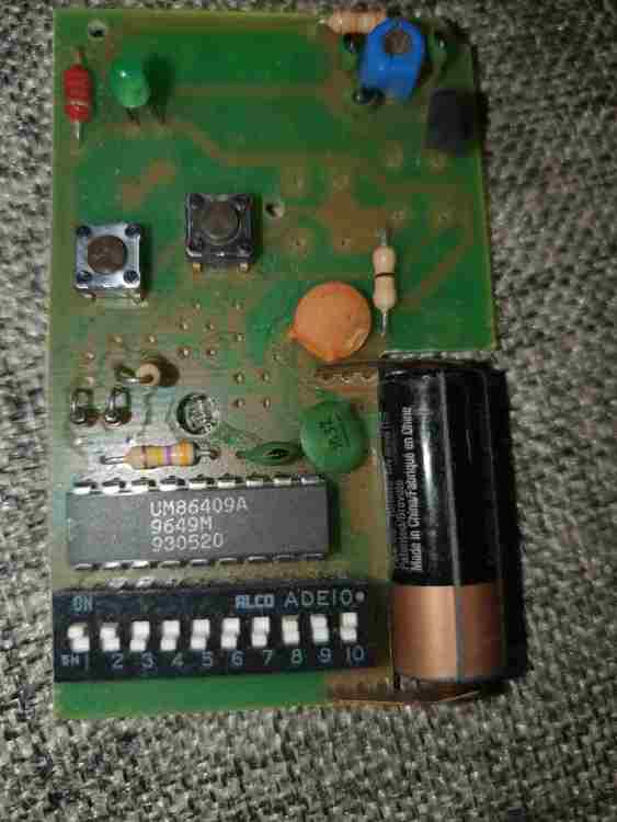

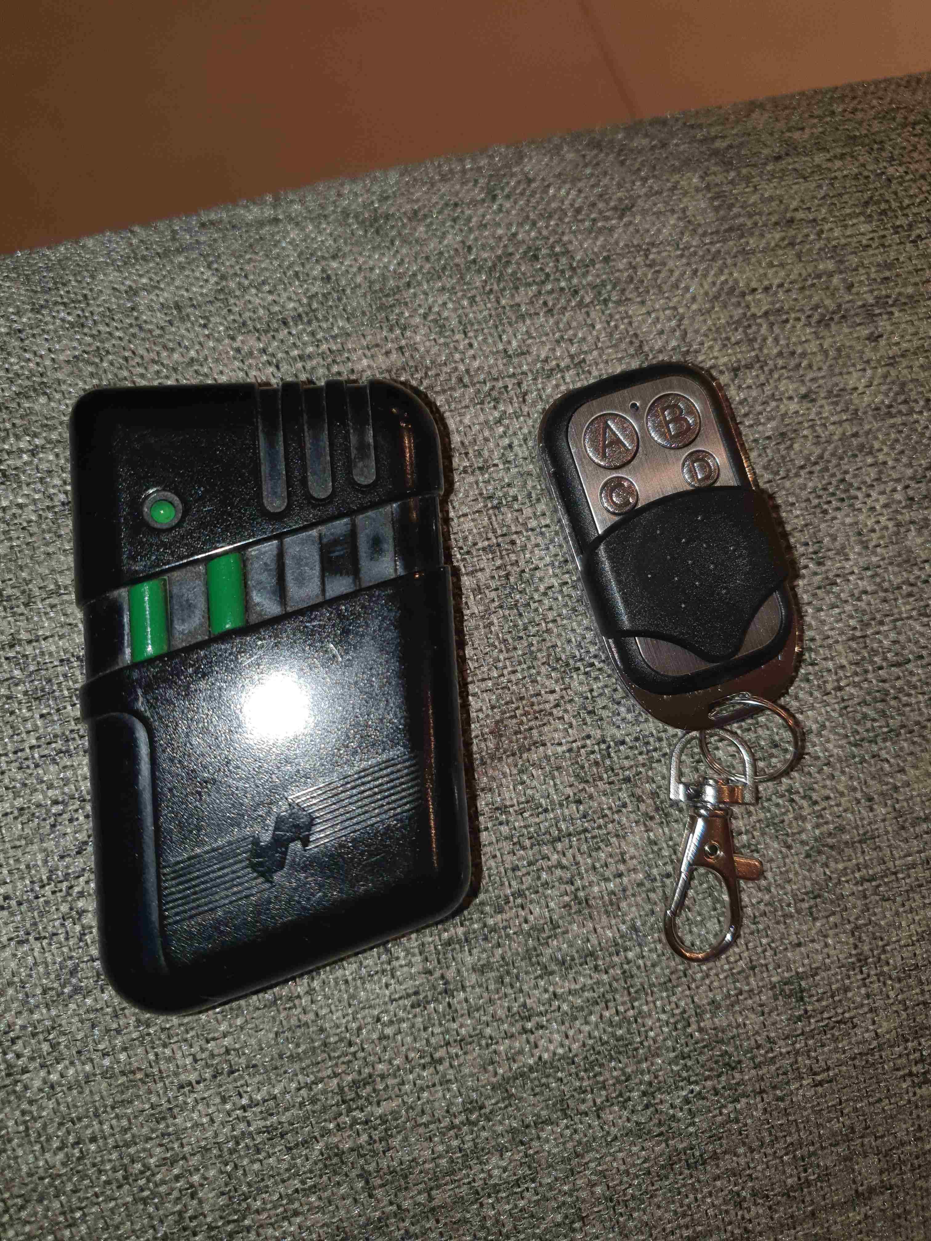

sasa81 Inserito: 14 novembre 2022 Segnala Share Inserito: 14 novembre 2022 Ciao a tutti, ho il cancello came e il basculante silvelox azionati da un unico telecolando che dovrebbe essere dalle ricerche fatte su internet, un Telecomando Tau 250-Tx02 led verde, 315 mhz codice fisso. Poichè il telecomando non funziona benissimo ed è un mattoncino volevo cambiarlo con uno di quei telecomandini più piccoli. Sapete se è possibile prendere uno di quei telecomandi programmabili o devo rassegnarmi ad avere il mattoncino? Grazie mille Link al commento Condividi su altri siti More sharing options...
sasa81 Inserita: 17 dicembre 2022 Autore Segnala Share Inserita: 17 dicembre 2022 Qualcuno è in grado di aiutarmi? Link al commento Condividi su altri siti More sharing options...
Roberto Garoscio Inserita: 17 dicembre 2022 Segnala Share Inserita: 17 dicembre 2022 (modificato) Devi andare da ch vende gli universali e provare a fare un clone, se riesce hai risolto altrimenti devi rassegnarti a tenere il mattone o cambi entrambe le riceventi. Nota bene, i prodotti con la frequenza 315MHz non sono più vendibili per legge. Modificato: 17 dicembre 2022 da Roberto Garoscio Link al commento Condividi su altri siti More sharing options...
luca_from Inserita: 19 dicembre 2022 Segnala Share Inserita: 19 dicembre 2022 (modificato) devi comprarti due riceventi 433 mhz e due telecomandi o quanti ne vuoi sempre a 433 mhz compatibili con le riceventi che hai comprato Modificato: 19 dicembre 2022 da luca_from Link al commento Condividi su altri siti More sharing options...
