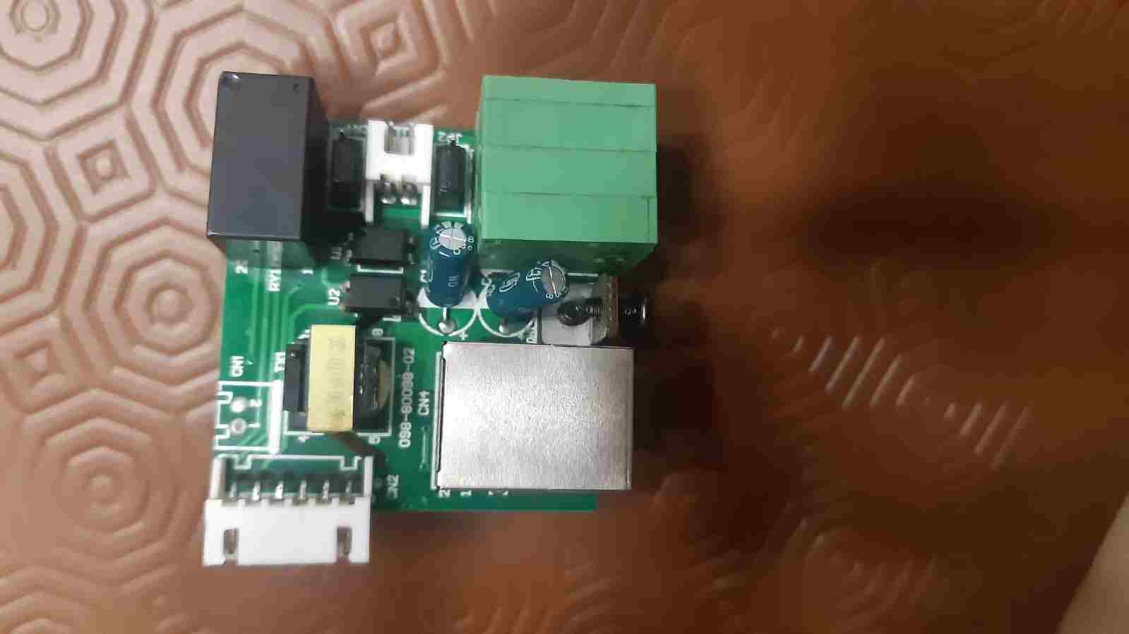

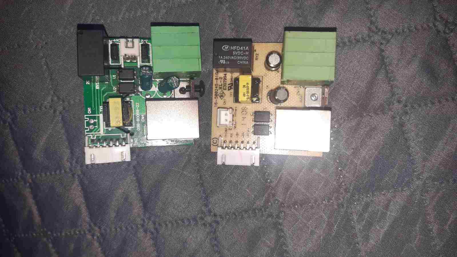

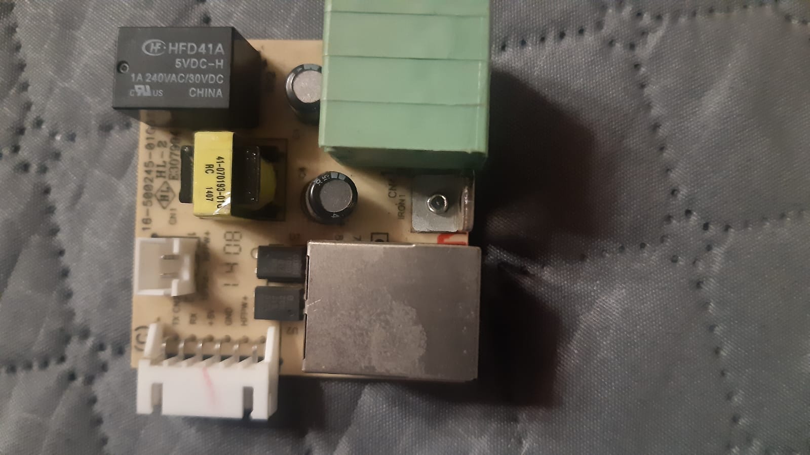

Inverter Ibrido - Problema modulo comunicazione
Salve ho un Inverter Ibrido EASUN della IPSOLAR da 3KW.
E' dotato di un piccolo modulo di comunicazione RS232 con porta lan che serve per programmarlo o visualizzare i dati da PC.
Non mi funziona più ed inizialmente era colpa di un diodo smd "cotto". Ho cambiato il diodo ed ha funzionato qualche volta e poi non ha più funzionato.
Sono riuscito a trovare un modulino simile (quello a destra della foto) ma esso prevede oltre che al connettore a 6 pin, anche un altro connettore a 2 pin HFPW+  e HFPW- che il mio inverter non prevede.
Ho provato a collegarlo ma non mi funziona. C'è modo di collegarlo per farlo funzionare?
Qualcuno mi sa aiutare?
  • 11 months later...
Johnpayne, ti sei accodato ad una discussione di un anno fa, non è consentito dal regolamento accettato in fase di iscrizione al forum, oltre a creare inutile confusione.
Questa discussione la chiudiamo, se serve aprine pure una nuova, grazie. 😉
***DISCUSSIONE CHIUSA***
  • Ivan Botta locked this discussione
Ospite
