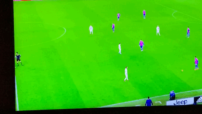

Problema TV Lg - Blocchi e accelerazioni
Buongiorno a tutti, chiedo aiuto a chi è più esperto di me, sperando mi possa aiutare.
Sono, purtroppo, possessore della TV Lg 49SK8000PLB.AEU e sto riscontrando saltuariamente questo strano problema.
La tv si blocca o va a scatti per qualche frazione di secondo, per poi accelerare per “recuperare” e riallinearsi con la velocità normale. Il problem riguarda solo l’immagine e non l’audio. Il tutto si verifica con i canali digitali “normali” con firmware aggiornato all’ultima versione.
Grazie in anticipo a chi mi vorrà aiutare
tiro a indovinare, solito processore dissaldato, devi far fare reballing ma non è detto che risolvi, a volte non vengono bene mi sa
  • 2 months later...
Fantastico..... mi sa tele da buttare...ho fatto anche un video per chi volesse farsi un'idea, un esempio in allegato
Fai prove con una qualsiasi fonte esterna hdmi.
Se lo fa ancora potrebbe essere il pannello. Almeno le schede puoi provare a venderle.
Modificato: da Dumah Brazorf
da fonti esterne sembra non dare problemi, a parte qualche disallineamento audio video (con firestick di amazon) che si risolve riavviando la tv
  • 2 weeks later...
Ho un dubbio, visto che funziona da fonti esterne, può essere un problema legato al segnale tv (o all cavo, tuner, ecc)?
Eggià.
Usa un decoder esterno se l'immagine regge.
