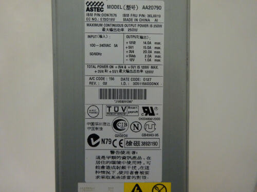

Carica Batteria auto con alimentatore di un server ibm
Buonasera a tutti del forum, avrei bisogno di un aiuto per realizzare un carica batteria al piombo da una alimentatore server ibm astek aa20790 ma quando viene acceso esce solo la tensione da 5 volt.Non riesco a capiere se serve qualcosaa per farlo funzionare.Gazie
Dai un'occhiata qui, però come carica batterie non è adatto, 12 V non sono sufficienti per caricare la batteria. Modificarlo la vedo dura...
Ciao, Ale.
Ciao come hai fatto ad accenderlo? Hai inserito solo il 220V? Normalmente dall’alimentatore c’è un connettore che va inserito nella scheda madre e sul server c’è il pulsante di accensione che non fa altro che mettere a massa un filo del connettore. Nelle schede atx c’è il verde da far toccare con un nero per l’accensione ed al successivo contatto si spegne.
Se è tua intenzione caricare una batteria di una vettura non credo che i 12V ti possono bastare, per non parlare della corrente che riesce ad erogare
18 ore fa, ilguargua ha scritto:
Dai un'occhiata qui, però come carica batterie non è adatto, 12 V non sono sufficienti per caricare la batteria. Modificarlo la vedo dura...
Ciao, Ale.
Ciao grazie  l'articolo l'ho trovato infatti facendo la modifica eroga 12,21 volt la corrente con è scritto nella foto dovrebbe portare 14 amper  stavo pensando ad inserire dei diodi come ha fatto chiro nella modifica di un atx  portandolo a 14,5 volt ,ma purtroppo non ho lo schema elettrico.Di nuovo Grazie
Buonasera qualcuno sa come modificarlo per avere una tensione da 14 volt e mettere un potenziometroper variare la corrente. Grazie
11 ore fa, mimmo2005 ha scritto:
Buonasera qualcuno sa come modificarlo per avere una tensione da 14 volt e mettere un potenziometroper variare la corrente. Grazie
Il 15/11/2022 alle 20:54 , mimmo2005 ha scritto:
ma quando viene acceso esce solo la tensione da 5 volt.N
Per prima cosa bisognerebbe almeno farlo funzionare beneed avere tutte le tensioni previste.
Comunque per fare quello che desideri non basta modificare, in pratica va riprogettato almeno in parte. Per caricare una batteria al Pb da 12 V nominali serve un alimentatore che eroghi una tensione costante di 14,8V +/-0,1V, con un limitatore di corrente impostabile tra 1/20 ed 1/10 della capacità della batteria in carica.
L'alimentatore di un server non è progettato per queste prestazioni, ma genera multi tensioni stabilizate ed ha una protezzione contro i cortocircuiti.
6 ore fa, Livio Orsini ha scritto:
ed ha una protezione contro i cortocircuiti
...nonchè una protezione contro le sovratensioni (come hanno anche gli alimentatori ATX), il che rende ancora più complicata la modifica.
Ciao, Ale.
