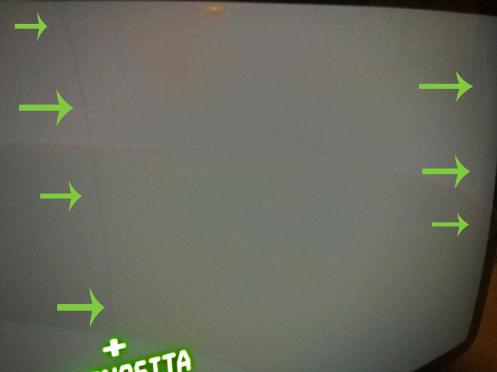

EnricoRico Inserito: 15 novembre 2022 Segnala Inserito: 15 novembre 2022 Buona sera a tutti, ho notato con immagini molto luminose o con colori chiari un disturbo di 2 righe verticali usando ingresso video scart rgb con qualsiasi tipo di sorgente anche cambiando cavo ma se metto in AV senza collegare la scart non c'è il difetto. Qualche consiglio per risolvere il problema ? mod. 25S5, tubo Philips, telaio cs1086 stereo. Allego una foto con luminosita alta dello schermo... Grazie,un saluto Enrico
Riccardo Ottaviucci Inserita: 16 novembre 2022 Segnala Inserita: 16 novembre 2022 prova a ritoccare lo screen sul trafo eat
EnricoRico Inserita: 16 novembre 2022 Autore Segnala Inserita: 16 novembre 2022 Ciao Riccardo, ti ringrazio molto perchè seguendo il tuo consiglio ho capito che è colpa della sorgente Ho provato 3 dispositi ma dopo le prove di ritocco G2 ho cercato un vecchio decoder con uscita rgb e una volta collegato non crea problemi Avevo verificato le tensioni sul pin 16 scart delle sorgenti che creano difetto e mi sembravano ok, non mi resta che fare un controllo incrociato e poi ti dico. Grazie ancora Enrico
EnricoRico Inserita: 6 maggio 2023 Autore Segnala Inserita: 6 maggio 2023 Ho ripreso in mano il tutto dopo mesi ecco il problema del mio disturbo: segnale RGB in perdita verso massa Un saluto Enrico
