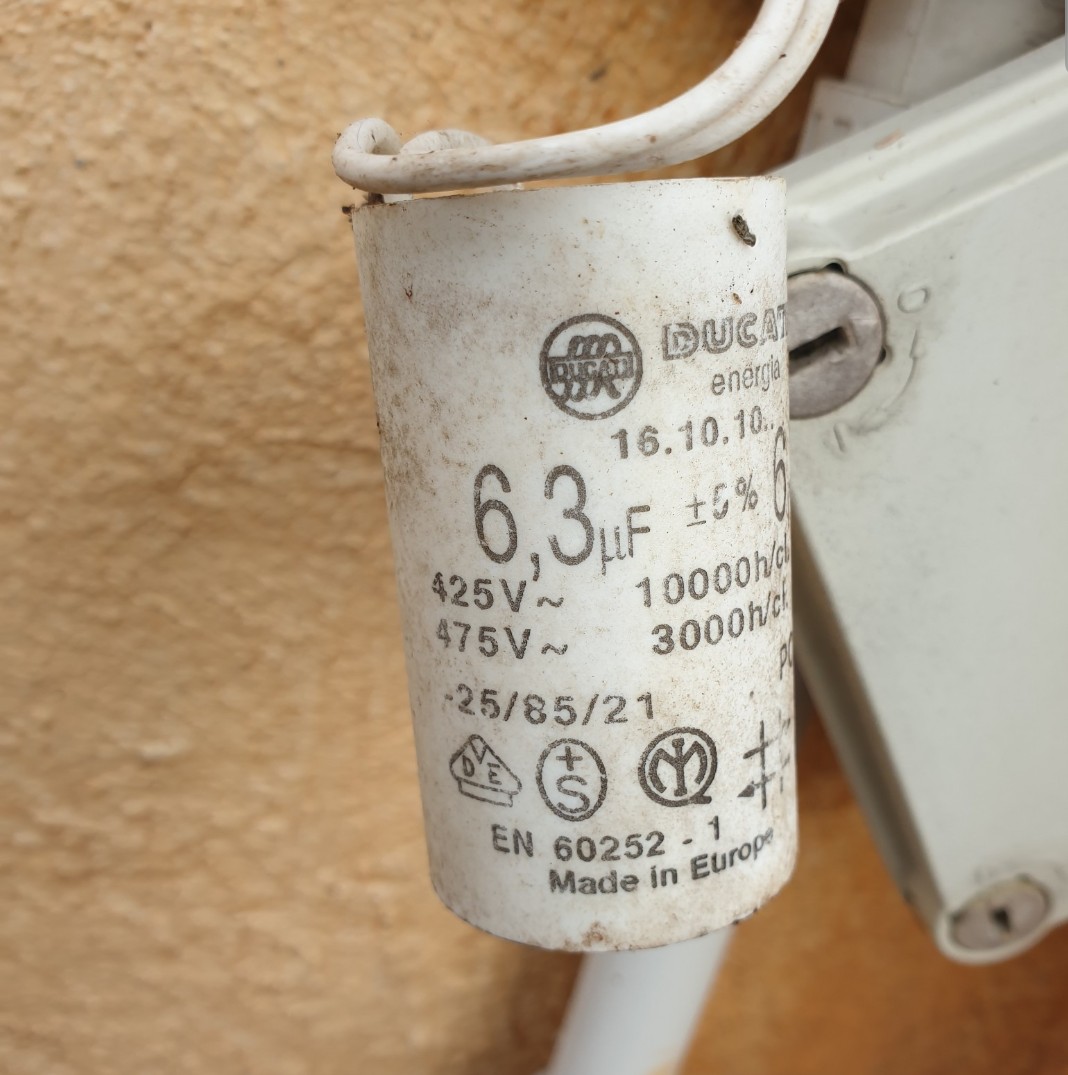

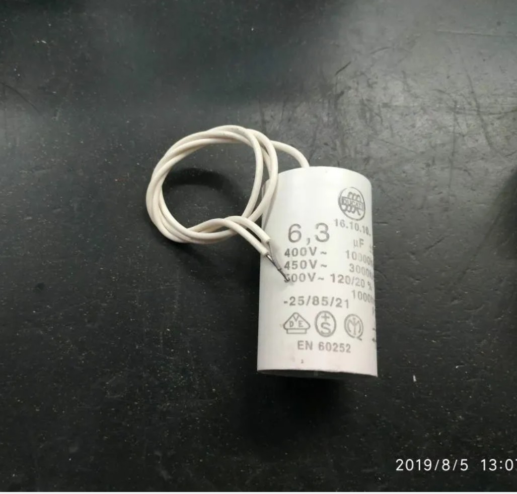

tonino1962 Inserito: 16 novembre 2022 Segnala Inserito: 16 novembre 2022 Buongiorno volevo chiedere se è possibile sostituire il condensatore da 425, 475 v, con uno da 400, 450, 500 v, stessi mf 3,6. Grazie
mrgianfranco Inserita: 16 novembre 2022 Segnala Inserita: 16 novembre 2022 28 minuti fa, tonino1962 ha scritto: Buongiorno volevo chiedere se è possibile sostituire il condensatore da 425, 475 v, con uno da 400, 450, 500 v, stessi mf 3,6. Grazie Buongiorno si non c'è nessun problema quella è la classe di vita attesa...a 425 volt fà 10000 ore..a 475 3000
tonino1962 Inserita: 16 novembre 2022 Autore Segnala Inserita: 16 novembre 2022 Grazie, per la risposta. Per una mia curiosità, il voltaggio di funzionamento chi lo sceglie, o è in automatico in base alla richiesta del motore del cancello.
mrgianfranco Inserita: 16 novembre 2022 Segnala Inserita: 16 novembre 2022 (modificato) La tensione è quella del impianto e nello specifico nel utilizzatore dove metterai quel condensatore, mi sembra di capire il motore di un cancello che, se è alimentato normalmente con fase e neutro avrai tensione nominale 230 volt detta proprio in stile chiacchiera da bar senza curare molto l'aspetto tecnico Modificato: 16 novembre 2022 da mrgianfranco
