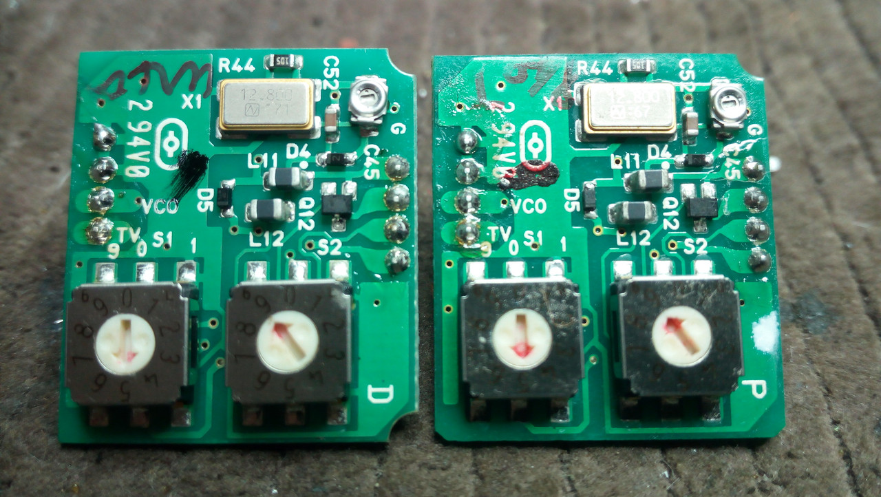

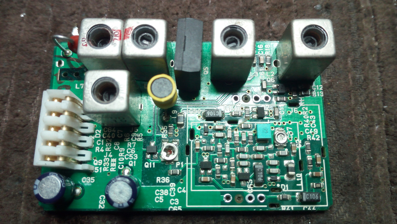

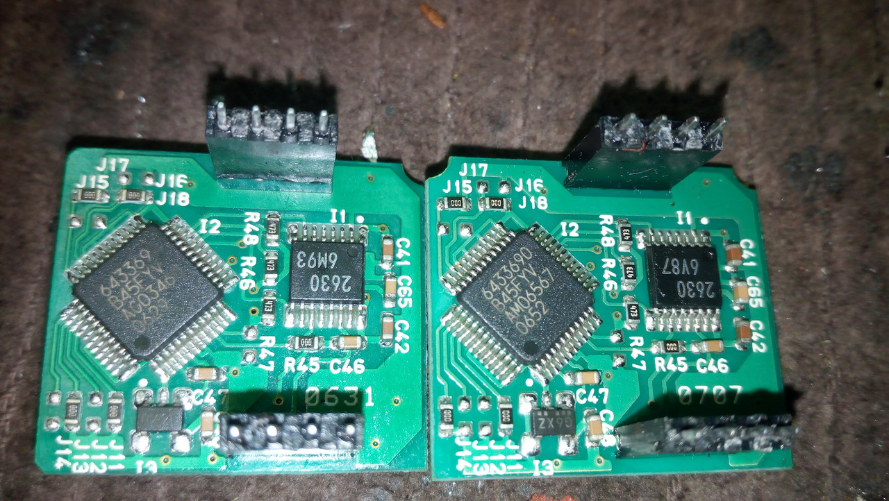

Identificazione componenti su trasmettitore Futaba
Salve tutti.
Sto cercando di far ripartire un trasmettitore Futaba FM 40 MHZ giapponese.
Il guasto risiede 100% nello schedino con i 2 selettori canale (in foto); ho avuto modo di fare un controllo incrociato con uno funzionante.
Schema e manuali sono segreto industriale.
Volevo almeno identificare i 3 integrati montati ma non riesco a trovare nulla.
Ci sono 2 processori ed un 5 piedini che forse è uno stabilizzatore di tensione.
Sui 5 piedini è scritto G6XU ; sull'altro G6XZ
Se si riuscisse a capire cosa sono magari potrei tentare anche una riparazione spannometrica.
Ho già fatto una comparazione  tra i misurabili e corrispondono.
Anche i selettori si comportano ugualmente.
Insomma rimare la faccia con gli integrati.
Nella prima foto ci sono gli integrati.
Le altre a scopo illustrativo
Grazie in anticipo per eventuali suggerimenti
Potrebbero essere dei voltage supervisor della SEIKO  serie S-809xxC
Qui
trovi il datasheet, dove con il pinout del componente, puoi avere la conferma.
