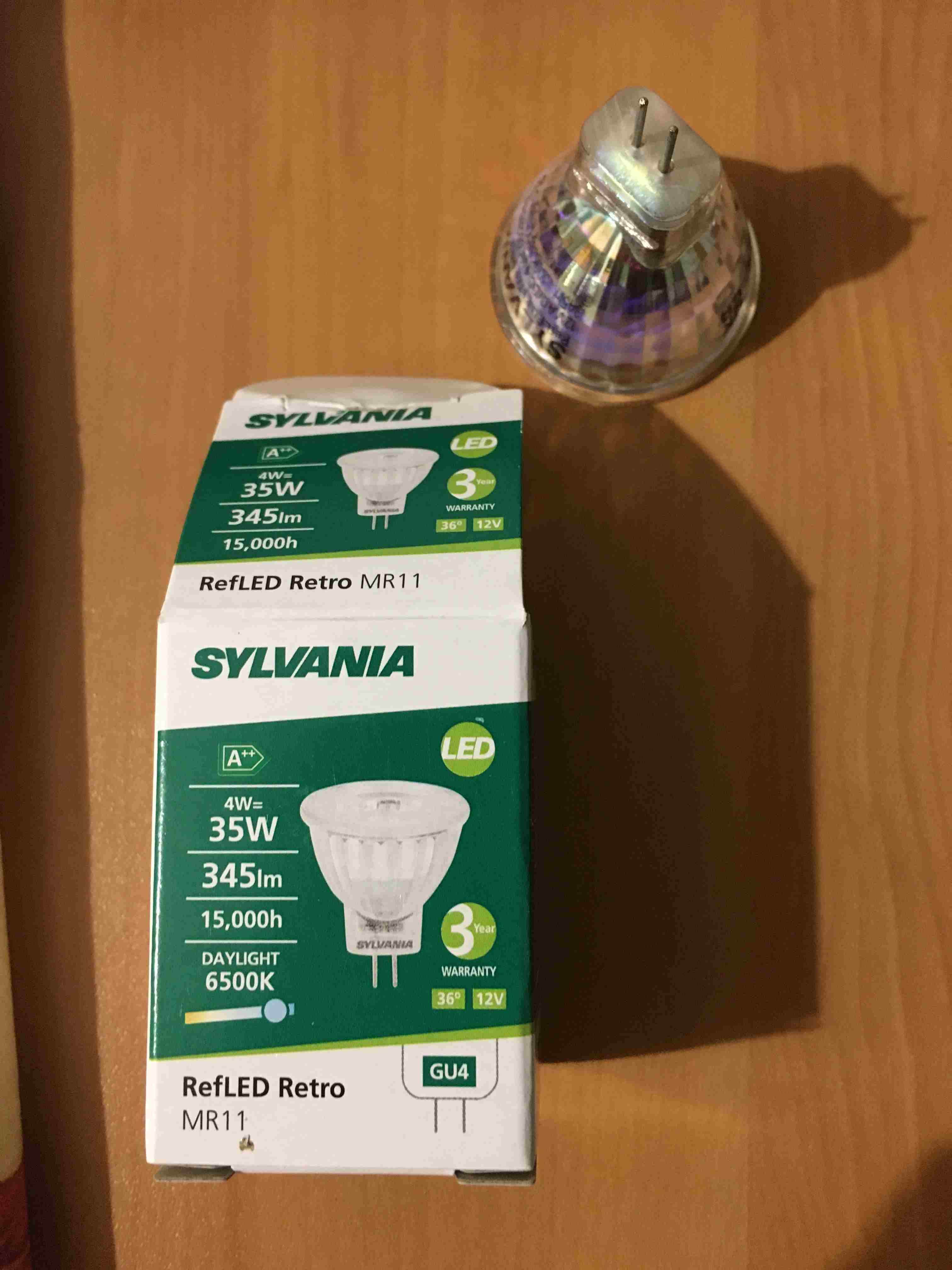

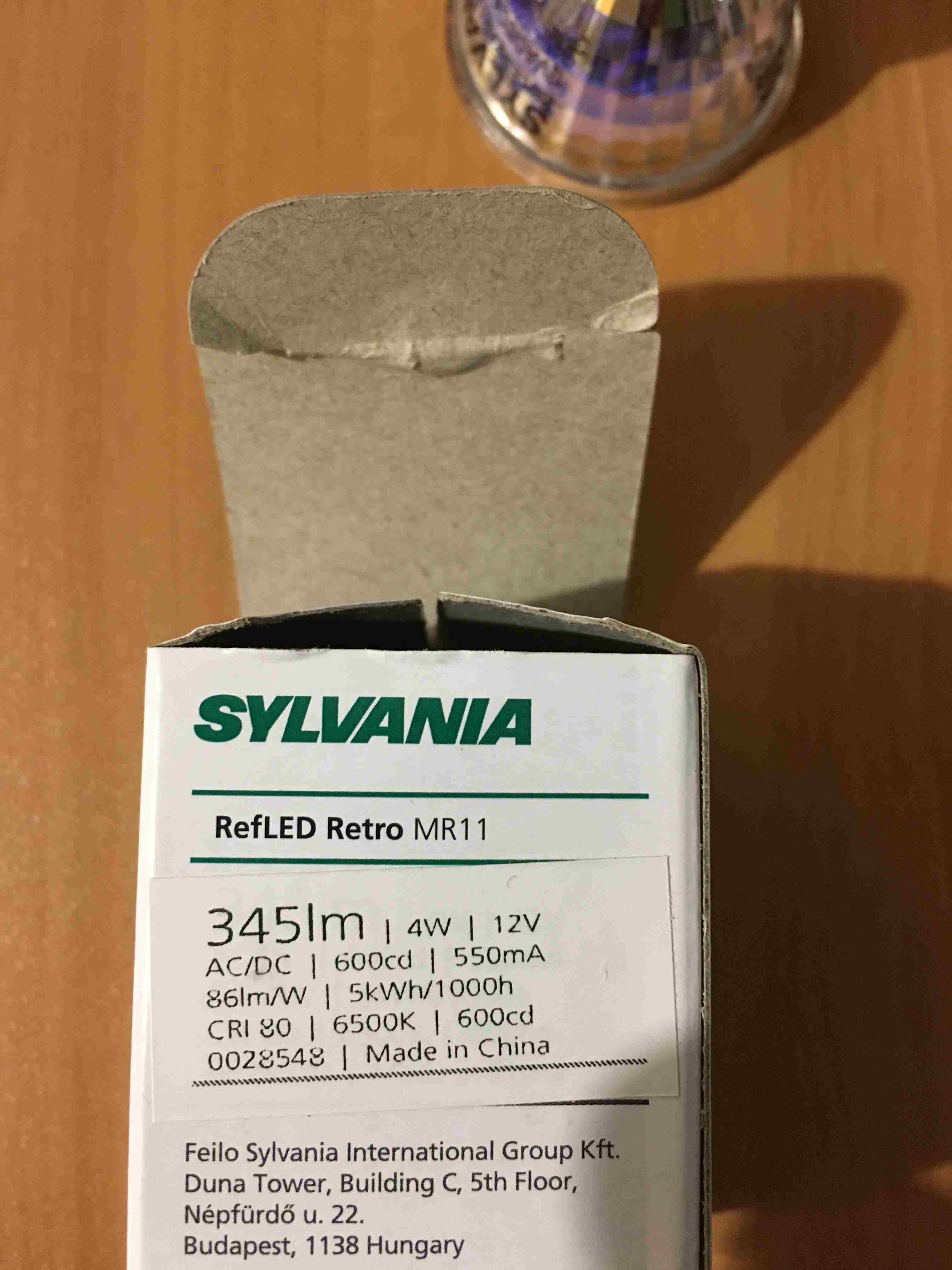

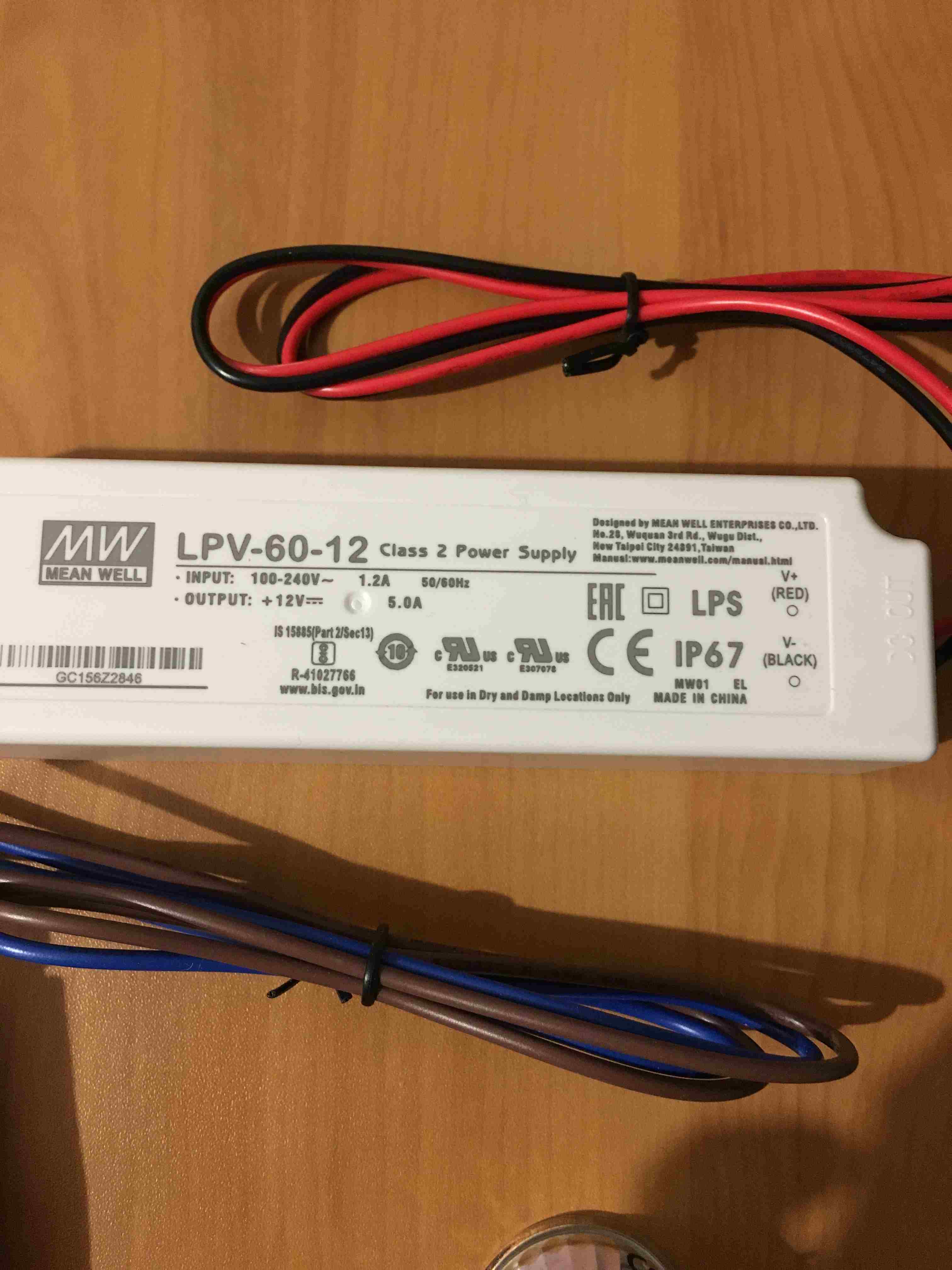

Dallas83 Inserito: 16 novembre 2022 Segnala Inserito: 16 novembre 2022 Ciao a tutti , ho un alimentatore MeanWell 12v da 5a con il quale devo alimentare 12 faretti a led da 4watt 0,550mA . È di dimensioni adeguate? Grazie
patatino59 Inserita: 16 novembre 2022 Segnala Inserita: 16 novembre 2022 (modificato) Se i faretti sono in corrente devi usare un driver da 50 Watt con uscita da 500 mA, e mettere i faretti in serie. La tensione a vuoto del driver deve essere almeno 85 - 90 volt. Se lo desideri puoi usare due drivers da 25 Watt / 500 mA, con tensione a vuoto da 45 - 55 volt, ognuno con 6 faretti, sempre in serie. Sui driver in corrente è riportata la tensione minima e massima, alla corrente nominale, e la potenza in Watt. Modificato: 16 novembre 2022 da patatino59
Dallas83 Inserita: 16 novembre 2022 Autore Segnala Inserita: 16 novembre 2022 Quindi se uso questo alimentatore che posto in foto x 12 lampadine di questo tipo, non va bene?
patatino59 Inserita: 17 novembre 2022 Segnala Inserita: 17 novembre 2022 Le lampadine sono a 12 volt, e assorbono 550 mA l'una. Non era chiaro nel primo post. Puoi alimentarle tutte col tuo alimentatore a 12 volt LPV-60, ovviamente tutte in parallelo e con unica accensione. L'assorbimento totale sarà circa 48 Watt, quindi l'alimentatore è corretto.
Dallas83 Inserita: 17 novembre 2022 Autore Segnala Inserita: 17 novembre 2022 Grazie x le risposte, ho un ultimo dubbio , se io calcolo L assorbimento totale di 550 mA x 12 faretti = 6600 mA = 6,6 A che è superiore al mio alimentatore da 5 A . Sto sbagliando con i mie calcoli? Come mai la potenza in watt non coincide con gli ampere? Grazie mille Grazie x le risposte, ho un ultimo dubbio , se io calcolo L assorbimento totale di 550 mA x 12 faretti = 6600 mA = 6,6 A che è superiore al mio alimentatore da 5 A . Sto sbagliando con i mie calcoli? Come mai la potenza in watt non coincide con gli ampere? Grazie mille
Dumah Brazorf Inserita: 17 novembre 2022 Segnala Inserita: 17 novembre 2022 Sì sei un po' al limite con l'alimentatore. Fai una prova e vedi come va con tutte le lampadine e magari anche con 2-3 di meno per vedere se la luminosità varia.
Dallas83 Inserita: 17 novembre 2022 Autore Segnala Inserita: 17 novembre 2022 Ho provato con un trasformatore e 2 lampadine . La pinza amperometrica mi segna tra 0,6 e 0,7 A quindi dovrebbe totalizzare massimo 4,2A x 12 lampadine . Con uno scarto di 0,8 A sui 5A dell alimentatore è sufficiente ?
Dallas83 Inserita: 17 novembre 2022 Autore Segnala Inserita: 17 novembre 2022 Ho provato con un trasformatore e 2 lampadine . La pinza amperometrica mi segna tra 0,6 e 0,7 A quindi dovrebbe totalizzare massimo 4,2A x 12 lampadine . Con uno scarto di 0,8 A sui 5A dell alimentatore è sufficiente ?
patatino59 Inserita: 18 novembre 2022 Segnala Inserita: 18 novembre 2022 Quindi ogni lampadina da 4 Watt dovrebbe assorbire 4 Watt, cioè 330 mA, come hai constatato e misurato, e non 550 come indicato. A casa mia 12 x 4 fa 48 watt, quindi per me l'alimentatore è sufficiente.
Dallas83 Inserita: 19 novembre 2022 Autore Segnala Inserita: 19 novembre 2022 Grazie x le risposte , si infatti i dati riportati sulla lampadina sono errati . Grazie mille 👍
