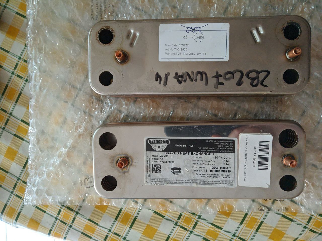

Deki87 Inserito: 18 novembre 2022 Segnala Share Inserito: 18 novembre 2022 (modificato) Ciao, come da titolo, a fine maggio 2020 avevo sostituito lo scambiatore secondario Alfa Laval (non so se originario, ma penso di sì) con uno Zilmet compatibile. Quello sostituito si era bucato all'angolo basso del lato destro guardando la caldaia. Il nuovo, che non mi ha dato nessun problema di perdite o altro finora, pare già avere lo stesso problema nel medesimo punto. E' normale tutto ciò? L'acqua è diventata più corrosiva? Caldaia sotto manutenzione ordinaria annuale. Immagine d'epoca dei due scambiatori. Non penso mi abbiano fregato sullo Zilmet... Modificato: 18 novembre 2022 da Deki87 Link al commento Condividi su altri siti More sharing options...
Stefano Dalmo Inserita: 18 novembre 2022 Segnala Share Inserita: 18 novembre 2022 Scusa , ma perché dici "pare". O perde o non perde , si vede il foro ? O perde da una guarnizione.? Link al commento Condividi su altri siti More sharing options...
Chiarella88 Inserita: 18 novembre 2022 Segnala Share Inserita: 18 novembre 2022 Bè se dopo che si è corroso la prima volta hai previsto un trattamento dell’acqua per evitare che possa risuccedere? Link al commento Condividi su altri siti More sharing options...
Deki87 Inserita: 19 novembre 2022 Autore Segnala Share Inserita: 19 novembre 2022 (modificato) 21 ore fa, Stefano Dalmo ha scritto: Scusa , ma perché dici "pare". O perde o non perde , si vede il foro ? O perde da una guarnizione.? Perché non ne so. Però, sì, posso dire con ragionevole certezza che si sia bucato anche questo nel mededimo angolo. Il foro non riesco ad identificarlo al momento. 21 ore fa, Chiarella88 ha scritto: Bè se dopo che si è corroso la prima volta hai previsto un trattamento dell’acqua per evitare che possa risuccedere? Assolutamente no. Non me l'ha suggerito nessuno, né tra quelli che mi avevano aiutato allora qui sul forum, né il tecnico che qualche mese dopo è venuto a fare la mautenzione ordinaria e al quale l'ho detto. E' invece una cosa automatica da fare quando succede che si buchi? Modificato: 19 novembre 2022 da Deki87 Link al commento Condividi su altri siti More sharing options...
Alessio Menditto Inserita: 19 novembre 2022 Segnala Share Inserita: 19 novembre 2022 Abiti vicino ad una ferrovia? Link al commento Condividi su altri siti More sharing options...
Deki87 Inserita: 20 novembre 2022 Autore Segnala Share Inserita: 20 novembre 2022 (modificato) Il 19/11/2022 alle 19:10 , Alessio Menditto ha scritto: Abiti vicino ad una ferrovia? Minchia, sì, sarà a 200 m in linea d'aria, con annesso passaggio a livello :D. Perché?! Modificato: 20 novembre 2022 da Deki87 Link al commento Condividi su altri siti More sharing options...
Alessio Menditto Inserita: 20 novembre 2022 Segnala Share Inserita: 20 novembre 2022 Spesso chi abita vicino ad una ferrovia ha problemi di buchi nei tubi per colpa delle correnti galvaniche delle linee ferroviarie. Link al commento Condividi su altri siti More sharing options...
Deki87 Inserita: 21 novembre 2022 Autore Segnala Share Inserita: 21 novembre 2022 (modificato) 2 ore fa, Alessio Menditto ha scritto: Spesso chi abita vicino ad una ferrovia ha problemi di buchi nei tubi per colpa delle correnti galvaniche delle linee ferroviarie. Fuori di testa questa cosa. Ma possibile che ne soffra solo questo componente della caldaia? E solo da 4 anni? Ammettendo che ci vogliano due anni per bucarlo come successo con questo. Mai sentito parlare di questi problemi dai vicini. E' anche vero che l'argomento non è mai venuto fuori, ma dico, se la ferrovia causasse questo genere di problemi ai tubi, magari l'avrei saputo.... Oddio, da soli 4 anni e mezzo o poco più ci passa anche un Frecciarossa, solo due volte al giorno :D. Modificato: 21 novembre 2022 da Deki87 Link al commento Condividi su altri siti More sharing options...
Alessio Menditto Inserita: 21 novembre 2022 Segnala Share Inserita: 21 novembre 2022 Deki nelle migliaia di discussioni lette qui negli anni, alcune dove lo stesso componente sostituito si buca nello stesso posto, si era scoperto che era causa di correnti galvaniche create da ferrovia vicina: ora sarà strano quello che vuoi ma è così, l’alternativa è imbattersi in componenti fallati, la cosa strana è che tu hai cambiato marca del componente, non è lo stesso collo della stessa marca, quindi dal punto di vista statistico diventa quasi più probabile la corrente galvanica che un difetto del pezzo di due ditte diverse che si rompe proprio lì. Tu chiama un elettricista e se ha strumenti per verificare queste correnti almeno lo esclude come ipotesi. Link al commento Condividi su altri siti More sharing options...
Deki87 Inserita: 21 novembre 2022 Autore Segnala Share Inserita: 21 novembre 2022 No, ma ti credo. Ma fino a che distanza si può essere soggetti a queste correnti? Io sono a 200 metri o poco più in linea d'aria. Link al commento Condividi su altri siti More sharing options...
Alessio Menditto Inserita: 22 novembre 2022 Segnala Share Inserita: 22 novembre 2022 (modificato) Non so ma tieni conto che si parla di correnti molto alte, la mia era solo una ipotesi per escludere quell’eventualità. Modificato: 22 novembre 2022 da Alessio Menditto Link al commento Condividi su altri siti More sharing options...
