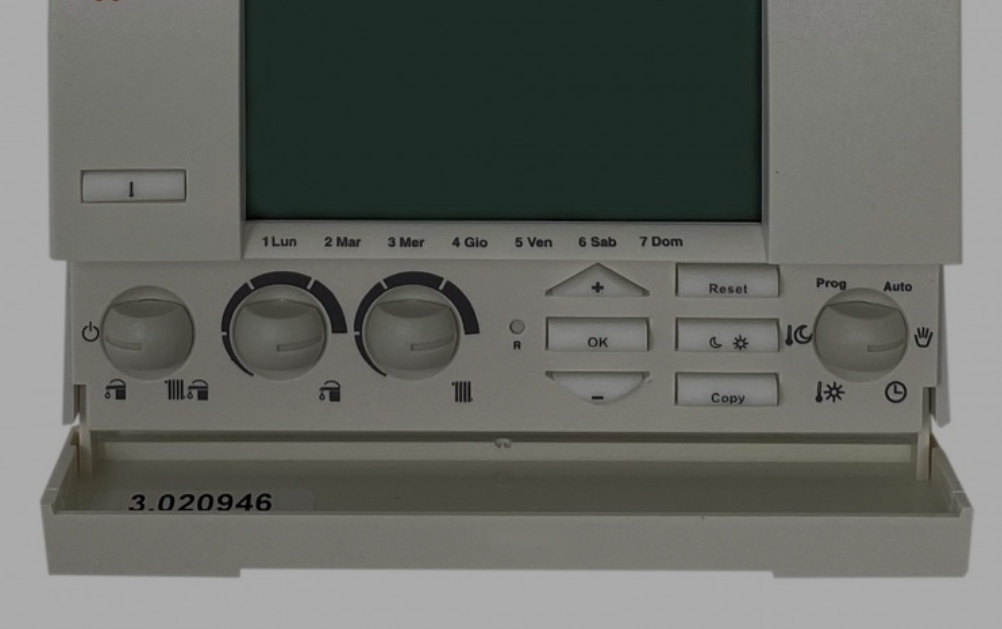

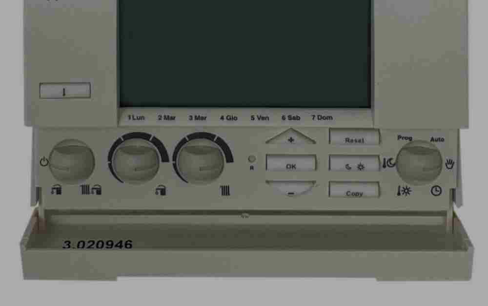

satellix84 Inserito: 19 novembre 2022 Segnala Share Inserito: 19 novembre 2022 Buongiorno dice il tecnico posso tenere solo il termostato installato con caladaia non posso sostituirlo con uno più facile visto che in casa vive un anziano e avrebbe bisogno di leggere numeri più grandi e non in digitale. Link al commento Condividi su altri siti More sharing options...
Stefano Dalmo Inserita: 19 novembre 2022 Segnala Share Inserita: 19 novembre 2022 Purtroppo si , è come ti ha detto . Link al commento Condividi su altri siti More sharing options...
Maurizio Colombi Inserita: 19 novembre 2022 Segnala Share Inserita: 19 novembre 2022 Cambia termostato e, intanto che ci sei, cambia anche tecnico... Immergas può gestire sia il suo comando remoto, che altro non è che una copia del pannello di controllo della caldaia, sia un normale termostato che fornisce un contatto pulito. Attualmente che termostato hai montato? Potresti mettere una foto? Link al commento Condividi su altri siti More sharing options...
BADPI59 Inserita: 19 novembre 2022 Segnala Share Inserita: 19 novembre 2022 se non erro è come dice Maurizio potresti montare sui contatti 40e41 un normale termostato, non so se devi istallare la schedina (non ricordo il codice) per far funzionare entrambi il car regoli le temperature sanitarie e riscaldamento con il secondo la temperatura ambiente Link al commento Condividi su altri siti More sharing options...
Stefano Dalmo Inserita: 19 novembre 2022 Segnala Share Inserita: 19 novembre 2022 Però perde la funzione modulante del CAR Link al commento Condividi su altri siti More sharing options...
satellix84 Inserita: 19 novembre 2022 Autore Segnala Share Inserita: 19 novembre 2022 (modificato) Ecco una foto grazie x le informazione Modificato: 19 novembre 2022 da satellix84 Link al commento Condividi su altri siti More sharing options...
satellix84 Inserita: 19 novembre 2022 Autore Segnala Share Inserita: 19 novembre 2022 5 ore fa, Maurizio Colombi ha scritto: Cambia termostato e, intanto che ci sei, cambia anche tecnico... Immergas può gestire sia il suo comando remoto, che altro non è che una copia del pannello di controllo della caldaia, sia un normale termostato che fornisce un contatto pulito. Attualmente che termostato hai montato? Potresti mettere una foto? Fatto Link al commento Condividi su altri siti More sharing options...
Maurizio Colombi Inserita: 19 novembre 2022 Segnala Share Inserita: 19 novembre 2022 8 ore fa, Stefano Dalmo ha scritto: perde la funzione modulante del CAR Stefano, vista l'età di progettazione della caldaia e considerato che si tratta di una delle prime caldaie esclusivamente per montaggio all'esterno, il CAR abbia solo la funzione di remotizzazione del pannello di controllo della caldaia a cui si unisce, obbligatoriamente, la funzione di termostato ambiente. In ogni modo, da qualche parte, ci dovranno essere le istruzioni per consentire il funzionamento della caldaia, sia con il CAR, sia con il termostato on-off, sia con entrambi gli apparecchi. Link al commento Condividi su altri siti More sharing options...
