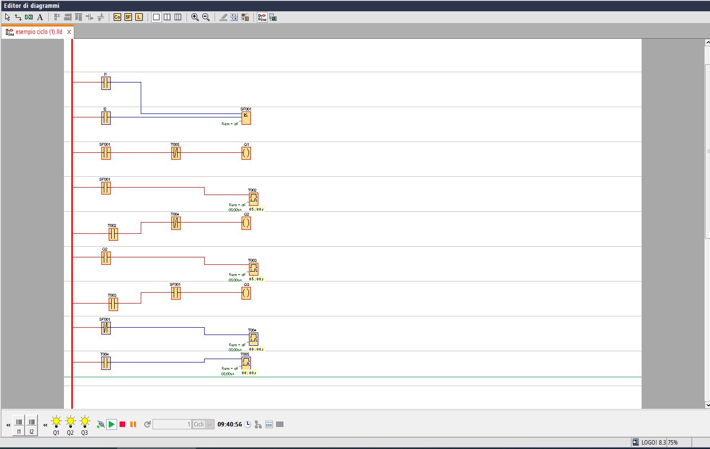

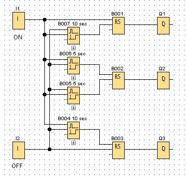

Jack24 Inserito: 19 novembre 2022 Segnala Inserito: 19 novembre 2022 (modificato) Buongiorno a tutti, da poco mi sto dedicando da autodidatta a imparare qualcosa su LOGO8.3. Avevo intenzione di realizzare un ciclo composto tra 3 uscite e due pulsanti (I1 START CICLO, I2 STOP CLICLO) Il funzionamento è che quando premo I1, mi si deve accendere subito Q1, poi in sequenza le altre due uscite con un ritardo di 5 secondi tra una e l altra. (questo è il ciclo di start, e non ce nessun problema) Per i ciclo di STOP, è l'inverso di START. quando premo I2 mi si spegne subito Q3, è in sequenza le altre due uscite con un ritardo tra loro di 5 sec. IL PROBLEMA quando premo I2 il mio ciclo di STOP mi si spegne tutto e non in sequenza come voglio io , visto che ho usato il relè a ritenzione. allego un screenshot in caso mi sono spiegato male 😅😅. Modificato: 19 novembre 2022 da Riccardo Ottaviucci
max.bocca Inserita: 19 novembre 2022 Segnala Inserita: 19 novembre 2022 Esempio ti basta mettere due timer ritardo alla caduta su q2 e q3 con ritardo 5 e 10"
Claudio F Inserita: 19 novembre 2022 Segnala Inserita: 19 novembre 2022 (modificato) Oppure I2 invece di resettare tutto da il via a un'altra sequenza di due timer, che piano piano disattivano i segmenti precedenti, e l'ultimo resetta tutto. Modificato: 19 novembre 2022 da Claudio F
Mircoron Inserita: 21 novembre 2022 Segnala Inserita: 21 novembre 2022 (modificato) Al volo Modificato: 21 novembre 2022 da Mircoron
