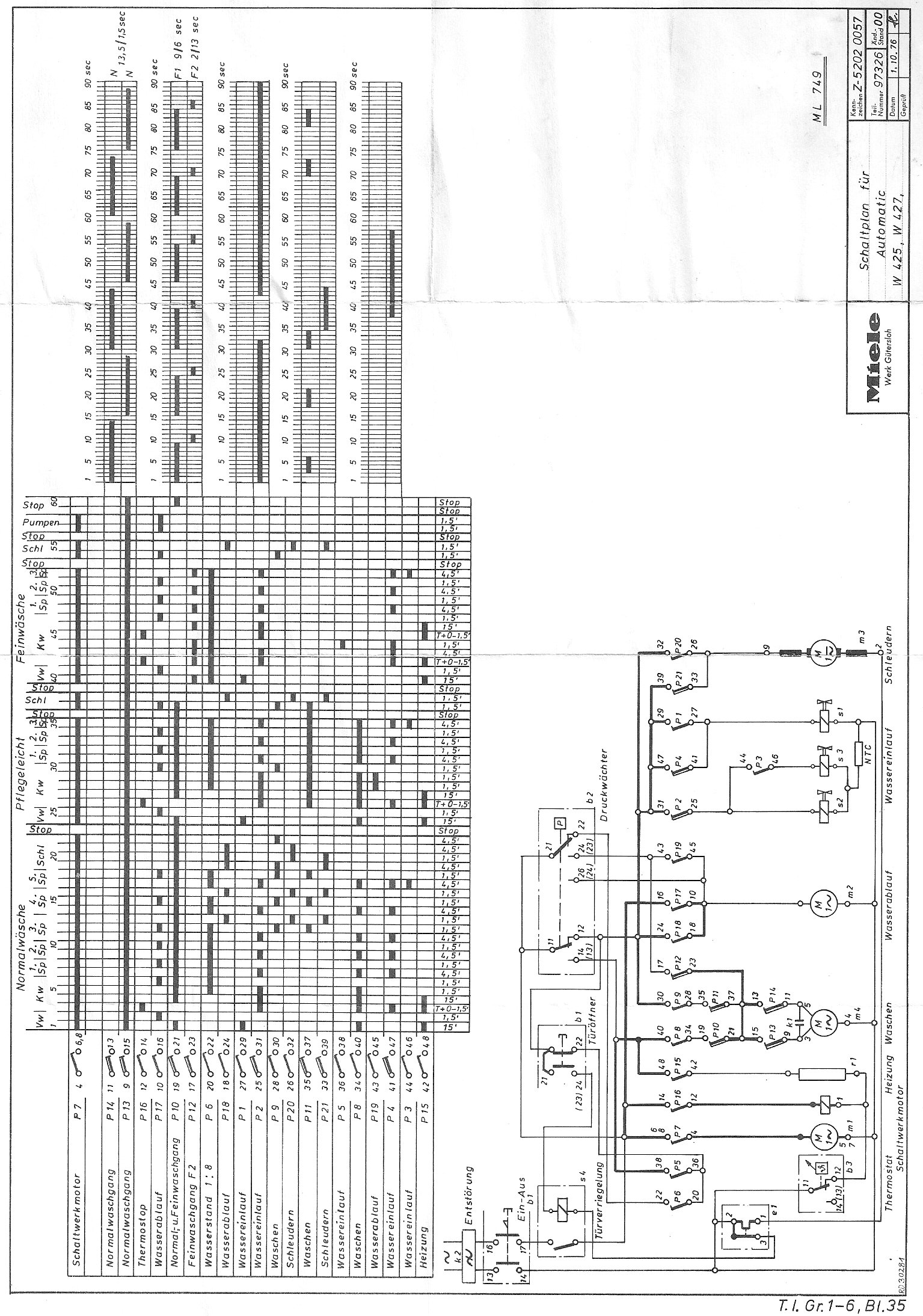

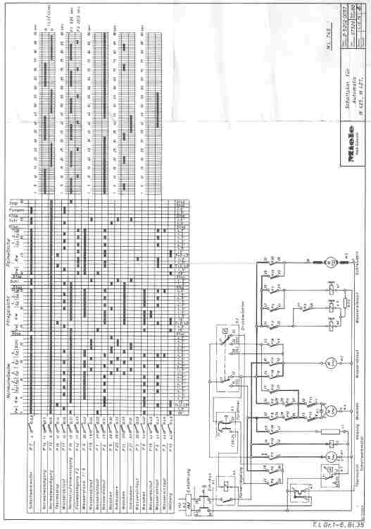

Miele W427
Valessulmens90
Un saluto a tutti
Volevo chiedervi aiuto su questa lavatrice, la macchina funziona in tutto per tutto però se eseguo il programma Lava/indossa al momento dello scatto raffreddamento liscivia rimane bloccata (continuando a caricare e scaricare all’infinito) sembra che non riesca a scavallare la fase in quanto spingendo il timer con una leggerissima pressione questo scatta in avanti e prosegue normalmente.
ora la macchina e in mio possesso da anni ma a suo tempo quando l’ho smontata per pulirla e controllarla mi sembrava di aver visto del “grasso” nei ingranaggi del timer.. forse è quello che con il tempo si e solidificato? Eventualmente come potrei pulirlo o procedere?
grazie in anticipo
Link al commento
Condividi su altri siti
ciao
effettivamente molti timer, soprattutto quelli "importanti" avevano le camme ingrassate
E' un grasso solitamente marroncino, utile a mantenere fluidi i movimenti
Puoi sempre togliere l'involucro e vedere come è messo
Considera che con gli anni sono proprio le lamelle che, soprattutto quelle sottoposte a carico maggiore, possono o ossidarsi o quantomeno perdere flessibilità
Possono essere comunque anche gli ingranaggi diventati imprecisi
I fino all'anno scorso avevo una w701 che monta un timer simile ed effettivamente con gli anni era diventato piuttosto "incriccato" passami il termine, pur nonostante non abbia mai perso un colpo
Nello scatto che intendi tu, il raffreddamento con carico/scarico alternato, entrano in gioco parecchi contatti (pompa, elettrovalvole, motore) che lo rendono più soggetto a inceppamenti
Pova ad aprirlo ed eventualmente molto delicatamente pulisci i contatti, magari facendolo girare a mano fino alla posizione in cui si blocca
potrebbe essere anche un dentino della camma rotto
Link al commento
Condividi su altri siti
Grazie per le risposte e per lo schema, quando avrò un po’ di tempo proverò a smontarlo e guardare com’è messo in generale.. speriamo..
Link al commento
Condividi su altri siti
