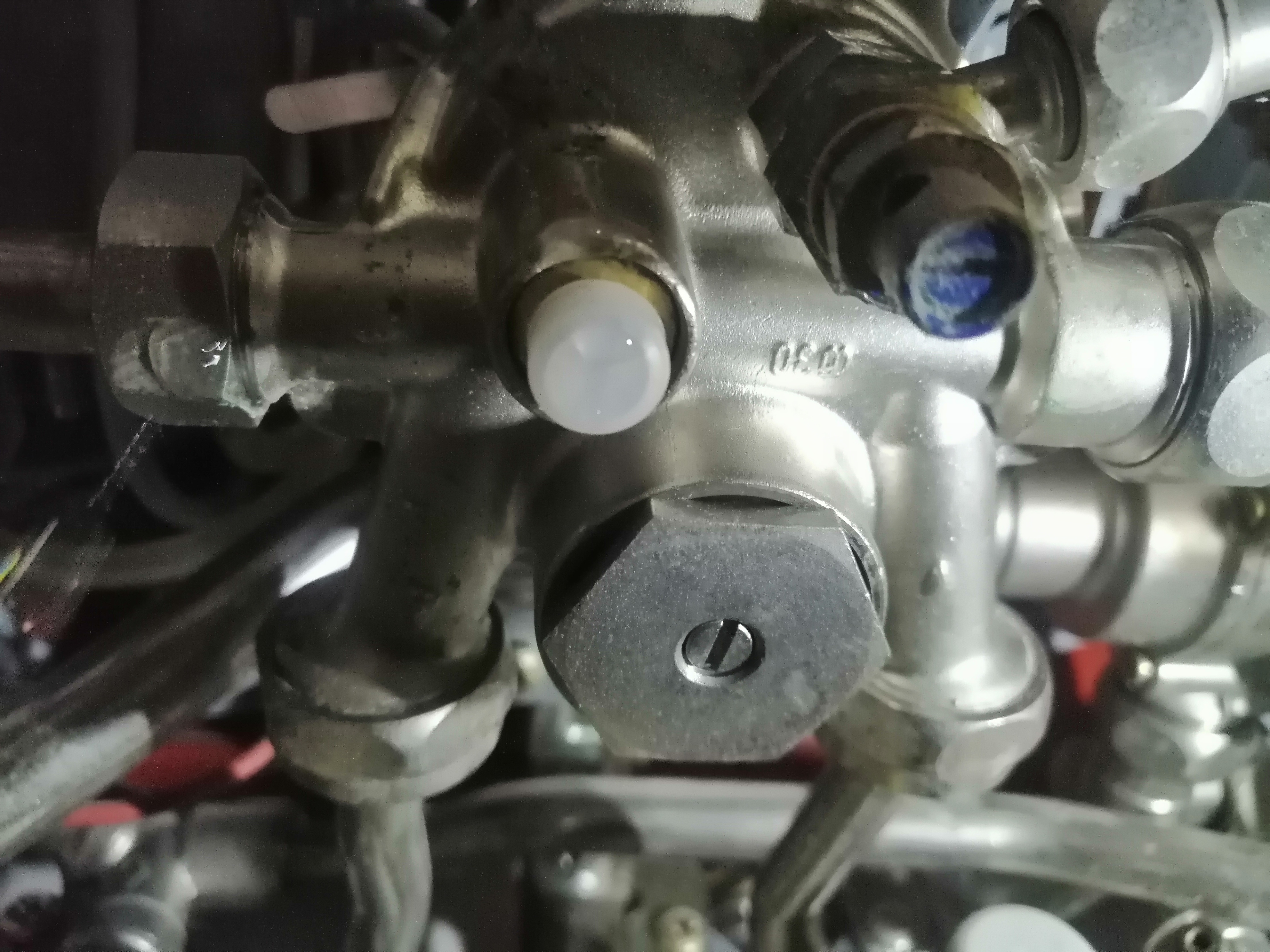

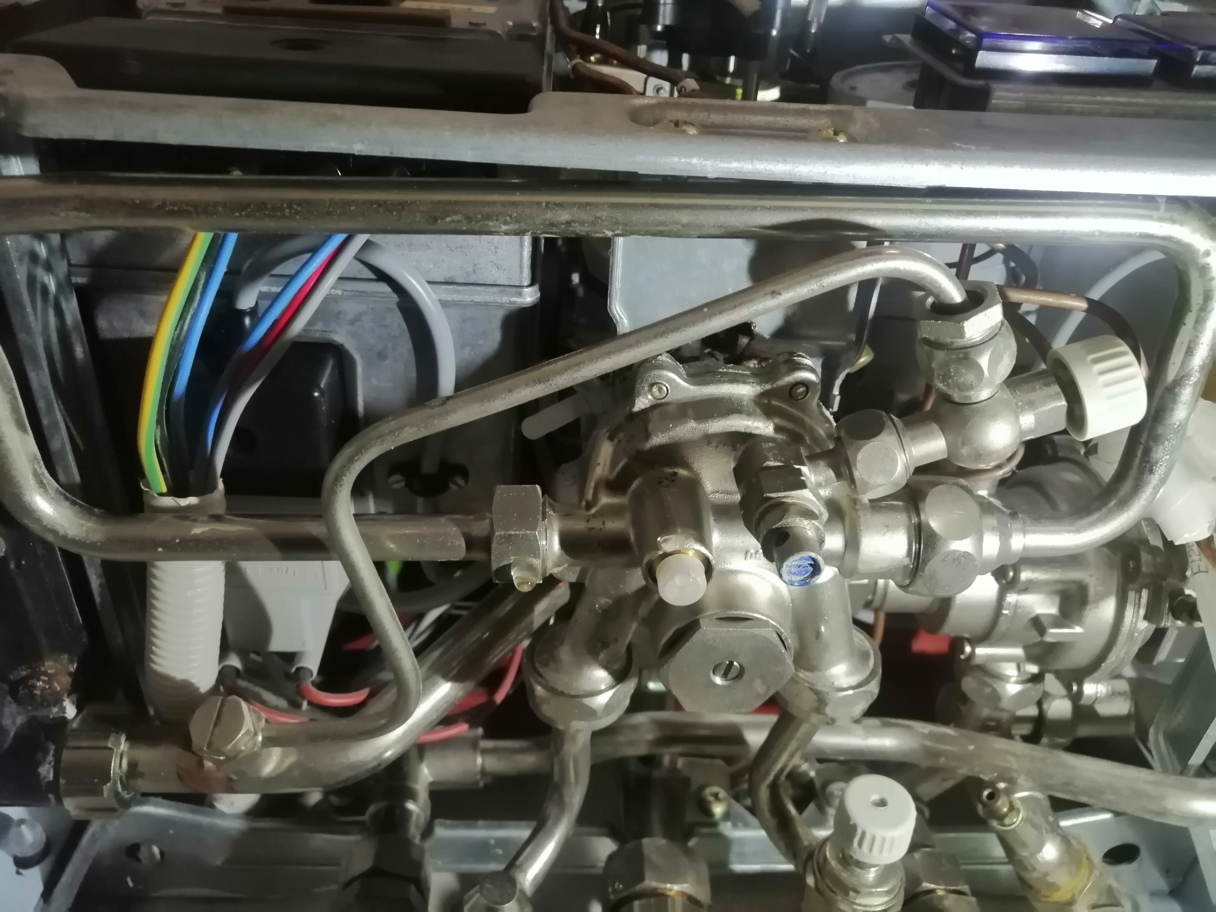

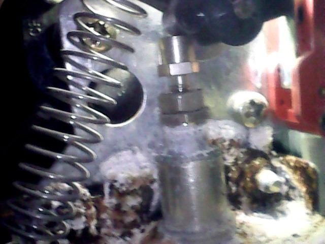

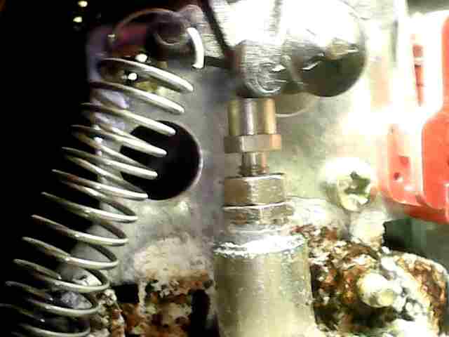

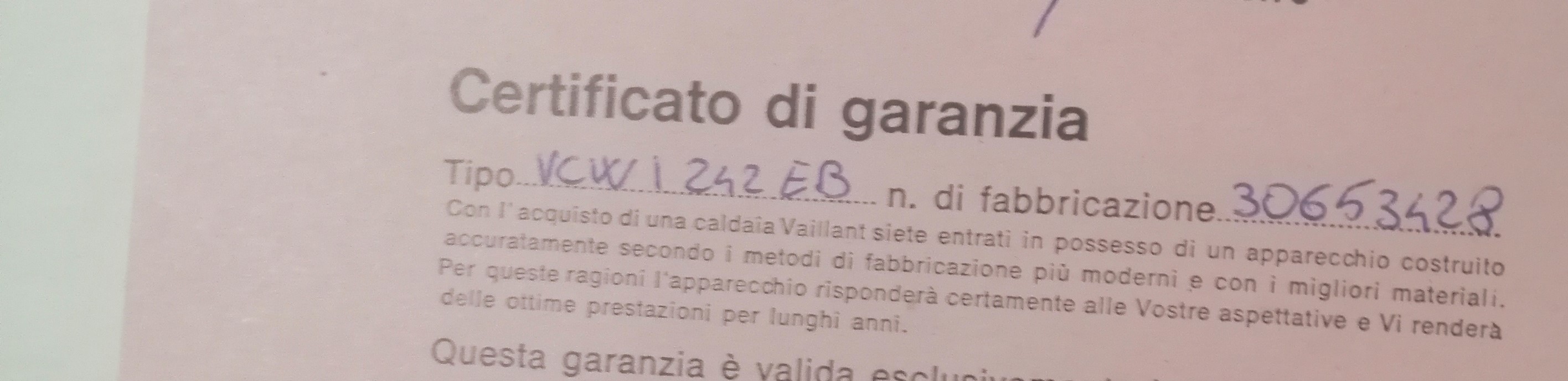

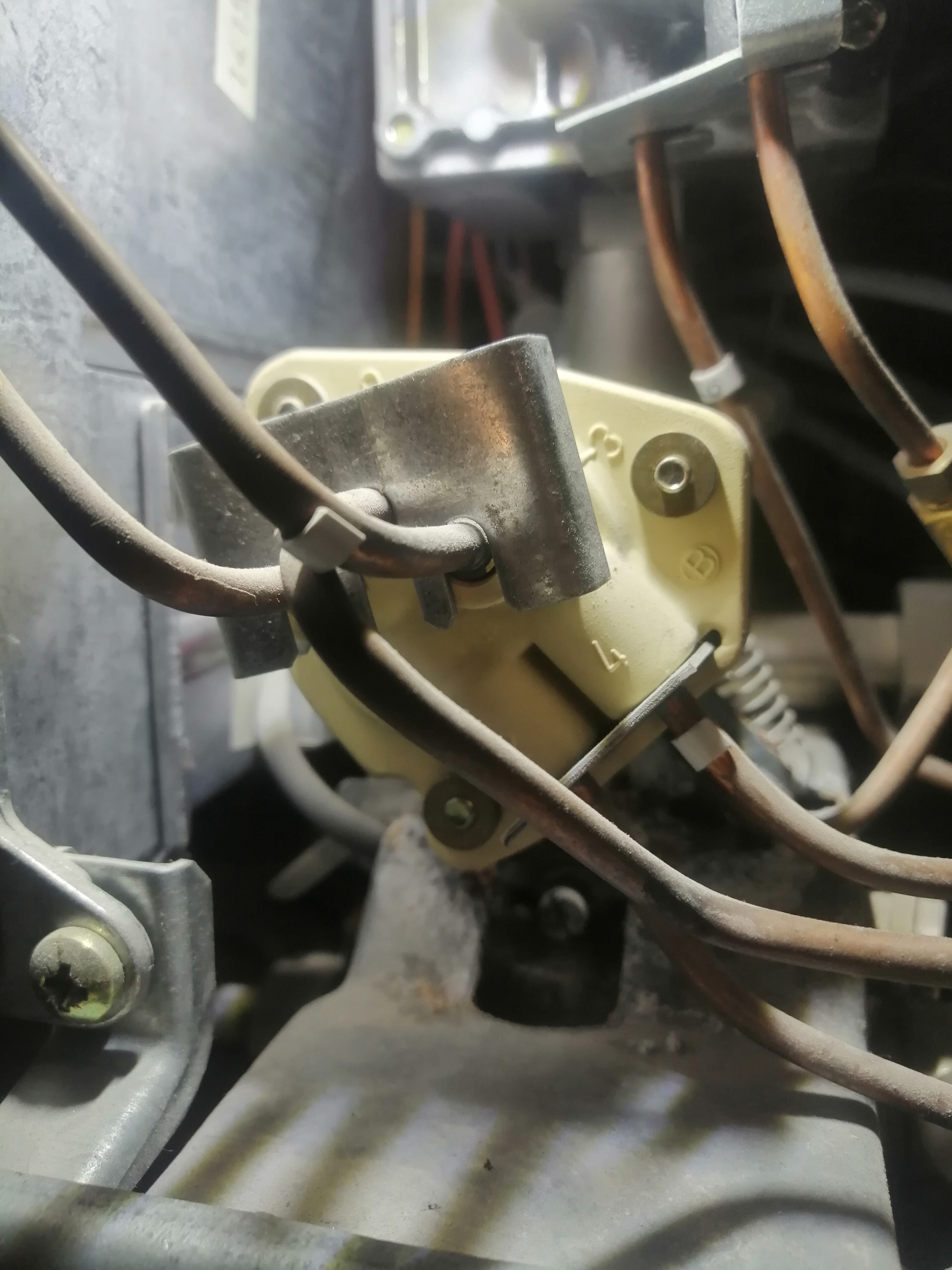

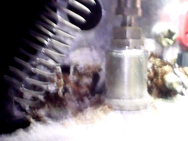

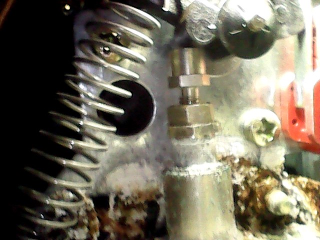

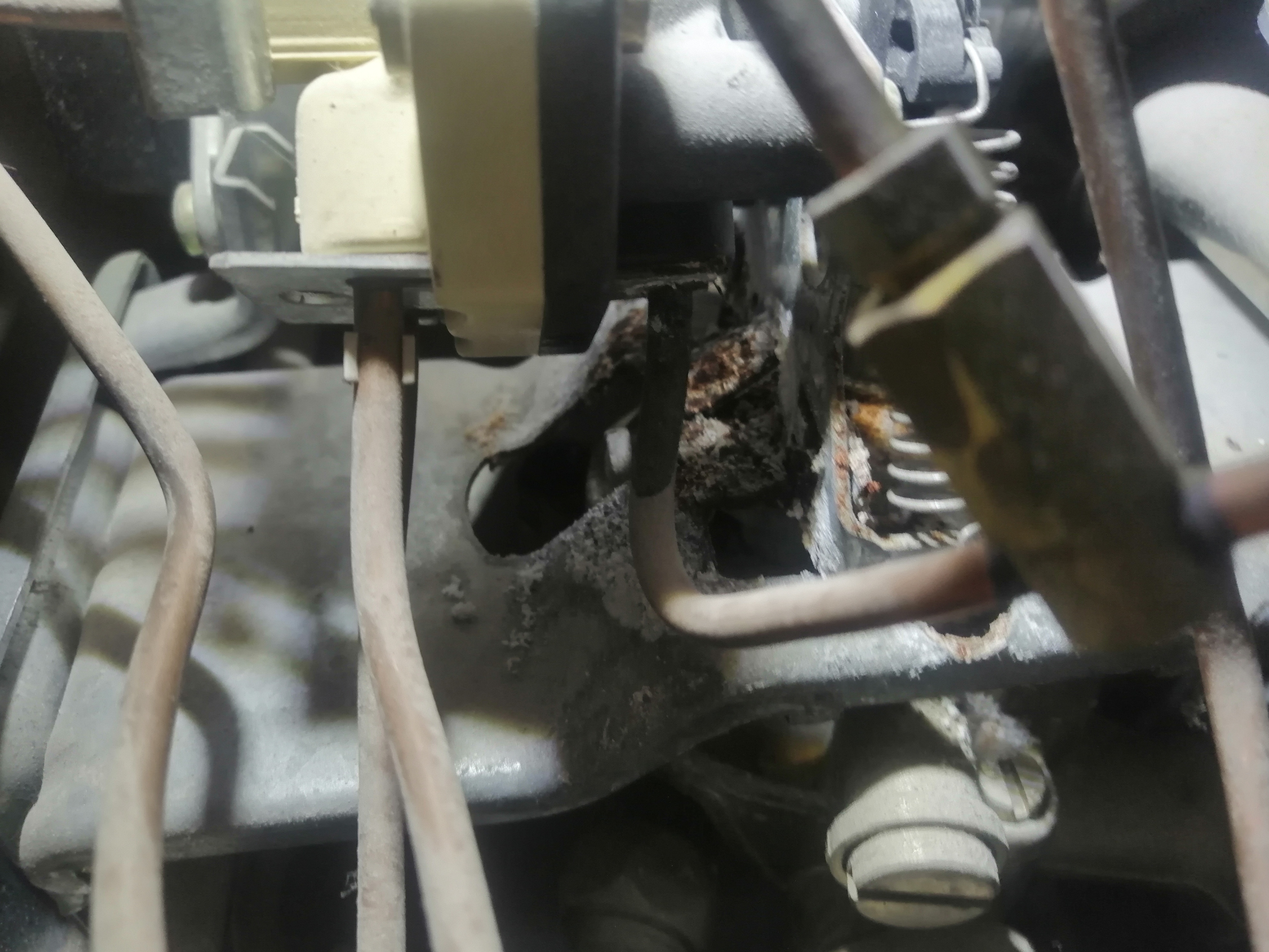

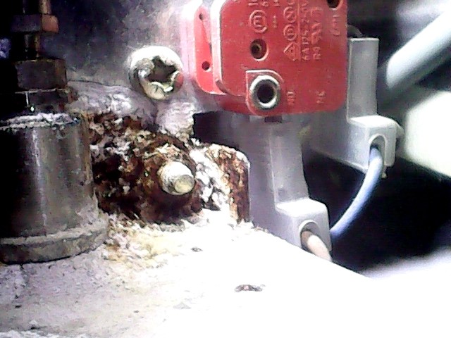

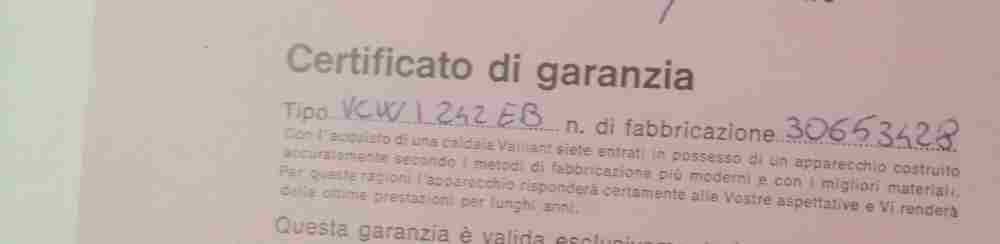

vaillant vcwi 242 eb
devo fare manutenzione per una perdita a questa macchina al gruppo acqua, non avendoci mai messo mano chiedo a voi esperti come procedere, soprattutto codici pezzi di ricambio
allego foto grazie per eventuali riscontri
IMG_20221119_182733.thumb.jpg.032ca8bcf5961d90962cdbb7a4319b62.jpgIMG_20221119_182647.thumb.jpg.8e6a4087291567e8f5db8abf15748a0f.jpgIMG_20221119_182743.thumb.jpg.6e5a739010ab11a7e296c6e60c3e38db.jpg
Sembra che la perdita venga dal premistoppa del sottostante gruppo acqua. Dovresti fare una foto da sotto per capire la serie del gruppo e relativi codici
come richiesto posto foto da sotto, in ritardo ma ultimamente non ho molto tempo per questa macchina
posto anche foto da dietro
Image (1).jpg
Image (2).jpg
Image (3).jpg
Image (4).jpg
Image (5).jpg
Image (6).jpg
Gruppo acqua terza serie, kit ricambi 088617 e 140343. Smonta il gruppo acqua, metti i componenti nuovi e vediamo se il problema persiste
Grazie riferirò l'andamento della riparazione, raccolta olive permettendo
Quote
raccolta olive permettendo
beh, facci sapere come va la raccolta allora!
17 ore fa, adrobe ha scritto:
beh, facci sapere come va la raccolta allora!
ho superato i 100 quintali e gli oleifici stanno per chiudere, mi devo affrettare altrimenti mi restano olive sugli alberi
Quote
mi devo affrettare altrimenti mi restano olive sugli alberi
nel caso, ti dò il mio indirizzo in privato....😅
P.S: La vite di regolazione del gruppo acqua mi sembra tropo chiusa, prova a svitarla un pò (è quella al centro del dado esagonale da 30 mm)
Modificato: da adrobe
12 ore fa, adrobe ha scritto:
nel caso, ti dò il mio indirizzo in privato....😅
vado pe il tuo indirizzo, se siamo vicini e per che no, tanto come sta andando il mercato con l'olio mi ci dovrò fare la doccia 😅
scusate ot, rientro nei ranghi, quella vite che dici è li di fabbrica, questa caldaia non è mai stata toccata dal di di istallazione
Quote
quella vite che dici è li di fabbrica
infatti, nasce troppo chiusa, e così esce poca acqua calda ad alta temperatura...va allentata
