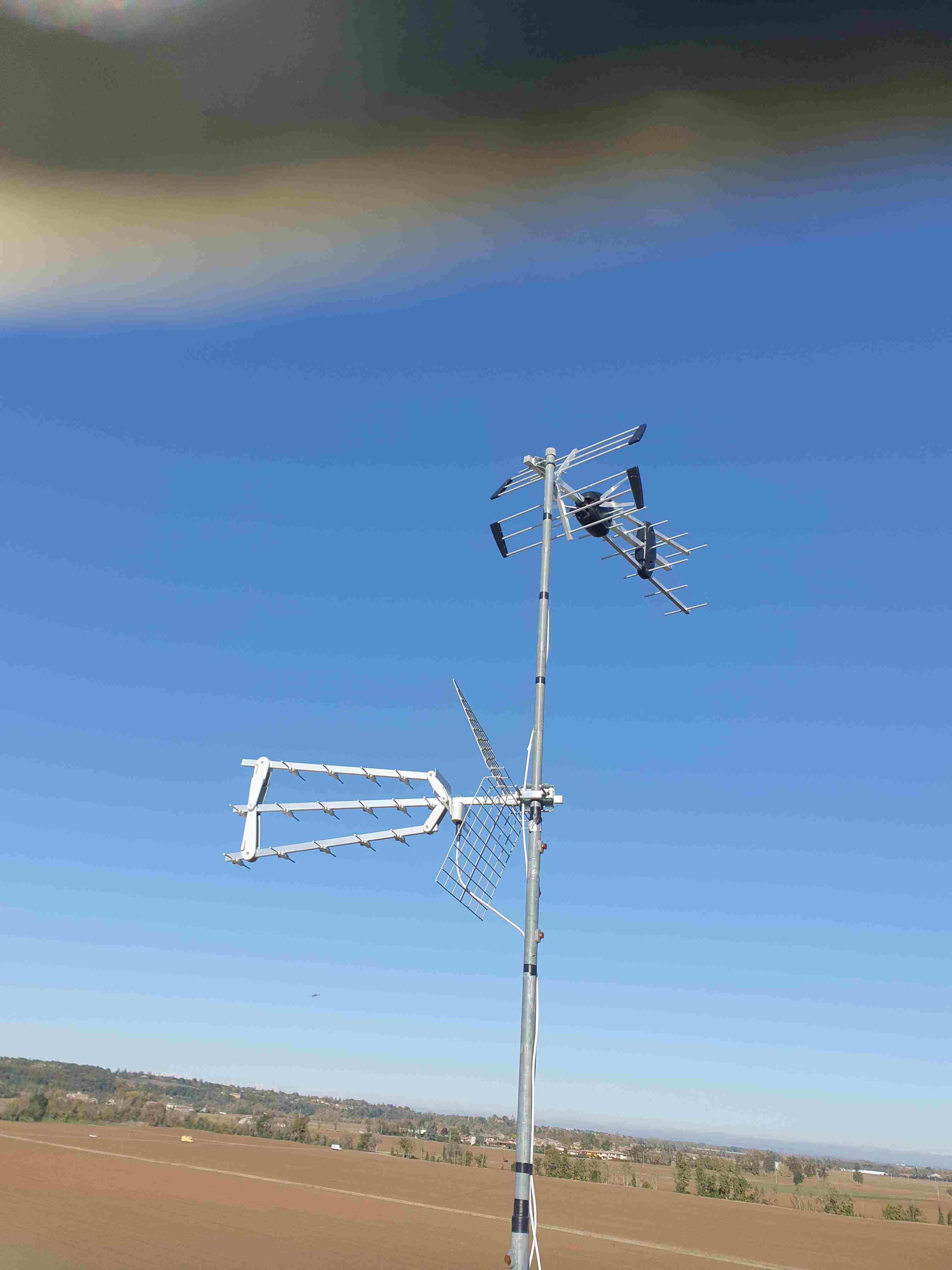

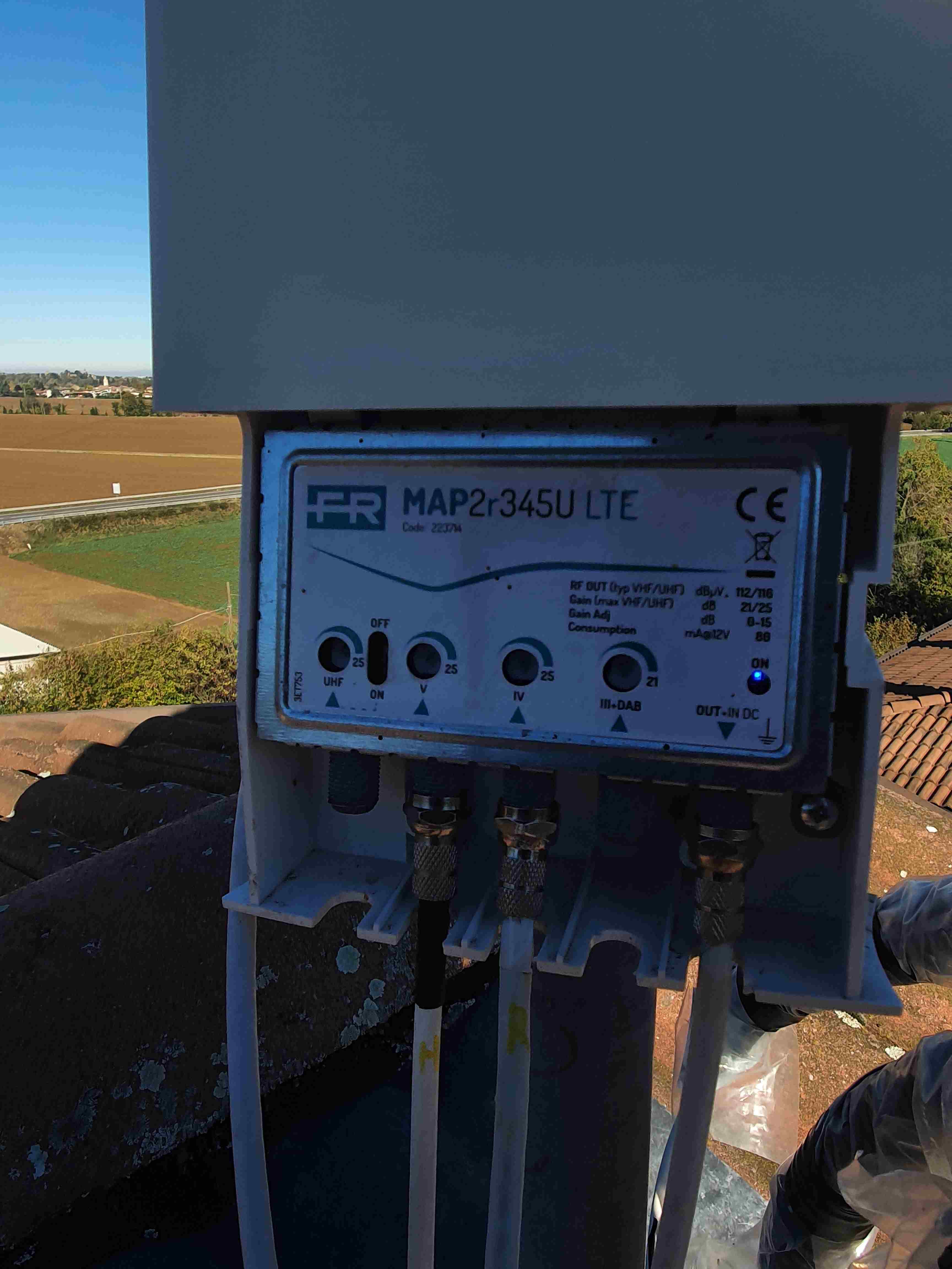

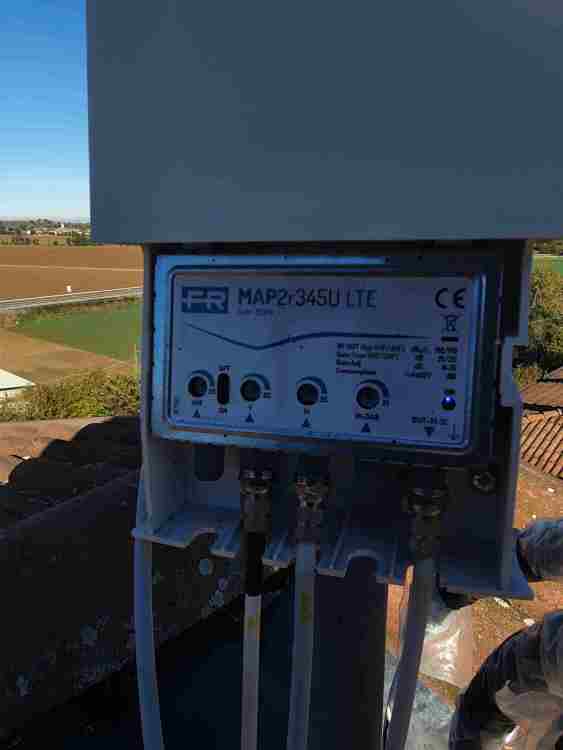

Riccardo f Inserito: 20 novembre 2022 Segnala Inserito: 20 novembre 2022 Buonasera Mi inserisco in questo post in quanto sono di Rivergaro, provincia di Piacenza. Non sono per nulla esperto della materia, provo a spiegare il mio problema. Ho comprato 2 antenne combo da circa 1 anno, una rivolta verso il pernice e l altra verso nord(come le altre antenne del vicinato), e le ho collegate all amplificatore su iv (rai) e v banda(mediaset). Vedo tutti i canali tranne quelli di cairo(la 7 etc). Ho provato a scambiare i collegamenti(rai v banda e mediaset iv), riuscendo a vedere i canali Cairo ma non prendendo solo i primi 3 canali rai(gli altri si). Mi chiedevo il perché... so che nella mia zona molti non prendono i canali Cairo. Qualcuno saprebbe dirmi se posso risolvere da me o mi converrebbe chiamare un tecnico? È sufficiente l amplificatore che ho o dovrei comprarne uno più potente? Grazie per le eventuali risposte
Domenico Maschio Inserita: 20 novembre 2022 Segnala Inserita: 20 novembre 2022 Riccardo f , Il regolamento, che avresti dovuto leggere prima di postare, al punto s) Vietato accodarsi alle discussioni di altri utenti, anche con apparente eguaglianza del problema. Creato nuova discussione ,continua su questa , fai più attenzione la prossima volta Saluti.
Maurizio Colombi Inserita: 20 novembre 2022 Segnala Inserita: 20 novembre 2022 La configurazione tipica delle antenne in quella zona è quella che hai realizzato tu. Cairo ha deciso che la trasmissione dei loro programmi sia diffusa attraverso piccoli trasmettitori locali diffusi su tutto il territorio, tutti sul 25. Generalmente la nostra provincia accede a questi canali da Penice, da Ca dell'Ora o da Romagnese, più difficilmente e per motivi tecnici da ValCava che generalmente tutti chiamano "Milano". L'unico trasmettitore che potrebbe esserti utile è Penice, gli altri nemmeno li vedi. Questi trasmettitori hanno potenze relativamente basse, sempre per decisione dei loro tecnici, che non permettono la ricezione ottimale, ma questo problema c'è sempre stato ed è addirittura aumentato ultimamente, quindi se ricevi perfettamente le Rai e tutte quelle in quarta, credo che non ci siano problemi.
antoniopev Inserita: 20 novembre 2022 Segnala Inserita: 20 novembre 2022 dovresti provare a inserire l'antenna di 5 sul connettore uhf e staccare la 4 banda, questa è una prova se facendo cosi riesci a vedere il 25 da valcava non ti resta che sostituire l'amplificatore con un modello che fa passare il 25 sull'ingresso di 5 banda è un modello della OFFEL creato apposta per il territorio piacentino che soffre di questo problema lo trovi tranquillamente in citta il fornitore che ha questo prodotto si trova di fianco ad un paio di concessionarie d'auto davanti alla sede ASL
felix54 Inserita: 20 novembre 2022 Segnala Inserita: 20 novembre 2022 (modificato) 2 ore fa, Riccardo f ha scritto: Vedo tutti i canali tranne quelli di cairo(la 7 etc) E' molto strano, il mux 25 dal Calenzone, che ricevi sicuramente con l'antenna che punta il Penice, è irradiato con 50 dBW che sono la bellezza di 100000 Watt. La distanza fra Rivergaro e il Calenzone è di soli 24 km https://www.otgtv.it/lista.php?code=PCHL&posto=Rivergaro Dal lobo dell'immagine sottostante dove ho evidenziato con una freccia dove si trova Rivergaro, in teoria si direbbe che non c'è nessun problema a riceverlo: Quando scrivi che non vedi le emittenti di quel mux, intendi che non ti arriva per niente il segnale oppure vedi immagini squadrettate e/o audio scricchiolante? Modificato: 20 novembre 2022 da felix54
Maurizio Colombi Inserita: 21 novembre 2022 Segnala Inserita: 21 novembre 2022 La distanza tra Romagnese e Penice è veramente ridicola, localmente con il puntamento su Penice si intende anche Calenzone, Crotta e compagnia bella. Peccato che Rivergaro sia molto basso e da quel lato, cicondato da colline, una posizione un po' difficile. A Case Leoni non avranno certamente questo problema.
felix54 Inserita: 21 novembre 2022 Segnala Inserita: 21 novembre 2022 Quindi la ricezione dovrebbe essere possibile tramite i gap filler. Vediamo se l'utente risponde a questa mia domanda: 8 ore fa, felix54 ha scritto: Quando scrivi che non vedi le emittenti di quel mux, intendi che non ti arriva per niente il segnale oppure vedi immagini squadrettate e/o audio scricchiolante? Sarebbe bello sapere se la diagnostica dei TV visualizza la potenza e non la qualità oppure mancano del tutto entrambe. Nel primo caso ci potrebbero essere problemi di SFN ma è strano che a quanto pare tutti sanno che c'è il problema ma nessuno è intervenuto o comunque è intervenuto ma senza risultati positivi.
Riccardo f Inserita: 21 novembre 2022 Autore Segnala Inserita: 21 novembre 2022 Buongiorno e grazie a tutti per le risposte. Per Antoniopev: stamattina provo a fare quello che mi suggerisci, ti faccio sapere Per Felix54: le emittenti non le ricevo, quando faccio la sintonizzazione li salta quei canali. Però come scritto sopra, se inverto i cavi delle antenne prendo i canali Cairo ma non i primi 3 canali rai, cosa sarebbero i gap filler? Per Maurizio C. Effettivamente sono circondato dalle colline guardando il penice
felix54 Inserita: 21 novembre 2022 Segnala Inserita: 21 novembre 2022 (modificato) 21 minuti fa, Riccardo f ha scritto: Per Felix54: le emittenti non le ricevo, quando faccio la sintonizzazione li salta quei canali. Però come scritto sopra, se inverto i cavi delle antenne prendo i canali Cairo ma non i primi 3 canali rai, cosa sarebbero i gap filler? I gap filler non sono altro che i mini ripetitori menzionati da Maurizio Colombi. Può succedere che si perda il sincronismo fra due o più ripetitori oppure che ricevendone più di uno che arrivano in antenna con potenze dello stesso ordine di grandezza, non tutti i ricevitori riescono a discriminarne uno dei due. Perciò ti ho chiesto se non ricevi in modo assoluto quel mux oppure vedi immagini scatti e/o audio scricchiolante. Come avevo già scritto, sembra strano che il problema sia così diffuso e Cairo non faccia nulla per rimediare.... Modificato: 21 novembre 2022 da felix54
Riccardo f Inserita: 21 novembre 2022 Autore Segnala Inserita: 21 novembre 2022 11 ore fa, antoniopev ha scritto: dovresti provare a inserire l'antenna di 5 sul connettore uhf e staccare la 4 banda, questa è una prova se facendo cosi riesci a vedere il 25 da valcava non ti resta che sostituire l'amplificatore con un modello che fa passare il 25 sull'ingresso di 5 banda è un modello della OFFEL creato apposta per il territorio piacentino che soffre di questo problema lo trovi tranquillamente in citta il fornitore che ha questo prodotto si trova di fianco ad un paio di concessionarie d'auto davanti alla sede ASL Ho fatto la prova, riesco a vedere il 25, non mi rimane che andare a prendere il modello che mi hai suggerito. Grazie ancora
Riccardo f Inserita: 21 novembre 2022 Autore Segnala Inserita: 21 novembre 2022 31 minuti fa, felix54 ha scritto: Come avevo già scritto, sembra strano che il problema sia così diffuso e Cairo non faccia nulla per rimediare.... Ora ho capito grazie Anche a me sembra strano, eppure ti confermo che qui a Rivergaro quasi nessuno prende i canali Cairo Ringrazio tutti per la vostra gentilezza e cordialità
felix54 Inserita: 21 novembre 2022 Segnala Inserita: 21 novembre 2022 (modificato) 25 minuti fa, Riccardo f ha scritto: Anche a me sembra strano, eppure ti confermo che qui a Rivergaro quasi nessuno prende i canali Cairo Non lo metto in dubbio ma sembra un controsenso, se ci sono dei gap filler in zona, dover ricevere da un ripetitore distante circa 100 km, specie se è un problema noto e diffuso....🤔 Modificato: 21 novembre 2022 da felix54
Maurizio Colombi Inserita: 21 novembre 2022 Segnala Inserita: 21 novembre 2022 (modificato) Purtroppo i ripetitori in zona sono coperti, specialmente a Rivergaro. Questa è stata una scelta orribile da parte del gruppo, effettuata non so bene su quale supposto, ma che crea problemi di ricezione su quasi tutta la parte sud della provincia. Modificato: 21 novembre 2022 da Maurizio Colombi
felix54 Inserita: 21 novembre 2022 Segnala Inserita: 21 novembre 2022 (modificato) Non per questo motivo è meno strano, specie se pensiamo che Cairo sfrutta le torri di EiTowers e non mi sembra che ci siano problemi nel ricevere Mediaset. Modificato: 21 novembre 2022 da felix54
snipermosin Inserita: 21 novembre 2022 Segnala Inserita: 21 novembre 2022 Se posso dire la mia. In questi casi potrebbe tornare utile un amplificatore autoprogrammante, chiamato "intelligente". Non è altro che la versione da palo di quegli amplificatori a filtri selettivi con funzione autoprogrammazione invece che programmazione manuale (da interno). Basta collegare le 2 antenne a 2 rispettivi ingressi UHF ed avviare la programmazione che provvederà a sintonizzare tutti i mux ricevibili dalle 2 antenne senza creare conflitti e con una buona selettività. https://www.emmeesse.it/amplificatori-tv/centralini-tv-programmabili/amplificatore-da-palo-autoprogrammabile-filtro-lte-0 Ne ho già installati un paio e devo dire che in casi come questo sono molto utili. Tra l'altro i prezzi sono già abbordabili rispetto ai primi modelli immessi sul mercato.
Maurizio Colombi Inserita: 21 novembre 2022 Segnala Inserita: 21 novembre 2022 5 ore fa, felix54 ha scritto: Cairo sfrutta le torri di EiTowers Ma ci mette i suoi apparati... E poi, il fatto che 5 ore fa, felix54 ha scritto: non mi sembra che ci siano problemi nel ricevere Mediaset. non si pone nel 95% della provincia perche sarebbe assurdo ricevere Mediaset da Penice, con tutte le problematiche di frequenze e di dislivelli, quando la si riceve tranquillamente da Milano. Insomma la ricezione di LA7 in provincia, ha sempre dato dei problemi. In certe zone entra brillantemente, in certe altre non c'è verso di riceverla. La ValTrebbia è una di quelle zone dove seccede che LA7 "va e viene" come si dice e non c'è verso di rimetterla in sesto. Per l'alta valle l'edittore ha cercato di mettere rimedio a questo disservizio con piccoli punti di trasmissione localizzati, ma non ha fatto i conti con i dislivelli del territorio e, soprattutto, calibrando le potenze in gioco che, purtroppo, riducono questi punti di trasmissione al solo servizio di piccoli centri abitati. Unica soluzione che si sta cercando di utilizzare per soddisfare le richieste più accanite, rimane quella citata da antoniopev. E se la Casa dell'antenna "ha fatto realizzare" questo prodotto... vuol dire che il problema esiste e che "i locali" lo conoscono bene.
felix54 Inserita: 21 novembre 2022 Segnala Inserita: 21 novembre 2022 (modificato) E' chiaro che una soluzione la si trova. Offel e Fracarro hanno da decenni, a catalogo, soluzioni regionali ma un conto è adottarle quando non c'è altra soluzione mentre diverso è dover modificare gli impianti per incuria e magari poca competenza degli addetti ai lavori. Mi chiedo come fa Cairo a non sentirsi responsabile di certi disservizi e mi stupisce che non se ne senta l'eco sui vari canali del web. Sembra una situazione surreale in cui tutti sanno, tutti staccano i santi dal calendario a forza di bestemmie ma nessuno prende in mano la situazione. Oltretutto non sono ancora riuscito a capire se manca il segnale oppure c'è ma interferito da gap filler non sincronizzati oppure da uno o più echi. Ce lo può dire solo chi ha fatto misure serie sul campo, magari documentandole con i valori misurati dei vari paramentri, perchè senza numeri alla mano è difficile fare ragionamenti sensati. Modificato: 21 novembre 2022 da felix54
antoniopev Inserita: 21 novembre 2022 Segnala Inserita: 21 novembre 2022 conoscendo diversi installatori della zona mi hanno detto che il problema esiste e infatti il mio fornitore da 40 anni e amico Marco ( Luciano prima ) ha fatto realizzare da offel un prodotto ad hoc per risolvere questa problematica come quando c'è stato il definitivo spegnimento dei mux sopra il 48 il ch 34 era trasmesso in una direzione che copriva marginalmente il capoluogo di provincia e in quel mux c'era proprio la loro tv locale più gettonata, e anche in questo caso si è provveduto a fare fare prodotti che abbassavano la 5 banda al ch 33 e terminavano la 4 banda al 31, sia da fracarro che emme esse salvo poi spostare la pannellatura di trasmissione risolvendo nella maggior parte il problema
felix54 Inserita: 21 novembre 2022 Segnala Inserita: 21 novembre 2022 6 minuti fa, antoniopev ha scritto: conoscendo diversi installatori della zona mi hanno detto che il problema esiste Appunto, non ti sembra strano che tutti lo sappiano e nessuno ha segnalato il problema a Cairo o Eitowers? Abbiamo dei numeri dei vari parametri e schermate in cui si vedano costellazione, spettro e echi?
antoniopev Inserita: 21 novembre 2022 Segnala Inserita: 21 novembre 2022 secondo me l'irradiazione del 25 tende di più a coprire verso ovest e coprendo marginalmente il capoluogo, poi in citta ci possono essere coperture da edifici e sommandosi alla copertura non perfetta allora si è provveduto a fare realizzare un prodotto di quel tipo sicuramente ci saranno state delle lamentele in questo senso ma di certo non hanno avuto la risposta
felix54 Inserita: 22 novembre 2022 Segnala Inserita: 22 novembre 2022 8 ore fa, antoniopev ha scritto: secondo me l'irradiazione del 25 tende di più a coprire verso ovest e coprendo marginalmente il capoluogo, poi in citta ci possono essere coperture da edifici e sommandosi alla copertura non perfetta allora si è provveduto a fare realizzare un prodotto di quel tipo sicuramente ci saranno state delle lamentele in questo senso ma di certo non hanno avuto la risposta Quindi i gap filler di cui ha fatto menzione Maurizio Colombi sono inattivi o mal sincronizzati e li hanno messi per fare vedere che qualcosa facevano, senza raggiungere l'obiettivo.
Maurizio Colombi Inserita: 22 novembre 2022 Segnala Inserita: 22 novembre 2022 5 ore fa, felix54 ha scritto: li hanno messi per fare vedere che qualcosa facevano, senza raggiungere l'obiettivo. O solamente per coprire alcune zone impossibili non raggiunte da Penice o da Milano... Senza tenere conto dei risultati reali.
felix54 Inserita: 22 novembre 2022 Segnala Inserita: 22 novembre 2022 23 minuti fa, Maurizio Colombi ha scritto: Senza tenere conto dei risultati reali In nome del conosciuto modo di dire "all'italiana'
