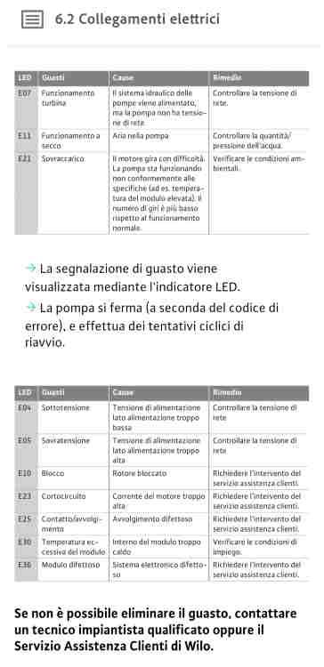

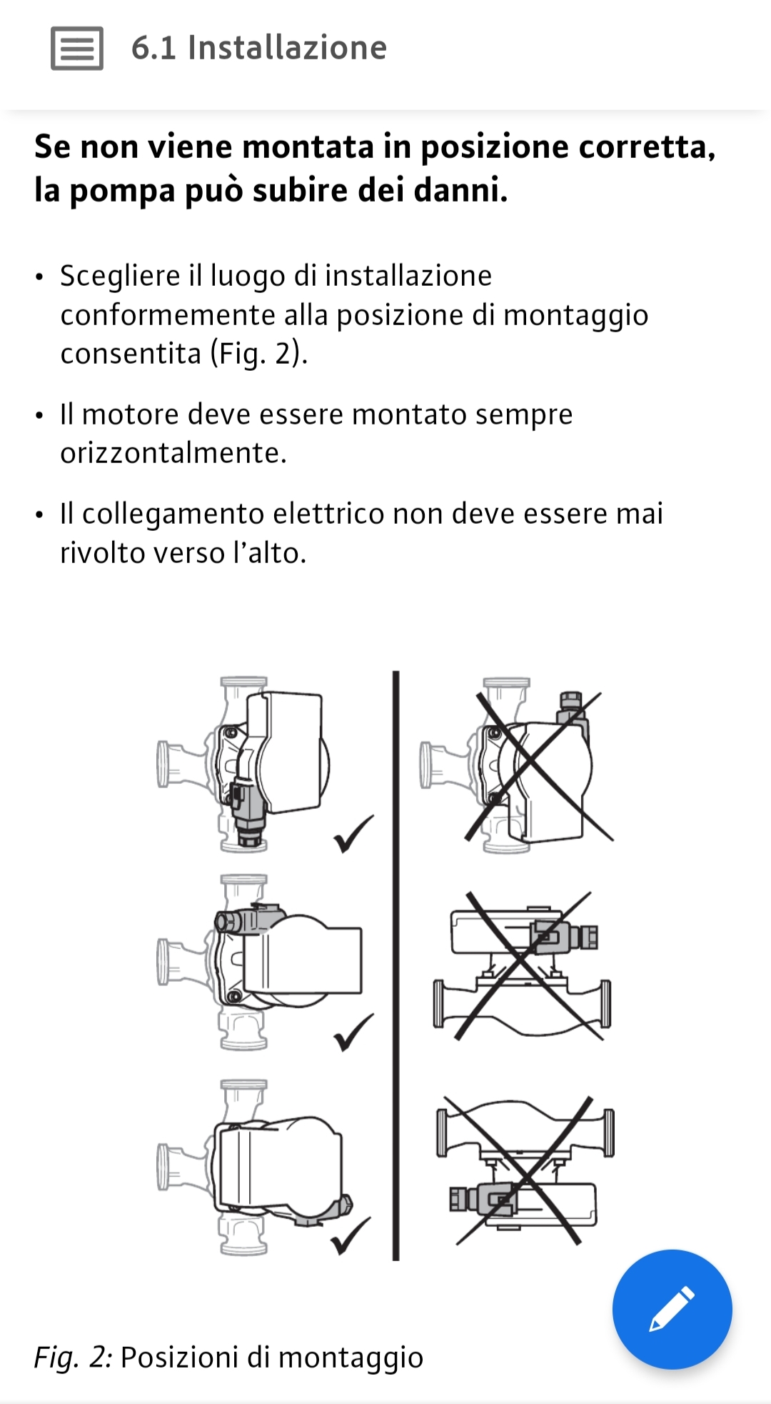

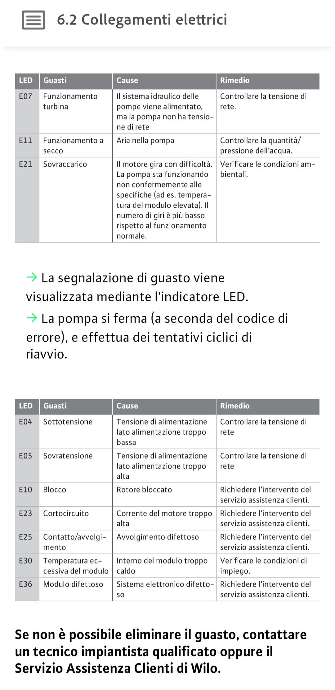

Lorenzo75x Inserito: 20 novembre 2022 Segnala Share Inserito: 20 novembre 2022 Cari ho in casa suun piano di 120 mq un impianto di riscaldamento a pavimento con caldaia Immergas cui hanno associato una pompa esterna wilo. limpianto ha 4 anni e gia due anni fa mi ha lasciato al freddo per la pompa esterna in blocco (errore 10) la volta scorsa hanno sostituita la pompa con una identica ma inizio adavere dei dubbi, date due rotture in due anni. poiche temo che questa volta l’intervento sara a pagamento, voi come vi regolereste? Da profano io chiederei di installare un marchio diverso ma due volte lo stesso guasto mi fa anche pensare a una causa a monte della pompa, montata subito sotto la caldaia. grazie mille per il supporto… Link al commento Condividi su altri siti More sharing options...
Stefano Dalmo Inserita: 20 novembre 2022 Segnala Share Inserita: 20 novembre 2022 Magari si blocca a star ferma e basti sbloccarla! Link al commento Condividi su altri siti More sharing options...
Lorenzo75x Inserita: 21 novembre 2022 Autore Segnala Share Inserita: 21 novembre 2022 Ciao, purtroppo il comando di sblocco è solo elettronico ( pulsante che avvia un ciclo di 10 minuti di tentativi) e nin va a buon fine. Non ho trovato un sistema di sblocco manuale (vite e accesso fisico alla girante) che forse risolverebbe meglio… anche lamprima pompa faceva cosi. Andata in blocco non si poteva sbloccare col sistema elettronico… Link al commento Condividi su altri siti More sharing options...
Stefano Dalmo Inserita: 21 novembre 2022 Segnala Share Inserita: 21 novembre 2022 E ho capito , ma dovendola smontare per rimontarne una nuova , si può smontare la parte motrice , svitando le quattro viti e girare a mano la girante per sbloccare o magari vedere se è bloccata Ono , e magari essendo collegata elettricamente vedere nello stesso momento se ri funziona. Magari in seguito , puoi fare lo sblocco elettronico ogni tanto durante i mesi caldi . Per prevenire il blocco Link al commento Condividi su altri siti More sharing options...
robertice Inserita: 22 novembre 2022 Segnala Share Inserita: 22 novembre 2022 Se è giusta la posizione di montaggio contatta l'assistenza Wilo Link al commento Condividi su altri siti More sharing options...
