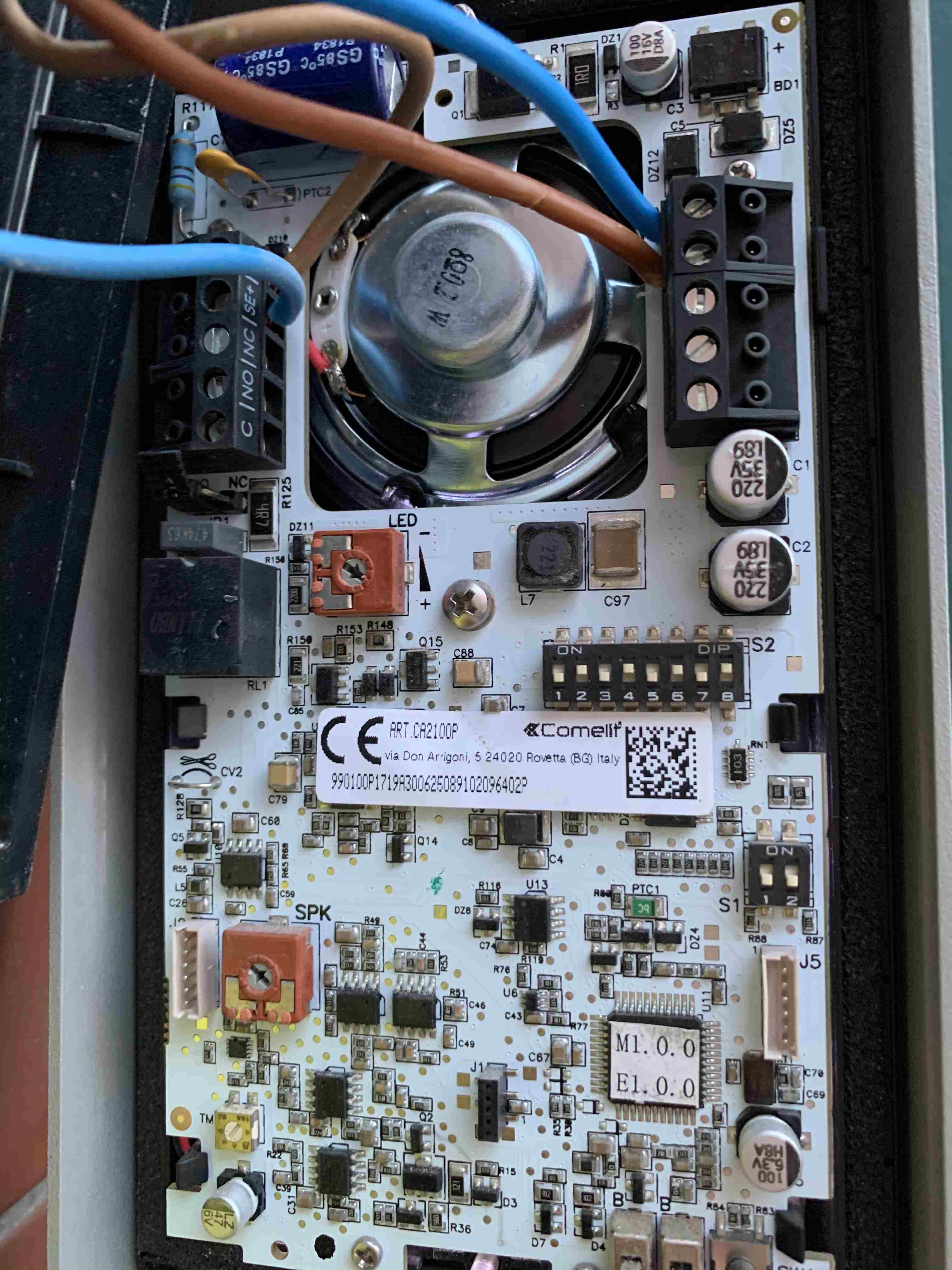

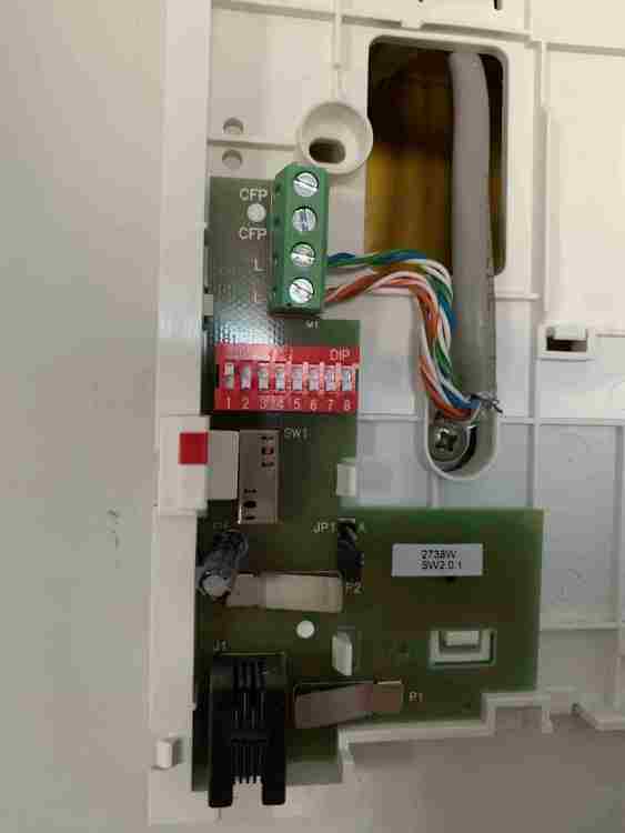

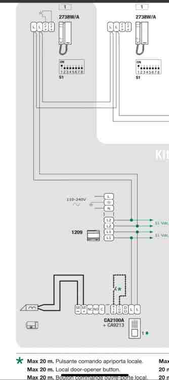

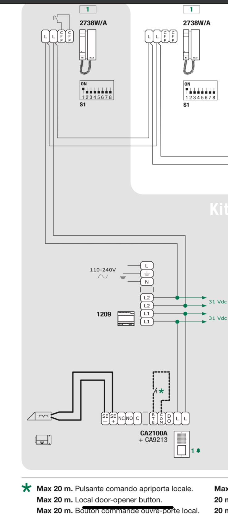

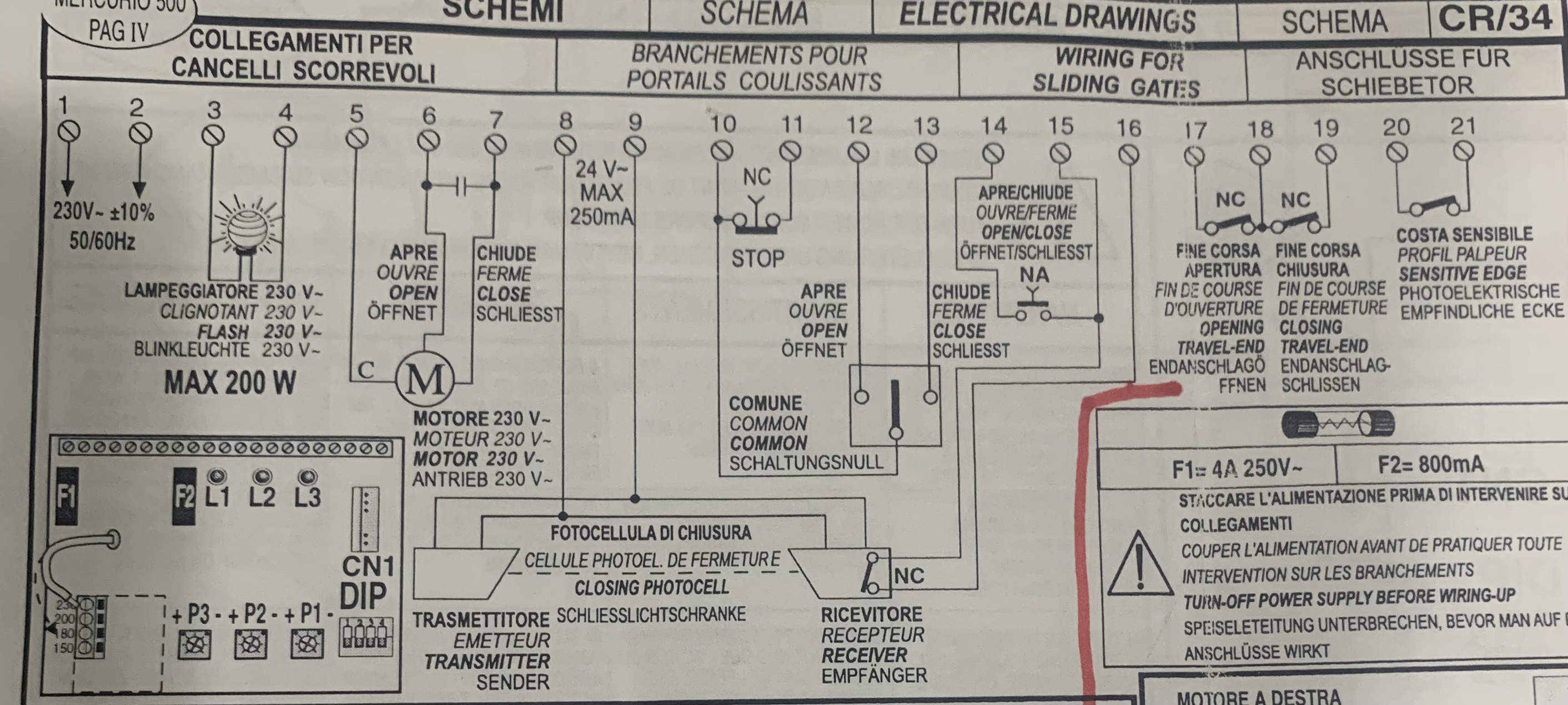

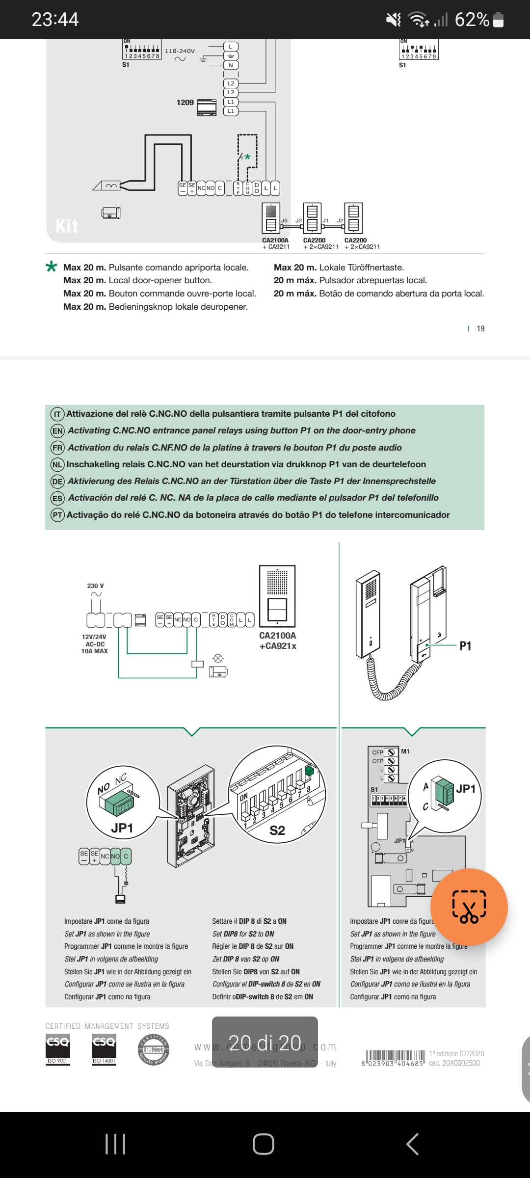

Rocco90 Inserito: 21 novembre 2022 Segnala Share Inserito: 21 novembre 2022 (modificato) Salve a tutti,ho un motore elettrico scorrevole della serai scheda cr/34,vorrei capire dove poter collegare L uscita del citofono per apertura cancello da interno…il citofono è un kit comelit monofamiliare a due fili, allego foto schema cancello e citofono Modificato: 21 novembre 2022 da Rocco90 Link al commento Condividi su altri siti More sharing options...
ROBY 73 Inserita: 21 novembre 2022 Segnala Share Inserita: 21 novembre 2022 Ciao Rocco90, 1 ora fa, Rocco90 ha scritto: ho un motore elettrico scorrevole della serai scheda cr/34,vorrei capire dove poter collegare L uscita del citofono per apertura cancello da interno…il citofono è un kit comelit monofamiliare a due fili, - Morsetto 15 della scheda SERAI CR/34 con morsetto C del posto esterno Comelit; - Morsetto 14 della scheda SERAI CR/34 con morsetto NO del posto esterno Comelit Se riesci scrivi l'articolo preciso del kit Comelit Facci sapere i risultati Link al commento Condividi su altri siti More sharing options...
Rocco90 Inserita: 21 novembre 2022 Autore Segnala Share Inserita: 21 novembre 2022 (modificato) Grazie mille…ma non devo aggiungere nessun relè?poi non riesco a risolvere un problema, solo in serata il citofono non bussa più, anzi quando busso la pulsantiera esterna da il rumore di occupato e in casa non suona,mentre per tutta la giornata funziona regolarmente…cosa può essere?grazie in anticipo Modificato: 21 novembre 2022 da Rocco90 Link al commento Condividi su altri siti More sharing options...
Rocco90 Inserita: 21 novembre 2022 Autore Segnala Share Inserita: 21 novembre 2022 9 ore fa, ROBY 73 ha scritto: Ciao Rocco90, - Morsetto 15 della scheda SERAI CR/34 con morsetto C del posto esterno Comelit; - Morsetto 14 della scheda SERAI CR/34 con morsetto NO del posto esterno Comelit Se riesci scrivi l'articolo preciso del kit Comelit Facci sapere i risultati Grazie mille…ma non devo aggiungere nessun relè?poi non riesco a risolvere un problema, solo in serata il citofono non bussa più, anzi quando busso la pulsantiera esterna da il rumore di occupato e in casa non suona,mentre per tutta la giornatafunziona regolarmente…cosa può essere?grazie in anticipo Link al commento Condividi su altri siti More sharing options...
max.bocca Inserita: 21 novembre 2022 Segnala Share Inserita: 21 novembre 2022 Essendo un sistema a due fili con che tasto vuoi aprire il serai? Se il posto interno ha i morsetti separati devi solo cambiare altrimenti se puoi utilizzare l'uscita dell elettroserratura devibaggiungere un rele o un modulo apposito. Link al commento Condividi su altri siti More sharing options...
Rocco90 Inserita: 21 novembre 2022 Autore Segnala Share Inserita: 21 novembre 2022 11 ore fa, ROBY 73 ha scritto: Ciao Rocco90, - Morsetto 15 della scheda SERAI CR/34 con morsetto C del posto esterno Comelit; - Morsetto 14 della scheda SERAI CR/34 con morsetto NO del posto esterno Comelit Se riesci scrivi l'articolo preciso del kit Comelit Facci sapere i risultati Provato,il cancello non si chiude nemmeno più….solo le fotocellule funzionano ed il lampeggiante nemmeno va… Link al commento Condividi su altri siti More sharing options...
Rocco90 Inserita: 21 novembre 2022 Autore Segnala Share Inserita: 21 novembre 2022 1 ora fa, max.bocca ha scritto: Essendo un sistema a due fili con che tasto vuoi aprire il serai? Se il posto interno ha i morsetti separati devi solo cambiare altrimenti se puoi utilizzare l'uscita dell elettroserratura devibaggiungere un rele o un modulo apposito. Ho provato a fare come mi ha detto roby ma il cancello non chiude più….lampeggiante non funziona,solo le fotocellule vanno Link al commento Condividi su altri siti More sharing options...
ROBY 73 Inserita: 21 novembre 2022 Segnala Share Inserita: 21 novembre 2022 10 ore fa, Rocco90 ha scritto: ma non devo aggiungere nessun relè? No, il contatto del posto esterno è già un'uscita di un relè. 7 ore fa, Rocco90 ha scritto: Provato,il cancello non si chiude nemmeno più…. 7 ore fa, Rocco90 ha scritto: Ho provato a fare come mi ha detto roby ma il cancello non chiude più….lampeggiante non funziona, Sei sicuro di aver collegato i fili sui morsetti C e NO (Normally Open = Normalmente Aperto) e non piuttosto C e NC (Normalmente Chiuso)? Ripeto: 19 ore fa, ROBY 73 ha scritto: Se riesci scrivi l'articolo preciso del kit Comelit Come sono impostati i dip-switch nel posto esterno Comelit? Posta una foto del retro in modo che si vedano i collegamenti ed i dip-switch del videocitofono e anche del posto esterno, che a questo punto sono d'obbligo per capire l'inghippo Link al commento Condividi su altri siti More sharing options...
ROBY 73 Inserita: 21 novembre 2022 Segnala Share Inserita: 21 novembre 2022 10 ore fa, Rocco90 ha scritto: poi non riesco a risolvere un problema, solo in serata il citofono non bussa più, anzi quando busso la pulsantiera esterna da il rumore di occupato e in casa non suona,mentre per tutta la giornatafunziona regolarmente…cosa può essere? Qui in teoria da regolamento del forum è il caso di aprire una discussione nella sezione citofoni: https://www.plcforum.it/f/forum/342-citofoni-videocitofoni-e-intercomunicanti/ Link al commento Condividi su altri siti More sharing options...
Rocco90 Inserita: 21 novembre 2022 Autore Segnala Share Inserita: 21 novembre 2022 31 minuti fa, ROBY 73 ha scritto: No, il contatto del posto esterno è già un'uscita di un relè. Sei sicuro di aver collegato i fili sui morsetti C e NO (Normally Open = Normalmente Aperto) e non piuttosto C e NC (Normalmente Chiuso)? Ripeto: Come sono impostati i dip-switch nel posto esterno Comelit? Posta una foto del retro in modo che si vedano i collegamenti ed i dip-switch del videocitofono e anche del posto esterno, che a questo punto sono d'obbligo per capire l'inghippo Domani ti farò le foto,però voglio correggerti che non è un videocitofono Link al commento Condividi su altri siti More sharing options...
ROBY 73 Inserita: 21 novembre 2022 Segnala Share Inserita: 21 novembre 2022 14 minuti fa, Rocco90 ha scritto: però voglio correggerti che non è un videocitofono Ah ok, anche se hai postato lo schema non so perché mi "sono convinto" che fosse anche video 😁 Link al commento Condividi su altri siti More sharing options...
Rocco90 Inserita: 22 novembre 2022 Autore Segnala Share Inserita: 22 novembre 2022 11 ore fa, Rocco90 ha scritto: Domani ti farò le foto,però voglio correggerti che non è un videocitofono Giusto per curiosità ma se L uscita che ad oggi apro il cancelletto pedonale ci metto quello del cancello carrabile è la stessa cosa? Link al commento Condividi su altri siti More sharing options...
ROBY 73 Inserita: 22 novembre 2022 Segnala Share Inserita: 22 novembre 2022 12 ore fa, Rocco90 ha scritto: Giusto per curiosità ma se L uscita che ad oggi apro il cancelletto pedonale ci metto quello del cancello carrabile è la stessa cosa? Assolutamente NO, l'uscita SE-/SE+ è un'uscita in tensione o meglio una scarica capacitiva (generata da condensatori), mentre a te per l'apertura del cancello carraio ti serve un contatto pulito che è dato dal relè C-NO all'interno del posto esterno stesso. Naturalmente per aprire il cancello SERAI dovrai usare il secondo pulsante supplementare nel citofono e non quello con il simbolo della chiave. Se proprio volessi usare il pulsante con la chiave, allora sì che ti servirebbe un relè a 12VAC e con un contatto Normalmente Aperto di questo lo colleghi ai morsetti 14-15 della CR/34, ma che senso avrebbe aggiungere un altro componente se non è strettamente necessario?! Link al commento Condividi su altri siti More sharing options...
Rocco90 Inserita: 23 novembre 2022 Autore Segnala Share Inserita: 23 novembre 2022 17 ore fa, ROBY 73 ha scritto: Assolutamente NO, l'uscita SE-/SE+ è un'uscita in tensione o meglio una scarica capacitiva (generata da condensatori), mentre a te per l'apertura del cancello carraio ti serve un contatto pulito che è dato dal relè C-NO all'interno del posto esterno stesso. Naturalmente per aprire il cancello SERAI dovrai usare il secondo pulsante supplementare nel citofono e non quello con il simbolo della chiave. Se proprio volessi usare il pulsante con la chiave, allora sì che ti servirebbe un relè a 12VAC e con un contatto Normalmente Aperto di questo lo colleghi ai morsetti 14-15 della CR/34, ma che senso avrebbe aggiungere un altro componente se non è strettamente necessario?! Perfetto 6 stato chiarissimo…ti allego le foto della postazione interna ed esterna Link al commento Condividi su altri siti More sharing options...
Rocco90 Inserita: 23 novembre 2022 Autore Segnala Share Inserita: 23 novembre 2022 19 ore fa, ROBY 73 ha scritto: Assolutamente NO, l'uscita SE-/SE+ è un'uscita in tensione o meglio una scarica capacitiva (generata da condensatori), mentre a te per l'apertura del cancello carraio ti serve un contatto pulito che è dato dal relè C-NO all'interno del posto esterno stesso. Naturalmente per aprire il cancello SERAI dovrai usare il secondo pulsante supplementare nel citofono e non quello con il simbolo della chiave. Se proprio volessi usare il pulsante con la chiave, allora sì che ti servirebbe un relè a 12VAC e con un contatto Normalmente Aperto di questo lo colleghi ai morsetti 14-15 della CR/34, ma che senso avrebbe aggiungere un altro componente se non è strettamente necessario?! Quindi come tu, se serve un contatto pulito, se faccio un ponte sulla scheda serai tra morsetto 14 e 15, il cancello deve aprirsi? Link al commento Condividi su altri siti More sharing options...
ROBY 73 Inserita: 24 novembre 2022 Segnala Share Inserita: 24 novembre 2022 6 ore fa, Rocco90 ha scritto: Quindi come tu, se serve un contatto pulito, se faccio un ponte sulla scheda serai tra morsetto 14 e 15, il cancello deve aprirsi? Sì esatto Link al commento Condividi su altri siti More sharing options...
Rocco90 Inserita: 4 dicembre 2022 Autore Segnala Share Inserita: 4 dicembre 2022 Il 24/11/2022 alle 00:38 , ROBY 73 ha scritto: Sì esatto Ho fatto il collegamento come tu mi hai scritto in precedenza,ma appena premo secondo pulsante su posto interno il cancello si apre di qualche centimentro e si richiude,fa questo in continuazione finché non levo alimentazione,in tutto questo nel posto esterno sento un relé che si attacca e si stacca in continuazione...ti allego anche questo schema se ti può essere d'aiuto anche se ho provato a modificare come descritto i dep ma non cambia nulla Link al commento Condividi su altri siti More sharing options...
ROBY 73 Inserita: 5 dicembre 2022 Segnala Share Inserita: 5 dicembre 2022 2 ore fa, Rocco90 ha scritto: appena premo secondo pulsante su posto interno il cancello si apre di qualche centimentro e si richiude,fa questo in continuazione finché non levo alimentazione,in tutto questo nel posto esterno sento un relé che si attacca e si stacca in continuazione... Devi impostare il contatto C-NC-NO con il Codice: 229, quindi seguendo la procedura di "Programmazioni Speciali" e quindi spostando i dip switch 1,3,6,7,8 Attivazione relè C.NC.NO su comando attuatore: 2 sec, vedi il manuale da pag. 12: https://staticpro.comelitgroup.com/storage/2018/11/9791/MT_CA2100P-CA2200P_IT.pdf Prima però prova a togliere il ponte JP1, vedi pag. 9. Link al commento Condividi su altri siti More sharing options...
