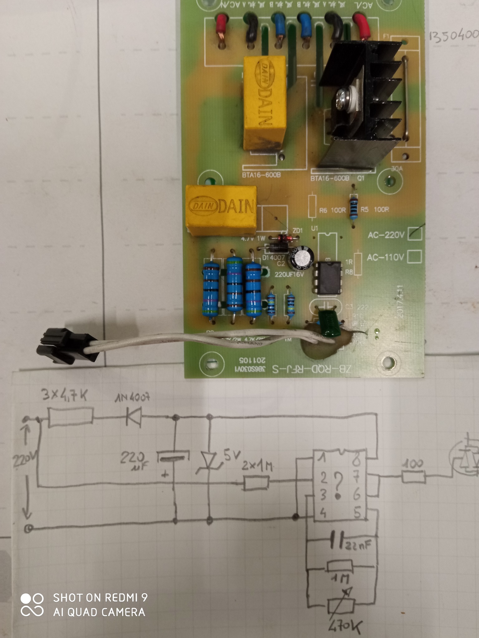

ilguargua Inserito: 21 novembre 2022 Segnala Inserito: 21 novembre 2022 Salve, mi hanno chiesto di controllare la scheda in foto, regolatore di velocità di un soffiatore (o qualcosa del genere): Ho ricavato lo schema, abbastanza semplice, come si vede sopra. Ho controllato i componenti e risultano tutti ok, mi manca solo l'integrato, 8 pin senza sigla, ma non mi viene in mente niente di conosciuto che si possa adattare. Quasi tutti gli operazionali a 8 pin hanno il positivo sull'8, come anche il 555, qui invece abbiamo il negativo ed il positivo al pin 4 o 1 (sono ponticellati). Il circuito sembra fare uno zero crossing leggendo dal pin 2 e comanda con ritardo impostabile il gate di un triac. Avete idee su cosa possa essere detto IC? Ciao, Ale.
Ctec Inserita: 21 novembre 2022 Segnala Inserita: 21 novembre 2022 Per me è un PIC a 8 pin, magati un 12F508 (vedo un 8 finale sotto l'ic). Ma per me sono oggetti quasi sconosciuti
ilguargua Inserita: 21 novembre 2022 Autore Segnala Inserita: 21 novembre 2022 1 ora fa, Ctec ha scritto: Per me è un PIC a 8 pin, magati un 12F508 Giusto, stando al datasheet tornerebbe : 1-Vdd, 8-Vss, 4-/MCLR . 1 ora fa, Ctec ha scritto: Ma per me sono oggetti quasi sconosciuti Idem per me, per cui suggerirò al collega che me lo ha dato di procurarsi una bella maniglia (... che per attaccarsi al tram torna utile!😆). Grazie Andrea. Ciao, Ale.
max.bocca Inserita: 21 novembre 2022 Segnala Inserita: 21 novembre 2022 Se si sa il funzionamento si può tentare riprogrammare un micro...
Dumah Brazorf Inserita: 21 novembre 2022 Segnala Inserita: 21 novembre 2022 (modificato) Controlla il pinout di un NE555 girato testa-coda. EDIT: Vedo un accenno di scritta sul pcb sotto al chip. Prova un po' a toglierlo... Modificato: 21 novembre 2022 da Dumah Brazorf
ilguargua Inserita: 21 novembre 2022 Autore Segnala Inserita: 21 novembre 2022 2 ore fa, max.bocca ha scritto: Se si sa il funzionamento si può tentare riprogrammare un micro... Si, in teoria si potrebbe, ma non avendo l'intero dispositivo sottomano risulterebbe difficile poi fare eventuali prove ed aggiustamenti, poi penso si faccia prima a provare con un dimmer già pronto che volendo si trova su Amazon a pochi soldi, se funziona è meno sbattimento per tutti. Ciao, Ale.
ilguargua Inserita: 21 novembre 2022 Autore Segnala Inserita: 21 novembre 2022 2 ore fa, Dumah Brazorf ha scritto: Controlla il pinout di un NE555 girato testa-coda. Non torna ugualmente, poi già duro fatica a capire lo sbattimento di mettersi a grattare un chip per toglierci la sigla, rifarci anche la tacca alla rovescia diventa pura perversione!😆 2 ore fa, Dumah Brazorf ha scritto: Vedo un accenno di scritta sul pcb sotto al chip. Prova un po' a toglierlo... Ecco, questo potrei anche provarlo, giusto per curiosità... Ciao, Ale.
