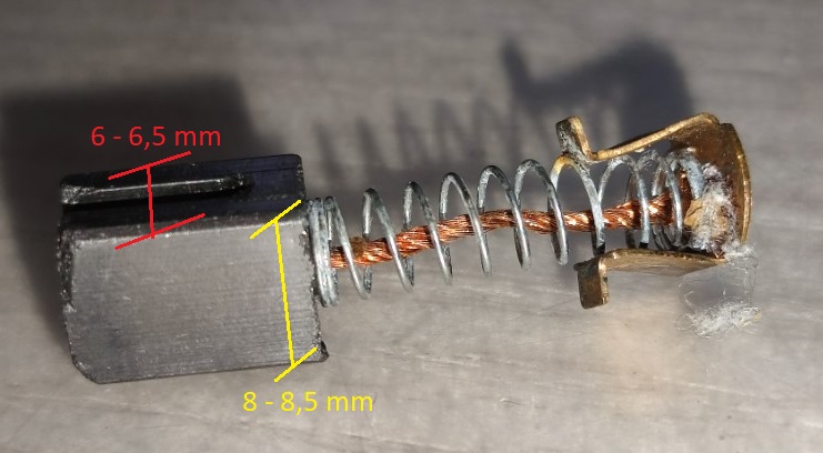

Spazzole smerigliatrice
Salve a tutti,
Ho delle spazzole di difficile identificazione:
Precisamente di un MANNESMANN 12160, il problema principale sono le alette in base della punta a destra....
Uno store online dove le hanno? Grazie
Però vorrei dire che vista la lunghezza questa spazzola è buona ,
Forse la sua rovina anteriore è l'indotto in corto  che lo fa sfiammare al punto di frantumare la spazzola nel punto di connessione.
Allora dovei buttar via tutto.. prima proviamo con le nuove che le ho beccate su aliexpress, ma arrivano il 26 Gennaio azz...
PS: rifare l'avvolgimento sul suddetto mi sembrerebbe un po esososo....
E mi spieghi perché dovrebbero essere da sostituire?
le spazzole si cambiano quando si consumano al punto tale di non far più contatto sul collettore .
Fai le tue prove .
Ospite
