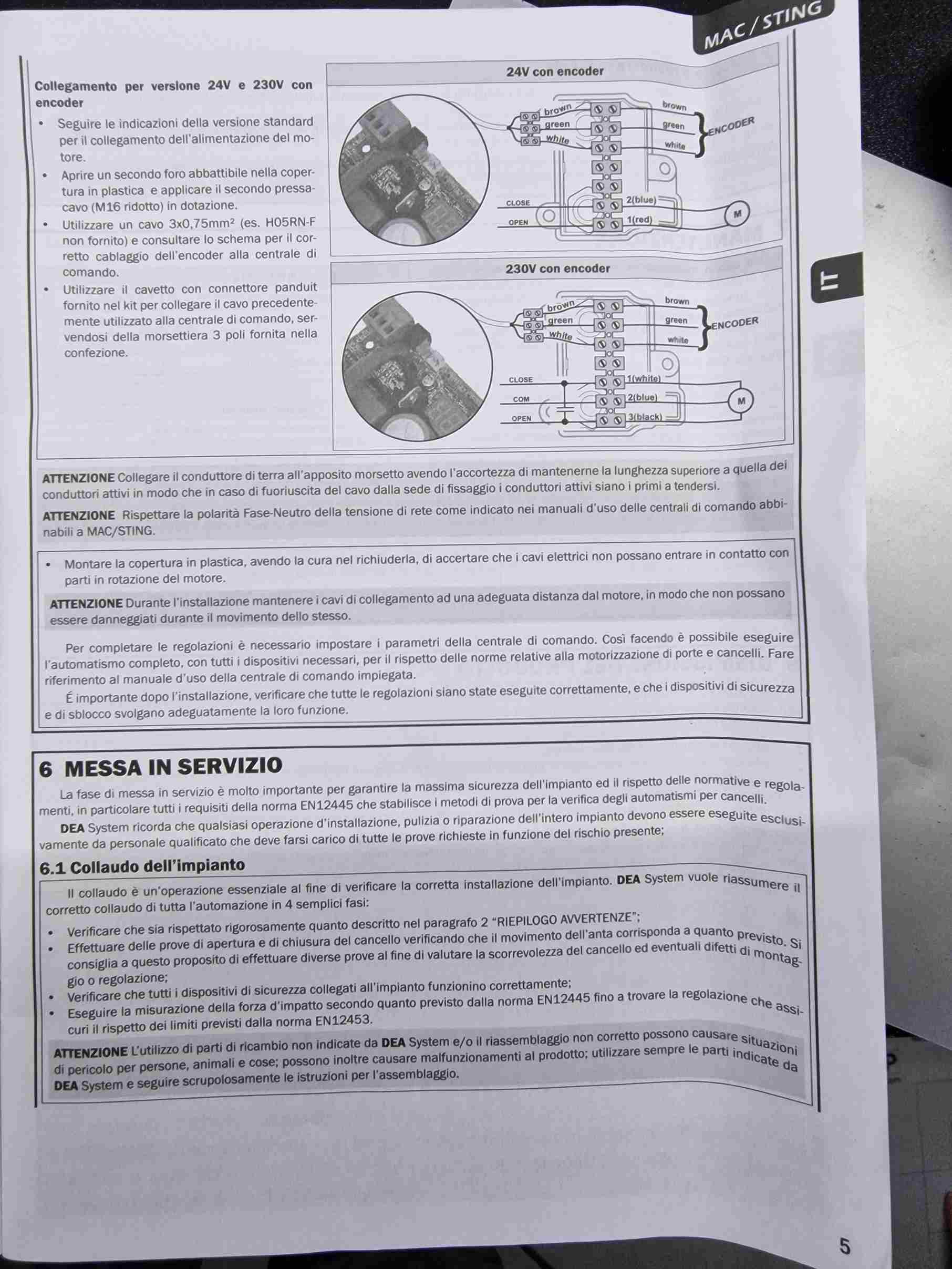

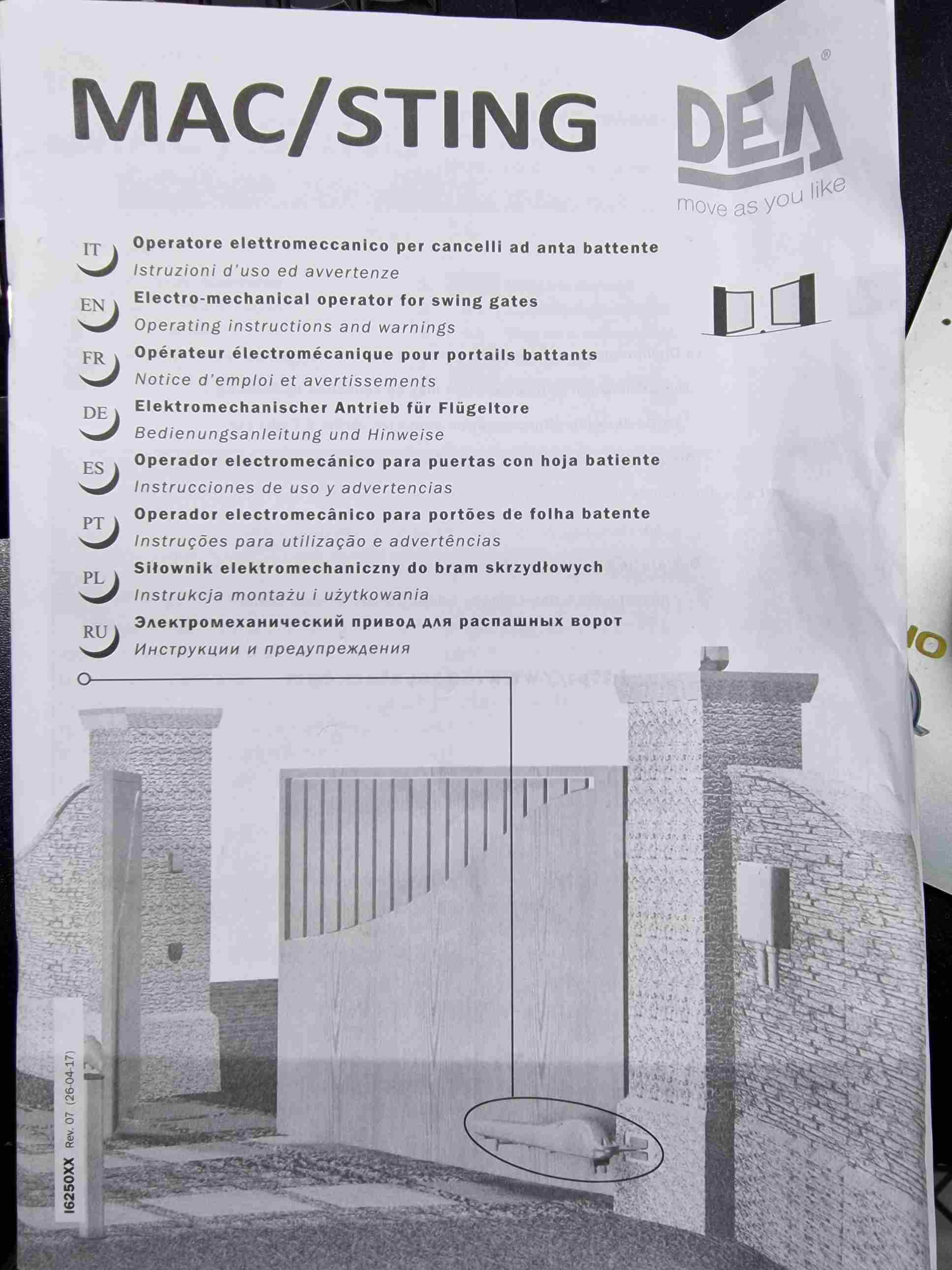

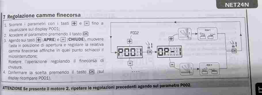

lobelis Inserito: 21 novembre 2022 Segnala Share Inserito: 21 novembre 2022 Buongiorno, qualcuno sarebbe così gentile da aiutarmi nella regolazione delle ante del cancello? Non so come mai ma dopo qualche anno di utilizzo le ante a libro del cancello non si aprono più fino in fondo (rimane uno spazio fra il muro e l'anta di circa 40 cm. riducendo notevolmente lo spazio per il passaggio dell'auto. Ho provato a dare un'occhiata al punto 7 del manuale: Regolazione camme finecorsa (giusto???) ma non riesco a capire come fare? Ho seguito alla lettera le istruzioni ma alla fine le ante sono sempre nella stessa posizione. Grazie mille Link al commento Condividi su altri siti More sharing options...
luca_from Inserita: 28 novembre 2022 Segnala Share Inserita: 28 novembre 2022 devi guardare il manuale del motore. Non è nient'altro che un microinterruttore che viene schiacciato quando il cancello è aperto. Link al commento Condividi su altri siti More sharing options...
lobelis Inserita: 1 dicembre 2022 Autore Segnala Share Inserita: 1 dicembre 2022 Grazie per avermi risposto, ti elenco passo passo come effettuo la regolazione...forse sbaglio qualcosa io Una volta entrato in P001 (anta di destra) tengo premuto il tasto + fino a farla arrivare alla massima apertura, una volta arrivata premo OK per confermare poi con il tasto - faccio arrivare l'anta fino alla completa chiusura e premo nuovamente il tasto OK per confermare Dopo aver fatto la stessa cosa con l'anta di sinistra e confermato provo ad aprire il cancello ma il risultato è sempre lo stesso, sembra non aver memorizzato il comando. Sono giusti i passaggi che eseguo o sbaglio qualcosa? Grazie ancora per la disponibilità Link al commento Condividi su altri siti More sharing options...
luca_from Inserita: 4 dicembre 2022 Segnala Share Inserita: 4 dicembre 2022 che motore hai? Potrebbe anche essere un problema di regolazione della forza, prova ad impostarla più alta. Non conosco questo modello, provo a darti qualche consiglio che mi viene in mente. Link al commento Condividi su altri siti More sharing options...
lobelis Inserita: 10 dicembre 2022 Autore Segnala Share Inserita: 10 dicembre 2022 Ciao, il motore è un Mac/Sting ma sul manuale non c'è alcun accenno su come regolare le ante. Ti allego foto Grazie ancora Link al commento Condividi su altri siti More sharing options...
