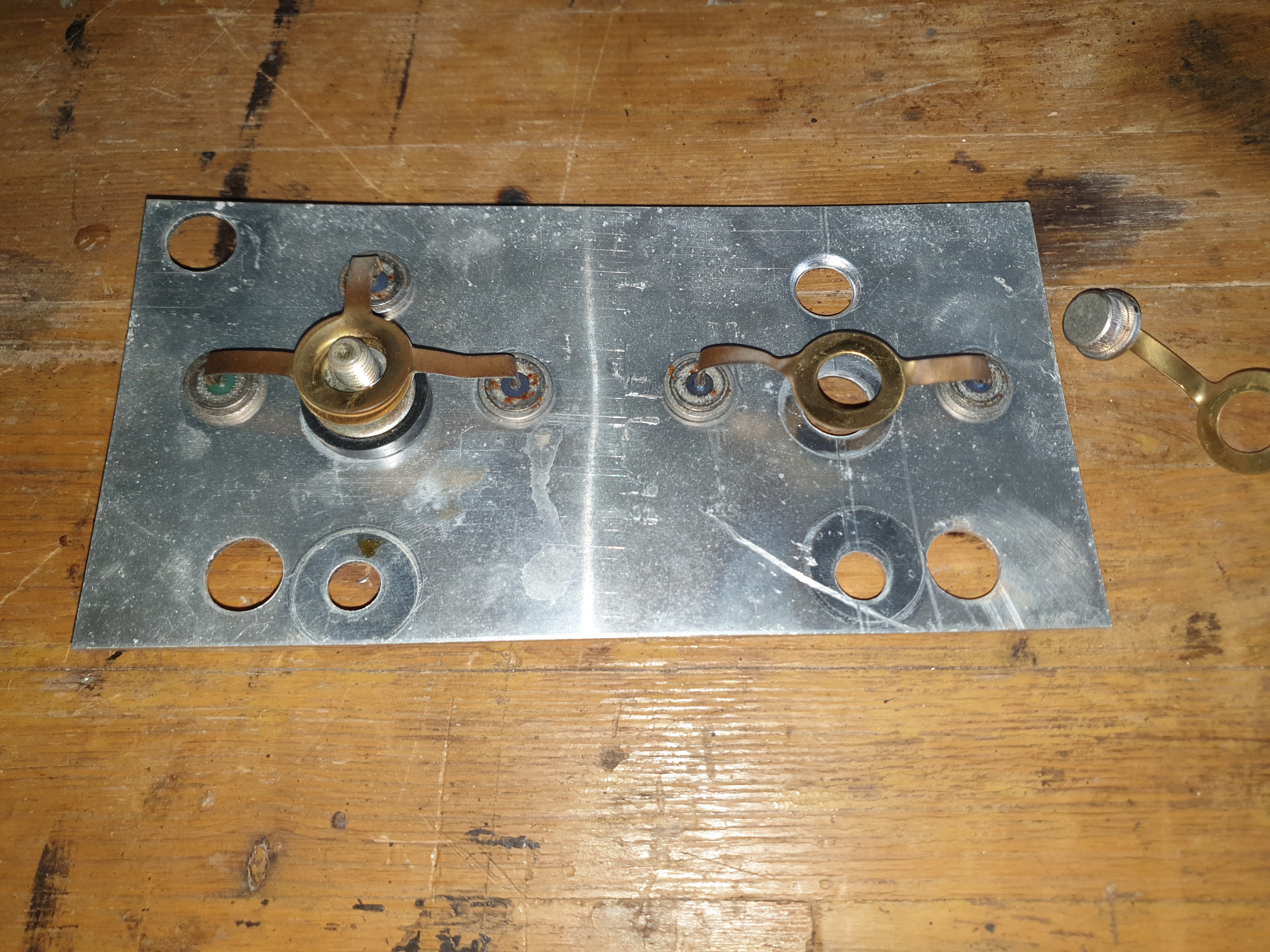

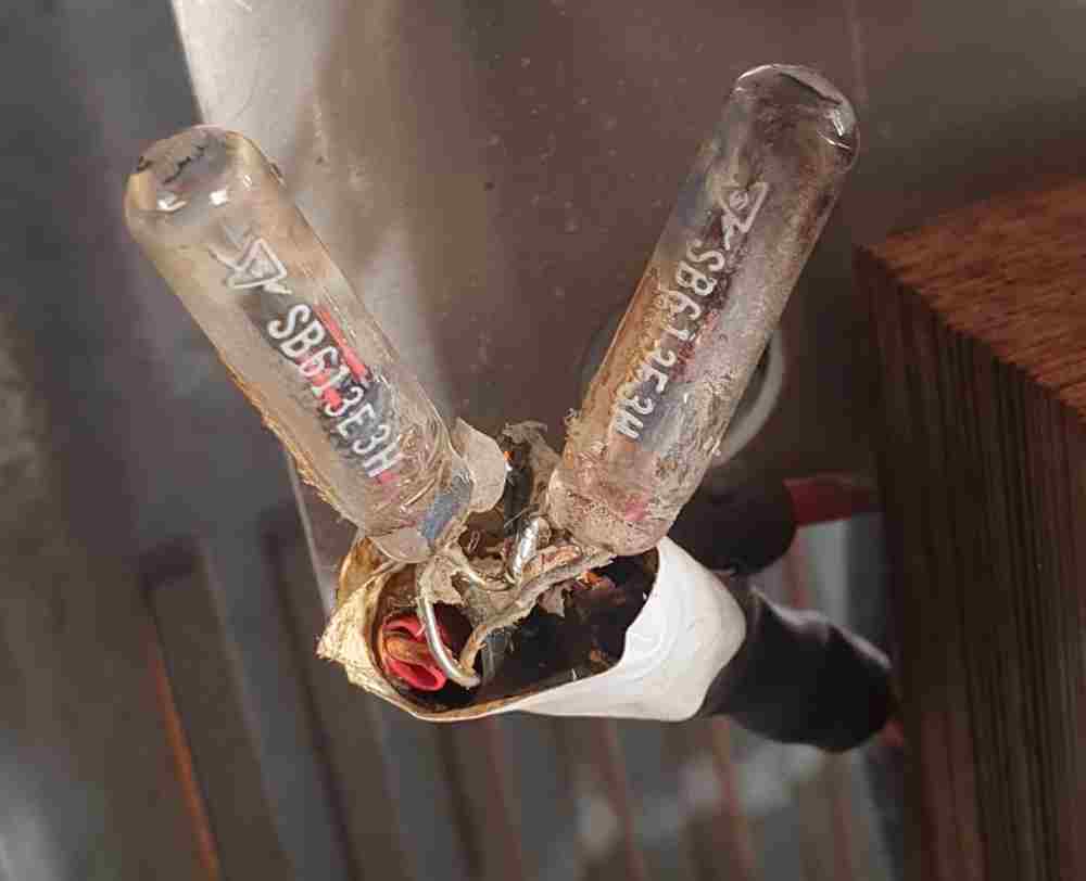

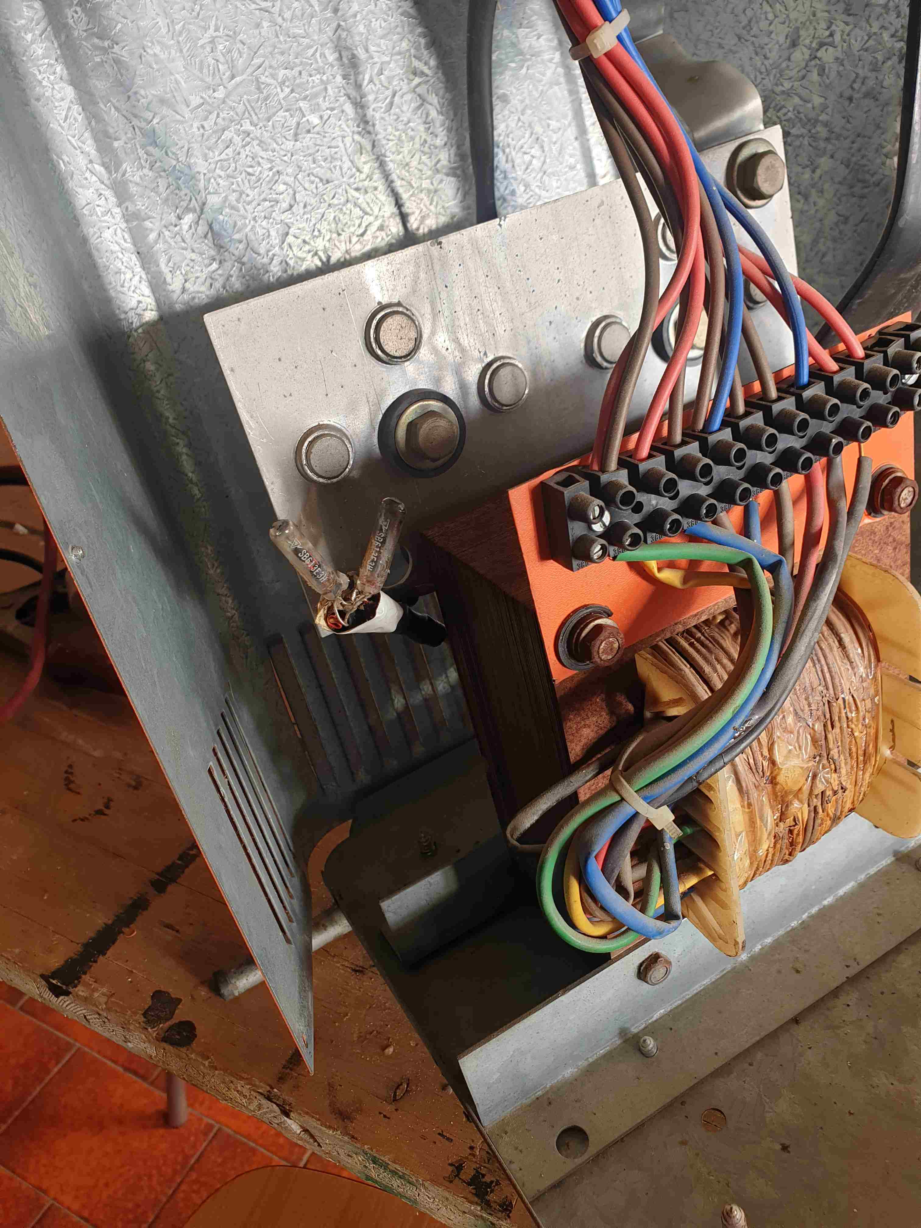

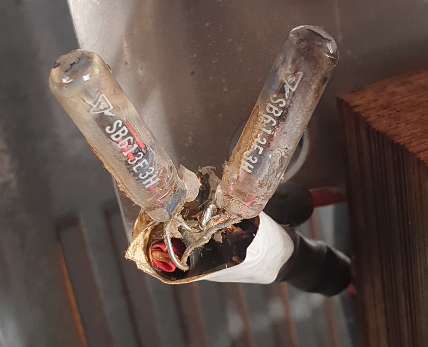

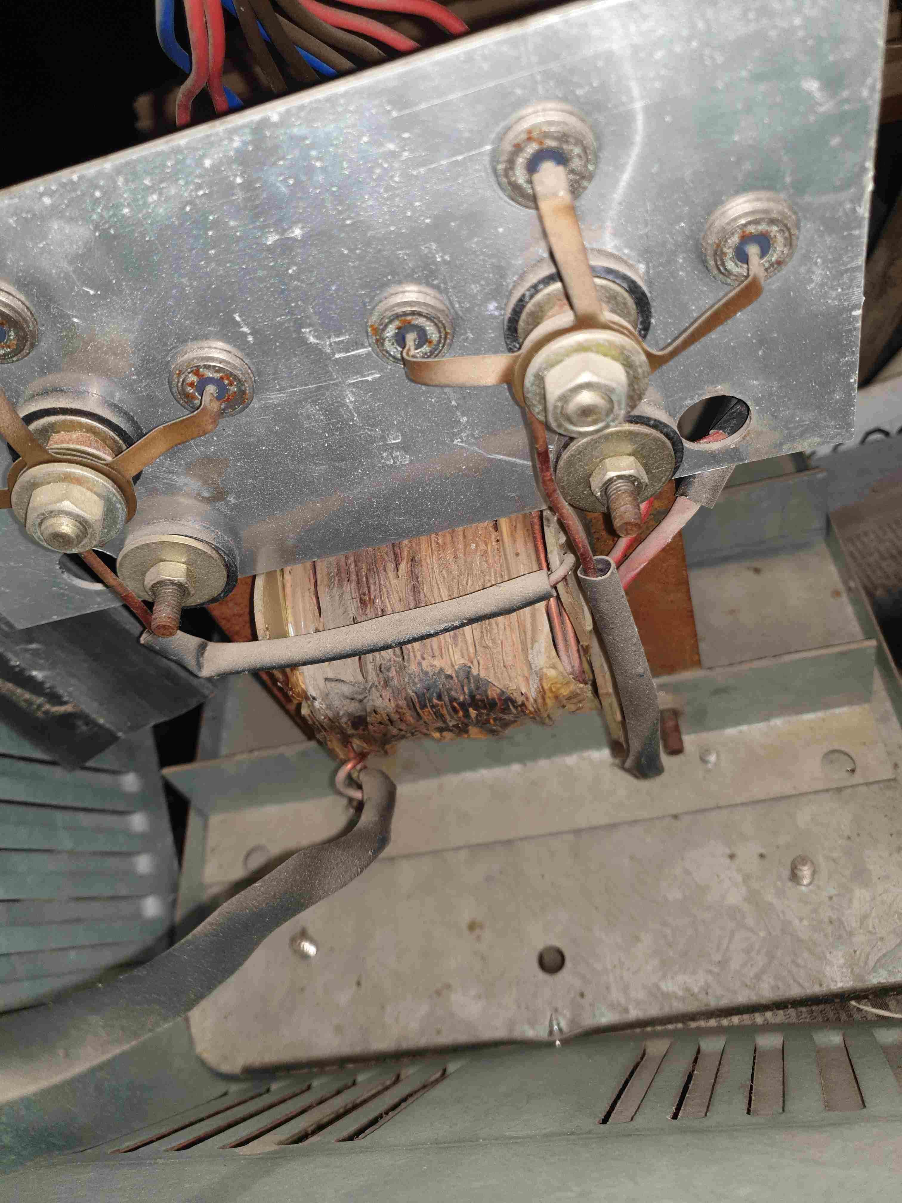

Guasto CaricaBatteria Booster 12/24
Buongiorno a tutti , avrei un problema con un caricabatteria booster 12/24V , i 24V non funzionano più , mentre i 12V sì ma non lo starter , aperto e controllato visivamente , gli unici componenti che non mi sembrano messi bene sono i due disgiuntori termici , a parte che anche se dovessi dissaldarli non saprei come verificarli ( funzionano come un fusibile controllando con il tester?) , poi ho visto che praticamente uguali a quelli installati non si trovano più , ci sarebbe qualche modifica possibile in modo che mi funzioni la 24V e relativo starter?  Inoltre ho provato a togliere la piastra diodi , un macello!!! I diodi sono "sparati" dentro l'alluminio , per toglierne uno ho dovuto tagliare il bordino che lo incastrava e per rendere tutto più semplice sul diodo non c'è nessuna sigla di riferimento dei valori , provandolo mi dà 490 , ma ovviamente non sò se il valore è giusto. Qualche idea? A parte buttarlo? Grazie
A me sembra che il tutto sia stato arrostito, basta osservare il bel nero che c'è anche sul lato del trasformatore.
Le due termiche, durante la fase di verifica e riaprazione possono essere messe in corto circuito.
Cortocircuita le termiche e poi segui i circuiti corrispindenti all'uscita a 24V
31 minuti fa, Carlo Andrea ha scritto:
per toglierne uno ho dovuto tagliare il bordino che lo incastrava
Hai fatto un discreta porcata 🙂, anche se riesci a rimontarlo quel diodo avrà una resistenza termica maggiore.
32 minuti fa, Carlo Andrea ha scritto:
provandolo mi dà 490
Provandolo come? 490 cosa? mandarini?🙂 Devi descrivere come lo hai provato e cosa hai misurato, non possiamo essere nella tua testa.
1 ora fa, Livio Orsini ha scritto:
A me sembra che il tutto sia stato arrostito, basta osservare il bel nero che c'è anche sul lato del trasformatore.
Le due termiche, durante la fase di verifica e riaprazione possono essere messe in corto circuito.
Cortocircuita le termiche e poi segui i circuiti corrispindenti all'uscita a 24V
Hai fatto un discreta porcata 🙂, anche se riesci a rimontarlo quel diodo avrà una resistenza termica maggiore.
Provandolo come? 490 cosa? mandarini?🙂 Devi descrivere come lo hai provato e cosa hai misurato, non possiamo essere nella tua testa.
Beh non avevo altri modi di verifica  , speravo che ci fossero dei riferimenti sui valori scritti su un lato , ma nulla , l'ho misurato con il tester con la prova diodi.
