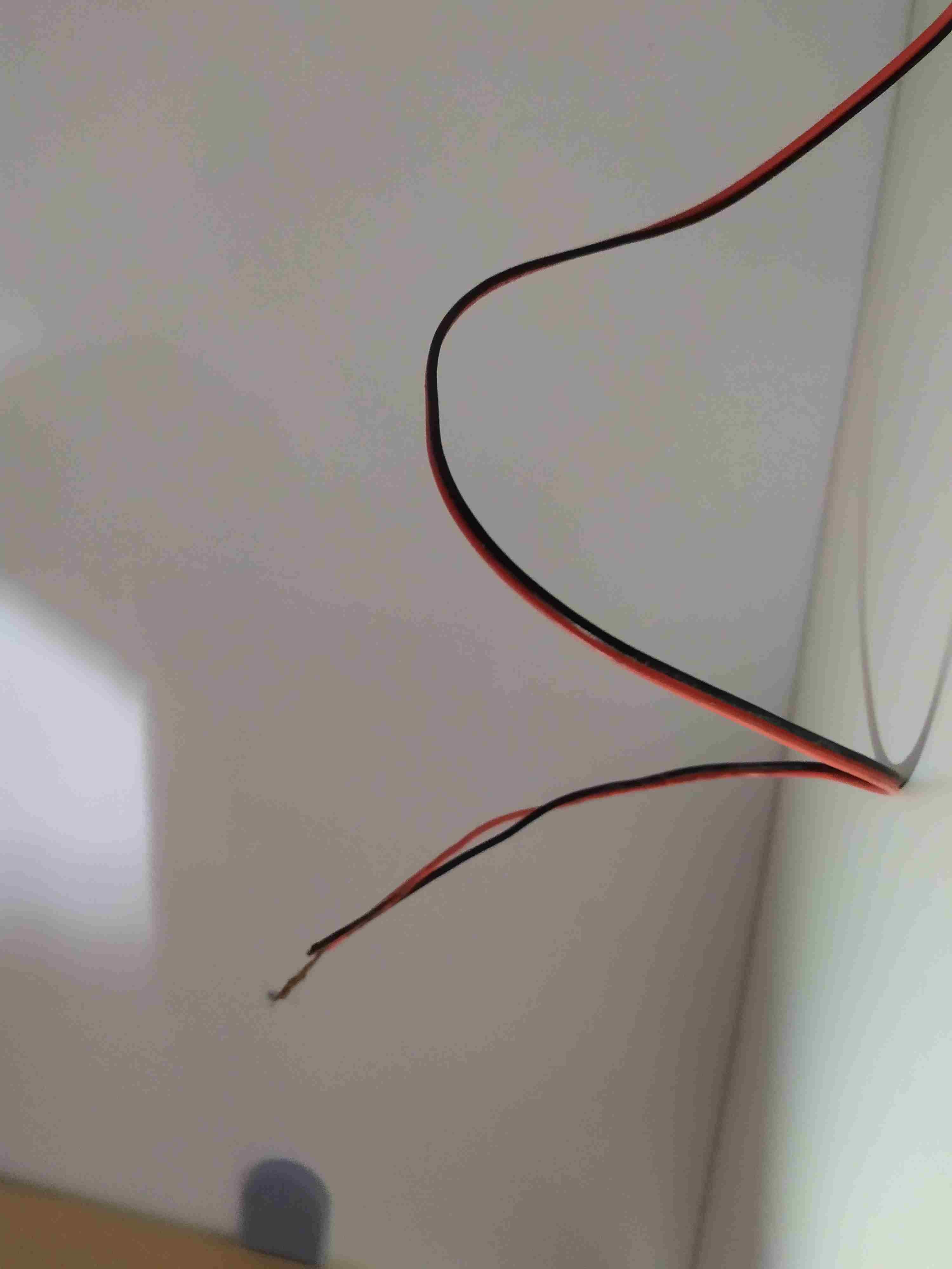

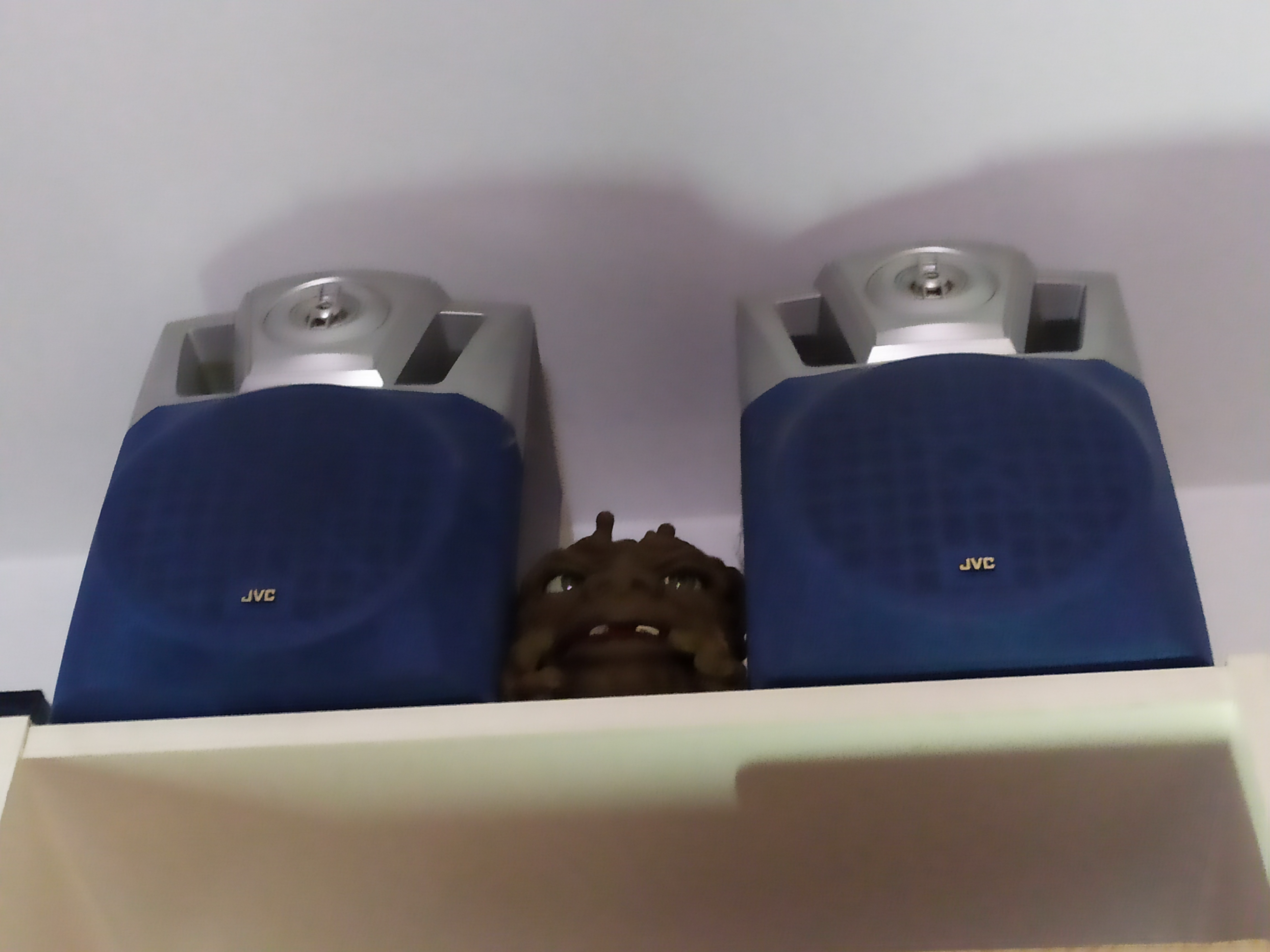

Casse acustiche
Buongiorno a tutti, spero di essere nel posto giusto.
Ho due casse un po' vecchiotte, con il cavo come in foto.
Vorrei fare qualcosa per poterle collegare al cellulare.
E' una cosa fattibile ?
Vi ringrazio per i consigli
Domenico Maschio
Ciao ,le casse sono passive ? non hanno una alimentazione propria , è cosi ?
potresti anche sentire un po ,ma la potenza dell'amplificatore del cellulare è troppo bassa per alimentare gli altoparlanti di quelle casse .
Fare una prova non ti costa molto
ti serve un amplificatore, tra ebay e aliexpress ne trovi finché vuoi di piccoli amplificatori, spesso anche col bluetooth integrato, per un prezzo che va dai 20 ai 30€
1 ora fa, Domenico Maschio ha scritto:
Ciao ,le casse sono passive ? non hanno una alimentazione propria , è cosi ?
potresti anche sentire un po ,ma la potenza dell'amplificatore del cellulare è troppo bassa per alimentare gli altoparlanti di quelle casse .
Fare una prova non ti costa molto
Ciao, il problema è che non so da dove cominciare, mi servirebbero delle indicazioni
1 ora fa, Darlington ha scritto:
ti serve un amplificatore, tra ebay e aliexpress ne trovi finché vuoi di piccoli amplificatori, spesso anche col bluetooth integrato, per un prezzo che va dai 20 ai 30€
Come faccio a fare i collegamenti ?
Devi avere:
Le tue due casse con i fili rosso e nero (4)
Un Amplificatore con ingresso audio RCA (il più comune) o Mini Jack (come il telefono)
Un cavo stereo da mini jack del telefono a mini jack dell'amplificatore, oppure RCA
Sull'amplificatore troverai 4 morsetti (+) (-) L e (+) (-) R dove collegherai i 4 fili delle tue casse.
Secondo me fai prima a prendere una mini cassa Bluetooth ricaricabile.
La qualità del suono è abbastanza paragonabile a quella delle casse con amplificatore, ma è più pratica da collegare e portare appresso.
30 minuti fa, Sophie ha scritto:
Come faccio a fare i collegamenti ?
si legge il manuale dell'amplificatore che compri e si attaccano i fili... va ben tutto ma tra un po' si arriva a chiedere pure se la spina va inserita nella presa o nel naso del maiale
2 minuti fa, patatino59 ha scritto:
Devi avere:
Le tue due casse con i fili rosso e nero (4)
Un Amplificatore con ingresso audio RCA (il più comune) o Mini Jack (come il telefono)
Un cavo stereo da mini jack del telefono a mini jack dell'amplificatore, oppure RCA
Sull'amplificatore troverai 4 morsetti (+) (-) L e (+) (-) R dove collegherai i 4 fili delle tue casse.
Secondo me fai prima a prendere una mini cassa Bluetooth ricaricabile.
La qualità del suono è abbastanza paragonabile a quella delle casse con amplificatore, ma è più pratica da collegare e portare appresso.
Grazie per la risposta ed il consiglio
Ricorda che il cavetto delle casse va messo alla polarità giusta, filo rosso-morsetto rosso etc...
