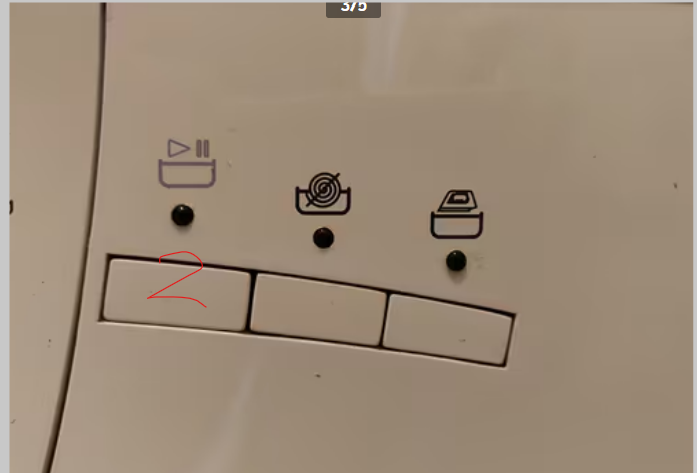

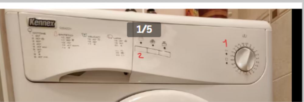

Domrb Inserito: 22 novembre 2022 Segnala Share Inserito: 22 novembre 2022 Ciao a tutti, ho una lavatrice Kennex che improvvisamente ha smesso di funzionare. In buona sostanza accendo la lavatrice, configuro il programma con la manopola (si accende il led 1), premo play (si accende il led 2). Tipicamente quando premo play il led 2 il pulsante si accende per poi partire con il ciclo di lavaggio. Ora il led 2 rimane fissa accesa per poi dopo 30 secondi lampeggiare. Qualcuno sa di cosa si potrebbe trattare? Qualcuno potrebbe inviarmi l immagine del libretto delle istruzioni dove vengono descritti i vari possibili codice errore? Vi ringrazio per la pazienza ed il vostro buoncuore. Domenico Link al commento Condividi su altri siti More sharing options...
Stefano Dalmo Inserita: 22 novembre 2022 Segnala Share Inserita: 22 novembre 2022 Due domande La spia 2 ha il lucchetto disegnato? La serratura si apre e si blocca dopo aver pigiato avvio ? O si riblocca appena si dà tensione. O l'oblò non si blocca mai ? Link al commento Condividi su altri siti More sharing options...
Domrb Inserita: 23 novembre 2022 Autore Segnala Share Inserita: 23 novembre 2022 Qui uno zoom della spia 2. Quando funzionava: premevo il tasto sotto al led 2, il led 2 si illuminava, la serratura si chiudeva e la lavatrice partiva. Ora dopo aver premuto il tasto invece che chiudersi la serratura il led 2 comincia a lampeggiare. Quindi confermo che l'oblo non si blocca mai. Grazie per la cortese risposta, Domenico Link al commento Condividi su altri siti More sharing options...
causicurti Inserita: 23 novembre 2022 Segnala Share Inserita: 23 novembre 2022 Non me ne voglia Stefano. Poi come sempre dovete dire se avete manualità e un po di esperienza. A questo punto devi controllare che arrivi il comando sull' interruttore oblò, oppure arriva ma il medesimo non f il suo lavoro. Smontalo e fai una foto con tutti i fili collegati. Link al commento Condividi su altri siti More sharing options...
Stefano Dalmo Inserita: 23 novembre 2022 Segnala Share Inserita: 23 novembre 2022 @causicurti. Ma stai scherzando! 👍 Ora si vede che è il tasto avvio pausa . Link al commento Condividi su altri siti More sharing options...
