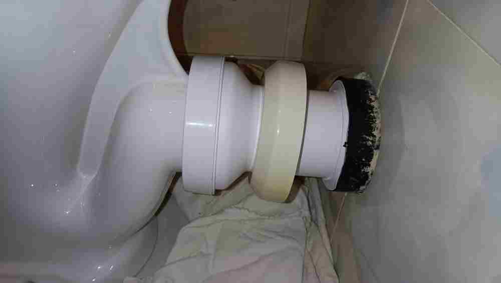

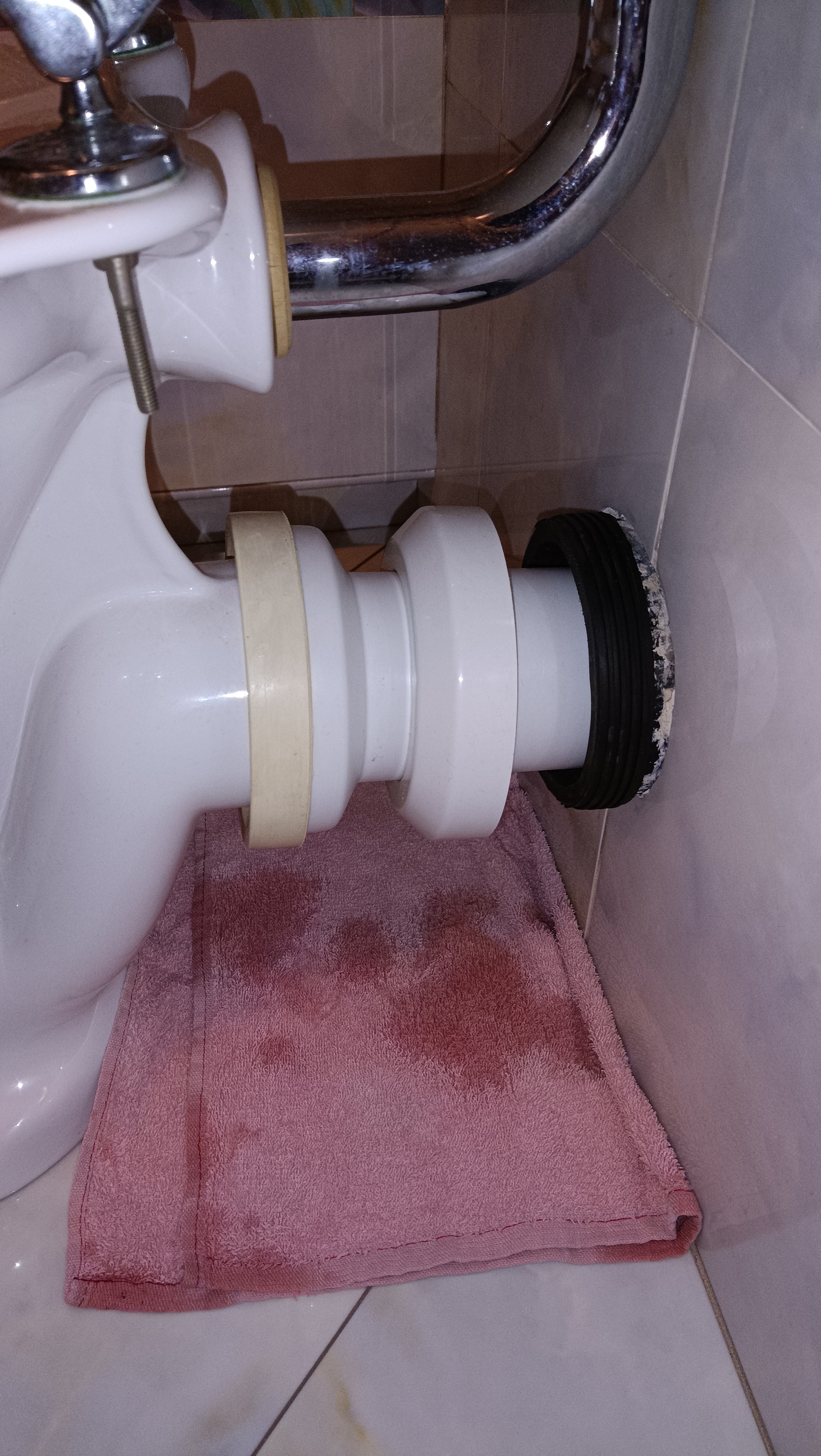

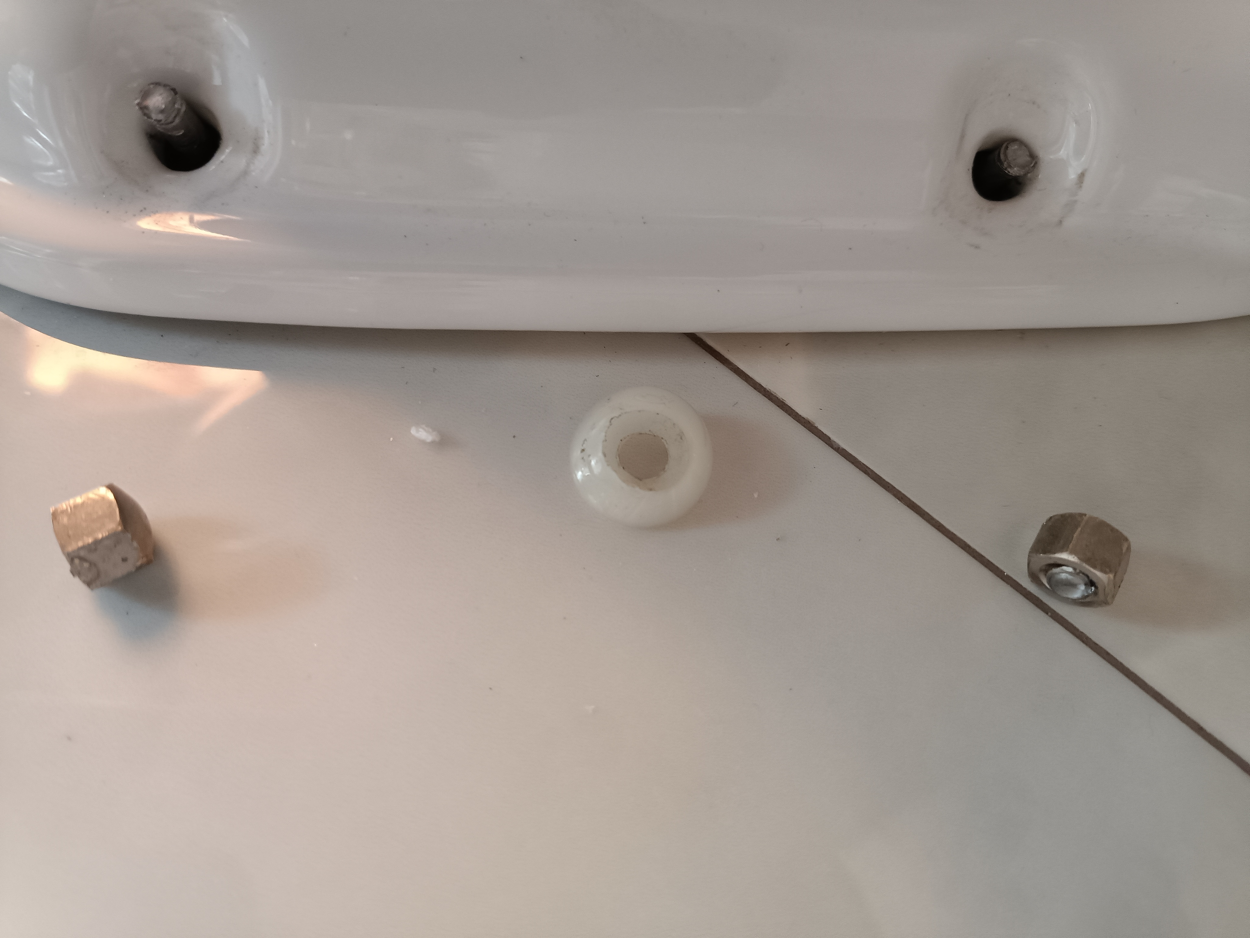

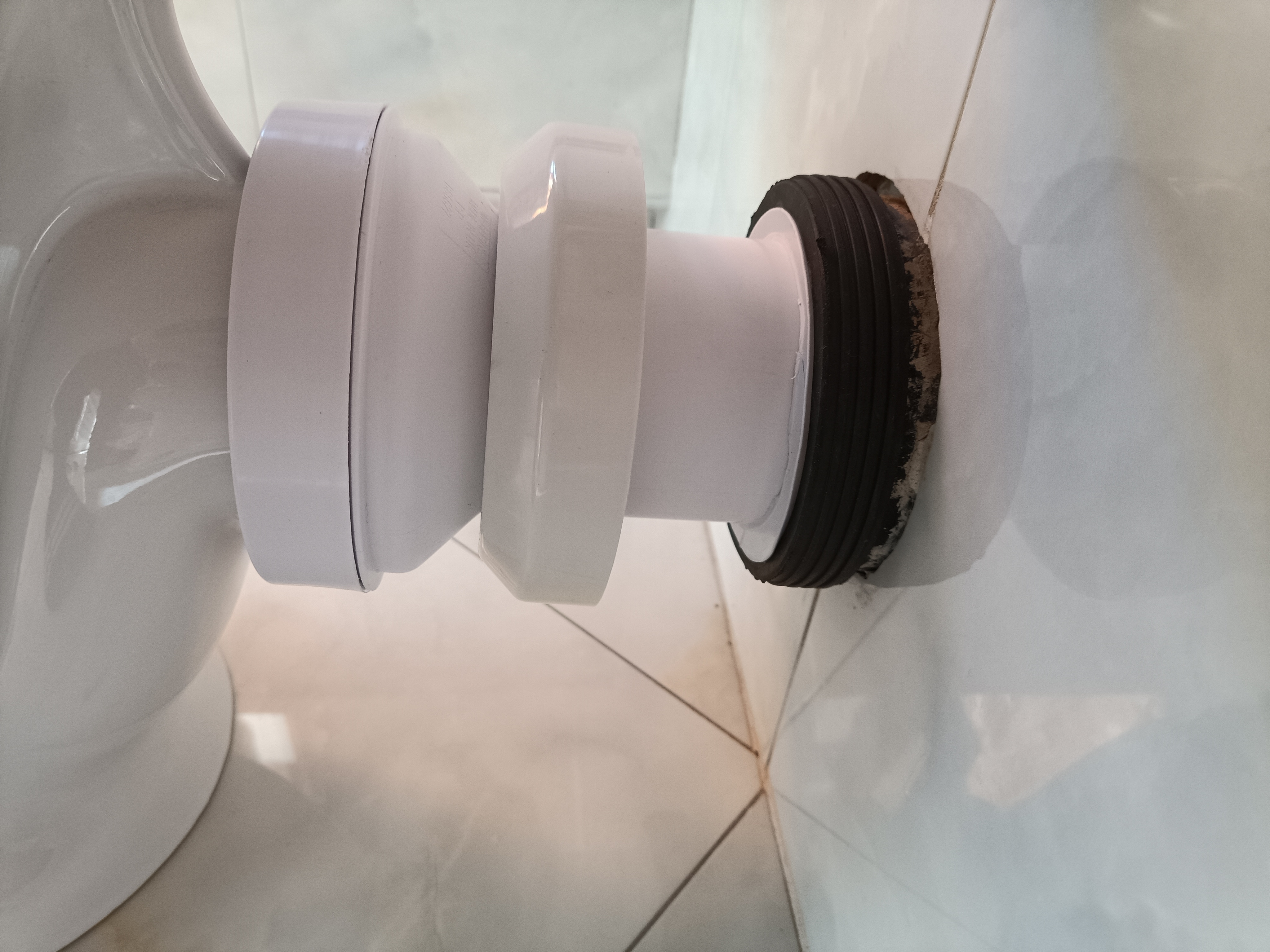

William Beordo Inserito: 23 novembre 2022 Segnala Inserito: 23 novembre 2022 Ciao a tutti, Lo scarico del mio WC perde da entrambe le guarnizioni (foto). A seconda di come sposto il tubo, esce più o meno acqua da una guarnizione piuttosto che dall'altra. Cosa posso fare? Vi ringrazio molto.
Stefano Dalmo Inserita: 23 novembre 2022 Segnala Inserita: 23 novembre 2022 Sgancia tutto e sostituiscile . Tira la nera fuori dall'alloggio spingi il tubo verso il muro e lo sganci da vaso , poi ti dovrebbe venire via .
William Beordo Inserita: 23 novembre 2022 Autore Segnala Inserita: 23 novembre 2022 15 minuti fa, Stefano Dalmo ha scritto: Sgancia tutto e sostituiscile . Tira la nera fuori dall'alloggio spingi il tubo verso il muro e lo sganci da vaso , poi ti dovrebbe venire via . Ci provo, grazie mille. Nel frattempo le chiedo dove posso trovare queste guarnizioni? Tempo fa andai in un negozio di idraulica e mi dissero che non le avevano perché non sono comuni.
Stefano Dalmo Inserita: 23 novembre 2022 Segnala Inserita: 23 novembre 2022 Qualche negozio di termoidraulica che venda tubi di scarico e materiale impiantistico.
William Beordo Inserita: 26 novembre 2022 Autore Segnala Inserita: 26 novembre 2022 (modificato) Il 23/11/2022 alle 09:20 , Stefano Dalmo ha scritto: Qualche negozio di termoidraulica che venda tubi di scarico e materiale impiantistico. Ho sostituito tutto il manicotto e le due guarnizioni. Purtroppo però perde ancora, ma soltanto dalla guarnizione che sta sul tubo a muro. Come è possibile? Forse ho tagliato male il manicotto? Oppure la guarnizione non è adatta? Grazie mille Modificato: 26 novembre 2022 da William Beordo
Stefano Dalmo Inserita: 26 novembre 2022 Segnala Inserita: 26 novembre 2022 Scusa William ,ma dalla foto cosa mai potremmo vedere .? Il tronchetto di quanto entra nel muro?
William Beordo Inserita: 26 novembre 2022 Autore Segnala Inserita: 26 novembre 2022 55 minuti fa, Stefano Dalmo ha scritto: Scusa William ,ma dalla foto cosa mai potremmo vedere .? Il tronchetto di quanto entra nel muro? Dalla foto si vede quello che vedo io. Il tronchetto entra nel muro di un paio di cm, forse 2. Ora ho aggiunto anche la guarnizione nera. Vediamo se tiene.
William Beordo Inserita: 26 novembre 2022 Autore Segnala Inserita: 26 novembre 2022 Tuttavia, durante la rimozione del vaso per aggiungere questa guarnizione, purtroppo due viti che fissavano il vaso al pavimento non riesco più a toglierle perché il dado si svita. Provando a riavviatarlo , un pezzo di vite si è addirittura rotta. Non so come fare per farle uscire. Al momento per fortuna si muove poco grazie alle due viti dall'altro lato, ma se avete suggerimenti su come rimuoverle sono davvero ben accetti! Grazie
robertice Inserita: 26 novembre 2022 Segnala Inserita: 26 novembre 2022 La guarnizione bianca che hai messo a muro non è adatta, occorre come la nera ma nuova, entrare solo due centimetri è poco Per togliere le viti che si sono rotte devi togliere il wc e con una pinza le sviti Per sostituirle prendi una bustina di fissavaso
William Beordo Inserita: 26 novembre 2022 Autore Segnala Inserita: 26 novembre 2022 30 minuti fa, robertice ha scritto: La guarnizione bianca che hai messo a muro non è adatta, occorre come la nera ma nuova, entrare solo due centimetri è poco Per togliere le viti che si sono rotte devi togliere il wc e con una pinza le sviti Per sostituirle prendi una bustina di fissavaso Grazie della risposta. Ho provato a svitare le viti con la pinza, ma senza successo, non riesco proprio a fare presa sulla vite. Quindi la guarnizione bianca incastrata dentro la nera non va bene? Al momento sembra tenere. Prima in effetti c'era solo quella nera, però il manicotto era molto più mobile rispetto ad adesso che sembra ben saldo. Dici di rimuovere comunque quella bianca?
robertice Inserita: 26 novembre 2022 Segnala Inserita: 26 novembre 2022 2 ore fa, William Beordo ha scritto: non riesco proprio a fare presa sulla vite. Ma hai tolto il wc? Usa una tenaglia oppure piega la parte esterna così è più facile ruotarla 2 ore fa, William Beordo ha scritto: adesso che sembra ben saldo Se non perde puoi lasciarlo
William Beordo Inserita: 26 novembre 2022 Autore Segnala Inserita: 26 novembre 2022 30 minuti fa, robertice ha scritto: Ma hai tolto il wc? Usa una tenaglia oppure piega la parte esterna così è più facile ruotarla Se non perde puoi lasciarlo Sì ho tolto il wc ma non sono riuscito. Ok allora mi sa che ora lascio tutto così. Se dovesse presentarsi un nuovo problema ci provo di nuovo. Grazie mille per il supporto
