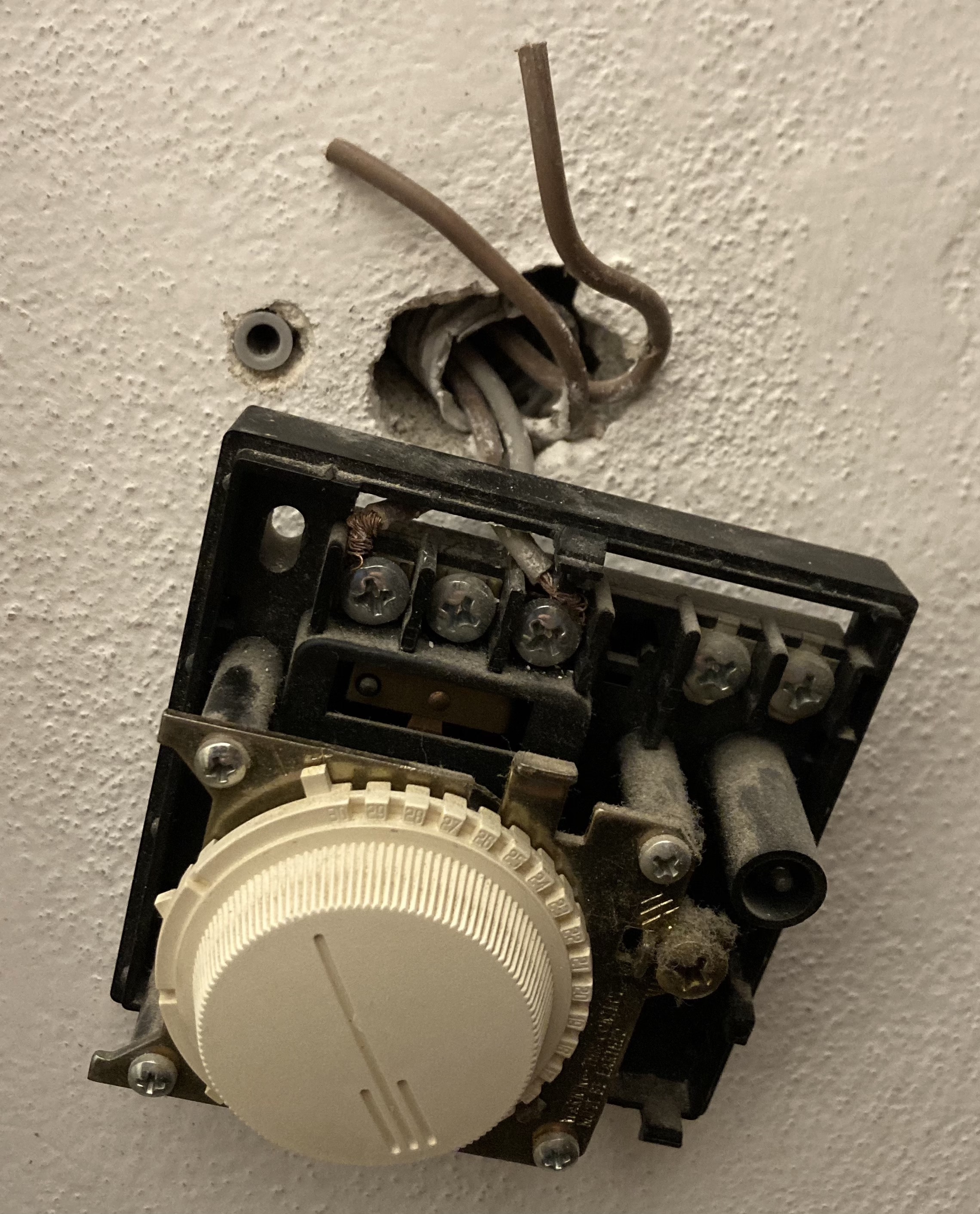

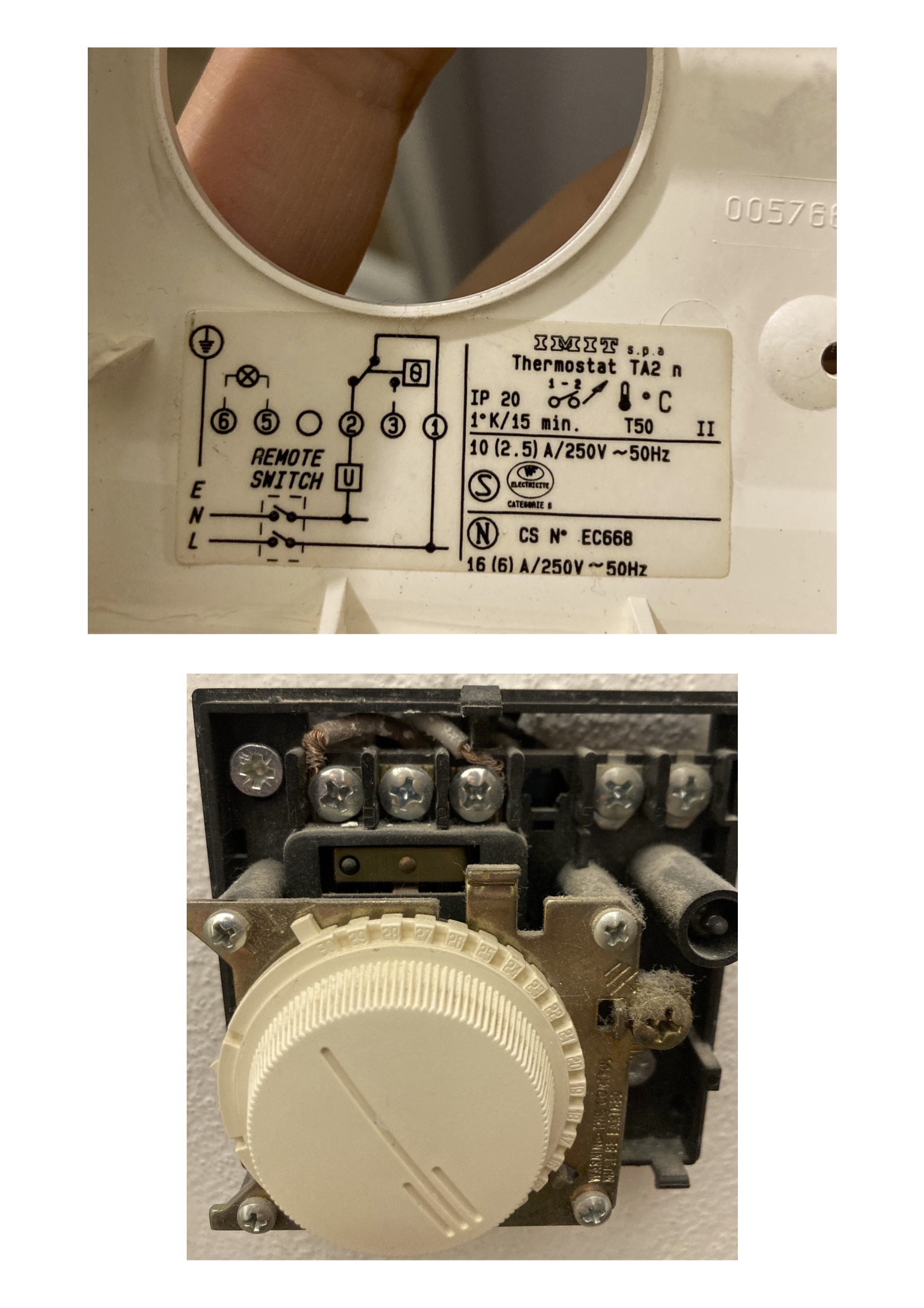

Sostituzione termostato meccanico IMIT TA2 con cronotermostato fantini cosmi CH143A
Buongiorno,
mi scuso per le domande forse banali ma volevo info per sostituire un termostato con cronotermostato.
Possiedo un termostato ambiente meccanico "IMIT ta2"(anni 90) che comanda la valvola di zona del piano in cui è posizionato. Ora vorrei sostituirlo con un cronotermostato 220V "fantini cosmi CH143A" che già ho acquistato. Aprendo la scatola, pensavo di trovarmi la situazione ideale con 4 fili: L, N, C, NA e invece ne ho trovati solo 2 attaccati al termostato (come in foto1)
e 2 incastrati nella canaletta non collegati (come in foto2) .
La mia domanda è:
- i 2 fili collegati sono fase e ritorno di fase? Ma dallo schema sembrano F e N...
- e gli altri 2 marroni sono i consensi C e NA o NC?
- inoltre dovrei portarmi un N o chi ha fatto l'impianto aveva finito i colori?
allego anche schema fantini cosmi
grazie a tutti e scusate l'ignoranza
Modificato: da bitta_90
  • 1 year later...
Come hai risolto poi? Perché in teoria ho il tuo stesso problema
Apri una tua discussione, il regolamento vieta di accodarsi.
  • Stefano Dalmo locked this discussione
Ospite
