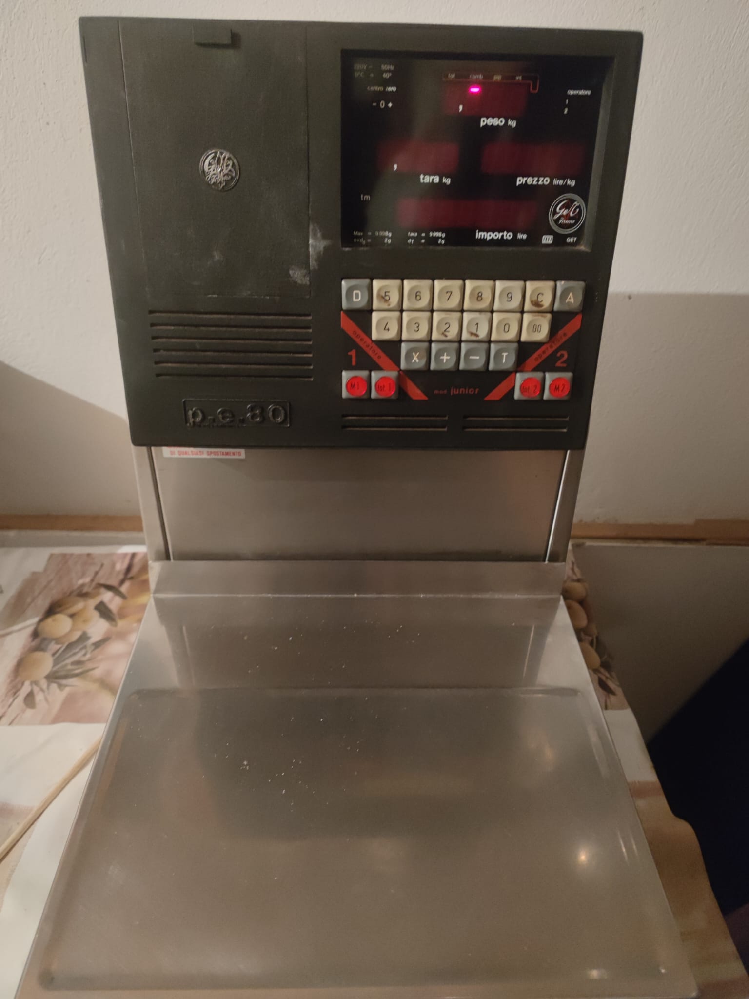

Bilancia Gazzeri e Tesi modello Junior
Salve Forum, mi hanno regalato questa bilancia molto vecchia, ma funzionante almeno sino al suo ultimo giorno di utilizzo (2015)
Io non riesco a farla funzionare. E' come se si fosse resettata e voglia nuovamente la configurazione. C'è qualcuno che la conosce o qualcuno che potrebbe darmi una mano? Incomincio a dire che lo schermo si accende, la funzione caricabatteria funziona (devo testare ancora i voltaggi) e se schiaccio il pulsante "c" esce uno zero nello schermo che incomincia a lampeggiare e il bip acustico non si zittisce. Per spegnerla devo fisicamente agire dal pulsante on off
171396275_WhatsAppImage2022-11-23at20_08_53.thumb.jpeg.9fd58f244539a615aea35f21cbafe598.jpeg
Modificato: da aSSemini_M_80
  • aSSemini_M_80 changed the title to Bilancia Gazzeri e Tesi modello Junior
Ciao, se ha una batteria, e magari anche una tampone al litio per le memorie, dopo 7 anni di fermo saranno da cambiare. La loro inefficienza può alterare il funzionamento.
