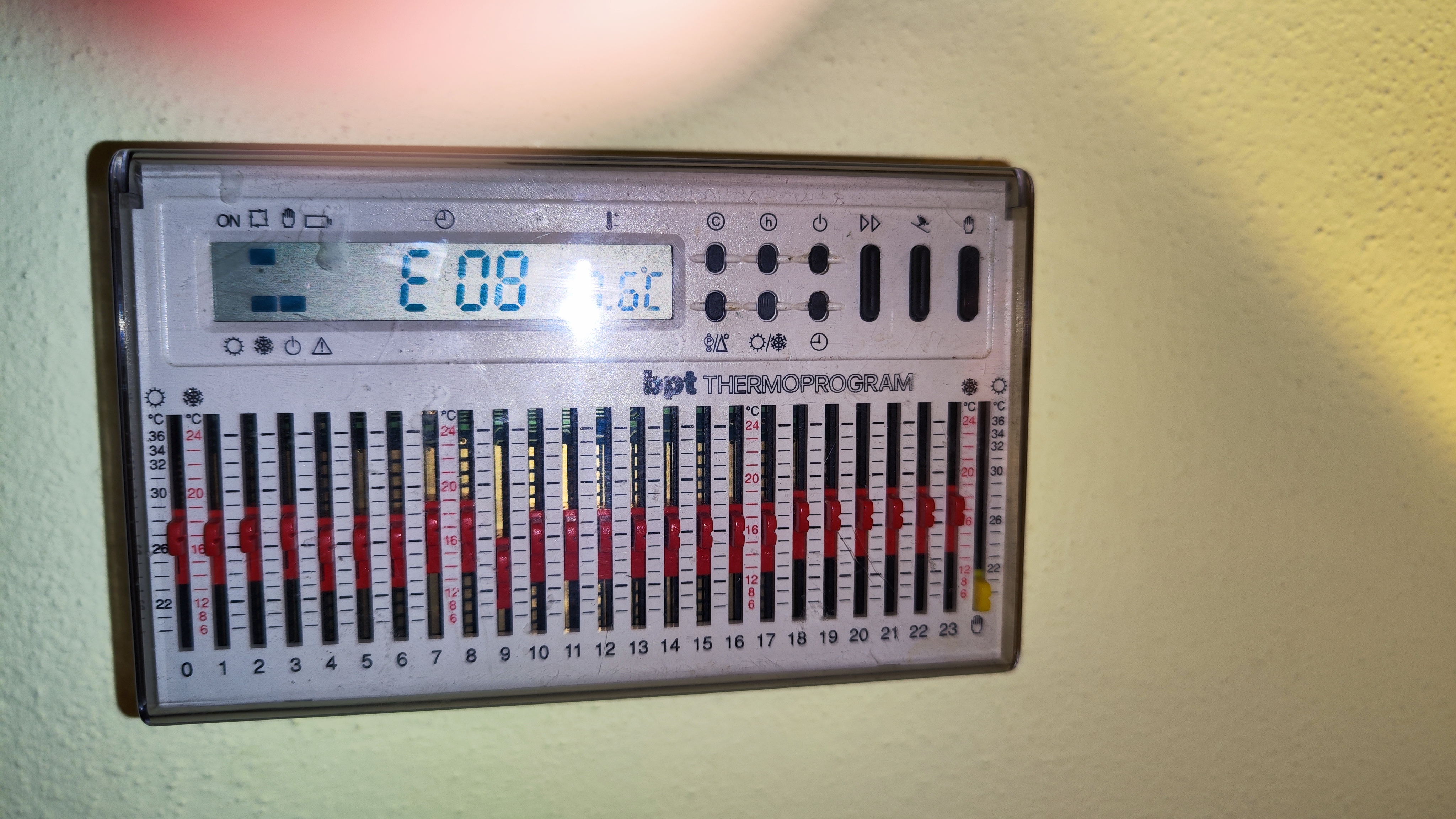

termostato Bpt124 errore E08
libeccio20
Buonasera,
Da oggi il termostato Bpt124 vedi foto da errore E08...come indicato nelle istruzioni ho provato a fare scorrere più volte il cursore del settore 8 ma l'errore rimane...Qualche suggerimento??
Modificato: da Alessio Menditto
Corretto titolo
Link al commento
Condividi su altri siti
  • Alessio Menditto changed the title to termostato Bpt124 errore E08
Il 23/11/2022 alle 22:58 , Dumah Brazorf ha scritto:
Prova con del disossidante per contatti SECCO.
Provato con quello spray normale xchè quello secco non l'ho trovato ma non ho risolto...tutto il resto funziona regolarmente....forse è proprio rotto...😡😡
Link al commento
Condividi su altri siti
