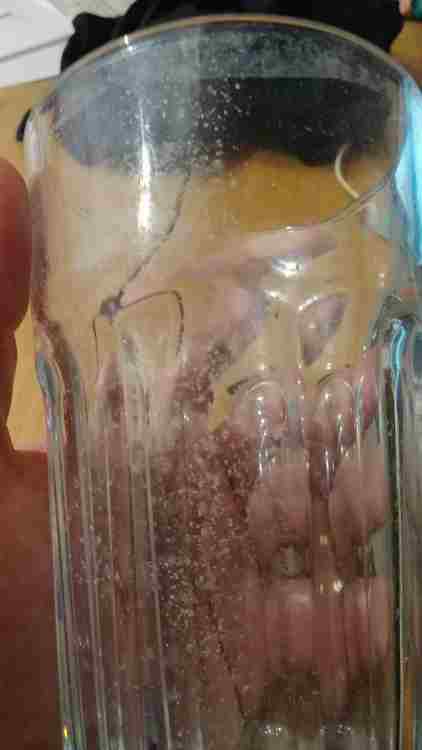

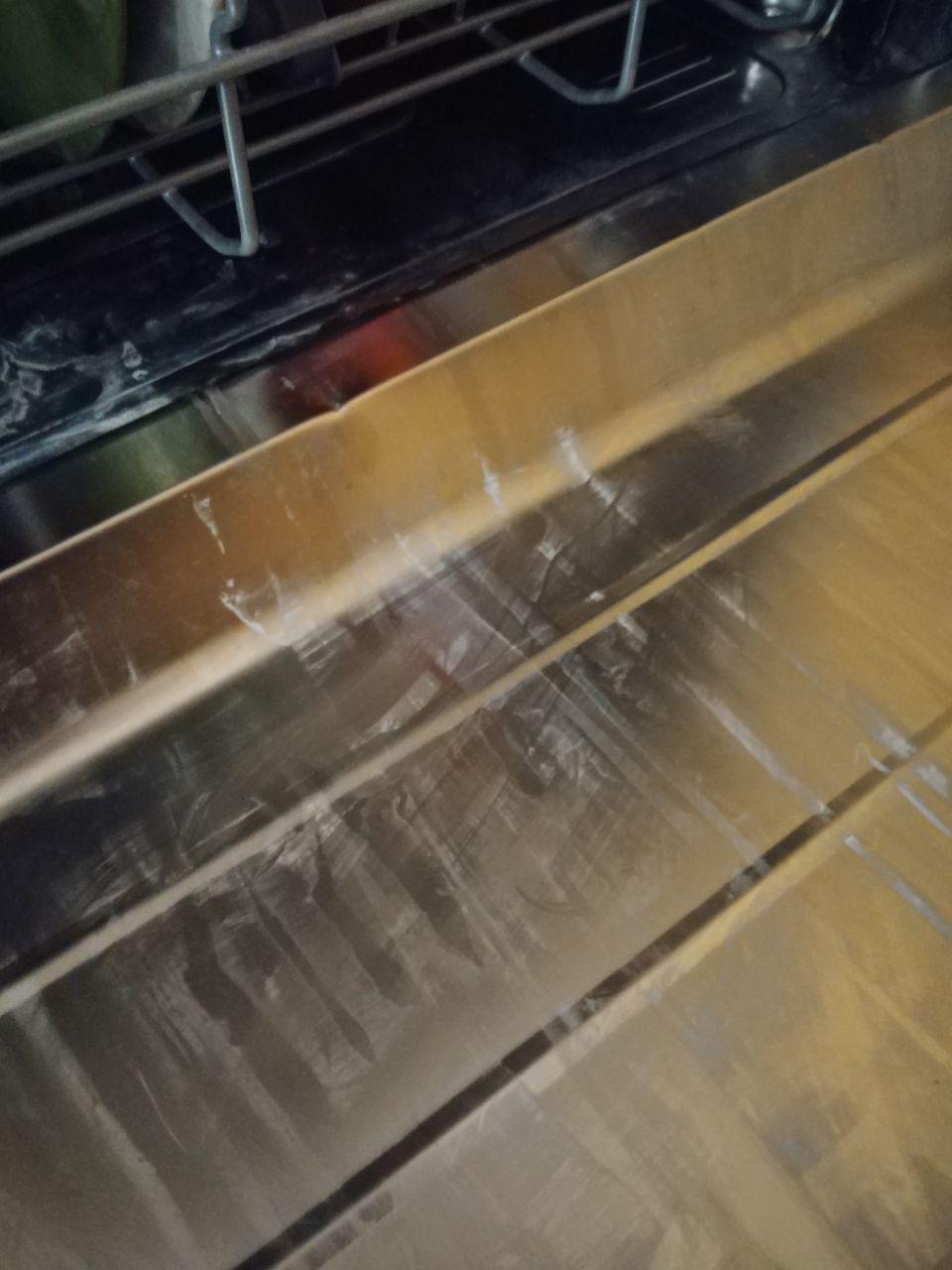

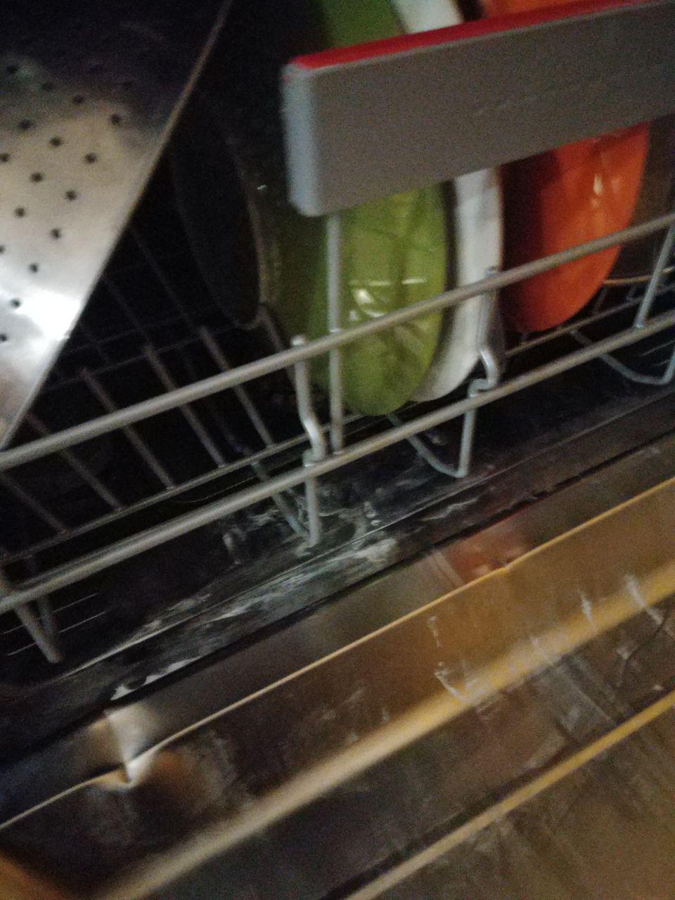

RobertoB70 Inserito: 24 novembre 2022 Segnala Inserito: 24 novembre 2022 Salve a tutte e tutti, ho un problema con la mia lavastoviglie Bosch, da qualche giorno a ogni lavaggio, anche dopo il ciclo a vuoto con il curalavastoviglie, rimangono strisciate bianche sullo sportello, macchie bianche sul fondo e tracce bianche in rilievo sulle stoviglie, non riesco a capire se si tratti di sale o di calcare, ho provato a lavare con l'aceto ma il problema poi si ripresenta identico. Il tappo del sale è ben avvitato, il brillantante c'è, non so cosa pensare. Allego foto per aiutare a capire. Grazie in anticipo a chiunque mi saprà spiegare.
Stefano Dalmo Inserita: 24 novembre 2022 Segnala Inserita: 24 novembre 2022 Controlla se la valvola di rigenera non chiudesse bene.
Ciccio 27 Inserita: 24 novembre 2022 Segnala Inserita: 24 novembre 2022 Sul fianco del serbatoio del sale. Va smontato il fianco corrispondente.
RobertoB70 Inserita: 24 novembre 2022 Autore Segnala Inserita: 24 novembre 2022 Grazie a entrambi. Come si fa a capire che non chiude bene?
Stefano Dalmo Inserita: 24 novembre 2022 Segnala Inserita: 24 novembre 2022 Smontala e controlla il movimento del magnete mobile se è libero o magari ci fosse qualche piccolo corpo estraneo che ne ostacola la chiusura perfetta.
