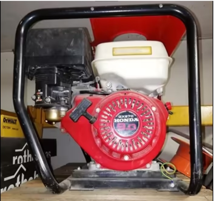

vela89 Inserito: 24 novembre 2022 Segnala Inserito: 24 novembre 2022 Buongiorno ragazzi, possiedo un generatore a benzina 4 Kwh che fa un pò troppo casino (95Db Lwa misurati). A volte succede che la luce salti e che debba tenerlo acceso anche 24h di fila, creando qualche disagio sia a me, sia al vicino (lo sento un pochetto in soggiorno, quasi niente nella zona notte) Ho la possibilità di piazzarlo sotto un grande balcone (al riparo da pioggia), a circa 15 metri di distanza dalla finestra della cucina del mio vicino di casa. Sto progettando di realizzare una cosa simile a questa... Avete dei consigli da darmi per il mio caso specifico? https://www.youtube.com/watch?v=4g5MSLP--che Grazie ciao
luigi69 Inserita: 24 novembre 2022 Segnala Inserita: 24 novembre 2022 (modificato) Un proverbio.....i meli non portano pere , due asini non fanno un cavallo, cioè se un generatore non nasce silenziato , non lo puoi fare diventare chiudendolo..... Il problema nasce dal fatto che sarà un monocilindrico , praticamente senza marmitta e dovresti dirci se 2 o 4 tempi . Il problema sta nel raffreddamento del motore endotermico e nel generatore elettrico . Oltre un certo limite , costa più la salsa del pesce...scusami , sembra che io parli solo per proverbi.... Se vuoi ottenere già un primo passo , potresti vedere il discorso marmitta accettando una riduzione della potenza . Puoi fare una foto al generatore ? Alla marmitta? Modificato: 24 novembre 2022 da luigi69
batta Inserita: 25 novembre 2022 Segnala Inserita: 25 novembre 2022 13 ore fa, luigi69 ha scritto: praticamente senza marmitta Non credo sia senza marmitta. Se così fosse, darebbe fastidio a quelli nell'altra vallata (esagero, ovviamente). Ma sono d'accordo su tutto il resto. Il problema principale è il raffreddamento. Se lo soffochi in un involucro, come si raffredda?
Livio Orsini Inserita: 25 novembre 2022 Segnala Inserita: 25 novembre 2022 2 ore fa, batta ha scritto: Se lo soffochi in un involucro, come si raffredda? Si mette uno scambiatore aria-aria😀 Alla fine tra involucro e scambiatore costa più di un generatore nuovo insonorizzato di fabbrica.
luigi69 Inserita: 25 novembre 2022 Segnala Inserita: 25 novembre 2022 2 ore fa, batta ha scritto: Non credo sia senza marmitta. Se così fosse, darebbe fastidio a quelli nell'altra vallata (esagero, ovviamente). Si batta , io intendevo dire.. lo scatolotto con dentro un po di lana di roccia non silenzia nulla...aspettiamo la foto di vela per vedere si può provare un classico marmittino di un 125 , accettando però il fatto del declassamento del motore 22 minuti fa, Livio Orsini ha scritto: Alla fine tra involucro e scambiatore costa più di un generatore nuovo insonorizzato di fabbrica. Si Livio , per esperienza , sisi adesso molte case costruttrici cono uscite con prodotti silenziati , effettivamente racchiusi un un involucro ( dai Pramac , ai nuovi MOSA ) e dichiarati come silenziati . Come sempre , hanno nomi altisonanti , esempio SUPER5000 che lasciano intendere 5000 W , quando poi forse en fanno 2300... di questi nuovi cosi piccoli , ho poca esperienza , nel senso che ne ho maneggiati solo un paio , di persone che facevano i mercati , e oltre al discorso silenziato , avevano bisogno di un prodotto leggero ( sono ricoperti intorno di plastica , non di lamiera ) ma soprattutto chiuso , ovvero , quando lo ritirano , toccando ovunque , non si devono scottare, cosas che invece succedeva con altri modelli "aperti" , mche esponevano marmitta e testa per facilitare il raffreddamento
vela89 Inserita: 9 dicembre 2022 Autore Segnala Inserita: 9 dicembre 2022 Eccomi qua. Allora anch'io , di primo acchito, mi ero orientato su un "Generatore Ipersilenziato a benzina"... Dopo lunghe ed estenuanti ricerche di mercato emergeva come il prodotto più silenzioso in assoluto avesse come minimo Lwa =92 Decibel>>> https://www.manelservice.com/gruppi-elettrogeni-terrestri/mosa-ge-4500-mi-generatore-4-2-kw-supersilenziato-inverter-stagev Ho provato con un compressore elettrico che ho in casa di 92Decibel Lwa... posizionandolo nel medesimo punto in cui ora ho posizionato il compressore.... e ho concluso che un pò di casino si sentiva comunque.... Sia nel mio salotto (ma NON nella mia zona notte...) sia dai vicini che sono equidistanti circa 15 metri, sia dal lato sinistro, sia dal lato destro... Un brusio tutto sommato tollerabile. Ho dunque concluso che non valesse la pena spendere 600 eur in più per queste "marmitte silenziatrici" (non ho ben capito se sfruttano il principio della riflessione del suono attraverso labirinti oppure materiali fonoassorbenti come lana di vetro) ed ho comprato un generatore standard con Lwa misurati = 95 Dbel. (3 Dbel di casino in più). Ciò detto devo ancora usarlo (nella mia zona succede circa 1 decina di volte all'anno di restare senza corrente per circa 24 h in media di fila)... Ormai lo ho acquistato, quindi non torno più indietro (a costo di avere qualche screzio coi vicini)... Tuttavia, avendo una discreta manualità pensavo di realizzare per l'appunto un "box insonorizzante" come del tipo descritto nel video del compressore in alto.. Ovviamente NON chiuso su tutti i lati... Suvvia non sono così ingenuo... Pensavo di chiuderlo sopra, sul lato sinistro, e sul lato destro, in modo che l'aria entri ed il casino esca nel punto in cui NON do fastidio a nessuno ( vs1 benzinaio).... Si accettano consigli.
drn5 Inserita: 9 dicembre 2022 Segnala Inserita: 9 dicembre 2022 (modificato) In passato avevo fatto uno scatolotto per insonorizzare parzialmente un affare del genere. Avevo fatto una scatola da infilarci sopra (aperta sotto) con dei piedi di gomma e un maniglione per metterlo e toglierlo. il lato superiore di questo scatolotto lasciava delle feritoie sui 4 lati per la ventilazione. Era tutto foderato con quei pannelli neri da camera anecoica a profilo piramidale. Avevo usato del legno OSB da costruzione di 10mm. Il rumore finale era "sordo" a bassa frequenza... Unica differenza ma non per il rumore, era che l'affare che ho silenziato alla fine azionava una pompa antiallagamento. L'uso che ne facevo era di 2/3 ore alla volta. Modificato: 9 dicembre 2022 da drn5
luigi69 Inserita: 9 dicembre 2022 Segnala Inserita: 9 dicembre 2022 Buon pomeriggio Vela 48 minuti fa, vela89 ha scritto: ome minimo Lwa =92 Decibel> no, il link del generatore che hai postato , a 7 metri , sono "solo67" , cambia gia in maniera radicale.... 49 minuti fa, vela89 ha scritto: Ho dunque concluso che non valesse la pena spendere 600 eur in più per queste "marmitte silenziatrici" un gruppo silenziato ha in genere un motore costruito diversamente... non è solo questione di marmitta ma di testa 50 minuti fa, vela89 ha scritto: Ormai lo ho acquistato, quindi non torno più indietro a questo punto..fai tu le prove del caso , ma sappi che Il 24/11/2022 alle 19:28 , luigi69 ha scritto: cioè se un generatore non nasce silenziato , non lo puoi fare diventare chiudendolo..... davvero , io mica voglio essere pessimista..solo esperienza Buon lavoro
batta Inserita: 9 dicembre 2022 Segnala Inserita: 9 dicembre 2022 1 ora fa, vela89 ha scritto: Lwa misurati = 95 Dbel. (3 Dbel di casino in più) Tieni presente che quei 3 decibel in più significa potenza sonora doppia. I generatori che si vedono nei mercati sono sicuramente molto più silenziosi. Se sei sempre dell'idea di costruire un box intorno al generatore, assicurati che sia ben ventilato. Potresti anche provare ad installare solo una parete in direzione dei vicini.
vela89 Inserita: 10 dicembre 2022 Autore Segnala Inserita: 10 dicembre 2022 20 ore fa, luigi69 ha scritto: Buon pomeriggio Vela no, il link del generatore che hai postato , a 7 metri , sono "solo67" , cambia gia in maniera radicale.... Buongiorno sign.Luigi , il dato da guardare è la potenza acustica, NON la pressione acustica... I signori che vendono questi "generatori ipersilenziati" infatti mostrano come primo dato il dato di pressione acustica... Infatti la prima volta che sono andato a vederne uno dal vivo ho esclamato "Wow" pensando al fatto che il mio robot da giardino ha un dato attorno ai 65 Db... Ed esclamavo "Ma guarda la tecnologia dove è arrivata... Riescono a creare un motore che fa un sibili pari ad un robot da giardino con batteria al litio...." Poi me lo sono fatto accendere e faceva un casino notevole... Infatti se guarda bene nella scheda tecnica prec. indicata Pressione Acustica = 67 Dbel, ma Potenza Acustica = 92 Dbel... Per legge deve essere esposta su un etichetta a sé la Potenza Acustica (Quantità di energia emessa da una sorgente sonora in 1 unità di tempo, in inglese Lwa ), che è il dato realistico... La pressione acustica la trovi solo sul Manuale Tecnico allegato. Sfido chiunque a trovarmi un generatore 3-4 Kwh con Potenza Acustica < 92Dbel... Ho fatto una ricerca di mercato molto estesa.
batta Inserita: 10 dicembre 2022 Segnala Inserita: 10 dicembre 2022 1 ora fa, vela89 ha scritto: Sfido chiunque a trovarmi un generatore 3-4 Kwh con Potenza Acustica < 92Dbel... Ho fatto una ricerca di mercato molto estesa. Personalmente non mi sono mai interessato di generatori, ma quelli che si trovano ai banchi dei mercati all'aperto, sono molto silenziosi. Sono sicuramente lontani dai 92 dB.
Livio Orsini Inserita: 10 dicembre 2022 Segnala Inserita: 10 dicembre 2022 Io ne ho uno per le emrgenze, risale al secolo scorso ma, quando lo accendo, il suo rumore è del medesimo ordine di grandezza di quello del tagliasiepi elettrico.
