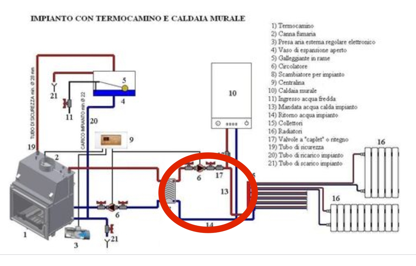

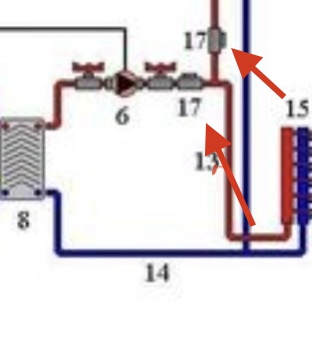

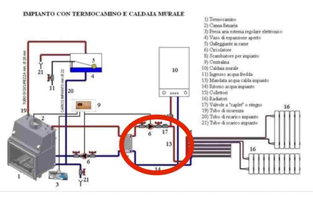

Gian90 Inserito: 24 novembre 2022 Segnala Inserito: 24 novembre 2022 Salve a tutti sono nuovo del forum,vorrei installare uno scambiatore di calore per separare termocamino e caldaia e quindi usare o uno o l’altro… Ora lo schema che ho trovato in un’altra discussione del forum è semplice ed ho tutto pronto a montare,la perplessità che ho prima di farlo è come riempio di acqua e quindi spurgare aria nel pezzo cerchiato… La caldaia ha il suo riempimento che mette in pressione il circuito dopo quel tratto,il termocamino lo riempio con il suo vaso tramite galleggiante e nel primo tratto dello scambiatore aggiungo acqua e quindi circola separato… E nel mezzo? ci sono degli elementi da aggiungere?
Stefano Dalmo Inserita: 24 novembre 2022 Segnala Inserita: 24 novembre 2022 Non ti preoccupare , il termocamino attraverso il vaso di espansione riempie tutto il suo circuito fino a metà dello scambiatore , dove hai cerchiato , dall'altra metà dello scambiatore a tutti i termosifoni e circuiti annessi ,vengono riempiti tramite la caldaia.
Gian90 Inserita: 25 novembre 2022 Autore Segnala Inserita: 25 novembre 2022 Grazie per la risposta tempestiva,ma la domanda che mi pongo è che le 2 valvole di ritegno poste in contrasto cioè una da caldaia con il suo circolatore scende e una da circolatore supplementare va ai termosifoni quando riempio in quel tratto non si ferma la circolazione?dovrei accendere il circolatore quando riempio?
Stefano Dalmo Inserita: 25 novembre 2022 Segnala Inserita: 25 novembre 2022 (modificato) Scusa ma di quali valvole stai parlando , le numero 6 sono circolatori. Lavorano insieme con il termocamino acceso. Modificato: 25 novembre 2022 da Stefano Dalmo
Gian90 Inserita: 25 novembre 2022 Autore Segnala Inserita: 25 novembre 2022 Le 17 le due valvole a caplet c’è n’è una sotto la mandata acqua calda caldaia ed una mandata acqua calda dopo circolatorie dello scambiatore in modo che l’acqua non sale in caldaia e quando la caldaia va non torna indietro nello scambiatore
Stefano Dalmo Inserita: 25 novembre 2022 Segnala Inserita: 25 novembre 2022 (modificato) E quindi? Quando carichi l'impianto attraverso la caldaia , l'acqua nello scambiatore ci va attraverso il ritorno dei radiatori. È questo che volevi sapere ? Ma a parte questo sarebbe buona cosa mettere uno sfiato in corrispondenza dei circolatori . Modificato: 25 novembre 2022 da Stefano Dalmo
Gian90 Inserita: 25 novembre 2022 Autore Segnala Inserita: 25 novembre 2022 Si era proprio questo che volevo sapere grazie! metterò uno sfiato sui circolatori allora è vado più sicuro,grazie di nuovo procederò…un’ultima domanda se mi può aiutare vado bene se metto uno scambiatore per 35kw su un camino che sviluppa circa 24kw?
