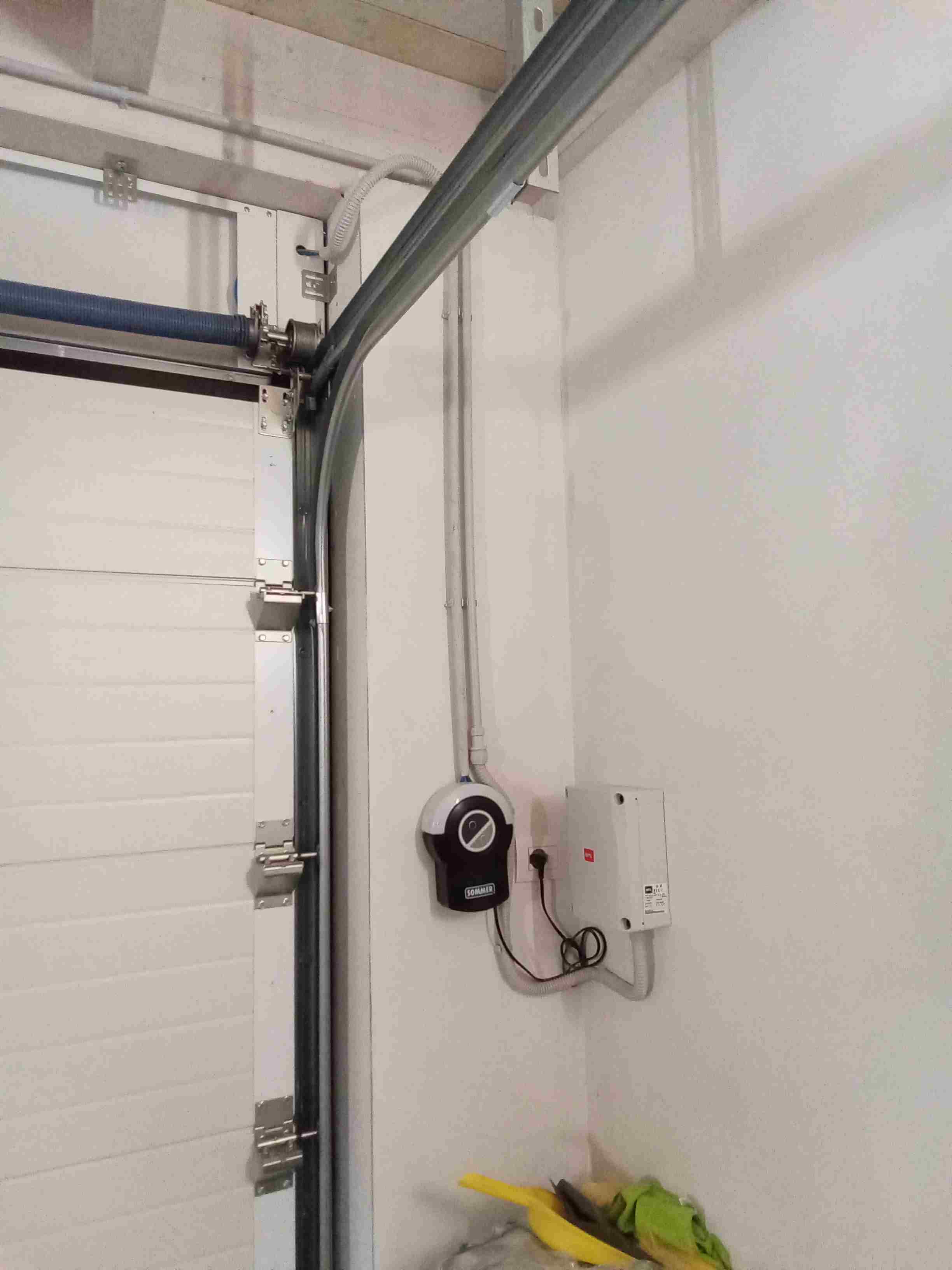

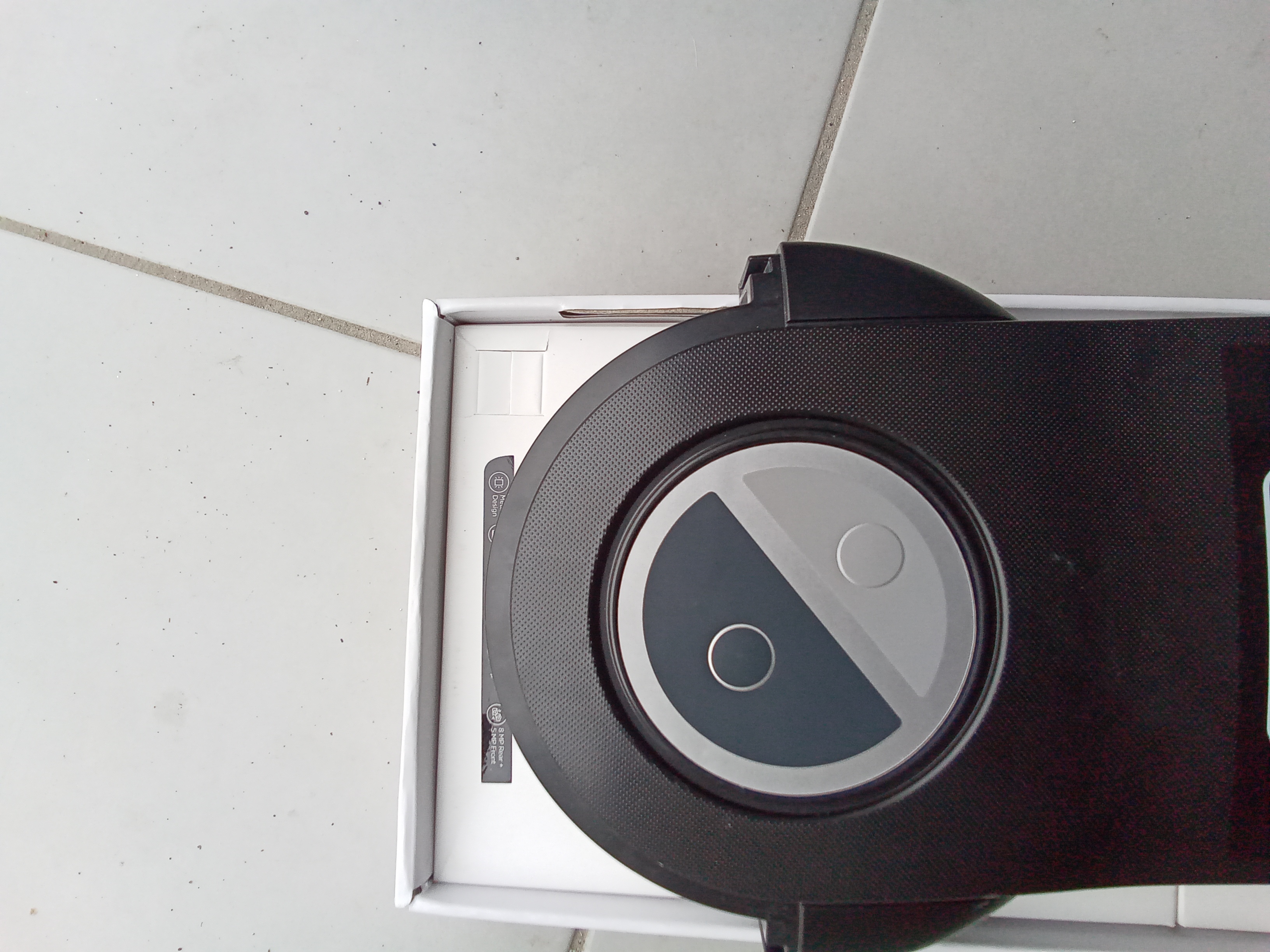

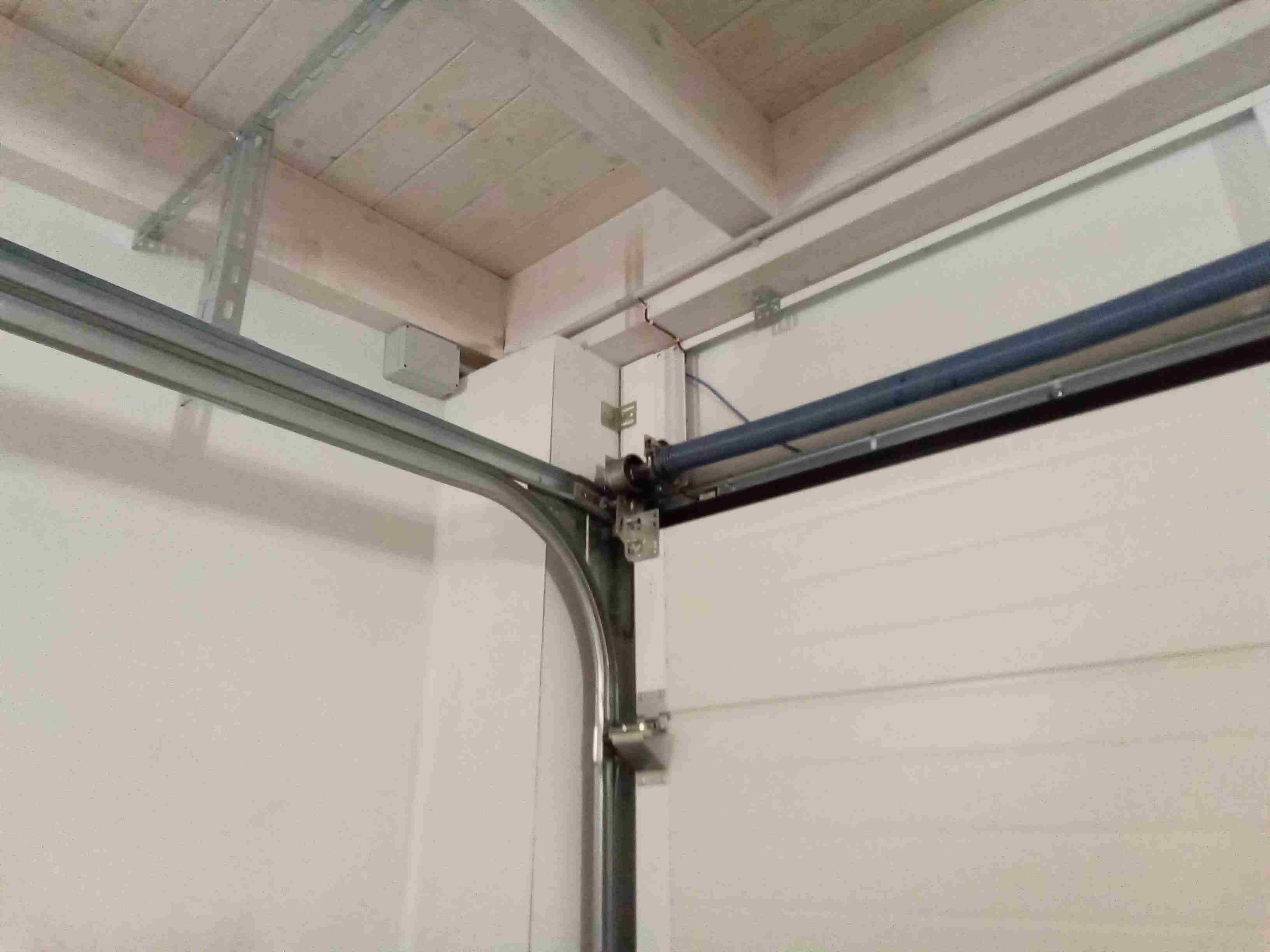

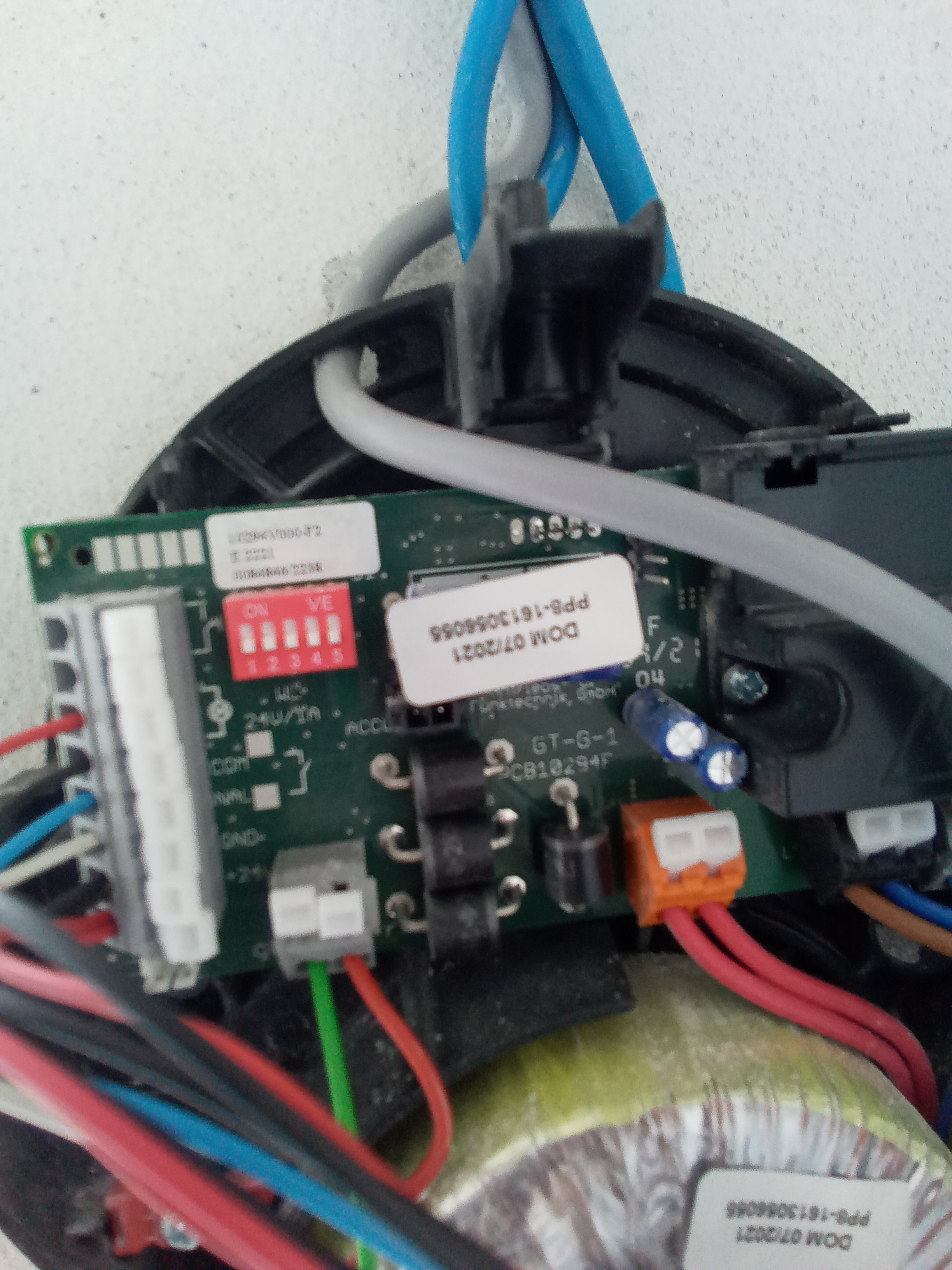

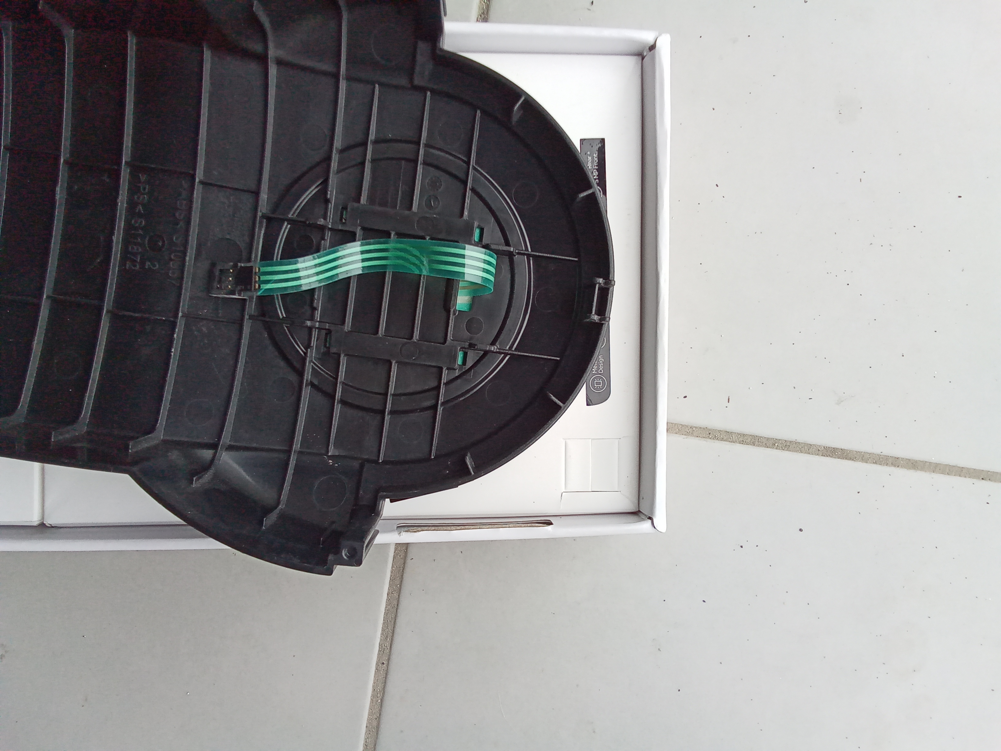

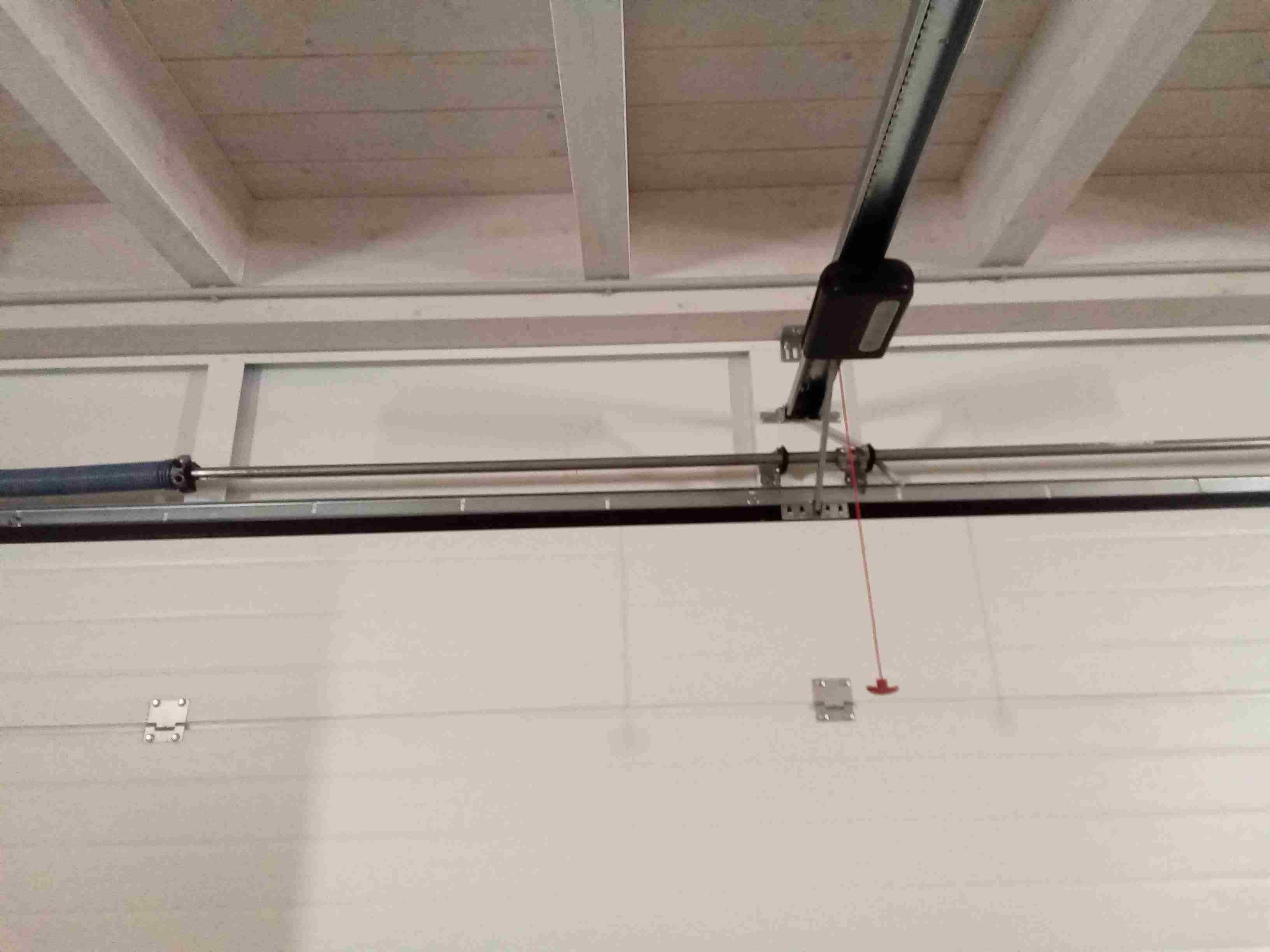

Bravoemiliano Inserito: 24 novembre 2022 Segnala Share Inserito: 24 novembre 2022 Buonasera, avrei bisogno di un aiuto per evitare di avere un mucchio di telecomandi. La situazione è la seguente: Antifurto Lince Gold 869 con telecomando, ora gestita tramite cellulare e app lince home Cancello carraio centralina BFT Thalia P con telecomando a 433 mhz Sezionale box centralina Sommer pro con telecomando a 868 mhz Vorrei gestire tramite una sola app su cellulare anche i due accessi sopra descritti utilizzando una o due schede wifi con relè a contatto pulito. Per BFT ho visto dallo schema elettrico che i morsetti 60(comune) 61, 62 servono per collegare i contatti esterni per gestire due chiavi su 60,61 attualmente e collegato il contatto della chiave esterna, pensavo di collegare una scheda Loratap per box con relativo sensore di posizione, in parallelo alla chiave o utilizzando 60,62 se lo posso fare senza modifiche di programmazione della scheda. Le domande sono: Va bene un contatto pulito? Ci sono controindicazioni? Può essere che la scheda WiFi sia posizionata ad una decina di metri di cavo dalla centralina è utile utilizzare un cavo schermato o va bene anche un cavo normale? Per Sommer ho visto dallo schema elettrico che per aggiungere un ulteriore punto di comando tramite chiave è necessario aggiungere una apposita scheda. Anche qui pensavo a un Loratap per box con sensore di posizione. Le domande sono: Va bene il contatto pulito? Sulla scatola della centralina esiste già un pulsante se mi collego in parallelo a questo con un contatto pulito pensate si possa fare evitando la scheda aggiuntiva? Ci sono controindicazioni? Ho visto che ci sono schede con più canali che potrebbero andare bene e con costi più che sostenibili, mi perderei però il sensore di posizione, cosa mi consigliate? Ripropongo qui i dubbi che ho visto che in domotica nessuno si è sbilanciato dopo una settima ed un centinaio di visualizzazioni Grazie per ogni eventuale aiuto, buona serata a tutti. Link al commento Condividi su altri siti More sharing options...
ROBY 73 Inserita: 25 novembre 2022 Segnala Share Inserita: 25 novembre 2022 Ciao Bravoemiliano, 1 ora fa, Bravoemiliano ha scritto: ..................Le domande sono: Va bene un contatto pulito? Ci sono controindicazioni?.............. Certo che va bene il "contatto pulito", va sempre bene in questi casi non dovendo interferire due impianti / comandi tra loro, per entrambe le autommazioni. L'unica cosa è: 1 ora fa, Bravoemiliano ha scritto: pensavo di collegare una scheda Loratap per box con relativo sensore di posizione, in parallelo alla chiave o utilizzando 60,62 se lo posso fare senza modifiche di programmazione della scheda. Se non vuoi mettere mano alla programmazione devi collegarti con il contatto pulito tra 60-61, in quanto l'ingresso 60-62 è configurato da fabbrica come Apertura Pedonale e quindi chiudendo il contatto stesso ti si aprirà solo un'anta e nemmeno totalmente (anche se l'apertura parziale è programmabile). Link al commento Condividi su altri siti More sharing options...
Bravoemiliano Inserita: 25 novembre 2022 Autore Segnala Share Inserita: 25 novembre 2022 Ciao, grazie Roby 73, per BFT tutto chiaro, tra l'altro ho visto che in segnale wifi arriva bene/discreto anche sulla parete del box dove sono installate le due centraline quindi mi basta un metro di filo di un metro o addirittura mettere la scheda dentro la scatola della centralina stessa. Per Sommer male che vada spendo una 40 di euro in più per una espansione contatti originale Link al commento Condividi su altri siti More sharing options...
ROBY 73 Inserita: 25 novembre 2022 Segnala Share Inserita: 25 novembre 2022 (modificato) 13 ore fa, Bravoemiliano ha scritto: Per Sommer male che vada spendo una 40 di euro in più per una espansione contatti originale Mah, secondo me non è necessaria, se c'è già: 23 ore fa, Bravoemiliano ha scritto: Sulla scatola della centralina esiste già un pulsante se mi collego in parallelo a questo con un contatto pulito pensate si possa fare evitando la scheda aggiuntiva? Se questo pulsante è un "normale" pulsante con due lamelle che chiudono il contatto e non un pulsante saldato su pista elettronica, secondo me non è necessaria nessuna espansione. Male che vada, prova a fare un semplice ponte momentaneo tra i contatti di questo pulsante e vedi se il portone si apre, di conseguenza farà lo stesso lavoro il contatto del relè Wi-Fi collegato in parallelo ad esso Ok per BFT Modificato: 25 novembre 2022 da ROBY 73 Link al commento Condividi su altri siti More sharing options...
Bravoemiliano Inserita: 26 novembre 2022 Autore Segnala Share Inserita: 26 novembre 2022 (modificato) Grazie di nuovo, si ci avevo pensato, però ho preferito prima chiedere se qualcuno avesse notizie precise, non vorrei fottermi la scheda. Comunque prima di procedere con il ponte provo a vedere se riesco a smontare i pulsanti che sono sulla custodia in plastica, sono due uno per la serranda e uno per la luce. Farò anche una prova con il tester per capire quali sono quelli della serranda visto che ci sono 4 cavi collegati. Il fatto che siano 4 i collegamenti mi fa ben sperare. Modificato: 26 novembre 2022 da Bravoemiliano Link al commento Condividi su altri siti More sharing options...
ROBY 73 Inserita: 26 novembre 2022 Segnala Share Inserita: 26 novembre 2022 (modificato) 6 ore fa, Bravoemiliano ha scritto: ...........Farò anche una prova con il tester per capire quali sono quelli della serranda visto che ci sono 4 cavi collegati. Il fatto che siano 4 i collegamenti mi fa ben sperare. Riesci a postare un paio di foto dei pulsanti che sono curioso di vedere com'è la situazione del SOMMER? Grazie Modificato: 26 novembre 2022 da ROBY 73 Link al commento Condividi su altri siti More sharing options...
Bravoemiliano Inserita: 27 novembre 2022 Autore Segnala Share Inserita: 27 novembre 2022 Ciao, appena posso faccio le foto, il tutto è a casa di mia figlia. I pulsanti sono integrati nel coperchio della scatola della scheda a vederli così primo impatto non sembra che ci sia lo spazio per una scheda elettronica però ormai le dimensioni delle elettriche sono così ridotte che non si può mai dire di sicuro. Link al commento Condividi su altri siti More sharing options...
ROBY 73 Inserita: 27 novembre 2022 Segnala Share Inserita: 27 novembre 2022 2 ore fa, Bravoemiliano ha scritto: appena posso faccio le foto, il tutto è a casa di mia figlia. Ok, quando puoi / vuoi, ciao Link al commento Condividi su altri siti More sharing options...
Bravoemiliano Inserita: 28 novembre 2022 Autore Segnala Share Inserita: 28 novembre 2022 Ciao, volevo allegare il file PDF delle istruzioni ci montaggio e degli schemi elettrici per avere una tua interpretazione su quanto scritto nel manuale ma non riesco ne ad allegare il file scaricato sul PC ne ad inserire il link al manuale. in particolare al punto 11, pag 46/47/48 ci sono le spiegazioni e gli schemi della centralina, il connettore 8 contatti indicato con 12 sembra avere due morsetti per un pulsante, che se interpreto bene può essere configurato tramite switch come contatto pulito o come contatto con bus dati per collegare apposta pulsantiere che ha la funzione di apertura/chiusura, accensione/spegnimento della luce e blocco/sblocco del motore Link al commento Condividi su altri siti More sharing options...
Bravoemiliano Inserita: 28 novembre 2022 Autore Segnala Share Inserita: 28 novembre 2022 Ciao, ci sono riuscito, il link sotto riportato porta al manuale di installazione https://downloads.sommer.eu/files/pro-pro+_S10931-00003.pdf Link al commento Condividi su altri siti More sharing options...
Bravoemiliano Inserita: 28 novembre 2022 Autore Segnala Share Inserita: 28 novembre 2022 Ciao, fatte le foto, i pulsanti mi paiono abbastanza difficili da smontare, la plastica posteriore sembra essere in un solo pezzo, dal davanti non trovo punti in cui inserire qualcosa per forzare una apertura senza danneggiare il sistema la pulsantiera integrata si collega alla scheda principale o in alternativa alla scheda di espansione conex che utilizza gli stessi contatti sulla scheda principale. La vedo piuttosto dura se i due contatti liberi sulla morsettiera non fossero utilizzabili Link al commento Condividi su altri siti More sharing options...
ROBY 73 Inserita: 29 novembre 2022 Segnala Share Inserita: 29 novembre 2022 14 ore fa, Bravoemiliano ha scritto: ...........in particolare al punto 11, pag 46/47/48 ci sono le spiegazioni e gli schemi della centralina, il connettore 8 contatti indicato con 12 sembra avere due morsetti per un pulsante,.............. Esatto, sono i due morsetti che sono ancora liberi. Vedi punto 12 Morsetti - Pulsante, 2 poli a potenziale zero 10 ore fa, Bravoemiliano ha scritto: i pulsanti mi paiono abbastanza difficili da smontare, la plastica posteriore sembra essere in un solo pezzo, dal davanti non trovo punti in cui inserire qualcosa per forzare una apertura senza danneggiare il sistema la pulsantiera integrata si collega alla scheda principale Infatti, lascia perdere, adesso ho capito quale modello è, se provi solo ad aprirli rischi che ti restino in mano i pulsanti sul coperchio e danneggiarli irreparabilmente. Link al commento Condividi su altri siti More sharing options...
Bravoemiliano Inserita: 6 dicembre 2022 Autore Segnala Share Inserita: 6 dicembre 2022 Ciao a tutti, confermo che i due contatti in alto sulla morsettiera di sinistra consentono il collegamento di un pulsante aggiuntivo. Non serve quindi nessuna scheda aggiuntiva. Link al commento Condividi su altri siti More sharing options...
ROBY 73 Inserita: 6 dicembre 2022 Segnala Share Inserita: 6 dicembre 2022 6 ore fa, Bravoemiliano ha scritto: confermo che i due contatti in alto sulla morsettiera di sinistra consentono il collegamento di un pulsante aggiuntivo. Ottimo e "abbondante" 👍 Link al commento Condividi su altri siti More sharing options...
Bravoemiliano Inserita: 24 febbraio 2023 Autore Segnala Share Inserita: 24 febbraio 2023 Ciao a tutti, ho finalmente installato i pulsanti wifi di Loratap con sensore di controllo apertura, tutto funziona perfettamente. Peccato che non ho potuto inserire i due comandi nella casetta di derivazione di tutta la cavetteria dei cancelli perché il segnale wifi era al limite, ho quindi provato nella scatola della scheda ma chiudendola andavano in crisi, d'altra parte la distanza dal router è abbastanza elevata e non ho voluto utilizzare un ripetitore di segnale. Buona serata a tutti Link al commento Condividi su altri siti More sharing options...
ROBY 73 Inserita: 25 febbraio 2023 Segnala Share Inserita: 25 febbraio 2023 53 minuti fa, Bravoemiliano ha scritto: ho finalmente installato i pulsanti wifi di Loratap con sensore di controllo apertura, tutto funziona perfettamente......... Ok ottimo, l'importante è questo, anche se in effetti: 56 minuti fa, Bravoemiliano ha scritto: Peccato che non ho potuto inserire i due comandi nella casetta di derivazione........ Grazie dell'aggiornamento, ciao Link al commento Condividi su altri siti More sharing options...
Bravoemiliano Inserita: 21 marzo 2023 Autore Segnala Share Inserita: 21 marzo 2023 Ciao allego le foto del lavoro finito, la scatola di sinistra contiene le schede, il filo blu che si vede è quello delle fotocellule lo ha messo l'elettricista Link al commento Condividi su altri siti More sharing options...
ROBY 73 Inserita: 21 marzo 2023 Segnala Share Inserita: 21 marzo 2023 10 minuti fa, Bravoemiliano ha scritto: allego le foto del lavoro finito, la scatola di sinistra contiene le schede....... Mi sembra bene, anche se..... 11 minuti fa, Bravoemiliano ha scritto: .......il filo blu che si vede è quello delle fotocellule lo ha messo l'elettricista Se intendi quello in diagonale che taglia sopra il portone (e che io dalla foto vedo grigiastro), direi che "forse forse" si poteva fare di meglio, o no?! 😉 Magari aveva finito la matassa di cavo e non ci arrivava più, mah 🤔 non mi pronuncio oltre Link al commento Condividi su altri siti More sharing options...
