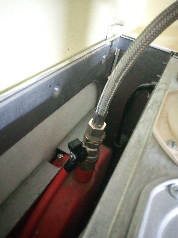

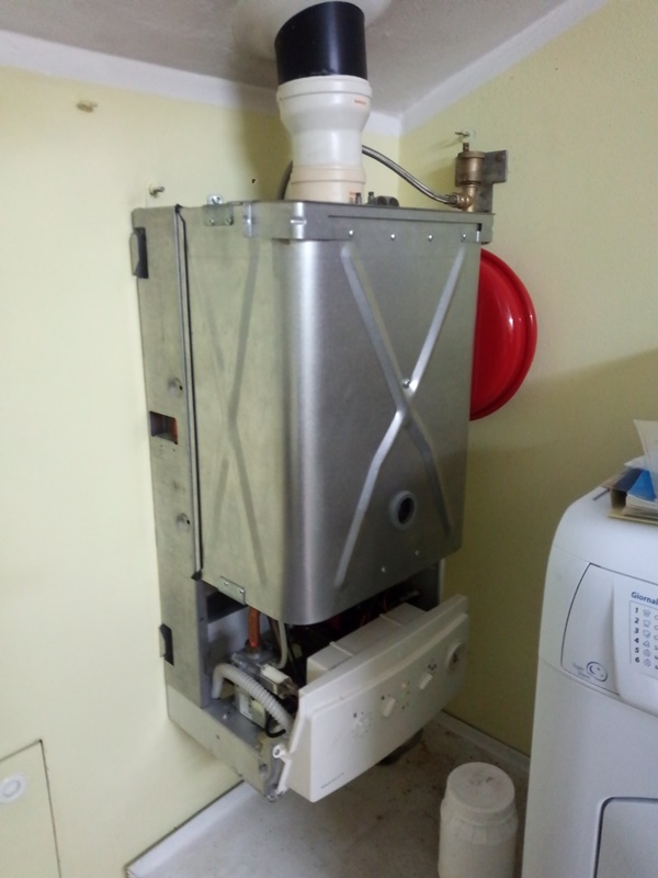

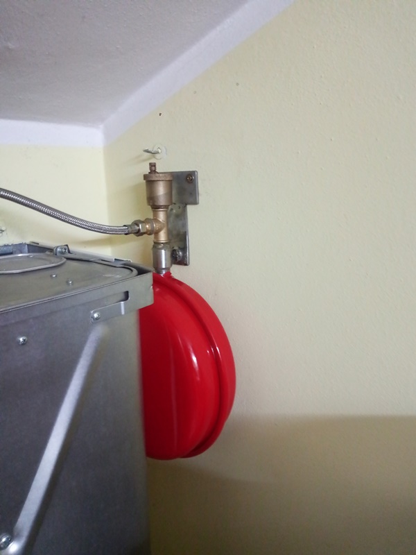

graziano-g Inserito: 25 novembre 2022 Segnala Share Inserito: 25 novembre 2022 Buongiorno, da qualche giorno la caldaia sta avendo lo stesso problema: blocco per pressione insufficiente. In un paio di occasioni l'astina del micro che attiva la combustione alla chiamata dell' acqua calda si è corrosa causa una probabile perdita interna della valvola a tre vie, tuttavia, dopo la sostituzione del micro tutto è tornato alla normalità. Ora è possibile che l'elemento mobile interno alla valvola abbia problemi di tenuta quindi in qualche modo l' acqua trafila tra le camere interne alla valvola causando la perdita di pressione quindi il blocco? Nell' eventualità posso cambiare solo la cartuccia valvola oppure è consigliabile sostituire l' intera valvola? La caldaia sta funzionando dal 2001.... Ciao, grazie. Link al commento Condividi su altri siti More sharing options...
Stefano Dalmo Inserita: 25 novembre 2022 Segnala Share Inserita: 25 novembre 2022 Se perde , cade acqua , o gocciola, tu la vedi la perdita sulla tre vie ? Link al commento Condividi su altri siti More sharing options...
graziano-g Inserita: 25 novembre 2022 Autore Segnala Share Inserita: 25 novembre 2022 Salve, per perdita intendo perdita interna, trafila tra le due camere, quindi una piccola quantità di acqua dei termosifoni passa nella camera dell' acqua sanitaria facendo crollare la pressione che porta in blocco la caldaia. Ad ogni modo sotto la caldaia non c'è acqua, tolgo il mantello e verifico anche se per azzerare la pressione la perdita deve essere davvero copiosa, perciò ho pensato allo scambio anomalo tra le camere della valvola. Salve, per perdita intendo perdita interna, trafila tra le due camere, quindi una piccola quantità di acqua dei termosifoni passa nella camera dell' acqua sanitaria facendo crollare la pressione che porta in blocco la caldaia. Ad ogni modo sotto la caldaia non c'è acqua, tolgo il mantello e verifico anche se per azzerare la pressione la perdita deve essere davvero copiosa, perciò ho pensato allo scambio anomalo tra le camere della valvola. Link al commento Condividi su altri siti More sharing options...
BADPI59 Inserita: 25 novembre 2022 Segnala Share Inserita: 25 novembre 2022 la tre vie se si è corroso il micro va revisionata e in ogni modo se non vedi perdita dal foro del micro la devi cercare da altra parte 1 camera combustione scambiatore primario, controlla se vedi zone scure verdastre 2 impianto, tubazioni collettore e soprattutto radiatori, su quest'ultimi se sono in alluminio controlla attentamente le riduzioni Link al commento Condividi su altri siti More sharing options...
graziano-g Inserita: 25 novembre 2022 Autore Segnala Share Inserita: 25 novembre 2022 Ciao, alla fine, fermo restando che la 3 vie va revisionata, probabilmente la causa è il vaso d'espansione: era sgonfio..... Riportato a 0.8 come da specifiche Immergas. Naturalmente ora è tutto regolare, dato che la caldaia già era in funzione quindi l'acqua riscaldamento calda ed anche col vaso sgonfio la pressione è mantenuta. Vediamo domani dopo che durante la notte si spegne quindi la pressione cala, se torna a 0 e di conseguenza la caldaia va in blocco allora il problema potrà essere la valvola a 3 vie oppure il vaso d'espansione se questo torna ad essere sgonfio... In quel caso l'unica scocciatura è che non ho sufficiente spazio a soffitto, dovrò smontare la caldaia e lavorare a banco. Ci aggiorniamo. Grazie. Link al commento Condividi su altri siti More sharing options...
BADPI59 Inserita: 25 novembre 2022 Segnala Share Inserita: 25 novembre 2022 lascia perdere la tre vie che non è lei la causa della perdita,se non vedi gocciolamento dal foro micro poi il vaso va caricato ad 1 bar non a 0,8 se il vaso è forato e la caldaia è in un locale apposito potresti optare per un vaso esterno Link al commento Condividi su altri siti More sharing options...
graziano-g Inserita: 26 novembre 2022 Autore Segnala Share Inserita: 26 novembre 2022 Buon giorno, il problema pare davvero essere il vado di espansione, se lo sgonfio esce acqua dalla valvola. Ho spazio, quindi mettere un vaso esterno non è un problema, devo solo raccordare ed allungare il tubo in rame che entra nel vaso di espansione. Questo tubo è fissato con un ponticello a molla, l' estremità del tubo è ribattuta per consentire la tenuta con una guarnizione quindi dovrò tagliare parte del tubo per poi mettere un raccordo con ogiva? In alternativa pensavo di togliere la valvola di sfiato aria con galleggiante ed usare la sua sede per collegare un tubo flessibile quindi il nuovo vaso esterno corredato della relativa valvola. Cosa ne pensate? Grazie. Link al commento Condividi su altri siti More sharing options...
piergius Inserita: 26 novembre 2022 Segnala Share Inserita: 26 novembre 2022 (modificato) Quando ho avuto lo stesso problema , ho utilizzato una : "Presa Staffa Ruba Acqua In Ottone 1/2" " applicata al Ritorno del Riscaldamento per collegare il Vaso aggiuntivo, posizionato "a bocca in su", in modo da accumulare una riserva di acqua per la Caldaia. (se piazzato "a mo' di Campana " , intrappolerebbe Aria, rimettendola in circolo ai successivi cali di Pressione. - Buona giornata. Modificato: 26 novembre 2022 da piergius saltato riga Link al commento Condividi su altri siti More sharing options...
graziano-g Inserita: 26 novembre 2022 Autore Segnala Share Inserita: 26 novembre 2022 Ciao, confermo, vaso espansione bucato. Ne metto uno in serie, esterno, collegandolo al raccordo su cui è montata la valvola di sfiato da 1/2" che sposterò sul nuovo vaso tramite un tee, il tutto fissato con staffa a parete ( il locale me lo consente come estetica e posizionamento ). Non ho nessuna intenzione di agire sulle connessioni a muro, ora le tenuta c'è, dopo non si sa.... Buona serata a tutti Link al commento Condividi su altri siti More sharing options...
BADPI59 Inserita: 26 novembre 2022 Segnala Share Inserita: 26 novembre 2022 sulla valvola di sfiato metti un T, di fianco vaso con flessibile e sopra rimonti la valvola di flessibili ce ne sono anche da alta pressione, sarebbe consigliabile Link al commento Condividi su altri siti More sharing options...
graziano-g Inserita: 4 dicembre 2022 Autore Segnala Share Inserita: 4 dicembre 2022 Ciao, questa la soluzione. Risolto. Link al commento Condividi su altri siti More sharing options...
Stefano Dalmo Inserita: 4 dicembre 2022 Segnala Share Inserita: 4 dicembre 2022 Grazie per l'aggiornamento 👍 Link al commento Condividi su altri siti More sharing options...
vincenzo barberio Inserita: 4 dicembre 2022 Segnala Share Inserita: 4 dicembre 2022 Forse come suggerito da Badpi, era meglio mettere il raccordo a T direttamente sul vaso di espansione presente in caldaia e su di esso la valvola automatica. In tal modo l'aria presente in caldaia uscirebbe in modo più agevole. Comunque se problemi di mancata espulsione aria non sussistono va bene anche così. Oltretutto vedo che hai installato anche una valvola d'arresto utile per poter smontare il nuovo vaso senza svuotare l'impianto, oppure per sostituire la valvola automatica o il flessibile Un bel lavoro. Link al commento Condividi su altri siti More sharing options...
graziano-g Inserita: 2 novembre 2023 Autore Segnala Share Inserita: 2 novembre 2023 Ciao, grazie a tutti per le risposte e per l'apprezzamento del lavoro. E' stato bello ma già sapevo che sarebbe durato poco, era già in programma il cambio caldaia ma aspettavo la bella stagione. Caldaia smontata e sostituita con Ariston GENUS ONE HYBRID NET32// 24/80 Buona giornata. Link al commento Condividi su altri siti More sharing options...
BADPI59 Inserita: 3 novembre 2023 Segnala Share Inserita: 3 novembre 2023 (modificato) grazie per averci aggiornato, per la nuova auguri, hai cambiato oro con argento.....secondo me 😏 non per i marchi intendiamo Modificato: 3 novembre 2023 da BADPI59 Link al commento Condividi su altri siti More sharing options...
graziano-g Inserita: 5 novembre 2023 Autore Segnala Share Inserita: 5 novembre 2023 Salve BADPI59, qual'è la perplessità ? Grazie Link al commento Condividi su altri siti More sharing options...
pablitomac Inserita: 6 novembre 2023 Segnala Share Inserita: 6 novembre 2023 Ma allo scambiatore primario/sanitario bucato interno non ci ha pensato nessuno? Link al commento Condividi su altri siti More sharing options...
BADPI59 Inserita: 6 novembre 2023 Segnala Share Inserita: 6 novembre 2023 (modificato) 23 ore fa, graziano-g ha scritto: Salve BADPI59, qual'è la perplessità ? Grazie si è sempre detto che quel che non c'è non si guasta mai,parlo dell'elettronica che oramai ha preso il sopravvento anche sulle caldaie la tua ex caldaia non aveva plastiche stampate ma ottimo ottone e rame che secondo me duravano di più ci risentiamo su questo forum fra qualche anno con problemi alla nuova caldaia,spero di no graziano-g ma io la vedo cosi per pablitomac il 25-11-22 io scrissi... la tre vie se si è corroso il micro va revisionata e in ogni modo se non vedi perdita dal foro del micro la devi cercare da altra parte 1 camera combustione scambiatore primario, controlla se vedi zone scure verdastre 2 impianto, tubazioni collettore e soprattutto radiatori, su quest'ultimi se sono in alluminio controlla attentamente le riduzioni Modificato: 6 novembre 2023 da BADPI59 Link al commento Condividi su altri siti More sharing options...
pablitomac Inserita: 6 novembre 2023 Segnala Share Inserita: 6 novembre 2023 Sicurooo!!!!🤗🤣 Link al commento Condividi su altri siti More sharing options...
