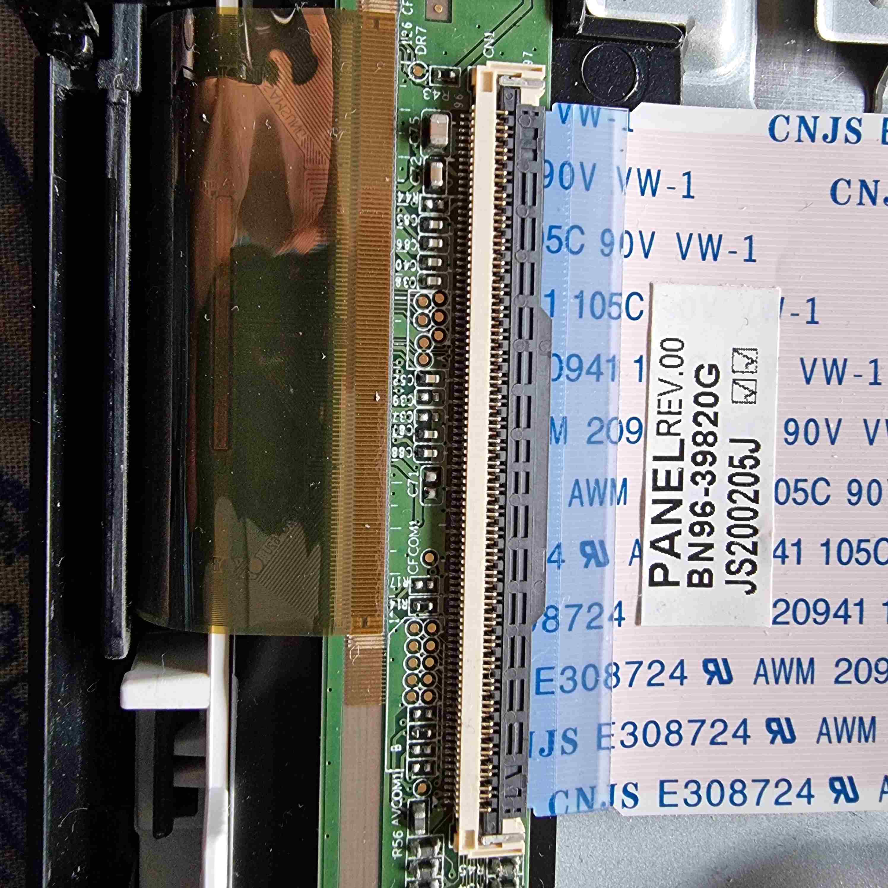

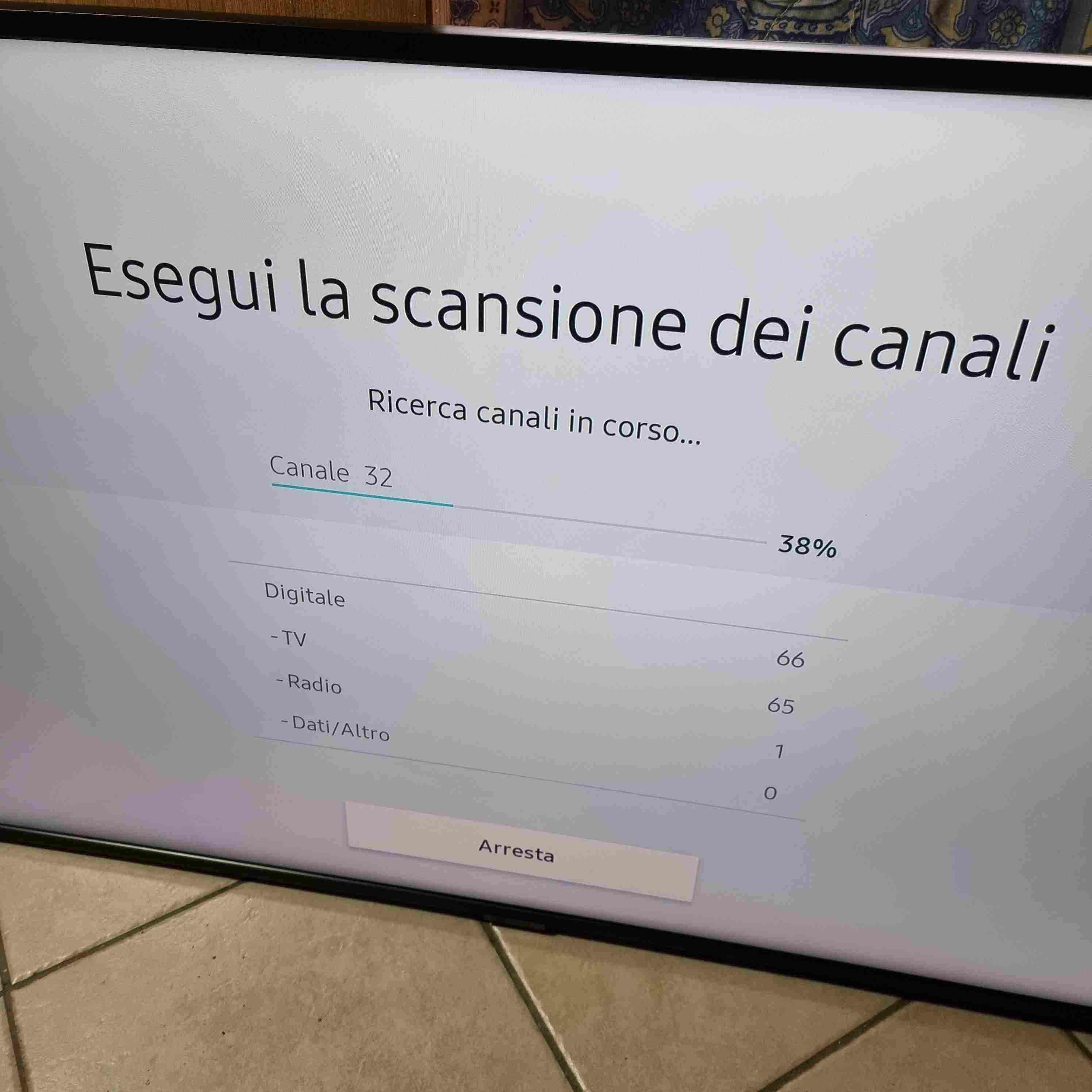

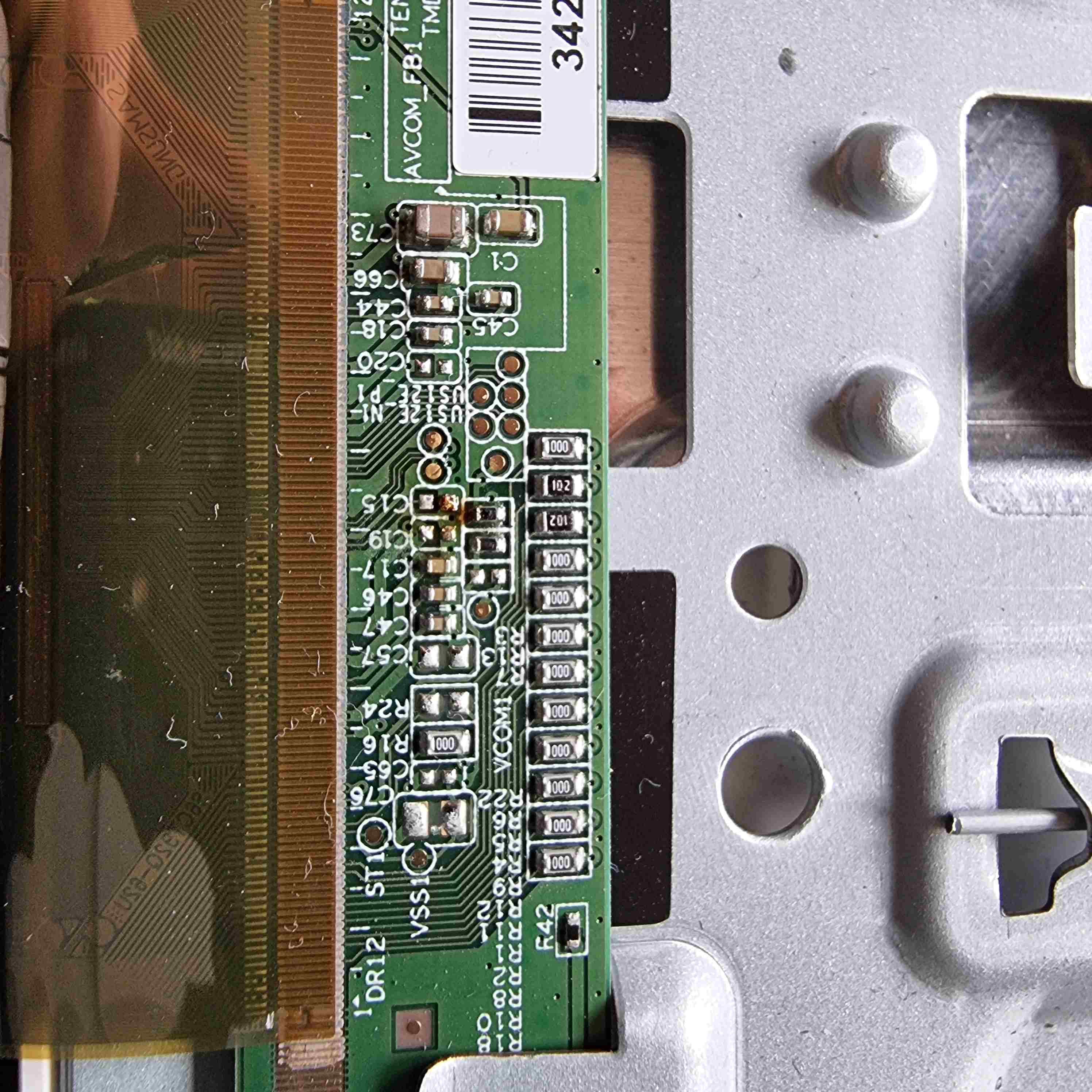

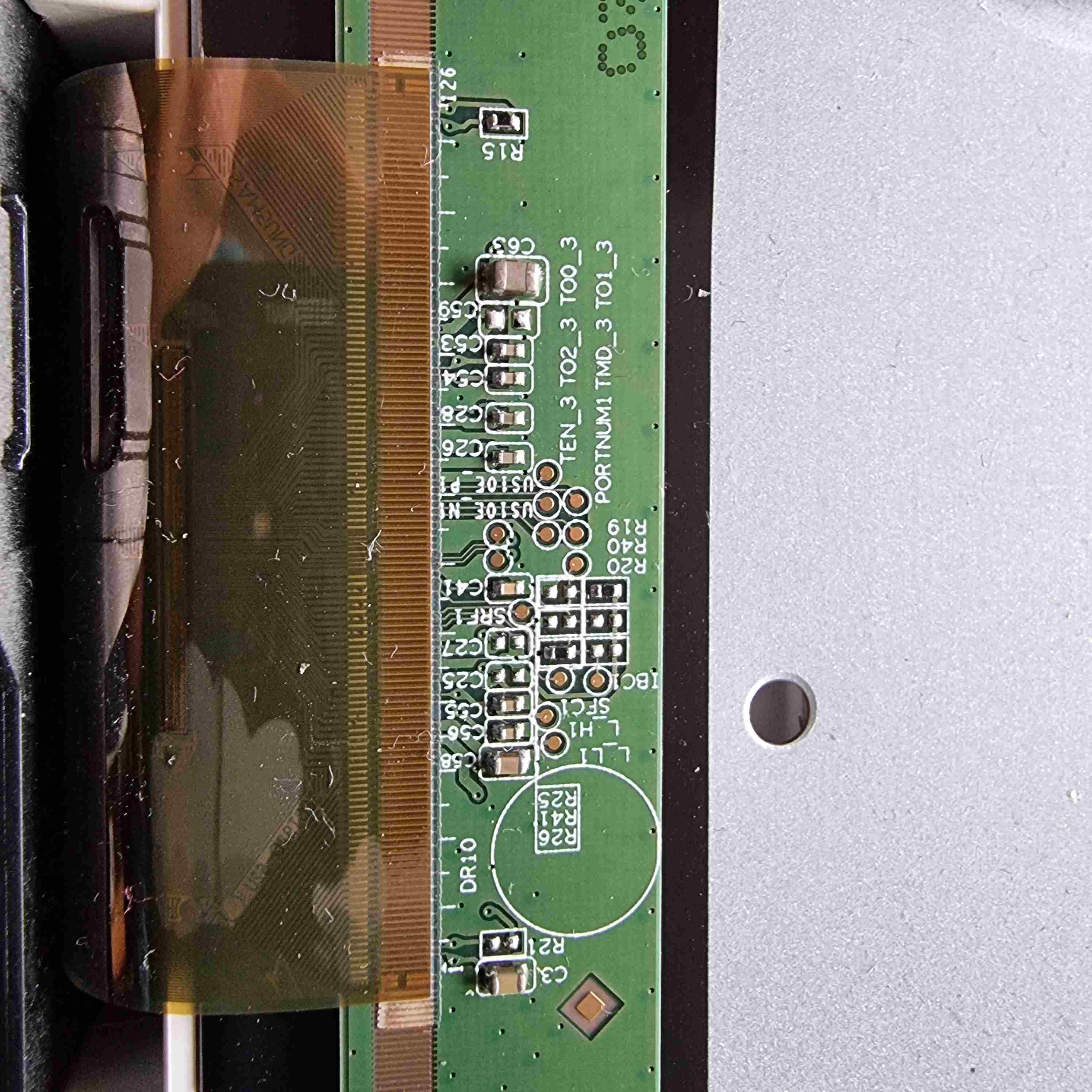

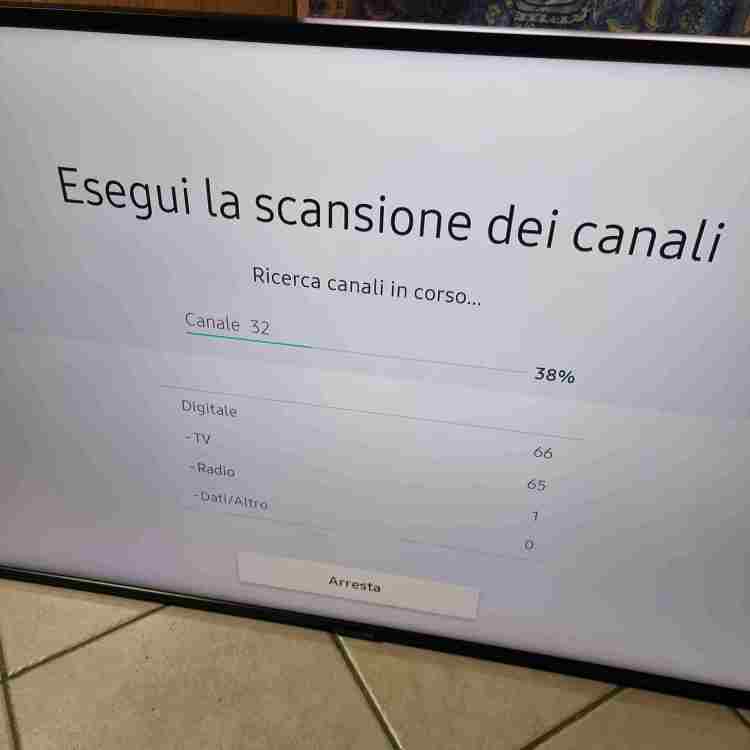

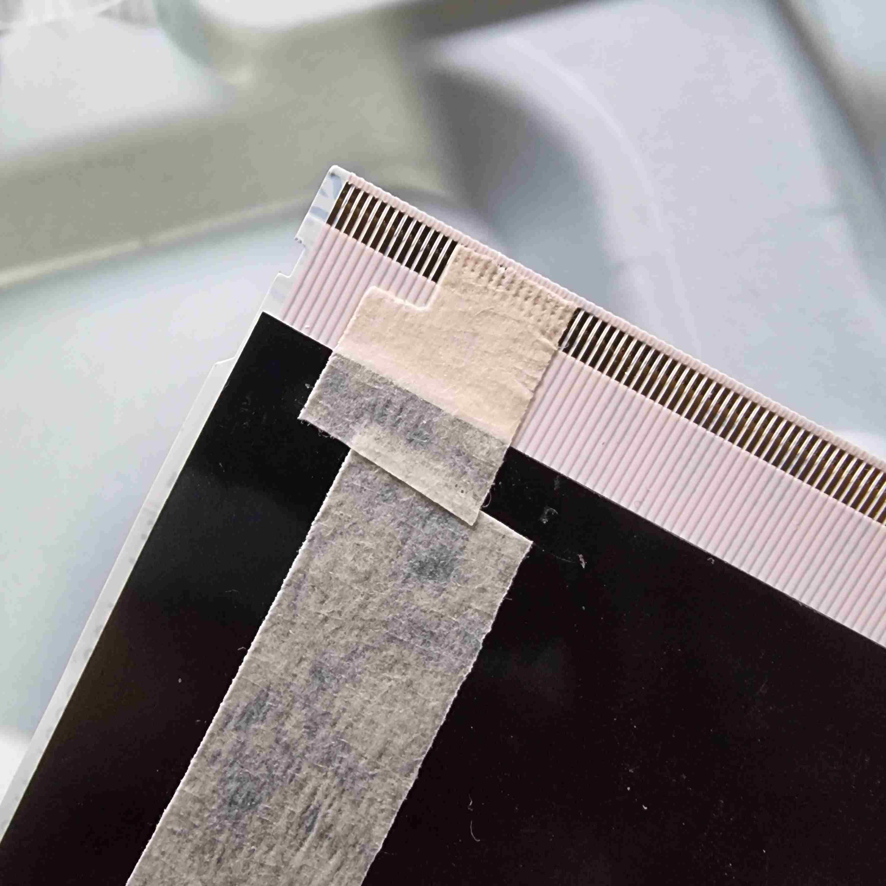

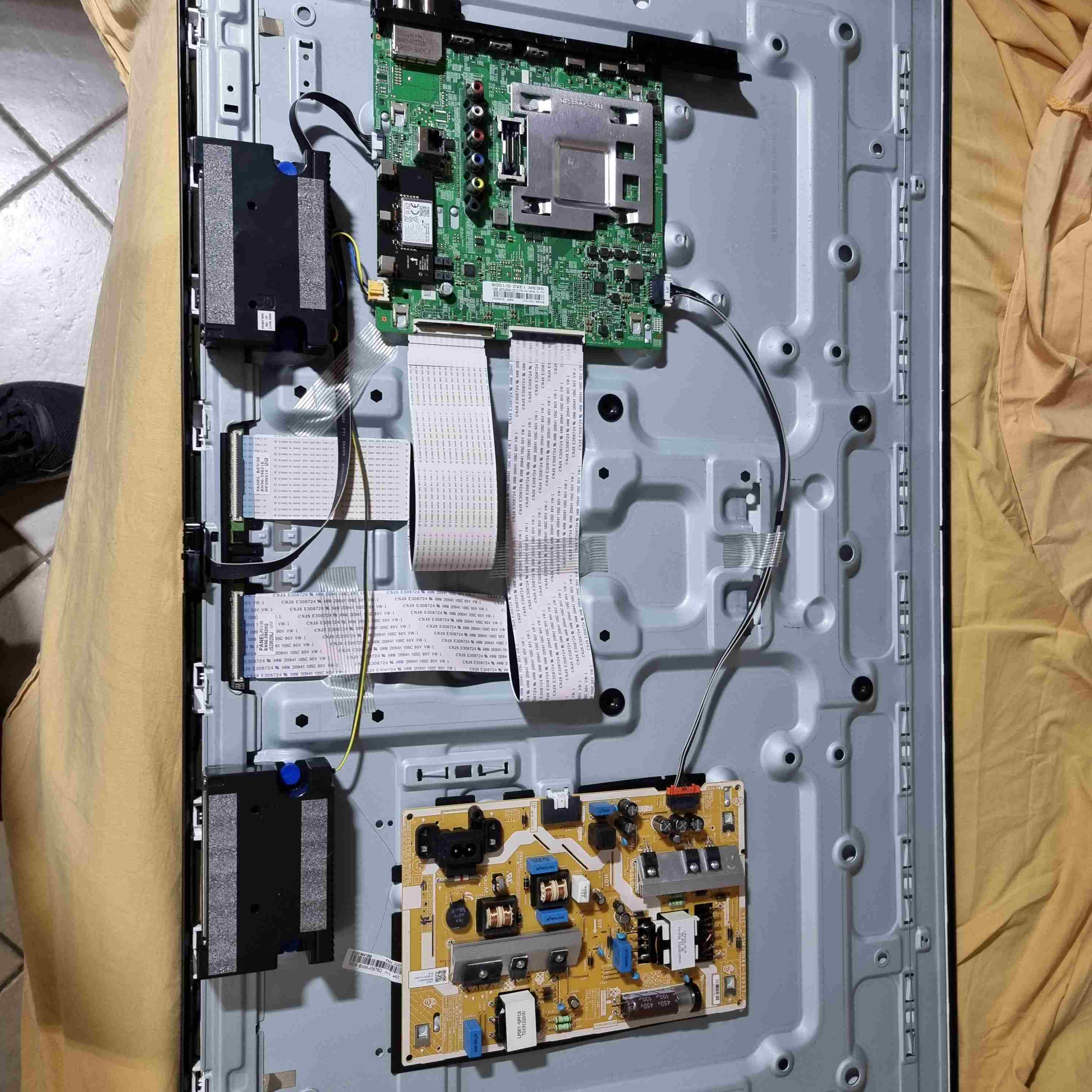

tv samsung ue43ru7090uled rosso lampeggiante e non si accende
salve ho questa tv samsung ue43ru7090u che non si accende,e da led lampeggiante per comunicarmi il tipo di errore.Alla fine delle prove scollegando uno dei due flat che vanno allo schermo la tv si accende collegando l'antenna si sentono i programmi,lo schermo rimane nero (retroilluminazione funzionante)
Sono andato a testare un po di componentistica sullo stampatino del display dove ho scollegato il flat,diodi e condensatori sono ok non ci sono corti,responso finale schermo guasto.
Ora chiedo se per caso esiste un noto difetto di questo tv dove è possibile intervenire oppure lo cestino direttamente
Fai delle foto alle schede pannello se ci sono test point, se non sono li forse sono sulla tcon o la main con tcon integrata
2 hours ago, iclaudio said:
scollegando uno dei due flat che vanno allo schermo la tv si accende
hai provato anche con l'altro scollegato e questo collegato?
7 minuti fa, Dumah Brazorf ha scritto:
hai provato anche con l'altro scollegato e questo collegato?
allora questa tv non ha la scheda tcon ,partono 2 flat dalla main e si collegano al pcb del pannello,la tv funziona se scollego un flat,emette il suono di avvio ,se invece sono tutti e 2 connessi da errore tramite led rosso,la retroilluminazione si accende e si spegne come se volesse tentare piu volte il boot ma non riesce
1 hour ago, iclaudio said:
,la tv funziona se scollego un flat
non ci siamo capiti. funziona se scolleghi uno a caso dei due o uno specifico tra i due?
21 minuti fa, Dumah Brazorf ha scritto:
non ci siamo capiti. funziona se scolleghi uno a caso dei due o uno specifico tra i due?
confermo
allora la tv funziona se uno dei 2 flat è staccato ,uno qualsiasi ,se connetto tutti e due la tv da l'errore segnalandolo con il led di stby
ma se non fai foto e ripeti cose già dette tre volte non è che vai avanti..
19 minuti fa, Badciaps ha scritto:
ma se non fai foto e ripeti cose già dette tre volte non è che vai avanti..
43 minuti fa, Badciaps ha scritto:
evidentemente non hai letto il mio post prima
cosa vuoi sapere esattamente e ti faccio la foto
6 ore fa, Badciaps ha scritto:
Fai delle foto alle schede pannello se ci sono test point, se non sono li forse sono sulla tcon o la main con tcon integrata
bastava salire su e leggere..
  • Riccardo Ottaviucci changed the title to tv samsung ue43ru7090uled rosso lampeggiante e non si accende
comunque sembrerebbe un problema di alimentazione,è come se a pieno carico non ce la fa ad accendere tutto,invece con un solo flat connesso si accende
non è un problema di alimentazione ma un problema noto al pannello, però con le foto non hai coperto tutte le schede, cosi non serve.
arieccomi credo di aver messo una pezza e ora funziona il tutto,sto provando la tv ma non noto problematiche,allego foto del rattoppo
