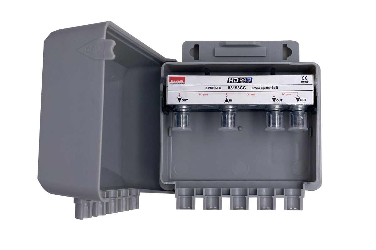

Consiglio sostituzione Antenna ed accessori
Salve,
torno a chiedere aiuto per l'impianto TV dei miei genitori che da mesi ormai, in diverse ore della giornata, riceve pochissimi canali.
La location è a San Donato di Lecce (LE). Attualmente sono presenti un'antenna VHF ed una UHF (purtroppo non possiedo né foto né modello) che
volevo sostituire con la Offel R40 5G che ho usato a casa mia con ottimi risultati. Sono posizionate sul terrazzo del secondo piano, puntate su Martina Franca, senza ostacoli
interposti.
Dall'apparato posto sul palo (no info) partono tre cavi (no info) della lunghezza di 18, 17, 13 metri, che terminano con il connettore maschio e vanno direttamente nei televisori.
In casa non ci sono alimentatori per cui potrei escludere che il dispositivo sul palo sia un amplificatore.
Avevo pensato di puntare la Offel verso Parabita, installare sul palo il partitore Emme Esse 83193CC (nella foto) ed amplificare il segnale.
I cavi non possono essere sostituiti perché passano dal piano superiore che al momento non è abitato.
Partitori da palo-83193CC.jpg
Come è stato diviso il segnale sui vari cavi?
La foto del partitore emme esse corrisponde al componente montato sul palo?
In quale discussione avevi chiesto info in precedenza?
Io ho trovato soltanto quella del tuo nuovo impianto....
Modificato: da felix54
Con "torno a chiedere" volevo intendere che mi ero già avvalso della disponibilità degli utenti del forum in occasione della discussione "nuovo impianto".
Sul palo è installato un dispositivo che miscela e ripartisce (non conosco il modello).
Il partitore in foto è quello che vorrei installare in sostituzione.
Purtroppo ho scarse informazioni dell'impianto attuale perché non sono a San Donato.
Ci andrò per le festività di Natale e vorrei arrivare già con il materiale da montare per non avere difficoltà
nel reperirlo in quei giorni.
Vedi tu, al posto tuo, senza sapere quale è il problema, non farei un intervento alla cieca ma se vuoi fare così, libero di farlo con i componenti da te indicati.
Immagino che, essendo l'antenna sul terrazzo e orientata su Martina Franca che dista circa 80 km, non puoi puntare Parabita che è a circa 20.
https://www.otgtv.it/lista.php?code=LEHD&posto=San Donato di Lecce
Il rischio che corri è che se il problema non è l'antenna e/o il presupposto partitore, butti via tempo e denaro per poi ritrovarti al punto di partenza.
Modificato: da felix54
