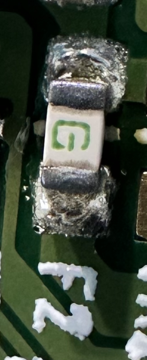

Ciao qualcuno mi può aiutare a riconoscere questo tipo di componente smd sembrerebbe un fusibile.Grazie
Dovrebbe essere un fusibile, (F2) ma se si è interrotto c'è un motivo, e soprattutto ha un valore di corrente da rispettare.
Sostituendolo a caso potrebbe saltare di nuovo, o peggio provocare altri danni, se non si trova la causa che lo ha fatto saltare.
Non so se la marcatura dei fusibili smd è uno standard, per quanto riguarda Littelfuse, uno dei principali produttori, con la lettera G indica una corrente da 750mA.
Poi bisogna capire se è un fast/very fast/time delay,
