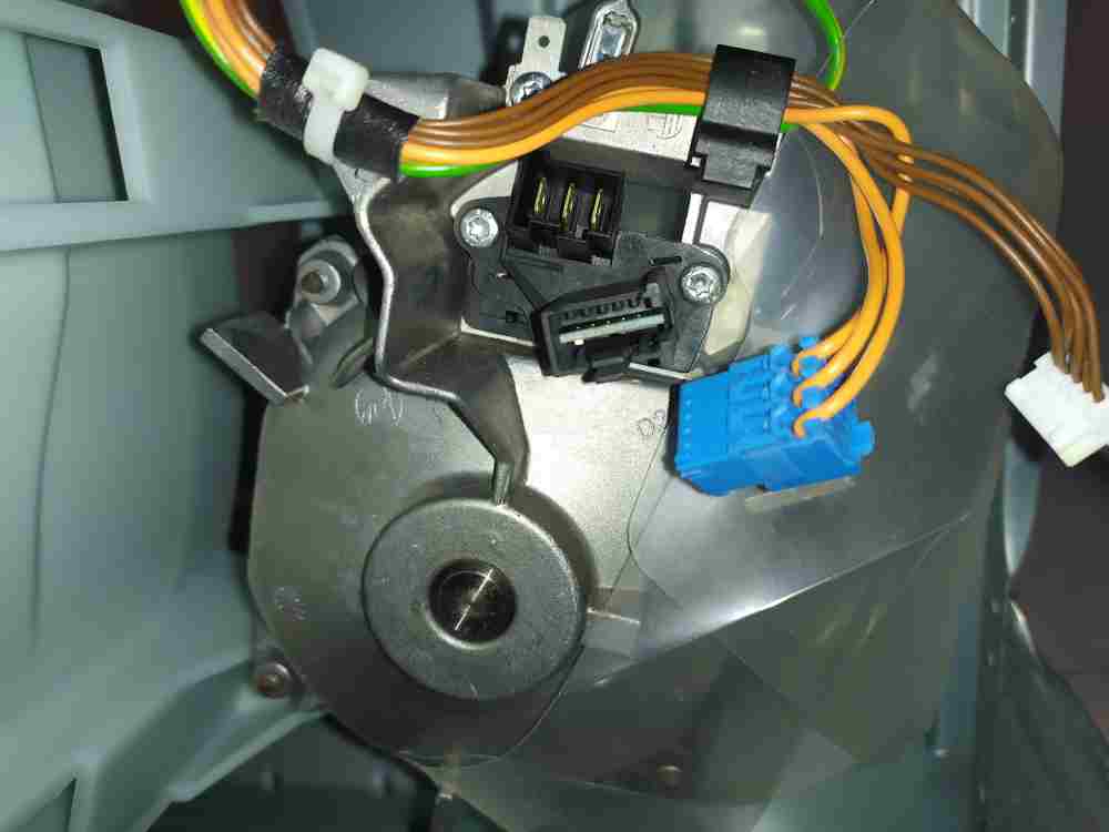

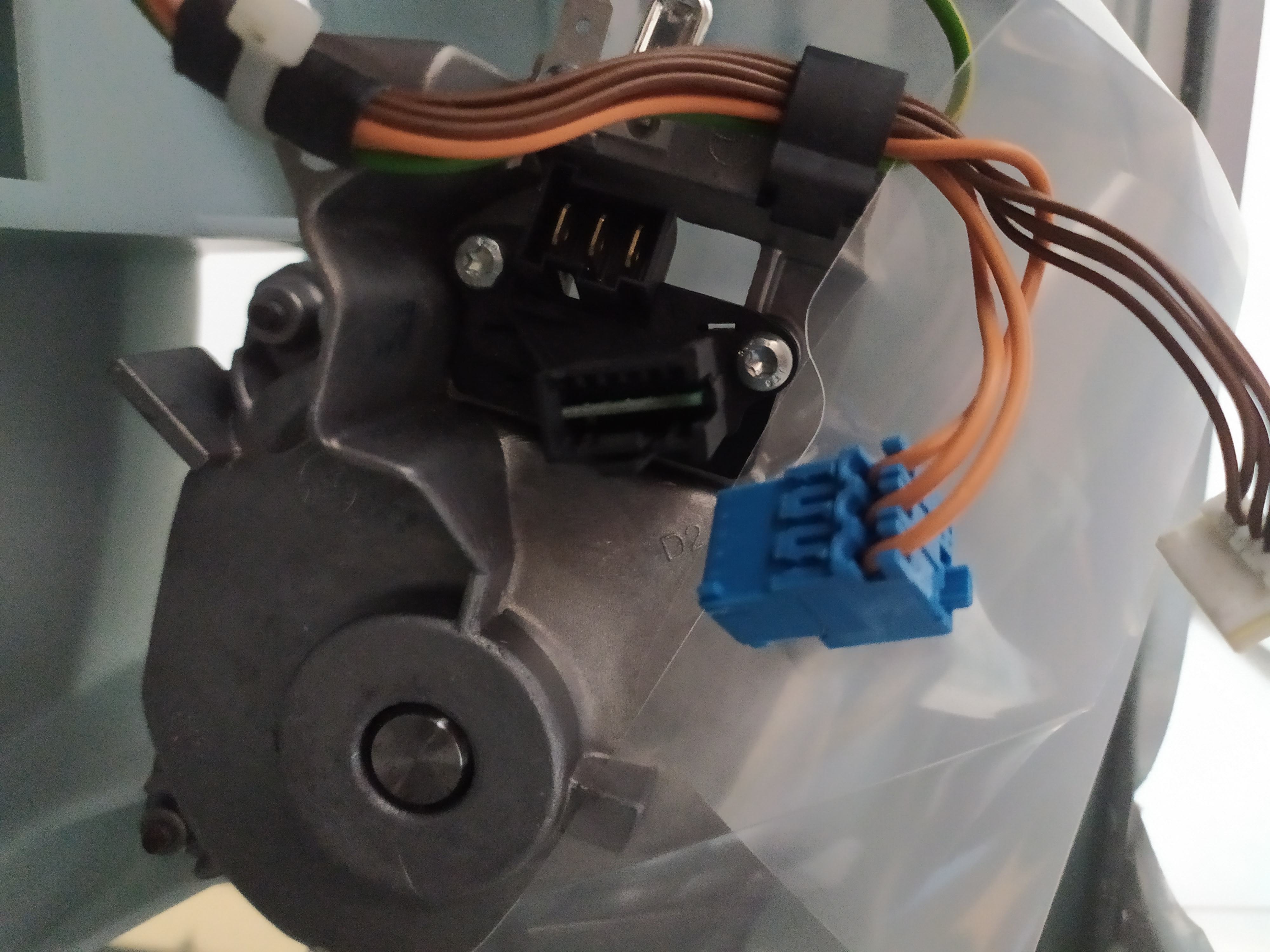

centrale elettrica Inserito: 26 novembre 2022 Segnala Share Inserito: 26 novembre 2022 Buongiorno a voi tutti. La lavatrice in oggetto non esegue la centrifuga sia durante il lavaggio che alla fine del programma. Ho notato che alcune volte senza carico la esegue e il motore è rumoroso sembrano che i cuscinetti siano rovinati. Inoltre il motore è inverter, quindi senza spazzole. Quale possa essere la causa? Perché non esce nessun codice d'errore. Vi allego delle foto , per capire la scheda montata sul motore cosa fa, forse è quella del bilanciamento del carico? Link al commento Condividi su altri siti More sharing options...
del_user_227154 Inserita: 26 novembre 2022 Segnala Share Inserita: 26 novembre 2022 Per vedere l'errore che probabilmente riguarda l'inverter bisogna entrare in diagnosi i connettori marroni del sensore 3g devono essere attaccati come ovviamente i 3 del motore. Link al commento Condividi su altri siti More sharing options...
