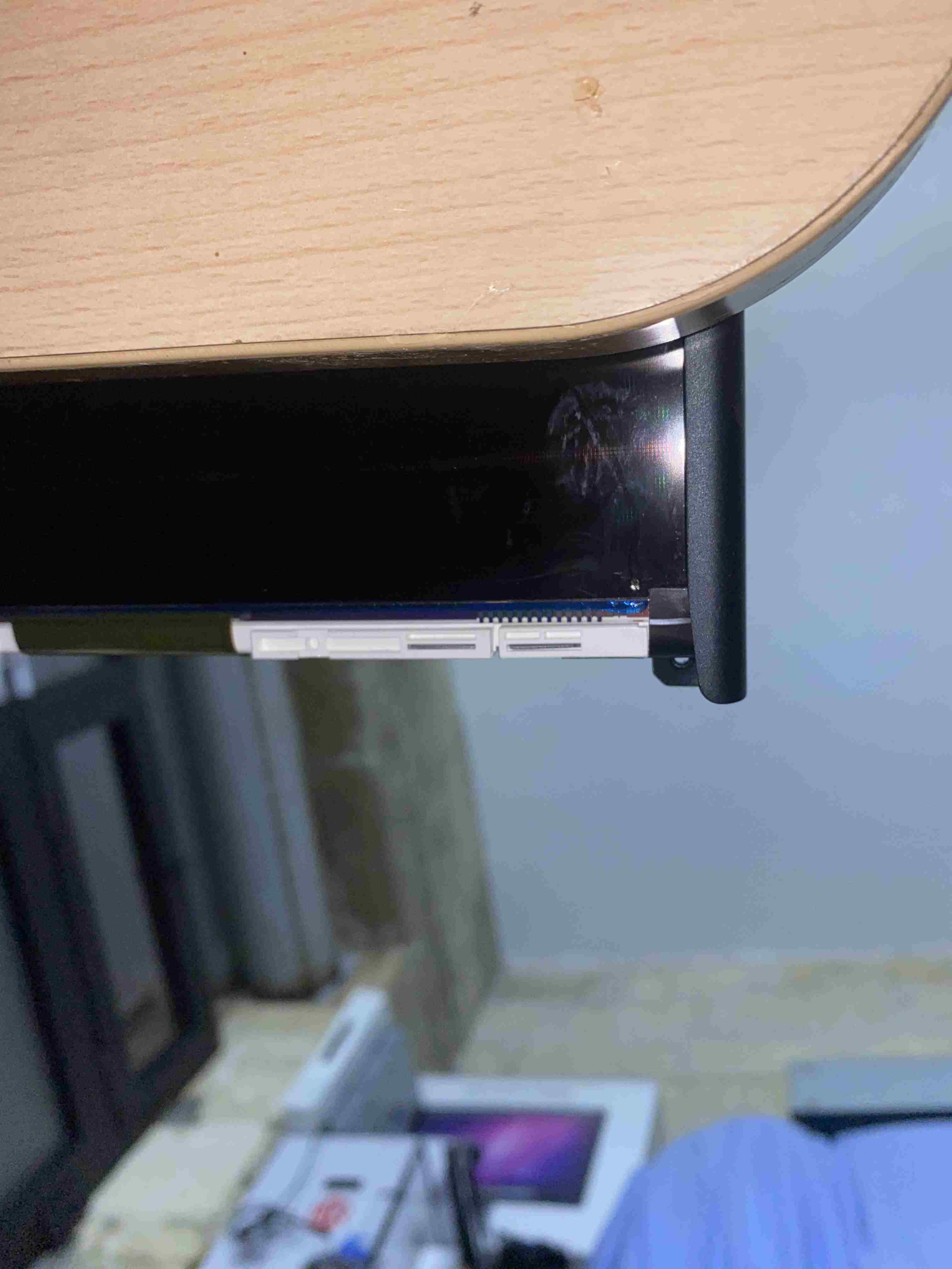

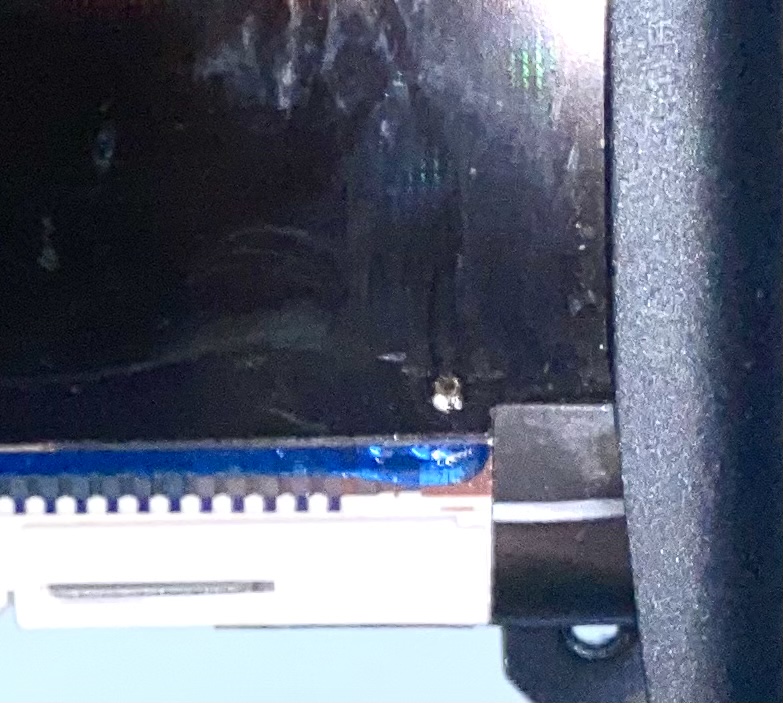

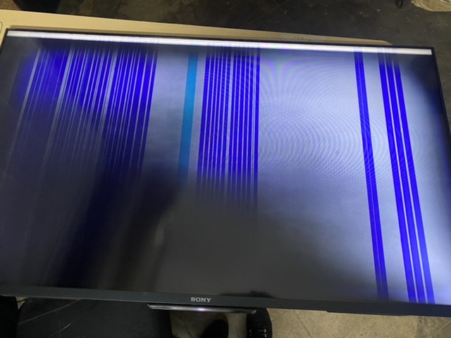

modesto93 Inserito: 26 novembre 2022 Segnala Inserito: 26 novembre 2022 Ciao a tutti, pubblico una foto di come si presenta il pannello di questa TV Sony che pare senza alcun motivo apparente abbia manifestato questo difetto. Il modello è KDL-50W828B. Grazie a chi saprà aiutarmi.
Riccardo Ottaviucci Inserita: 26 novembre 2022 Segnala Inserita: 26 novembre 2022 brutto sintomo. Spera sia solo la t-con guasta L'audio è normale?
modesto93 Inserita: 19 dicembre 2022 Autore Segnala Inserita: 19 dicembre 2022 (modificato) Ho ordinato una nuova tcon ma niente, stesso difetto. Ho provato a staccare uno dei due flat che va al pannello e mi accorgo che se collego quello di subita si vede a metà e bene, se collego quello di destra o entrambi fa lo stesso difetto. Smonto la protezione inferiore del pannello e noto un leggero forellino e appoggiandoci il dito ci si brucia. Quindi quel foro può essere dato da un surriscaldamento che ha fatto sciogliere la parte sovrastante oppure un granello di polvere che dopo una pressione si è conficcato nel pannello “bucandolo”. In ogni caso non credo si possa fare nulla, anche se una volta vidi un video di un tizio che ha risolto togliendo dei flat nella parte verticale del display ma non tutti ce l’hanno e non credo valga la pena aprire tutto. Modificato: 19 dicembre 2022 da modesto93
Riccardo Ottaviucci Inserita: 19 dicembre 2022 Segnala Inserita: 19 dicembre 2022 vendi le schede su ebay
