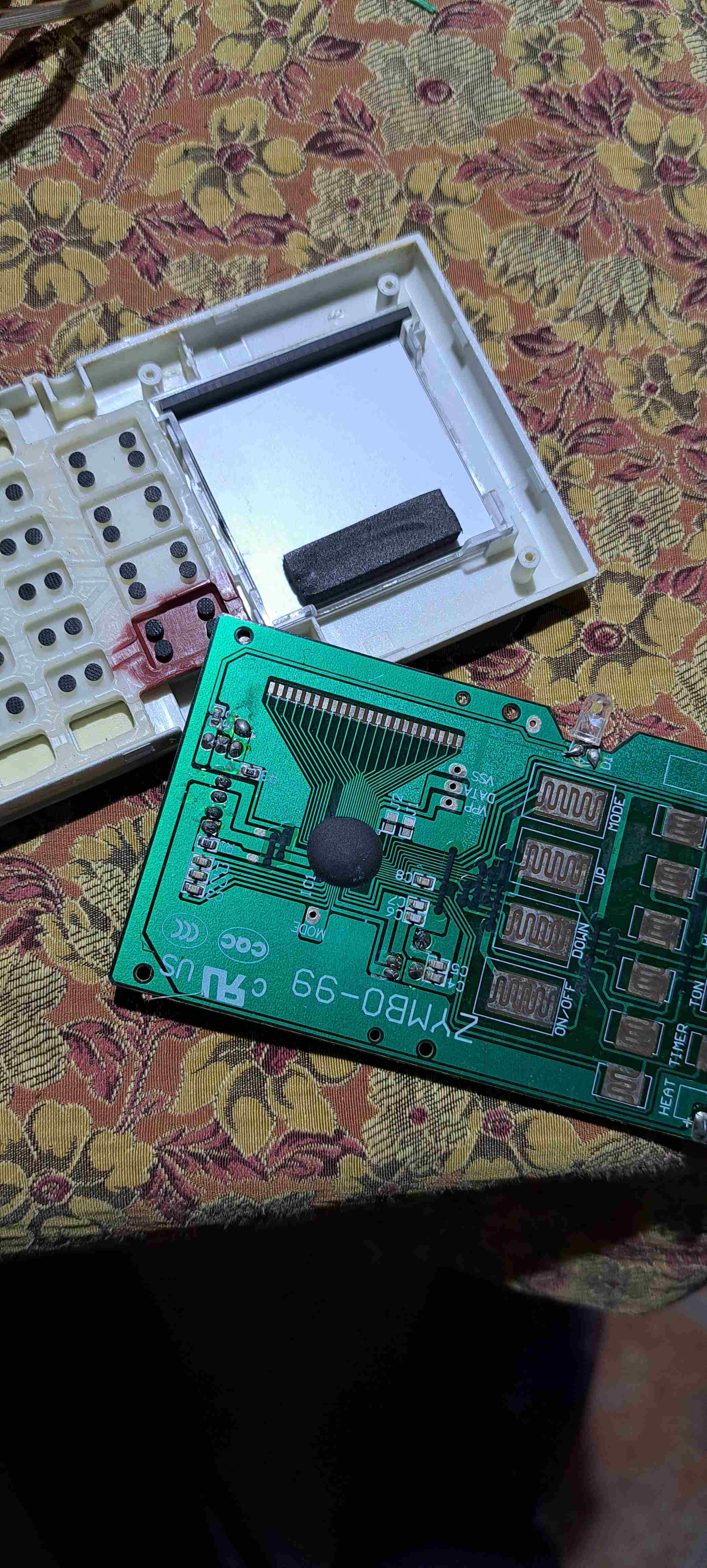

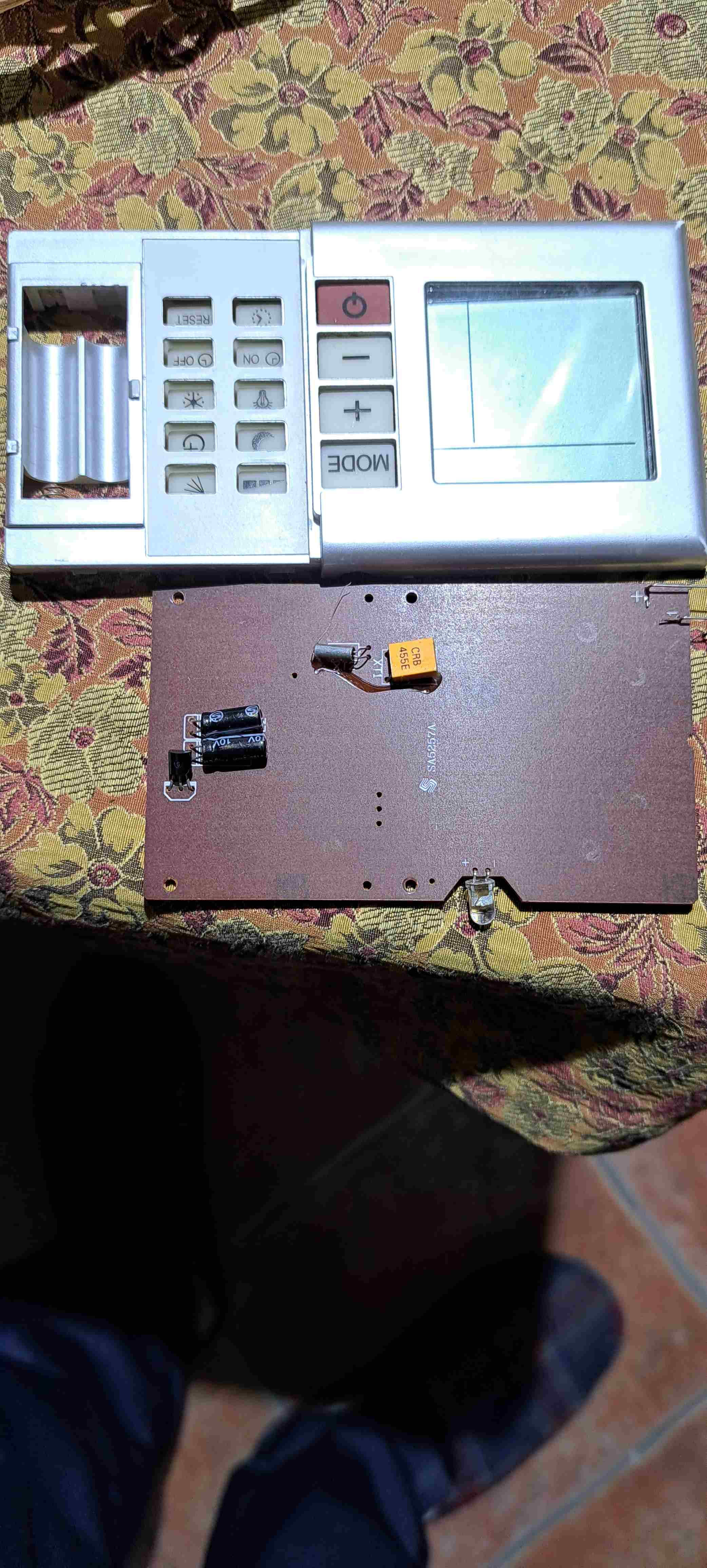

Problema schermo lcd del telecomando
Salve a tutti, sapete se è  possibile ripristinare  lo schermo lcd  non so se è il termine esatto) di un telecomando di un condizionatore che si vede solo se viene premuto?
Cerco di allegare qualche foto, grazie, saluti20221126_153711.thumb.jpg.d93314e7401e89e3ebdb5feb0ec6ee01.jpg20221126_153748.thumb.jpg.a1effe94bdce187473ecce6fd1da0112.jpg
Riccardo Ottaviucci
pulisci il contatto a pettine e il  gommino conduttivo. Assicurati che la pressione su di esso sia uniforme
Tutti i contatti, display e pulsanti, sono in uno stato pietoso.
Prendi una gomma per cancellare e passacela.
grazie per l'interessamento, vi chiedo ancora  ,  è solo questo il motivo per il quale non si vede niente?
1 ora fa, walter longo ha scritto:
è solo questo il motivo per il quale non si vede niente?
potrò anche sbagliarmi, ma se il difetto è:
20 ore fa, walter longo ha scritto:
si vede solo se viene premuto?
Significa che il visualizzatore 99.9% è defunto.
 volevo sapere se la pulizia deve essere effettuata solo con la gomma, ( forse prima mi sono espresso male) , o ppure si può usare lo spray pulisci contatti.
Comunque ho passato la gomma sia sul gommino che sui contatti ed effettivamente lo schermo è tornato visibile.
Vi ringrazio, come sempre augurandovi lunga vita, Saluti.
