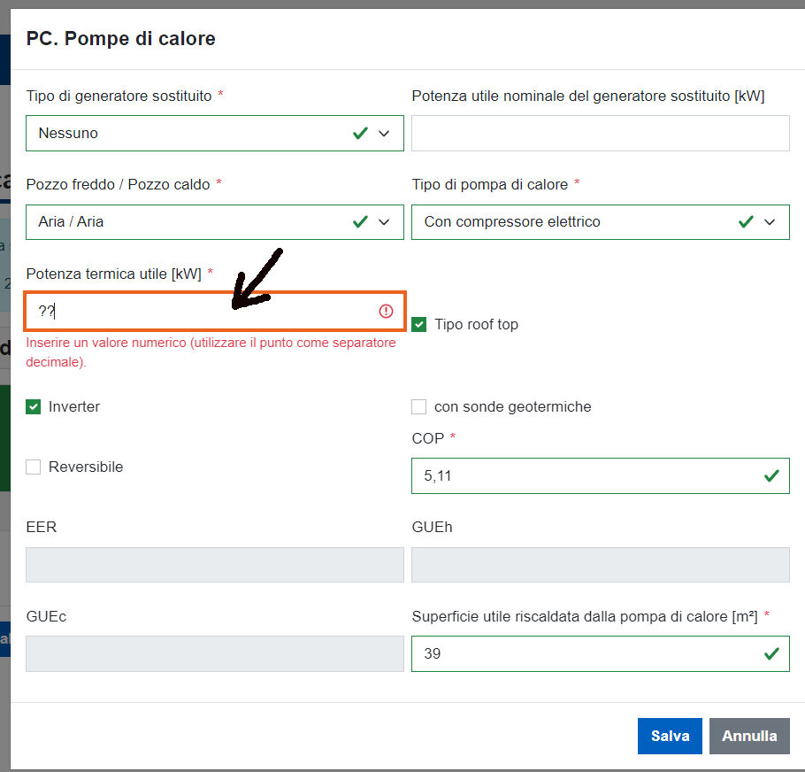

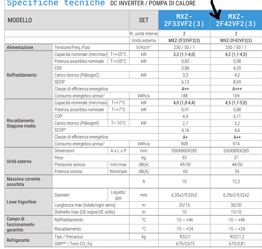

pratica Enea cosa da pazzi... o da scienziati (pazzi) ?! ​😳​
Allora:
-va bene mettere nessuno sul generatore sostituito
-ok vuoto suoi kw
-ok aria aria
-ok compressore elettrico
-tipo roof top no perché non è monoblocco
-inverter invece ok
-sonde geotermiche no
-reversibile si
-cop ok
-eer va compilato
-metri quadri delle stanze climatizzate ok
-potenza la trovi nella scheda tecnica dell’unità esterna (dove trovi anche il cop  e l’eer)
Non hai messo il modello, quindi non posso cercare la scheda tecnica
  Il 29/11/2022 alle 19:53 , Chiarella88 ha scritto:
Allora:
-eer va compilato
Non hai messo il modello, quindi non posso cercare la scheda tecnica
Expand
ciao chiarella buona sera
come scritto prima alcuni campi tipo EER GUEh e GUEc sono grigi e non compilabili da me (vedi immagine)
unità est. Mitsubishi MXZ-2F42VF2
(non riesco ad inserire immagini)
Modificato: da sugar57
  Il 29/11/2022 alle 19:53 , Chiarella88 ha scritto:
-tipo roof top no perché non è monoblocco
-inverter invece ok
-sonde geotermiche no
-reversibile si
-cop ok
-eer va compilato
Expand
Devi modificare le voci così e si accende eer.
EER 4,29
COP 5,11
potenza 4,5 kw
hai ragione scusa non sapendo il significato di reversibile non lo avevo spuntato e non mi si apriva la finestra
  Il 29/11/2022 alle 19:48 , Alessio Menditto ha scritto:
Sugar siccome.. andremo per le lunghe, per cortesia puoi non quotare tutto ogni volta?
Expand
ok sorry
mi spiace che vada per le lunghe ma ho specificato che non ero in grado e di essere una capra in materia NON credevo fosse cosi complicato
magari per voi che siete più "dentro" i vari campi e più semplice, per me no zero 0
Ok ora salvi, passi a ”conferma e invia”
cliccando la voce al centro si apre una finestra per controllare i dati inseriti.
se tutto ok premi invia e la pratica è inviata.
devi aprire nuovamente la pratica confermata e scaricarti il pdf o stamparla, premere sull’invio della ricevuta e la ricevi via email.
la pratica stampata, la mail, la fattura, il bonifico li porti il prossimo anno dal commercialista per la detrazione.
fine ✔️
Modificato: da Chiarella88
Alessio Menditto
No non mi sono spiegato, per me possiamo andare avanti 20 pagine finché non abbiamo risolto, qui noi risolviamo i problemi quasi sempre, ma ci dobbiamo arrivare non sfiancati da leggere quote inutili, tutto qui.
  Il 29/11/2022 alle 20:55 , Alessio Menditto ha scritto:
No non mi sono spiegato,
Expand
ok thank's
  Il 29/11/2022 alle 20:54 , Chiarella88 ha scritto:
Ok ora salvi, passi a ”conferma e invia”
cliccando la voce al centro si apre una finestra per controllare i dati inseriti...
Expand
grazie chiara se sei di Milano ti offro da bere! ma questa pratica enea è cambiata negli anni?
perchè avevo letto che mi sarebbe apparso un prospetto di quello che avrei avuto come rimborso (letto su un sito, poi magari è una sciocchezza!)
Allora, lo scrivo così anche il futuro lettore che userà questa guida è informato:per il bonus casa è solo al 50% la detrazione, quindi presentando la fattura il commercialista conteggerà il 50% in automatico. Per questo motivo non esce scritto nessun importo in pratica.
diverso il discorso ecobonus che può essere al 50% o al 65%.
Oltre a esserci più pagine da compilare nell’Enea, si inserisce anche l’importo del lavoro e in base alle caratteristiche che vengono inserite nelle varie pagine calcola se rientri nel 65 o nel 50 e quindi riporta l’importo che spetta.
comunque nessun problema, scriviamo volontariamente sul forum apposta per aiutarle chi ha bisogno! 😉😉
  Il 29/11/2022 alle 21:22 , Chiarella88 ha scritto:
Allora, lo scrivo così anche il futuro lettore che userà questa guida è informato:per il bonus casa è solo al 50% la detrazione....
Expand
grazie mille, come pensavo..
in questi giorni in rete cercando informazioni sul recupero, ne ho lette di ogni.. vari siti fanno copia e incolla e spesso aggiungono o riportano informazioni non veritiere
  Il 30/11/2022 alle 07:52 , sugar57 ha scritto:
. vari siti fanno copia e incolla e spesso aggiungono o riportano informazioni non veritiere
Expand
Quanto è vero…
Le cifre si inseriscono nell'ecobonus, non nel bonuscasa.
Io sono un po' di parte, ma francamente avrei lasciato fare a chi lo fa' di mestiere, io per esempio non mi ci metto a fare il 730, ma il mio è un parere di parte. Ovviamente c'è chi ci tiene a farsi tutto da solo e come detto queste pratiche le si possono benissimo fare da soli, ma se non si sa' cosa vuol dire COP, EER, reversibile, roof-top ecc... capiamo che è inserire dati senza cognizione di causa.
  Il 30/11/2022 alle 12:21 , Simone Baldini ha scritto:
Io sono un po' di parte, ma francamente avrei lasciato fare a chi lo fa' di mestiere,  ma se non si sa' cosa vuol dire COP, EER, reversibile, roof-top ecc...  inserire dati senza cognizione di causa...
Expand
simone potrei anche essere d'accordo con te in caso di caldaie fiamme, gas, scarichi, fumi, biossido di carbonio ecc
ma per un condizionatore o magari perchè hai messo dei tendoni sui balconi.. c'è bisogno di mettere in piedi tutto stò ambaradan..? sembra fatto apposta per tirare sceme le persone o per far spendere loro magari un centone in €
io non so cosa sia COP, EER ecc. ma visto che esistono le etichette che contengono quei dati, se me lo scrivi magari in meno burocratese ti metto i dati che servono e me lo faccio io, posso assicurarti che è meno difficile il 730 che la pratica ENEA
Nel non tanto lontano 2017 ho messodei cancelletti alle finestre pagato con bonifico parlante perchè rientravano in detrazione, l'agenzia delle entrate mi ha riconosciuto i bonifici, ho dovuto poi mettere i dati catastali in fase di dichiarazione stop, partito il rimborso
Modificato: da sugar57
  Il 30/11/2022 alle 12:21 , Simone Baldini ha scritto:
avrei lasciato fare a chi lo fa' di mestiere,
Expand
È il mio mestiere 😅
Simone Baldini
  Il 30/11/2022 alle 13:33 , sugar57 ha scritto:
Nel non tanto lontano 2017 ho messodei cancelletti alle finestre pagato con bonifico parlante perchè rientravano in detrazione, l'agenzia delle entrate mi ha riconosciuto i bonifici, ho dovuto poi mettere i dati catastali in fase di dichiarazione stop, partito il rimborso
Expand
Il problema è che si cerca di evitare le frodi, e per farlo è inevitabile complicare le cose. Poi il modo di frodare c'è sempre. Per esempio io mi sono rifiutato in passato di fare detrazioni fiscali palesemente incongruenti con i lavori, del tipo se il limite per interventi di caldaia a condensazione è 30.000,00 euro, ho visto fatture da 29.999,00 per sostituzione di caldaie murali (chissa' che altro c'era dentro). Questa sostanzialmente è un'autodichiarazione e anche nel tuo caso dei cancelletti nessuno te la "boccerà" mai, sempre che non venga fuori un controllo (mai visto in vita mia un controllo nel merito dei lavori ma solo nella forma).
Perchè vogliono sapere questi dati? Semplicemente perchè l'italia deve rendere conto all'europa di quanto stà migliorando il proprio parco caldaie/pdc ecc.. ENEA è demandata a fare queste statistiche e per farle deve sapere di cosa si trattano gli interventi che si portano in detrazione.
Poi c'è anche una questione di lavoro, tu dici me la faccio io e risparmio le 70 euro (questa è la cifra che un tecnico chiede per questa pratica ENEA semplificata), vero ma cosi' non fai girare l'economia, cioè lo scopo di questi incentivi è creare lavoro. Poi francamente 70 euro che messe in detrazione sono la metà, per evitarsi lo sbattimento ed eventuali errori io non ci penserei due volte a meno che lo abbia già fatto altre volte, farlo la prima volta è veramente frustrante.
La dichiarazione dei redditi ti sembra piu' semplice perchè magari la fai tutti gli anni, ma anche queste pratice ENEA sono semplicissime, come dici tu è solo questione di riportare dati esistenti, ma i dati si devono saper trovare nelle varie schede tecniche.
Alessio Menditto
  Il 01/12/2022 alle 10:16 , Simone Baldini ha scritto:
vero ma cosi' non fai girare l'economia, cioè lo scopo di questi incentivi è creare lavoro.
Expand
Ecco, questo è il punto, parole da scrivere nella pietra: io ricordo negli anni 80/90, avevo un amico proprietario di un negozio di materiale idraulico, che ogni volta andavo a prendere materiale per fai da te mi faceva lo sconto riservato agli installatori.
Ricordo un giorno, mentre compravo roba per fare il riscaldamento, acqua e gas di un appartamento, che un idraulico di professione dietro di me a cassa mentre pagavo, vedendo che mi faceva lo stesso sconto che facevano a lui, cominció a litigare col proprietario dicendo non era giusto che un privato sapesse e pagasse il materiale come un partita iva, e ricordo in quel momento di aver pensato che era l’inizio della fine dell’Italia.
Sono passati anni e ci avevo proprio indovinato, tra poco si arriverà al baratto, la pietra tombale dell economia, speriamo ci vogliano altrettanti anni.
  Il 01/12/2022 alle 10:16 , Simone Baldini ha scritto:
Il problema è che si cerca di evitare le frodi, e per farlo è inevitabile complicare le cose. vero ma cosi' non fai girare l'economia, cioè lo scopo di questi incentivi è creare lavoro.
Expand
 Simone credo che l'economia io l'abbia già fatta girare con quasi 2800€ di impianto
p.s. domanda ma da quello che scrivi l'eventuale pratica enea fatta da terzi è scaricabile?
Simone Baldini
  Il 01/12/2022 alle 12:48 , sugar57 ha scritto:
 Simone credo che l'economia io l'abbia già fatta girare con quasi 2800€ di impianto
p.s. domanda ma da quello che scrivi l'eventuale pratica enea fatta da terzi è scaricabile?
Expand
Si la fai girare ma l'obiettivo di questi incentivi è quello di far lavorare piu' persone possibili, l'idrulico, il termotecnico, il commercialista ecc... Si le pratiche sono scaricabili ovviamente, se inerenti il lavoro. Nella pratica ENEA per l'ecobonus il costo pratiche le devi esplicitare.
Modificato: da Simone Baldini
  • 10 months later...
buongiorno a tutti, sto aiutando mia figlia nella compilazione della dichiaraione enea e ho un dubbio..
essendo lei in una villetta ha installato  2 motori separati  ognuno con il proprio split.. come ci si comporta in questi casi con la dichiarazione? 🤨
la si compila mettendo i dati come se fosse uno oppure diversamente..? grazie a chi vorrà rispondermi
No fai una pratica enea e se non erro puoi inserire più macchine, quindi una “riga” della pompa di calore per ogni unità esterna..
  Il 10/10/2023 alle 11:03 , Chiarella88 ha scritto:
No fai una pratica enea e se non erro puoi inserire più macchine,
Expand
ciao chiarella buonasera
si fatto grazie, mentre compilavo la pratica ho dato un'occhiata al sito e la mia domanda su altro post era sparita, cancellata
comunque sono riuscito dopo aver compilato la prima ho cliccato su aggiungi e mi si è aperto di nuovo il campo
poi ho inviato il tutto
grazie di nuovo
Modificato: da sugar57
