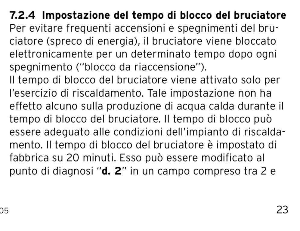

Luigi811 Inserita: 13 gennaio 2023 Autore Segnala Inserita: 13 gennaio 2023 Bisognerebbe dirlo al tecnico della Vaillant, che è pure stipendiato, cioè viene pagato per venire a casa mia e impostare male i parametri della mia caldaia per farmi gelare casa. In futuro chiamerò un bravo idraulico privatamente
Alessio Menditto Inserita: 13 gennaio 2023 Segnala Inserita: 13 gennaio 2023 Essere tecnico di caldaia non vuol dire sapere come funziona un impianto a pavimento, il tuo specialmente che è uno dei primi, ed è un problema frequente basta leggere in forum quanti hanno impianti ingestibili. Ci vuole solo pazienza e andare per tentativi sapendo però i principi che lo regolano.
max.riservo Inserita: 13 gennaio 2023 Segnala Inserita: 13 gennaio 2023 38 minuti fa, Luigi811 ha scritto: Bisognerebbe dirlo al tecnico della Vaillant, che è pure stipendiato, cioè viene pagato per venire a casa mia e impostare male i parametri della mia caldaia per farmi gelare casa. Io penso (ma non sono tecnico di caldaie) che il tecnico abbia agito impostando correttamente il parametro per quello che è il tipo di riscaldamento ( a pavimento) ... purtroppo credo che il tecnico NON abbia valutato che il tuo impianto a pavimento NON è un impianto moderno (ovvero coevo della caldaia) ma obsoleto (nel senso che non rispetta la modalità progettuale e costruttiva adeguata alle modalità di gestione impostate nelle caldaie odierne). Molto probabilmente quindi c'è poco da fare, la modalità riscaldamento a pavimento (d17=1) difficilmente funzionerà a casa tua. Quindi non ti resta che fare quello che hai già fatto, ripassare in modalità mandata (d17=0) e trovare i parametri che ti possano garantire il miglior comfort possibile ... armati di pazienza, come già ti hanno detto altri, perché l'inerzia termica del tuo impianto richiede tempi di messa a punto moderatamente lunghi. Saluti
Luigi811 Inserita: 13 gennaio 2023 Autore Segnala Inserita: 13 gennaio 2023 (modificato) Si però quando ha chiamato a telefono l’esperto di riscaldamento a pavimento(che li progetta) per sapere se impostare riscaldamento su mandata o ritorno non gli ha detto che era degli anni 70. Io glielo avevo ripetuto fino allo sfinimento e lo sapeva benissimo! Detto questo penso che per ora 45 gradi vadano bene, visto che anche tu hai una caldaia Vaillant e si possono impostare mandata minima e massima(ho messo 43-45) li lascio così? Tempo massimo blocco bruciatore (dopo spegnimento ) hai diminuito anche tu il tempo? Io ho messo 5 minuti perché 15 mi sembrano eccessivi, cioè la caldaia dopo l’eventuale spegnimento del bruciatore impiega 15 minuti per ripartire e riattivarlo. È una funzione di risparmio perché ti permette di non fare continui cicli di on off, ma con un riscaldamento a pavimento noi dobbiamo far ripartire subito il bruciatore dopo un eventuale off giusto? Ovviamnente la pompa rimane in funzione anche dopo lo spegnimento del bruciatore per un tempo che nella mia caldaia è impostato a 5 minuti e che non ho modificato. Si tratta dei parametri D001-D002 Modificato: 13 gennaio 2023 da Luigi811
max.riservo Inserita: 13 gennaio 2023 Segnala Inserita: 13 gennaio 2023 16 minuti fa, Luigi811 ha scritto: Detto questo penso che per ora 45 gradi vadano bene, visto che anche tu hai una caldaia Vaillant e si possono impostare mandata minima e massima(ho messo 43-45) li lascio così? Ho una caldaia vaillant meno recente della tua ma ho un impianto con termosifoni quindi penso che non siano facilmente comparabili. Io agisco solo sulla temperatura di mandata che imposto tra i 50 e i 60°C con le condizioni invernali che abbiamo adesso (nel 2012 con -22°C la minima sono arrivato a + 75°C - io non ho la brezza di mare come te, se va bene non ho la nebbia prodotta dal Po). Gli altri parametri non ho mai sentito la necessità di cambiarli ...
Alessio Menditto Inserita: 13 gennaio 2023 Segnala Inserita: 13 gennaio 2023 38 minuti fa, Luigi811 ha scritto: ma con un riscaldamento a pavimento noi dobbiamo far ripartire subito il bruciatore dopo un eventuale off giusto? Si e no, un sistema normale proprio non ci penserebbe nemmeno per sogno di spegnersi, nel tuo caso che per i motivi detti e ridetti si spegne perché torna rapidamente acqua calda in caldaia, il tempo di attesa tra un accensione e l’altra deve essere più breve possibile, più la caldaia non scalda più il pavimento si raffredda subito appena il bruciatore si spegne.
Luigi811 Inserita: 13 gennaio 2023 Autore Segnala Inserita: 13 gennaio 2023 Ok allora questo parametro lo sposto al minimo impostabile che sono 2 minuti? Ora è impostato a 5 minuti, ma di fabbrica era a 15
Alessio Menditto Inserita: 13 gennaio 2023 Segnala Inserita: 13 gennaio 2023 Ma è ovvio!! Se il sistema deve scaldare il pavimento NON PUÒ SPEGNERSI fino alla temperatura desiderata, ma che c’entra il consumo???? Tieni spenta la caldaia e risparmi come faccio io .
