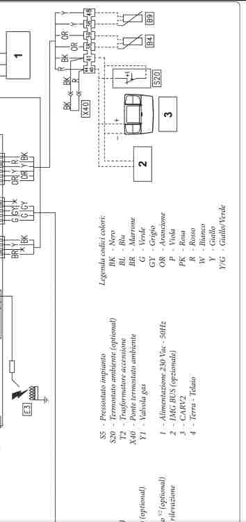

Netatmo + Immergas Victrix Tera 28 (Car v2)
Salve,
prima di postare ho letto diversi post e gruppi ma volevo un paio di conferme sulla configurazione "più corretta".
Ho allegato la scherma elettrico della caldaia in oggetto e solo dopo aver comprato il Netatmo (mea culpa) mi accorgo che posso allacciare solo il Car v2 o il Netatmo.
Avendo la caldaia a un piano inferiore e accessibile dall'esterno, mi farebbe comodo avere attivo il Car v2 per poter controllare e al limite configurare la caldaia da casa.
Detto questo le domande sono:
- confermate quanto detto che posso attaccare alla caldaia solo uno dei due avendo solo due morsetti?
- ho letto che potrei utilizzare il comando telefonico del Car v2, disabilitando in qualche modo la programmazione e sonda interna in modo che comandi Netatmo. Non avendo altri spazi idonei all'installazione del Netatmo (altezza 1.5m da terra, lontana da finestre/porte e zona centrale della casa) volevo trovare la soluzione più pulita senza fare tracce sul muro.
Cosa mi consigliate? Posso attaccare il comando telefonico al relè Netatmo (avrebbe 2 fili per la caldaia e due per la corrente) con dei morsetti in modo che possa poi attaccare il termostato Netatmo al muro senza fili?
Se ho detto inesattezze correggetemi pure e altre soluzioni sono bene accette.
Grazie in anticipo
