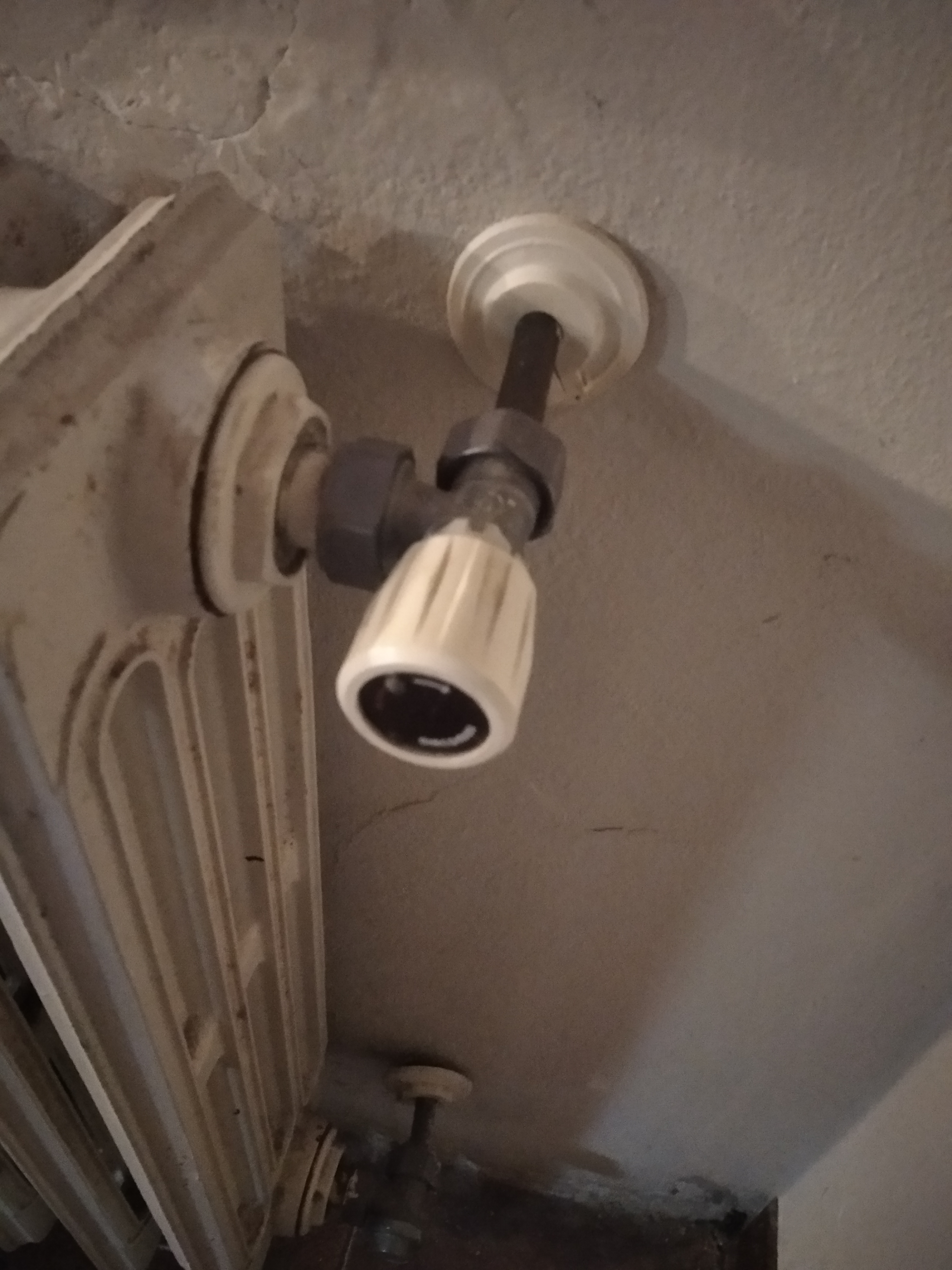

frankq Inserito: 28 novembre 2022 Segnala Share Inserito: 28 novembre 2022 Buongiorno, ho bisogno di aiuto per il mio impianto di riscaldamento. Vecchio impianto con caldaia a propano del '98 e 6 termosifoni in ghisa Termostato ubicato nel centro dlla casa con temperatura diversa da quella del pianoterra e delle camere. Pensavo di istallare delle valvole termostatiche in maniera di riscaldare bene camere e bagni. Inoltre le valvole oltre ad aprire più o meno il flusso dovrebbero, se la caldaia è spenta, farla partire. Esiste in commercio materiale per fare questo? Sono un radioamatore, l'impianto elettrico l'ho fatto ioi, ho conoscenze di idraulica ma non mi sono mai occupato di riscaldamento Pertanto, non preoccupatevi di fare descrizioni a livello di idiota. Non mi offendo Franco Link al commento Condividi su altri siti More sharing options...
reka Inserita: 28 novembre 2022 Segnala Share Inserita: 28 novembre 2022 puoi spendere un pochino e mettere un kit tipo Tado con termostato (wifi o cablato) e relative testine smart. in questo modo puoi fare tutto quello che vuoi e oltre. se vuoi spoendere meno puoi fare anche un po' e un po', metti le tetine smart solo dove servono e dai l'accensione con il termostato attuale se è anche crono. Link al commento Condividi su altri siti More sharing options...
frankq Inserita: 28 novembre 2022 Autore Segnala Share Inserita: 28 novembre 2022 E' una botta da 700€. Le valvole posso montarle io oppure ho bisogno di un idraulico? Link al commento Condividi su altri siti More sharing options...
reka Inserita: 28 novembre 2022 Segnala Share Inserita: 28 novembre 2022 non serve metterle in tutti i termo.. anzi è meglio lasciarne uno senza. per il montaggio dipende tutto da che rubinetto hai sui termo, di solito non serve l'idraulico Link al commento Condividi su altri siti More sharing options...
esco Inserita: 28 novembre 2022 Segnala Share Inserita: 28 novembre 2022 4 ore fa, reka ha scritto: non serve metterle in tutti i termo.. anzi è meglio lasciarne uno senza. immagino ci sia una ragione, perché è meglio lasciarne uno senza? Link al commento Condividi su altri siti More sharing options...
Chiarella88 Inserita: 28 novembre 2022 Segnala Share Inserita: 28 novembre 2022 Perché in questo modo è sempre garantito un minimo di circolazione, se non c’è proprio circolazione o molto bassa la caldaia si blocca Link al commento Condividi su altri siti More sharing options...
drn5 Inserita: 28 novembre 2022 Segnala Share Inserita: 28 novembre 2022 E naturalmente serve "internet" ad ogni radiatore con la testina wifi montata. Se le valvole sono quelle vecchio tipo devi cambiare anche quelle.. quelle dove la manopola spinge uno spillo sono adatte alle testine termostatiche. Link al commento Condividi su altri siti More sharing options...
reka Inserita: 29 novembre 2022 Segnala Share Inserita: 29 novembre 2022 se la caldaia ha un bypass automatico allora si possono montare anche su tutti.. internet serve solo per comunicare con la app sul telefono, il sistema in sè funziona anche senza. c'è anche una serie caleffi che non usa interne ma una propria ricevente radio e via gsm con l'app Link al commento Condividi su altri siti More sharing options...
frankq Inserita: 1 dicembre 2022 Autore Segnala Share Inserita: 1 dicembre 2022 Il 28/11/2022 alle 15:08 , reka ha scritto: per il montaggio dipende tutto da che rubinetto hai sui termo, di solito non serve l'idraulico Ciao, per il rubinetto è un Giacomini, allego la foto Link al commento Condividi su altri siti More sharing options...
reka Inserita: 1 dicembre 2022 Segnala Share Inserita: 1 dicembre 2022 dovresti smontare la manopola per essere sicuro di poter montare la termostatica senza aiuto di un idraulico sotto dovresti vedere uno spillo simile a quello in foto e non la classica vite che viene ruotata. Link al commento Condividi su altri siti More sharing options...
