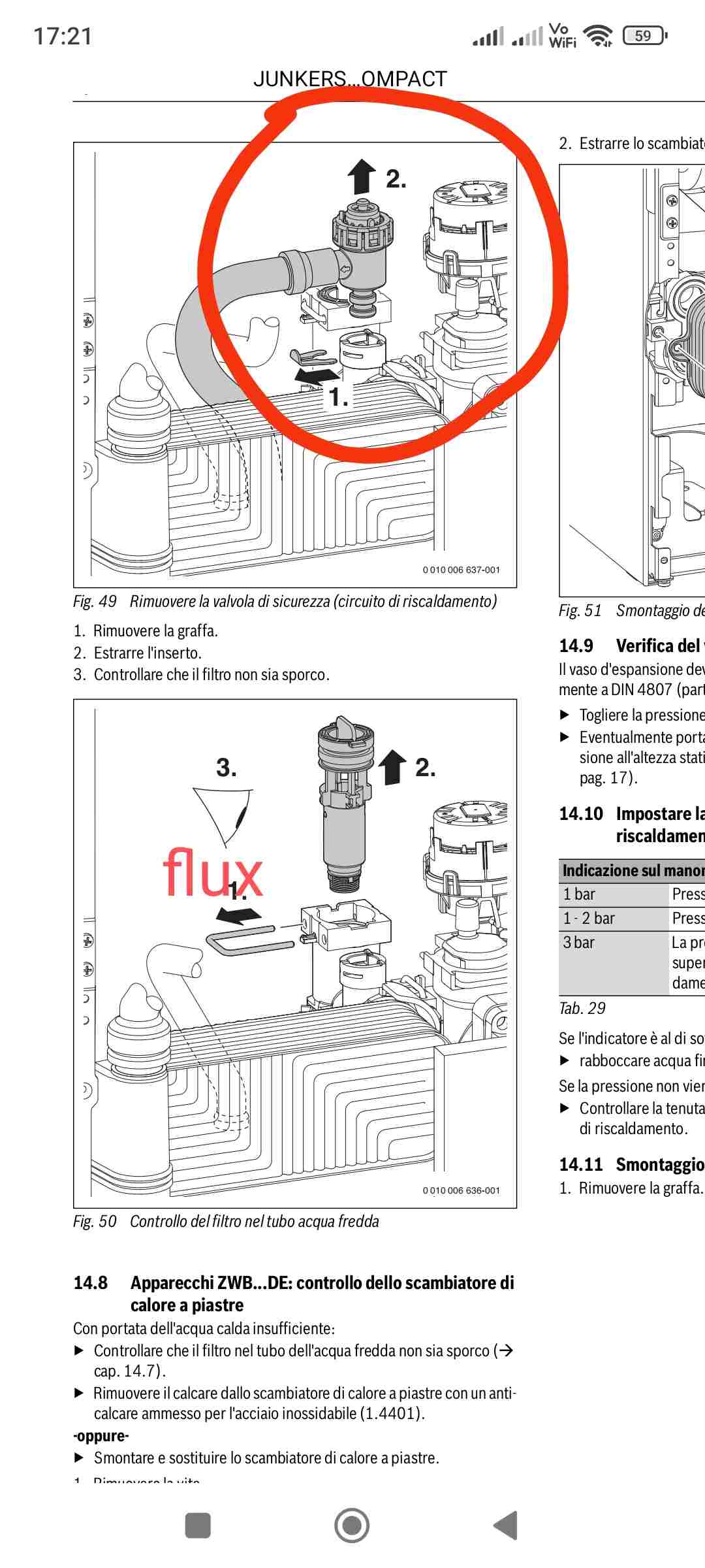

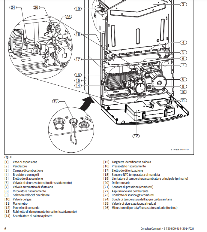

Fabriziohd74 Inserito: 29 novembre 2022 Segnala Inserito: 29 novembre 2022 Buongiorno, come da titolo, mi ritrovo questa caldaia junkers Bosch ceraclass compact wbn . La caldaia è stata installata nel 2015 e da allora ha sempre funzionato , mai fatta manutenzione, mai avuti problemi, adesso mi sono accorto che l' acqua calda esce tiepida, anche aumentando la temperatura dal display da 50⁰ a 60⁰ che è il massimo a cui si può impostare, potrebbe essere lo scambiatore che si deve cambiare?
Chiarella88 Inserita: 29 novembre 2022 Segnala Inserita: 29 novembre 2022 Bè quasi 8 anni senza manutenzione… a prescindere dalla legge.. povera caldaia..
Fabriziohd74 Inserita: 29 novembre 2022 Autore Segnala Inserita: 29 novembre 2022 3 ore fa, Chiarella88 ha scritto: Bè quasi 8 anni senza manutenzione… a prescindere dalla legge.. povera caldaia.. Quindi il problema sarebbe lo scambiatore o i soldi che bisogna dare allo stato?
Alessio Menditto Inserita: 29 novembre 2022 Segnala Inserita: 29 novembre 2022 Fabrizio a parte che questo è un forum serio e tecnico, dove noi possiamo e dobbiamo dire SOLO cose a norme di legge, il controllo della caldaia, oltre che dare soldi allo stato e a quei ladri dei manutentori che non vedono l’ora di cambiare pezzi a casaccio per fregare 90 euro al povero utente ( che però non si fa scrupoli a spendere 50 euro per una margherita, birra media, dolce caffè e ammazza caffè minimo 4 volte al mese), dicevo il controllo è a tutela della sicurezza tua e dei tuoi vicini e anche di risparmio energetico, quindi per favore stiamo sul tecnico e non divaghiamo in tema economico perché ci porterebbe troppo lontano con le polemiche.
Fabriziohd74 Inserita: 29 novembre 2022 Autore Segnala Inserita: 29 novembre 2022 52 minuti fa, Alessio Menditto ha scritto: Fabrizio a parte che questo è un forum serio e tecnico, dove noi possiamo e dobbiamo dire SOLO cose a norme di legge, il controllo della caldaia, oltre che dare soldi allo stato e a quei ladri dei manutentori che non vedono l’ora di cambiare pezzi a casaccio per fregare 90 euro al povero utente ( che però non si fa scrupoli a spendere 50 euro per una margherita, birra media, dolce caffè e ammazza caffè minimo 4 volte al mese), dicevo il controllo è a tutela della sicurezza tua e dei tuoi vicini e anche di risparmio energetico, quindi per favore stiamo sul tecnico e non divaghiamo in tema economico perché ci porterebbe troppo lontano con le polemiche. Infatti io ho chiesto tecnicamente, ho sistemato altre caldaie grazie all' aiuto di gente di questo forum 5 ore fa, Chiarella88 ha scritto: Bè quasi 8 anni senza manutenzione… a prescindere dalla legge.. povera caldaia.. Quindi il problema sarebbe lo scambiatore o i soldi che bisogna dare allo stato?
Alessio Menditto Inserita: 29 novembre 2022 Segnala Inserita: 29 novembre 2022 Appunto, cerchiamo di capire la causa, tutto qui.
vincenzo barberio Inserita: 29 novembre 2022 Segnala Inserita: 29 novembre 2022 9 ore fa, Fabriziohd74 ha scritto: potrebbe essere lo scambiatore che si deve cambiare? Salve Fabrizio, come hai supposto il cattivo funzionamento potrebbe dipendere dallo scambiatore incrostato, comunque prima di sostituirlo, varrebbe la pena provare con un lavaggio chimico.
Fabriziohd74 Inserita: 21 novembre 2023 Autore Segnala Inserita: 21 novembre 2023 Buongiorno, rispolvero questa discussione perchè ieri aprendo l'acqua calda mi sono accorto che la caldaia non parte in modalita' sanitaria, ho provato ad accendere i riscaldamenti ed e' partita tranquillamente, poi ho aperto l'acqua calda e per qualche secondo e' uscita calda ma poi non si e' attivata la modalita sanitaria cioe' sul display spunta il quadratino in corrispondenza del rubinetto ma non accende la fiamma, dato che la caldaia non viene utilizzata spesso in quanto non abitiamo in quella parte di casa, cosa posso controllare ?
pablitomac Inserita: 21 novembre 2023 Segnala Inserita: 21 novembre 2023 3 ore fa, Fabriziohd74 ha scritto: Buongiorno, rispolvero questa discussione perchè ieri aprendo l'acqua calda mi sono accorto che la caldaia non parte in modalita' sanitaria, ho provato ad accendere i riscaldamenti ed e' partita tranquillamente, poi ho aperto l'acqua calda e per qualche secondo e' uscita calda ma poi non si e' attivata la modalita sanitaria cioe' sul display spunta il quadratino in corrispondenza del rubinetto ma non accende la fiamma, dato che la caldaia non viene utilizzata spesso in quanto non abitiamo in quella parte di casa, cosa posso controllare ? Il 29/11/2022 alle 12:25 , Chiarella88 ha scritto: Bè quasi 8 anni senza manutenzione… a prescindere dalla legge.. povera caldaia.. Nel "povera caldaia" si dovrebbe capire che la caldaia avrà tutti i problemi dovuti alla mancata manutenzione. In primis sporco e calcare incrostato dentro che farà "lavorare" male lo scambiatore primario e sanitario, valvola a tre, flussostato e qualsiasi altro componente nel circuito acqua. Alcuni problemi miglioreranno / si risolveranno con un "semplice" lavaggio. Per quello che non migliora/risolve si dovrà sostituire / smontare - pulire il pezzo relativo.
Fabriziohd74 Inserita: 21 novembre 2023 Autore Segnala Inserita: 21 novembre 2023 Si ok chiamare il tecnico, ma per accomodare finché non viene il tecnico cosa potrei provare ? Sostituzione dello scambiatore? Sulla Vaillant parte dei lavori di manutenzione ordinaria li ho sempre fatti io , per la straordinaria come previsto dalla legge viene il tecnico 1 volta all'anno
pablitomac Inserita: 21 novembre 2023 Segnala Inserita: 21 novembre 2023 Hai modo di fare un lavaggio interno? Il cambio dello scambiatore sanitario già può migliorare qualcosa, ma provvederei a lavarla prima per non ritappare tutto.
Fabriziohd74 Inserita: 22 novembre 2023 Autore Segnala Inserita: 22 novembre 2023 buongiorno, leggevo nelle istruzioni che esiste un filtro acqua interno che va smontato, controllato e pulito, potrebbe essere questo intasato? il circolatore dovrebbe non essere bloccato perche' altrimenti non partirebbero i riscaldamenti giusto?
pablitomac Inserita: 22 novembre 2023 Segnala Inserita: 22 novembre 2023 Se ti riferisci al filtro ingresso acqua fredda sanitaria no. Da quello dipende portata/pressione acqua calda sanitaria e non la temp. Non è il circolatore. Ripeto: fai un lavaggio ed eventualmente sostituisci scambiatore. Appoggiati ad un tecnico se non puoi/sai come fare.
Fabriziohd74 Inserita: 22 novembre 2023 Autore Segnala Inserita: 22 novembre 2023 30 minuti fa, pablitomac ha scritto: Se ti riferisci al filtro ingresso acqua fredda sanitaria no. Da quello dipende portata/pressione acqua calda sanitaria e non la temp. Non è il circolatore. Ripeto: fai un lavaggio ed eventualmente sostituisci scambiatore. Appoggiati ad un tecnico se non puoi/sai come fare. il problema non e' la temperatura, ma il fatto che aprendo l'acqua calda la caldaia non parte piu' completamente....
pablitomac Inserita: 22 novembre 2023 Segnala Inserita: 22 novembre 2023 Il 29/11/2022 alle 09:15 , Fabriziohd74 ha scritto: Buongiorno, come da titolo, mi ritrovo questa caldaia junkers Bosch ceraclass compact wbn . La caldaia è stata installata nel 2015 e da allora ha sempre funzionato , mai fatta manutenzione, mai avuti problemi, adesso mi sono accorto che l' acqua calda esce tiepida, anche aumentando la temperatura dal display da 50⁰ a 60⁰ che è il massimo a cui si può impostare, potrebbe essere lo scambiatore che si deve cambiare? Beh, sei partito scrivendo questo. Se si aggiunge altro...
Stefano Dalmo Inserita: 22 novembre 2023 Segnala Inserita: 22 novembre 2023 Dai un controllo al flussometro . Si trova sulla fredda in ingresso .
Fabriziohd74 Inserita: 22 novembre 2023 Autore Segnala Inserita: 22 novembre 2023 16 minuti fa, pablitomac ha scritto: Beh, sei partito scrivendo questo. Se si aggiunge altro... si e' vero, la vecchia discussione verteva su quel problema, poi miglioro' da solo e non feci piu' nulla, adesso invece sono completamente senza acqua calda, e' la seconda caldaia che ho in casa , che alimenta un'altra parte di casa che di solito non utilizzo, tranne il fatto che avendo un'altro bagno, a volte usiamo il secondo bagno per le emergenze e quest'anno ancor di piu'.
Fabriziohd74 Inserita: 24 novembre 2023 Autore Segnala Inserita: 24 novembre 2023 qualcuno che mi dia qualche suggerimento ?
Stefano Dalmo Inserita: 24 novembre 2023 Segnala Inserita: 24 novembre 2023 Il 22/11/2023 alle 15:19 , Stefano Dalmo ha scritto: Dai un controllo al flussometro . Si trova sulla fredda in ingresso .
pablitomac Inserita: 24 novembre 2023 Segnala Inserita: 24 novembre 2023 Il 22/11/2023 alle 15:31 , Fabriziohd74 ha scritto: Il 22/11/2023 alle 15:11 , pablitomac ha scritto: Beh, sei partito scrivendo questo. Se si aggiunge altro... si e' vero, la vecchia discussione verteva su quel problema, poi miglioro' da solo e non feci piu' nulla, adesso invece sono completamente senza acqua calda, e' la seconda caldaia che ho in casa , che alimenta un'altra parte di casa che di solito non utilizzo, tranne il fatto che avendo un'altro bagno, a volte usiamo il secondo bagno per le emergenze e quest'anno ancor di piu'. Ops... Ecco perché non è bene accodarsi... Non mi ero accorto delle date. Si, dai una occhiata al flux e controlla cosa si attiva aprendo solo la sanitaria a freddo (senza aver acceso prima il termo) cioè se parte fiamma, circolatore ecc...
Fabriziohd74 Inserita: 28 novembre 2023 Autore Segnala Inserita: 28 novembre 2023 (modificato) grazie, mi spiegheresti dove' posizionato il flux? e' il filtro acqua fredda che si trova dietro il pannello grande? Modificato: 29 novembre 2023 da Alessio Menditto Eliminato quote
pablitomac Inserita: 28 novembre 2023 Segnala Inserita: 28 novembre 2023 (modificato) Il 26 flussostato. Non è il filtro. Ma se è presente pulisci anche il filtro. Male non fa. Modificato: 28 novembre 2023 da pablitomac
Fabriziohd74 Inserita: 1 dicembre 2023 Autore Segnala Inserita: 1 dicembre 2023 Il 28/11/2023 alle 22:47 , pablitomac ha scritto: Il 26 flussostato. Non è il filtro. Ma se è presente pulisci anche il filtro. Male non fa. perfetto, devo chiudere acqua fredda e scaricare tutta acqua circuito o basta chiudere l'acqua e non scaricare acqua ?
pablitomac Inserita: 1 dicembre 2023 Segnala Inserita: 1 dicembre 2023 Basta chiudere acqua e apri un rubinetto della calda.
Fabriziohd74 Inserita: 2 dicembre 2023 Autore Segnala Inserita: 2 dicembre 2023 Oggi ho provato a smontare la caldaia, ho chiuso acqua fredda da chiusura prima del filtro polifosfati, aperto rubinetto acqua calda, tolto il fermo come da foto cerchiata, ma poi ha iniziato a uscire acqua e sinceramente mi sono preoccupato perché credevo che non si fermasse, così ho rimesso il fermo e ho dovuto asciugare tutto l' interno con il phon, perché ero preoccupato che l' acqua potesse fare danno alle parti elettriche o scheda pannello anteriore, quando faccio questa operazione come devo fare per limitare i danni dell' acqua? Se rifaccio la procedura, l' acqua alzando il pezzo cerchiato in rosso dovrebbe finire o continuerà ad uscire? Ultima cosa il flux è quello segnato in foto in basso?
