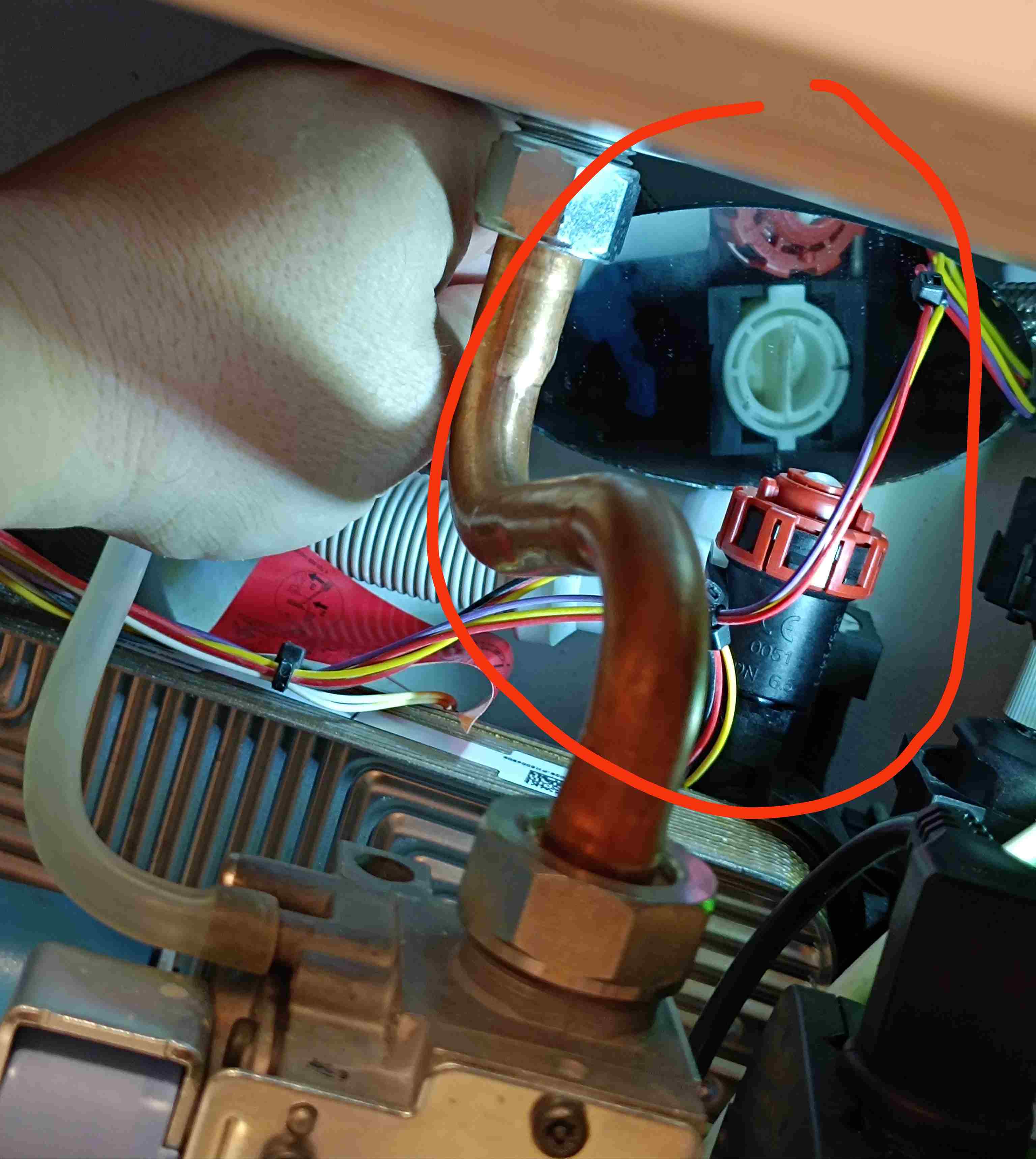

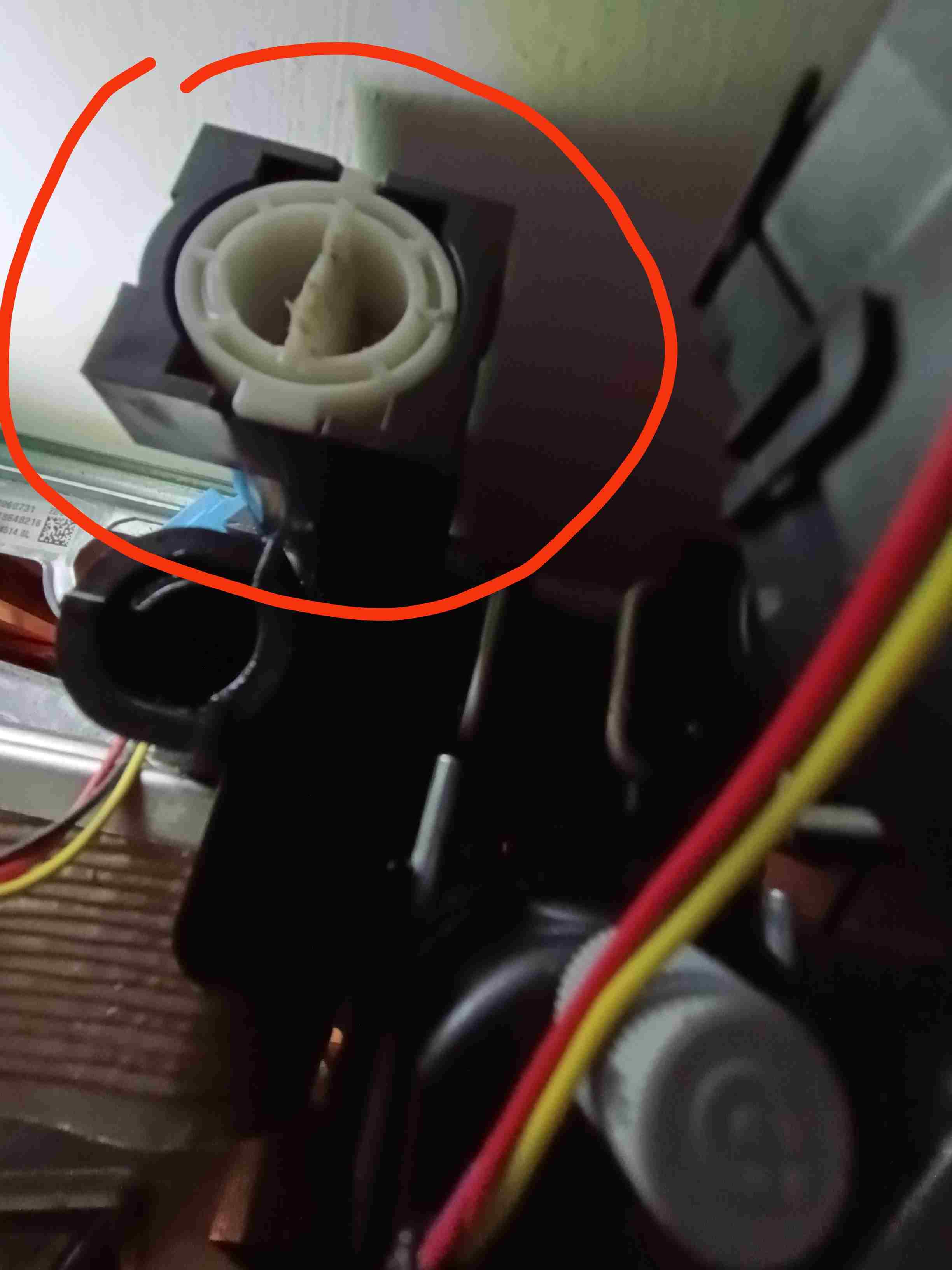

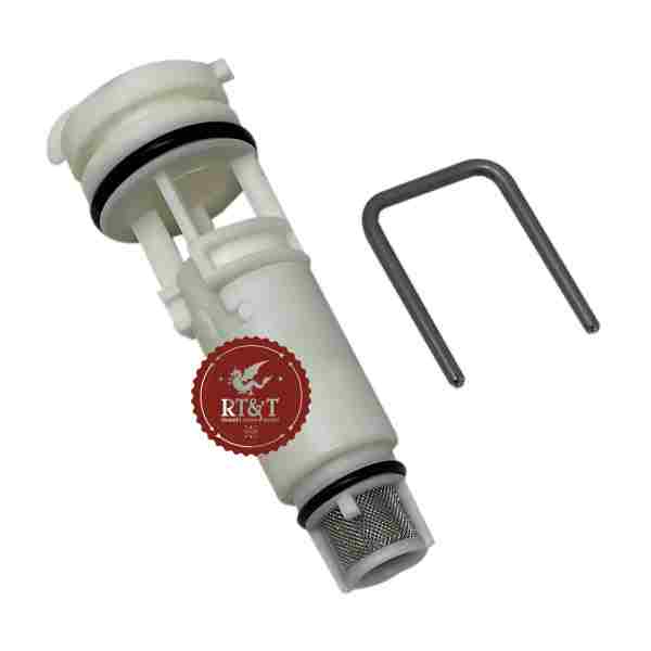

Caldaia junkers Bosch ceraclass compact wbn 6000-24/28 cnr, acqua tiepida.
Fabriziohd74
Quella che hai smontato è la valvola di sicurezza  dell’intero impianto di riscaldamento e pressione in caldaia . con il rispettivo tubo di scarico .  Non lo devi togliere a meno di scaricare prima la pressione in caldaia .
il flussimetro si trova dietro. .
flux nella foto  , quello lo puoi togliere quando hai fatto la chiusura della fredda e a rubinetto calda aperto .
Link al commento
Condividi su altri siti
  • Risposte 67
  • Created
  • Ultima risposta
Top Posters In This Topic
  • Fabriziohd74
    37
  • Stefano Dalmo
    16
  • pablitomac
    9
  • Alessio Menditto
    3
19 ore fa, Stefano Dalmo ha scritto:
Quella che hai smontato è la valvola di sicurezza  dell’intero impianto di riscaldamento e pressione in caldaia . con il rispettivo tubo di scarico .  Non lo devi togliere a meno di scaricare prima la pressione in caldaia .
il flussimetro si trova dietro. .
flux nella foto  , quello lo puoi togliere quando hai fatto la chiusura della fredda e a rubinetto calda aperto .
Ok, il problema da quello che capisco, almeno dalle istruzioni, che se non si toglie quel pezzo, non si riesce ad accedere al flussometro dietro, correggimi se sbaglio
Link al commento
Condividi su altri siti
Se hai spazio per lavorare lascia stare , se sei obbligato lo togli .
Devi vedere tu ,  è molto personale la cosa.
Link al commento
Condividi su altri siti
5 ore fa, Stefano Dalmo ha scritto:
Se hai spazio per lavorare lascia stare , se sei obbligato lo togli .
Devi vedere tu ,  è molto personale la cosa.
Se dovessi smontare quel pezzo, chiudo acqua fredda, apri un qualsiasi termosifone finché l' acqua arriva a 0, e poi lo sgancio giusto? Per evitare che l' acqua vada a finire sulle parti elettriche cosa posso usare per coprire le varie parti elettriche? Metto della stagnola o del cellophane ? Grazie 1000
Link al commento
Condividi su altri siti
Alessio Menditto
Fabrizio per carità NON quotare ogni volta la risposta precedente, l’abbiamo letta tutti e serve solo a rendere la lettura il supplizio di Tantalo, quota solo un particolare che vuoi far risaltare.
Link al commento
Condividi su altri siti
quindi mi pare di capire che sulla mia caldaia il problema potrebbe essere questo pezzo qui denominato flussostato? potrebbe essere intasato e cosi' la caldaia non parte? oppure il pezzo sotto con collegamento elettrico dove avvita questo?
per smontarlo tolgo il fermo  e lo tiro verso l'alto o va ruotato  verso sx? chiedo perche' lo spazio e' poco e non si vede quasi nulla
flussostato-flussometro-caldaia-junkers-ceraclass-compact-wbn6000-gaz-6000-w-wbn6000-87186456830.jpg
Modificato: da Fabriziohd74
Link al commento
Condividi su altri siti
Va tirato , non lo puoi ruotare , ha  un fermo obbligato ,in alto, lo si vede pure dalla foto .
In genere sulla parte con il filtro c'è una ventolina interna , o un congegno che tramite la sua rotazione da gli impulsi alla scheda.
A volte si distrugge al punto che non si trova più al suo posto. O si rompe e non gira .
Link al commento
Condividi su altri siti
dunque, stasera sono riuscito a togliere il fermo, ho provato a tirare verso sopra anche con una pinza , ma non vuole sapere di uscire verso sopra, consigli?
Link al commento
Condividi su altri siti
ragazzi , qualcuno puo' aiutarmi? stasera volevo riprovare ma causa poco spazio non riesco ad andarci con una pinza per tirare verso l'alto
Link al commento
Condividi su altri siti
Scusa , ma penso che non detto una cosa , per me ovvia . Ma pensando tu guardando ci saresti arrivato.
Ruotare il corpo per quei pochi millimetri  per liberare il fermo di plastica di cui ti parlavo.
Fai luce sul corpo e ti rendi conto come agire.
Link al commento
Condividi su altri siti
Il 7/12/2023 alle 17:26 , Stefano Dalmo ha scritto:
Scusa , ma penso che non detto una cosa , per me ovvia . Ma pensando tu guardando ci saresti arrivato.
Ruotare il corpo per quei pochi millimetri  per liberare il fermo di plastica di cui ti parlavo.
Fai luce sul corpo e ti rendi conto come agire.
Scusami, ho appena fatto la foto, da come si trova montato il filtro, purtroppo per quello che riesco a vedere non può ruotare, in quanto ha i dentelli bianchi che non lo permettono, ho tolto il fermo e tra l'altro si è spezzata un pezzo di linguetta bianca facendo forza, considerando lo spazio angusto secondo te si esce solo facendo forza verso l' alto?
Modificato: da Fabriziohd74
Link al commento
Condividi su altri siti
Fabrizio ,  ti vedo troppo in difficoltà .
Svuota la  pressione  in caldaia , e sgancia la valvola di pressione ,  vedi che a quel punto puoi fare leva sia con delle pinze a pappagallo o a becchi storti, sulla parte centrale e sia con un cacciavite a spacco sotto l'incastro che sta sul lato frontale , adesso coperto dalla valvola, , magari in contemporanea.
Devi solo alzare
Link al commento
Condividi su altri siti
ruotando la valvola , riesco a prendere con una piccola pinza a pappagallo la linguetta bianca, ma tirando con tutta la forza , il flussimetro non accenna ad uscire, forse gli oring si sono seccati ed e' saldato all'interno,comunque non trovo nessun tutorial in rete su come operare
Link al commento
Condividi su altri siti
Il 8/12/2023 alle 22:34 , Stefano Dalmo ha scritto:
Fabrizio ,  ti vedo troppo in difficoltà .
Svuota la  pressione  in caldaia , e sgancia la valvola di pressione ,  vedi che a quel punto puoi fare leva sia con delle pinze a pappagallo o a becchi storti, sulla parte centrale e sia con un cacciavite a spacco sotto l'incastro che sta sul lato frontale , adesso coperto dalla valvola, , magari in contemporanea.
Devi solo alzare
Link al commento
Condividi su altri siti
Il 7/12/2023 alle 17:26 , Stefano Dalmo ha scritto:
Buonasera, circuito svuotato, valvola di sicurezza tolta, allora il flussostato ha un leggero gioco verso sx e verso dx , ma poi non esce o non ruota, volevo la conferma prima che continui a sforzare verso sopra e magari faccio danno, che non ha possibilità di ruotare ma solo di essere tirato verso l' alto, non vorrei che tirando spaccassi o deformassi il portaflussometro
Link al commento
Condividi su altri siti
Il 12/12/2023 alle 13:51 , Stefano Dalmo ha scritto:
Scusami se ti disturbo, mi potresti dire per certo se devo solo tirare con forza verso l' alto, non vorrei fare danno. Ho il dubbio se ruotare i tirare verso l' alto, grazie sempre
Link al commento
Condividi su altri siti
Il 12/12/2023 alle 13:51 , Stefano Dalmo ha scritto:
puoi fare leva sia con delle pinze a pappagallo o a becchi storti, sulla parte centrale e sia con un cacciavite a spacco sotto l'incastro che sta sul lato frontale
 Ma più di questo cosa devo dire , scusa .
Non lo vedi che non puoi ruotarlo ? Infila il taglio di un cacciavite sotto la parte bianca  che sta verso il tuo fronte e fai leva mentre lo tiri nella parte centrale.
Ovviamente puoi rompere qualcosa , anche se il verso è giusto .
Link al commento
Condividi su altri siti
18 ore fa, Stefano Dalmo ha scritto:
 Ma più di questo cosa devo dire , scusa .
Non lo vedi che non puoi ruotarlo ? Infila il taglio di un cacciavite sotto la parte bianca  che sta verso il tuo fronte e fai leva mentre lo tiri nella parte centrale.
Ovviamente puoi rompere qualcosa , anche se il verso è giusto .
grazie, ho provato a tirare come una bestia verso l'alto, ma non c'è verso che salga. anche prendendolo con delle pinze a pappagallo piccole, comprate apposta , presumo che il calcare abbia formato qualche tappo per cui non e' semplice farlo uscire....
Link al commento
Condividi su altri siti
WD40 spruzzato gia' in precedenza abbondante, ma capisci bene che  se gli oring non fanno uscire l'acqua non fanno entrare neanche il wd40, preso con la pinza a pappagallo piccola ha un leggero gioco nel ruotarlo, ma poi toccano le linguette nella sede e non ruota piu', non capisco veramente perche' sia cosi' duro da tirare, ipotizzo incrostazioni tali da non permetterne l'estrazione verso l'alto.
Link al commento
Condividi su altri siti
Il 14/12/2023 alle 21:28 , Stefano Dalmo ha scritto:
Infila il taglio di un cacciavite sotto la parte bianca  che sta verso il tuo fronte e fai leva
Hai fatto pure questo ? Ovviamente facendo leva sulla parte fissa , facendo girare il cacciavite da orizzontale a verticale.
Link al commento
Condividi su altri siti
6 ore fa, Fabriziohd74 ha scritto:
WD40 spruzzato gia' in precedenza abbondante, ma capisci bene che  se gli oring non fanno uscire l'acqua non fanno entrare neanche il wd40, preso con la pinza a pappagallo piccola ha un leggero gioco nel ruotarlo, ma poi toccano le linguette nella sede e non ruota piu', non capisco veramente perche' sia cosi' duro da tirare, ipotizzo incrostazioni tali da non permetterne l'estrazione verso l'alto.
Beh, bene che  tu lo avessi già dato. comunque il WD40 penetra molto rapidamente e per capillarità nelle minime porosità del metallo, attraversando ruggine e strati di incrostazioni. Gli oring possono non far uscire l'acqua, ma non bloccare del tutto il WD40 😇. Il fatto che le incrostazioni non facciano uscire il flux avvalora il suo malfunzionamento. Sappi che il mestiere dell'idraulico/caldaista è uno dei più soggetti a scomuniche. Quindi calma e gesso e cerca di farlo uscire come ti è già stato detto che qualsiasi altro modo può compromettere tutto il pezzo.
Link al commento
Condividi su altri siti
