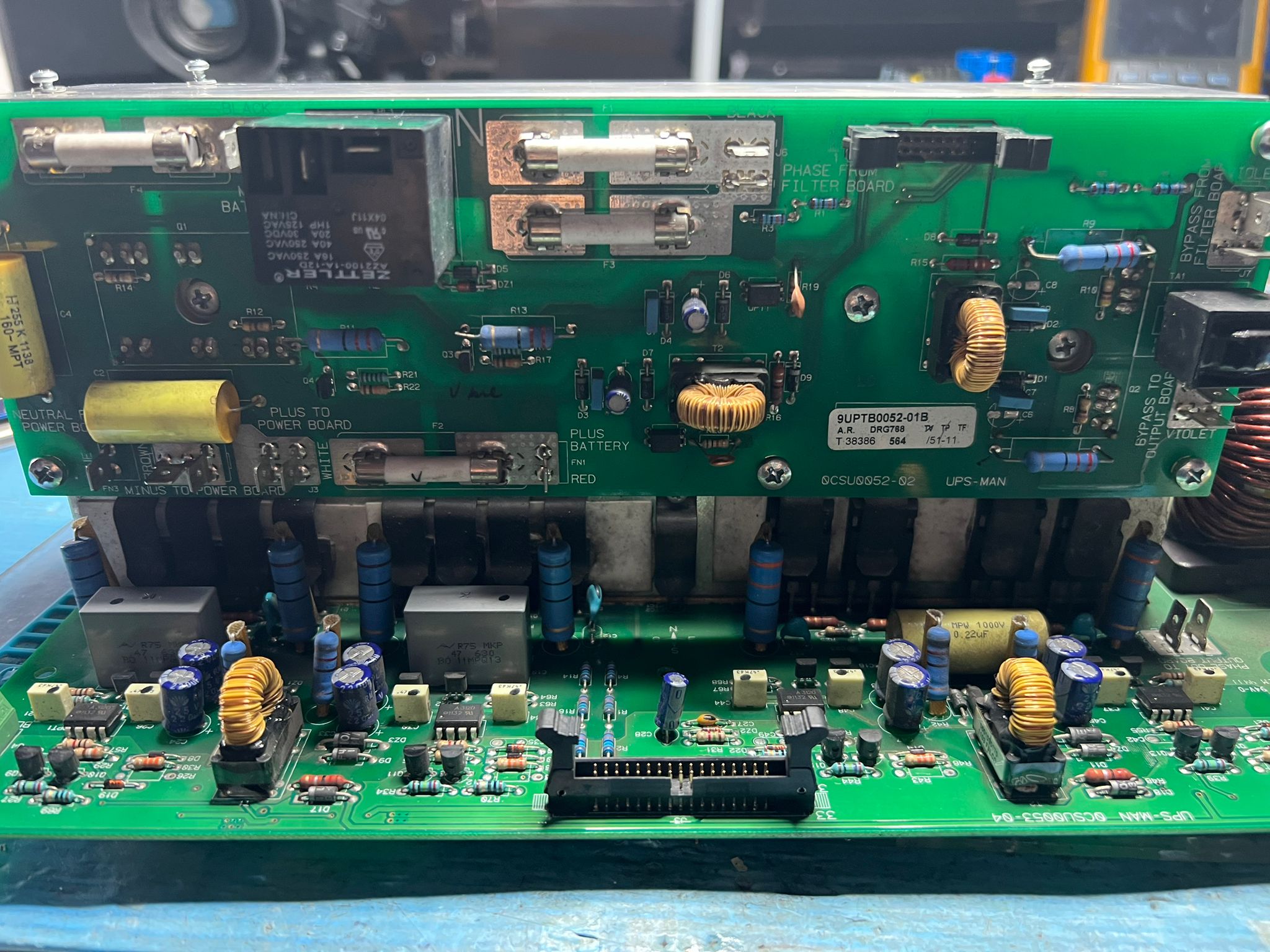

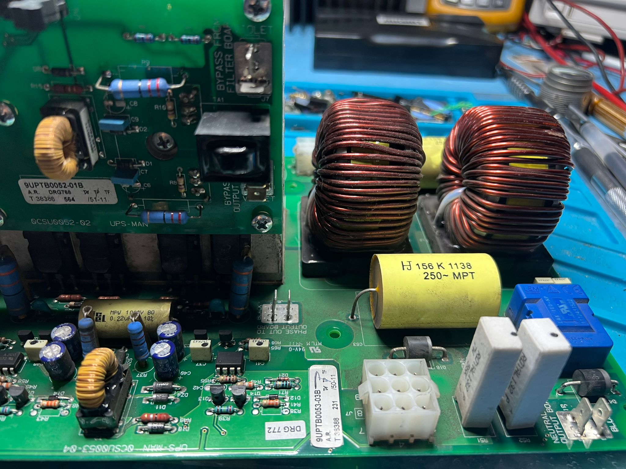

Riello Multi Sentry da 15kVA
Buongiorno sono alle prese con un gruppo ups riello 380v
su una fase mi salta la vdr e un condensatore,esplodono ,evidentemente su quella fase la tensione arriva alle stelle,tutto cio anche solo con le batterie,quindi credo che su quella fase,la parter inverter sia andata,ma ho controllato e ricontrollato tutto,ma sembra essere tutto okay,qualcuno ha mai avuto questo problema ?
Grazie 1000
WhatsApp Image 2022-11-29 at 12.45.25.jpeg
WhatsApp Image 2022-11-29 at 12.45.30.jpeg
