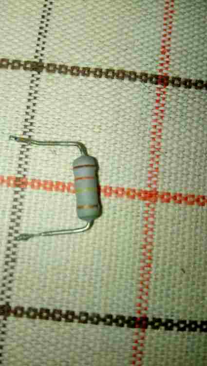

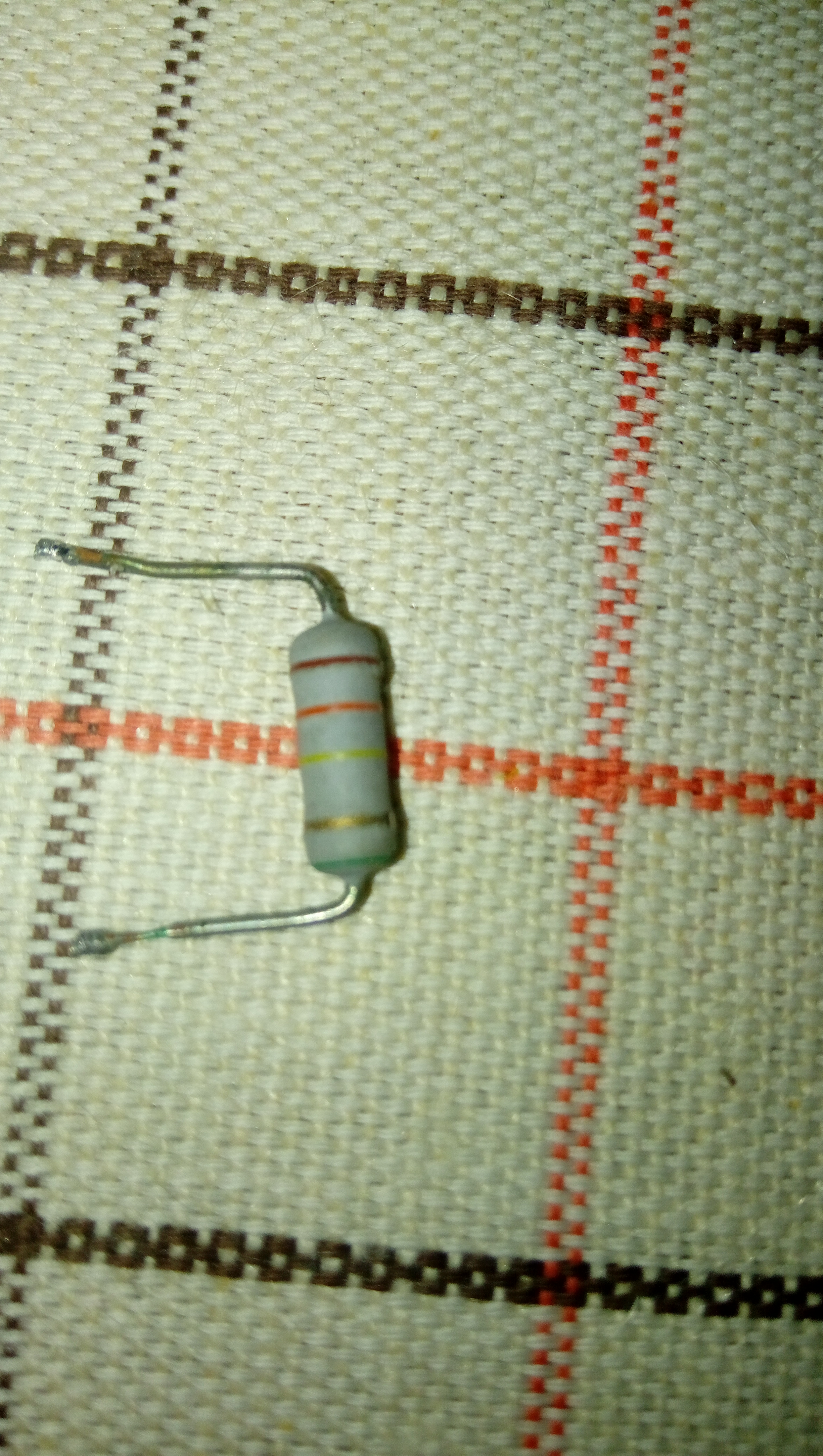

antonietta.demartis Inserita: 2 febbraio 2023 Autore Segnala Inserita: 2 febbraio 2023 Ho collegato la scheda direttamente alla rete (senza lampada) e toccato i vari punti del circuito dell'alta tensione misurando 228 volt; secondo me quella parte va bene.
antonietta.demartis Inserita: 6 febbraio 2023 Autore Segnala Inserita: 6 febbraio 2023 Ho trovato un resistore da 13,4 ohm (marron, arancio, giallo, oro, verde) 1 watt all'ossido di metallo (grigio) che, dissaldato misura 130,5 kohm ed è posto in parallelo a quattro condensatori elettrolitici; ho difficoltà a reperirlo per la sostituzione.
ilguargua Inserita: 6 febbraio 2023 Segnala Inserita: 6 febbraio 2023 19 minuti fa, antonietta.demartis ha scritto: Ho trovato un resistore da 13,4 ohm (marron, arancio, giallo, oro, verde) 1 watt all'ossido di metallo (grigio) che, dissaldato misura 130,5 kohm ed è posto in parallelo a quattro condensatori elettrolitici; Se è veramente in parallelo ai condensatori è molto probabile che quello che misuri sia il valore effettivo (e che in qualche modo torna anche con i colori). In genere serve a scaricare i condensatori in assenza di tensione, 13 ohm non è un valore adeguato. A che tensione lavorano i condensatori? Ciao, Ale.
antonietta.demartis Inserita: 7 febbraio 2023 Autore Segnala Inserita: 7 febbraio 2023 In una delle foto postate si vedono quattro condensatori (470 micro 420 volt) e al di sotto di quello a sinistra la resistenza; dal ramo negativo dei suddetti partono due cavi bianchi e da quello positivo un cavo arancione e vanno da un'altra parte. Il mio dubbio è che ho tolto la resistenza dal circuito stampato,misurata col tester sulla portata kohm segna 130,5 mentre dalla tabella dei colori dovrebbe essere 13,4 ohm, vorrei sostituirla perchè si sta degradando l'involucro.
Livio Orsini Inserita: 7 febbraio 2023 Segnala Inserita: 7 febbraio 2023 28 minuti fa, antonietta.demartis ha scritto: Il mio dubbio è che ho tolto la resistenza dal circuito stampato,misurata col tester sulla portata kohm segna 130,5 mentre dalla tabella dei colori dovrebbe essere 13,4 ohm, vorrei sostituirla perchè si sta degradando l'involucro. 23 ore fa, antonietta.demartis ha scritto: (marron, arancio, giallo, oro, verde) marrone = 1 arancio = 3 Gliallo = 4 zeri Totale 1 3 0000 ==> 130 kohm; i 500 ohm che leggi in più comprendono gli errori di misura e la tolleranza del resistore.
antonietta.demartis Inserita: 7 febbraio 2023 Autore Segnala Inserita: 7 febbraio 2023 Le bande oro e verde cosa significano?
Livio Orsini Inserita: 8 febbraio 2023 Segnala Inserita: 8 febbraio 2023 Sono per le tolleranze, almeno una sicuramente. Dovrei andare averificare sui codici dei resistori a 5 bande
antonietta.demartis Inserita: 8 febbraio 2023 Autore Segnala Inserita: 8 febbraio 2023 A quanto ho letto su un sito le prime tre sono le cifre significative, la quarta il moltiplicatore e la quinta la tolleranza.
Livio Orsini Inserita: 8 febbraio 2023 Segnala Inserita: 8 febbraio 2023 Sono andato a vedere la tabella dei resistori a 5 bande: è come hai scritto. Quindi o hai letto male i la 4° banda, perchè non è oro ma arancio, o quel resistore non segue il codice a 5 cifre. Dai colori, se la 4° banda fosse arancio e non oro, avresti: 1 3 4 * 1k +/-0.5% ===> 134000. +/-670. Se ci metti l'errore dello strumento quei 130,4k sono molto più plausibili che non un valore di 13,4 ohm teorico
ilguargua Inserita: 8 febbraio 2023 Segnala Inserita: 8 febbraio 2023 Al di la dei codici e dei colori, che senso avrebbe una resistenza da 13,4 ohm in parallelo a dei condensatori che la vorano a centinaia di volts? Prova a fare un calcolo di quanta corrente ci dovrebbe scorrere... Ciao, Ale.
Livio Orsini Inserita: 8 febbraio 2023 Segnala Inserita: 8 febbraio 2023 1 ora fa, ilguargua ha scritto: che senso avrebbe una resistenza da 13,4 ohm in parallelo a dei condensatori che la vorano a centinaia di volts? 👍
antonietta.demartis Inserita: 8 febbraio 2023 Autore Segnala Inserita: 8 febbraio 2023 Allego la foto.
Lorenzo-53 Inserita: 9 febbraio 2023 Segnala Inserita: 9 febbraio 2023 Più che altro direi che si è corroso un terminale
antonietta.demartis Inserita: 27 febbraio 2023 Autore Segnala Inserita: 27 febbraio 2023 Ho rimontato la scheda, acceso il condizionatore e ha ripreso a funzionare (spero per lungo tempo). Ringrazio tutti per l'aiuto che mi avete dato.
Livio Orsini Inserita: 28 febbraio 2023 Segnala Inserita: 28 febbraio 2023 Ottimo! L'apparecchio funziona e tu ne hai dato informazione al forum, perfetto.
