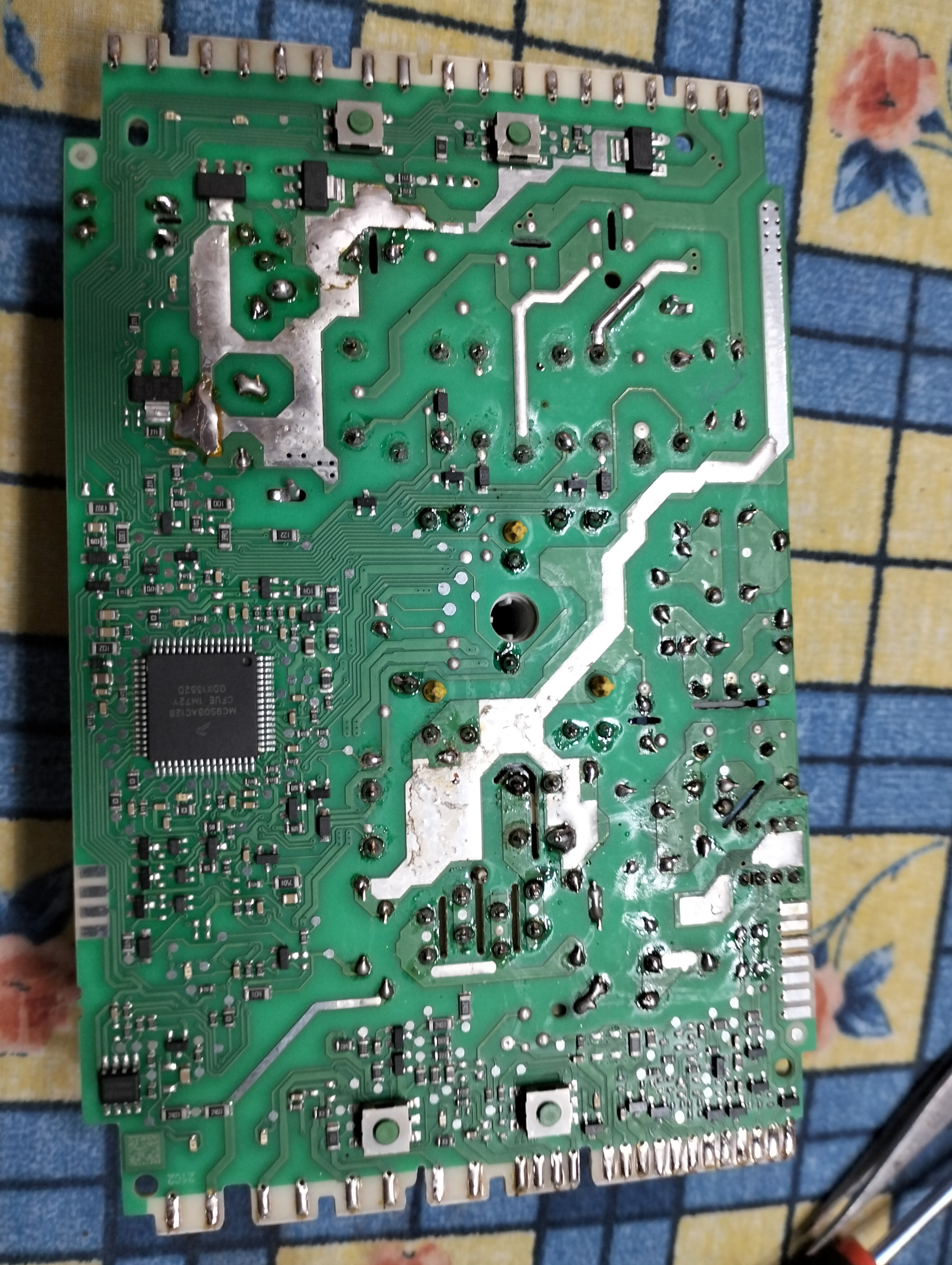

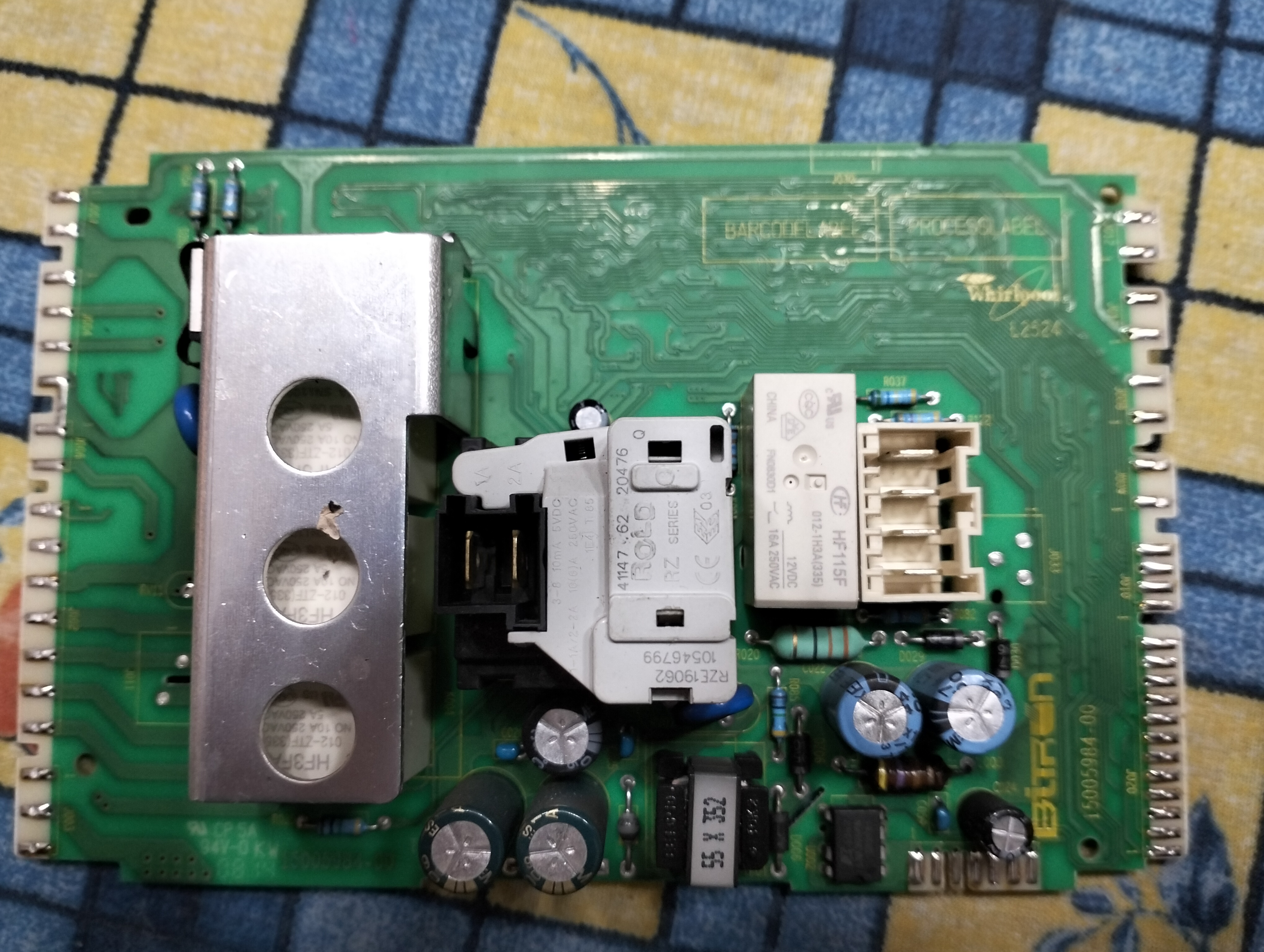

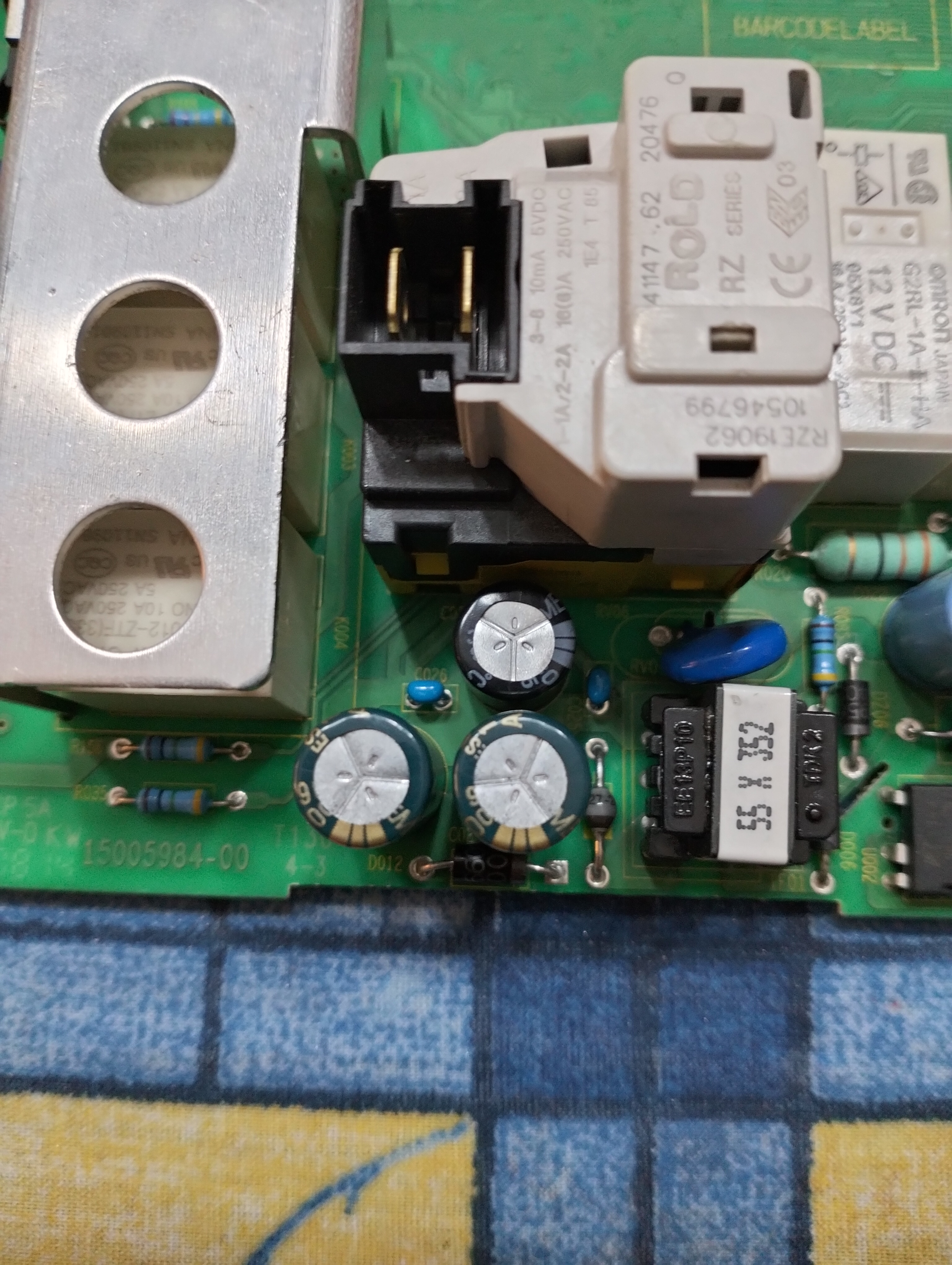

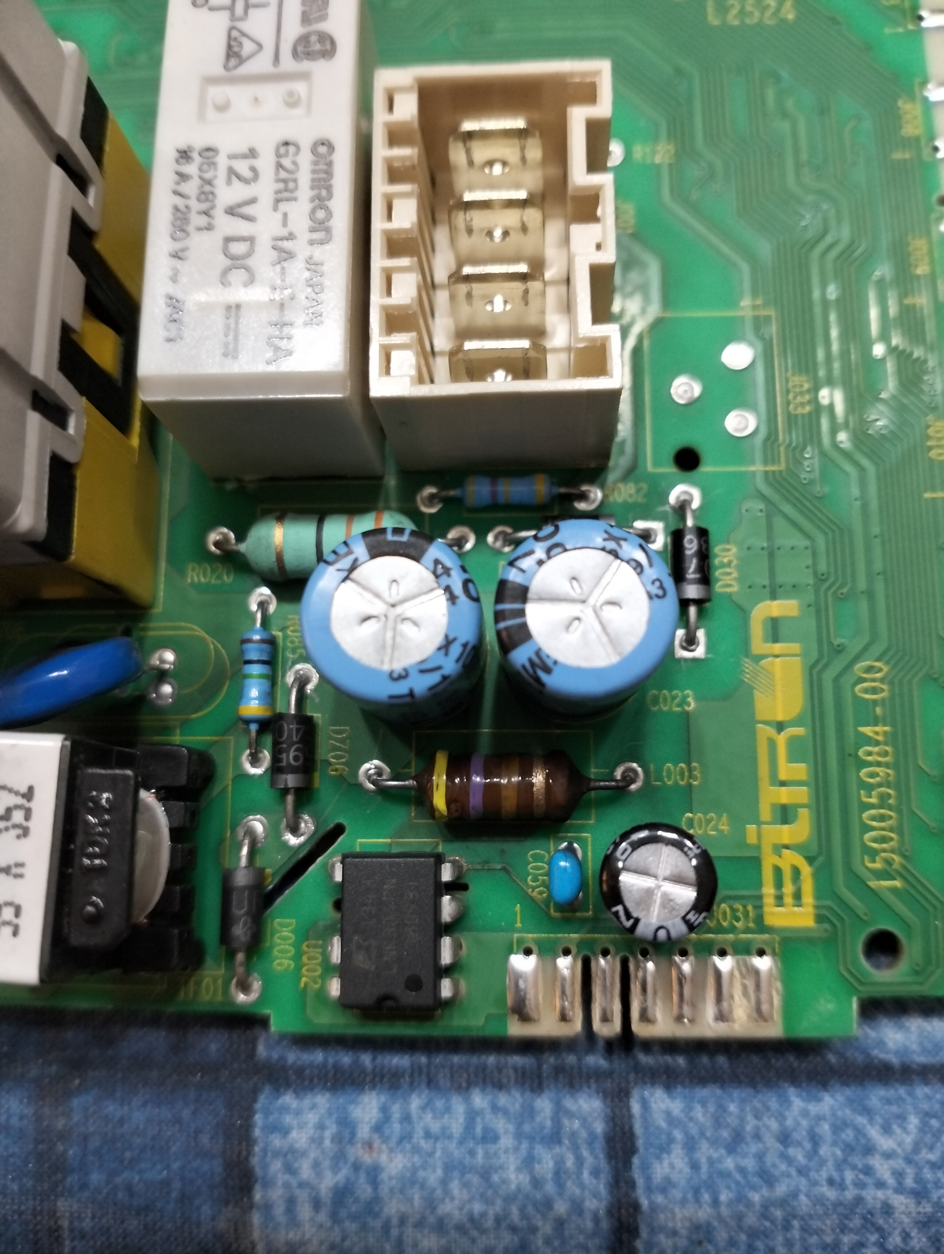

elioalfano Inserito: 30 novembre 2022 Segnala Share Inserito: 30 novembre 2022 Buonasera a tutti. La mia lavatrice (Whirlpool DLC9200) che monta scheda L2524 non avvia alcun tipo di lavaggio. Impostando un qualunque programma, si blocca e dà errore F23 (tramite i led). La resistenza funziona (misurati 28 ohm fra fase e neutro e non vi è dispersione verso terra), pressostato, elettrovalvola e pompa funzionano. Nella scheda ho rifatto alcune saldature fredde ma il problema persiste. Non vorrei buttarla. Qualcuno potrebbe darmi qualche consiglio? Grazie mille. Link al commento Condividi su altri siti More sharing options...
Lockeid Inserita: 30 novembre 2022 Segnala Share Inserita: 30 novembre 2022 (modificato) Mi correggeranno altri se ricordo male. F23 in certi casi significa errore sovracarico acqua o troppa acqua caricata come se il pressostato non segnala l'avvenuto raggiungimento del livello di lavoro oppure se l'elettrovalvola rimane sempre accesa; non per ultimo trappola aria danneggiata/ostruita. In altri casi o piattaforme differenti, sempre se non ricordo male, l'errore f23 emerge quando l'acqua non va in riscaldamento entro certe tempistiche. Quando si accende la macchina, l'elettronica fa un controllo sulla presenza delle periferiche. Prima di impazzire, hai possibilità di verificare l'integrità del relè resistenza senza far danni? Andrebbe smontato e collaudato a banco con una batteria/alimentatore verificando che il contatto sia in buone condizioni. Se non lo hai già fatto verifica anche le spazzole del motore; a volte la diagnostica porta fuori strada... Saluti Modificato: 30 novembre 2022 da Lockeid Link al commento Condividi su altri siti More sharing options...
causicurti Inserita: 30 novembre 2022 Segnala Share Inserita: 30 novembre 2022 una volta accesa senti lo scatto dell' interruttore oblò che chiude? poi deve partire la pompa per il vuoto e poi deve prendere l' acqua. Controlla queste cose. assicurati che arrivi la 220v. Link al commento Condividi su altri siti More sharing options...
elioalfano Inserita: 30 novembre 2022 Autore Segnala Share Inserita: 30 novembre 2022 (modificato) Causicurti la 220v arriva e l'oblò chiude (tanto è vero che, una volta tolta l'alimentazione, devo aspettare un po' per aprirlo). Dopo qualche secondo che avvio un programma si accendono, in ordine il primo, il terzo, quarto e quinto led dalla sinistra insieme alla spia service lampeggiante. Ho anche fatto un video, ma non riesco a postarlo Modificato: 30 novembre 2022 da elioalfano Link al commento Condividi su altri siti More sharing options...
elioalfano Inserita: 30 novembre 2022 Autore Segnala Share Inserita: 30 novembre 2022 Lockeid il relè resistenza è quello più grande vicino all'ingresso 220v? Per quanto riguarda elettrovalvola e pressostato, avendo in campagna un'altra Whirlpool funzionante, li ho smontati e provati su questa, con esito negativo. Ho anche soffiato il tubicino che dal pressostato va alla trappola d'aria della vasca e non ci sono istruzioni Link al commento Condividi su altri siti More sharing options...
elioalfano Inserita: 30 novembre 2022 Autore Segnala Share Inserita: 30 novembre 2022 2 ore fa, elioalfano ha scritto: istruzioni Ostruzioni Link al commento Condividi su altri siti More sharing options...
michpao Inserita: 1 dicembre 2022 Segnala Share Inserita: 1 dicembre 2022 (modificato) F23:carica sempre acqua. Verificare elettro valvole, camera di compressione, pressostato, scheda elettronica Questo è quello che indica il codice errore… Comunque prima controlla le spazzole motore, poi se tutto ok, ascolta se ad inizio programma, dopo che la pompa di scarico ha girato, si sente entrare acqua e per quanto tempo? Modificato: 1 dicembre 2022 da michpao Link al commento Condividi su altri siti More sharing options...
elioalfano Inserita: 1 dicembre 2022 Autore Segnala Share Inserita: 1 dicembre 2022 15 ore fa, elioalfano ha scritto: istruzioni Ostruzioni. Grazie a tutti. Risolto. Era la resistenza in dispersione. Link al commento Condividi su altri siti More sharing options...
Lockeid Inserita: 1 dicembre 2022 Segnala Share Inserita: 1 dicembre 2022 Hai fatto bene a scrivere l'esito. Saluti Link al commento Condividi su altri siti More sharing options...
causicurti Inserita: 1 dicembre 2022 Segnala Share Inserita: 1 dicembre 2022 Quote La mia lavatrice (Whirlpool DLC9200) che monta scheda L2524 non avvia alcun tipo di lavaggio. Impostando un qualunque programma, si blocca e dà errore F23 (tramite i led). La resistenza funziona (misurati 28 ohm fra fase e neutro e non vi è dispersione verso terra), pressostato, elettrovalvola e pompa funzionano. Nella scheda ho rifatto alcune saldature fredde ma il problema persiste. Non vorrei buttarla. Qualcuno potrebbe darmi qualche consiglio? Grazie mille. ? Link al commento Condividi su altri siti More sharing options...
elioalfano Inserita: 2 dicembre 2022 Autore Segnala Share Inserita: 2 dicembre 2022 13 ore fa, causicurti ha scritto: ? Causicurti la prima misura mi ha tratto in inganno. Sembrava non c'era dispersione. Link al commento Condividi su altri siti More sharing options...
causicurti Inserita: 2 dicembre 2022 Segnala Share Inserita: 2 dicembre 2022 OK Link al commento Condividi su altri siti More sharing options...
