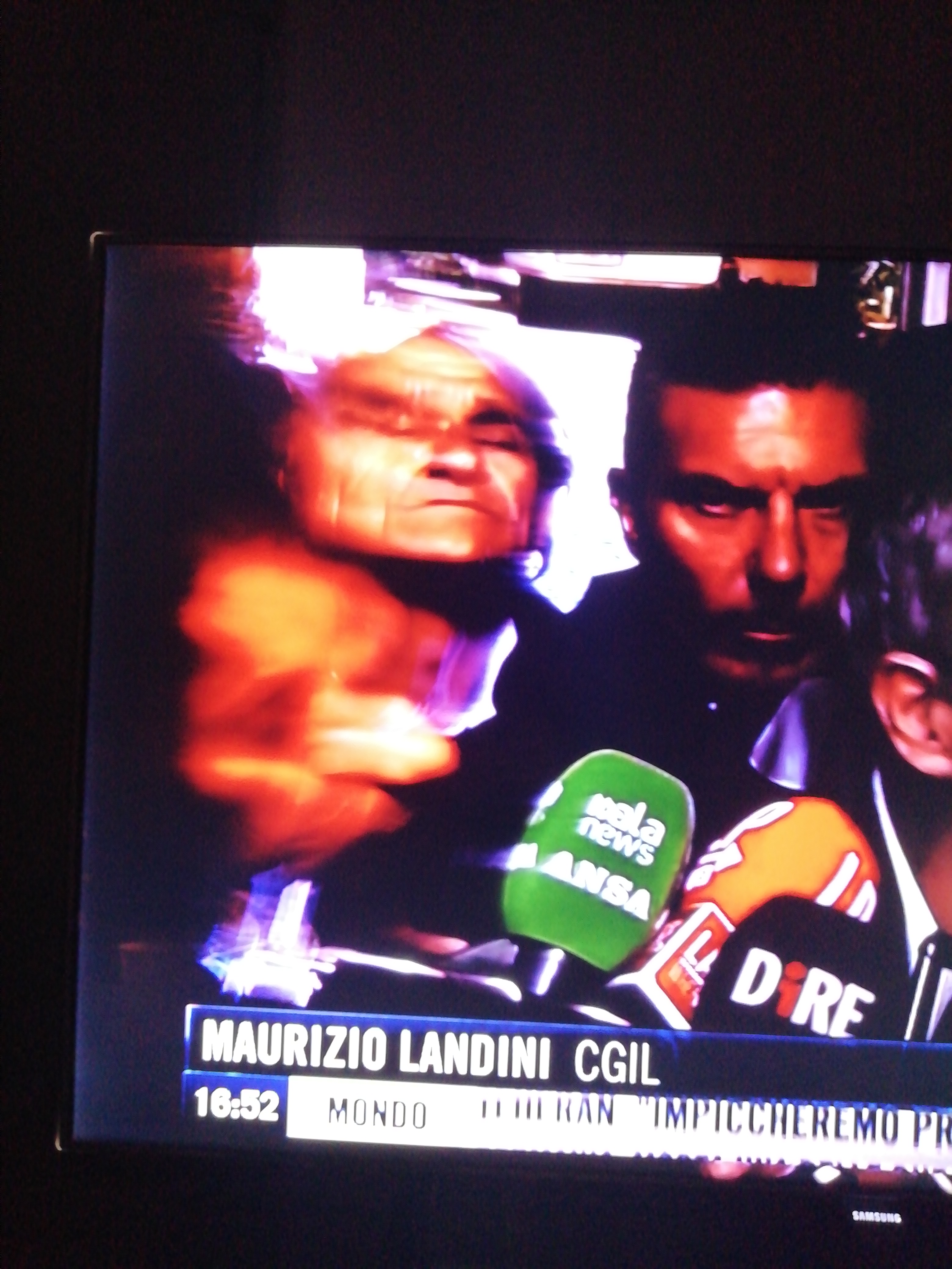

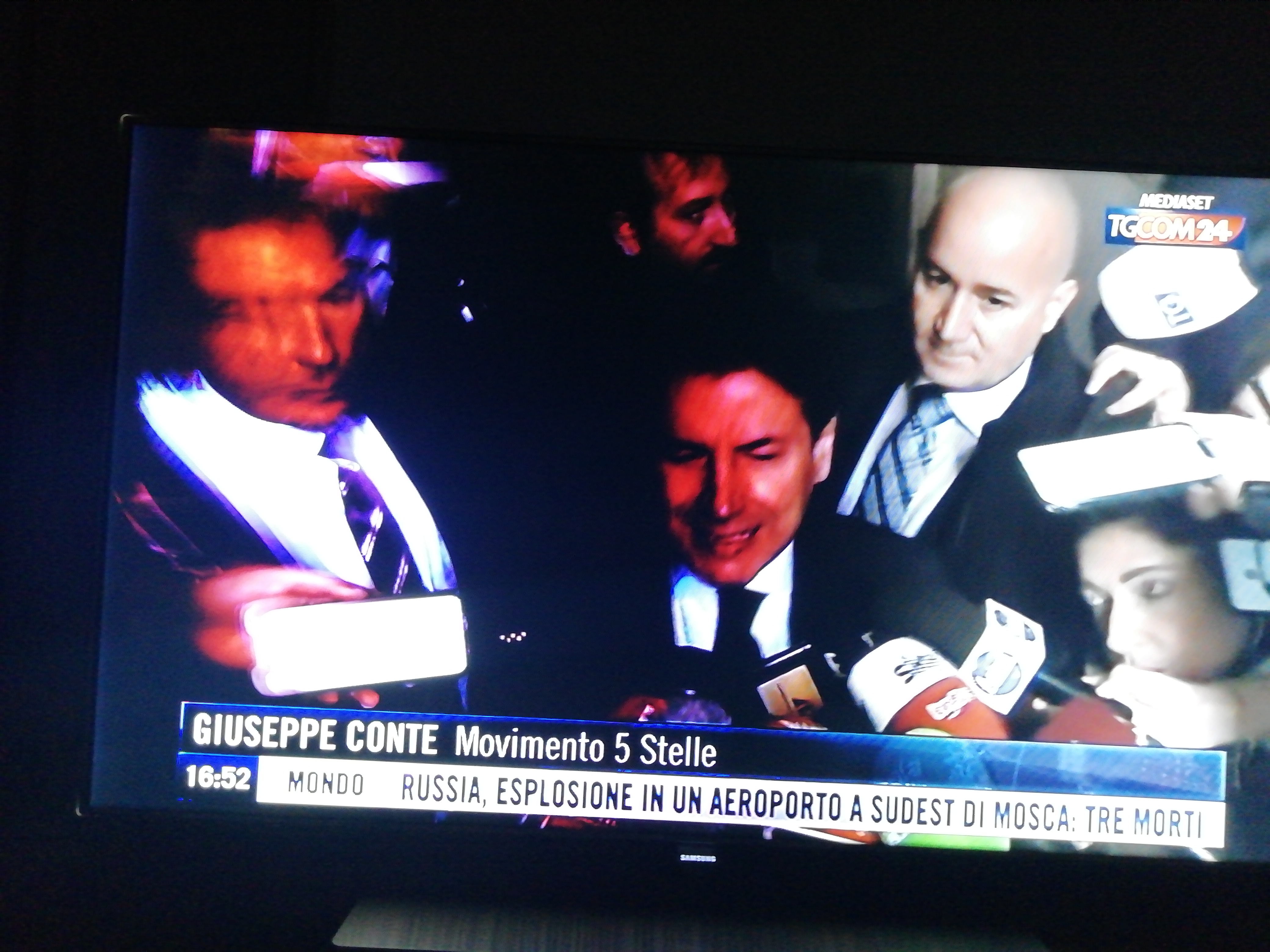

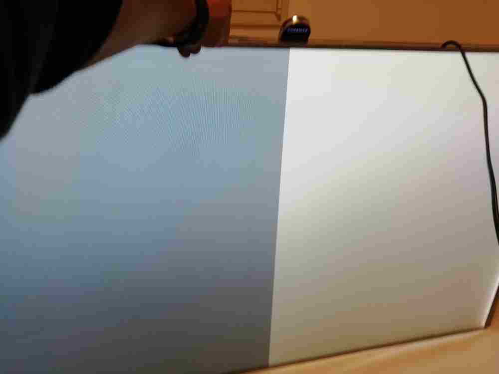

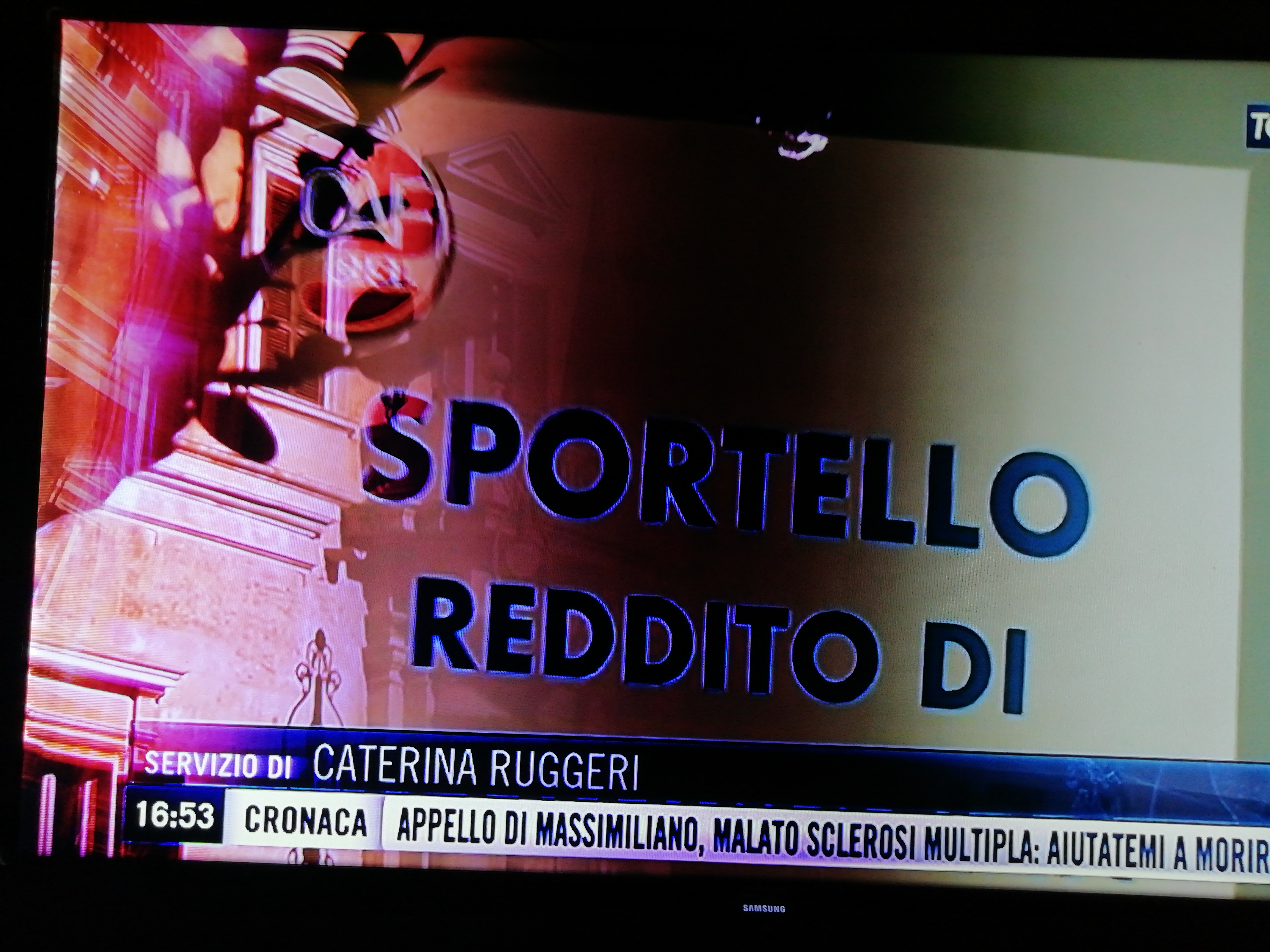

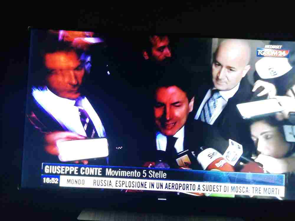

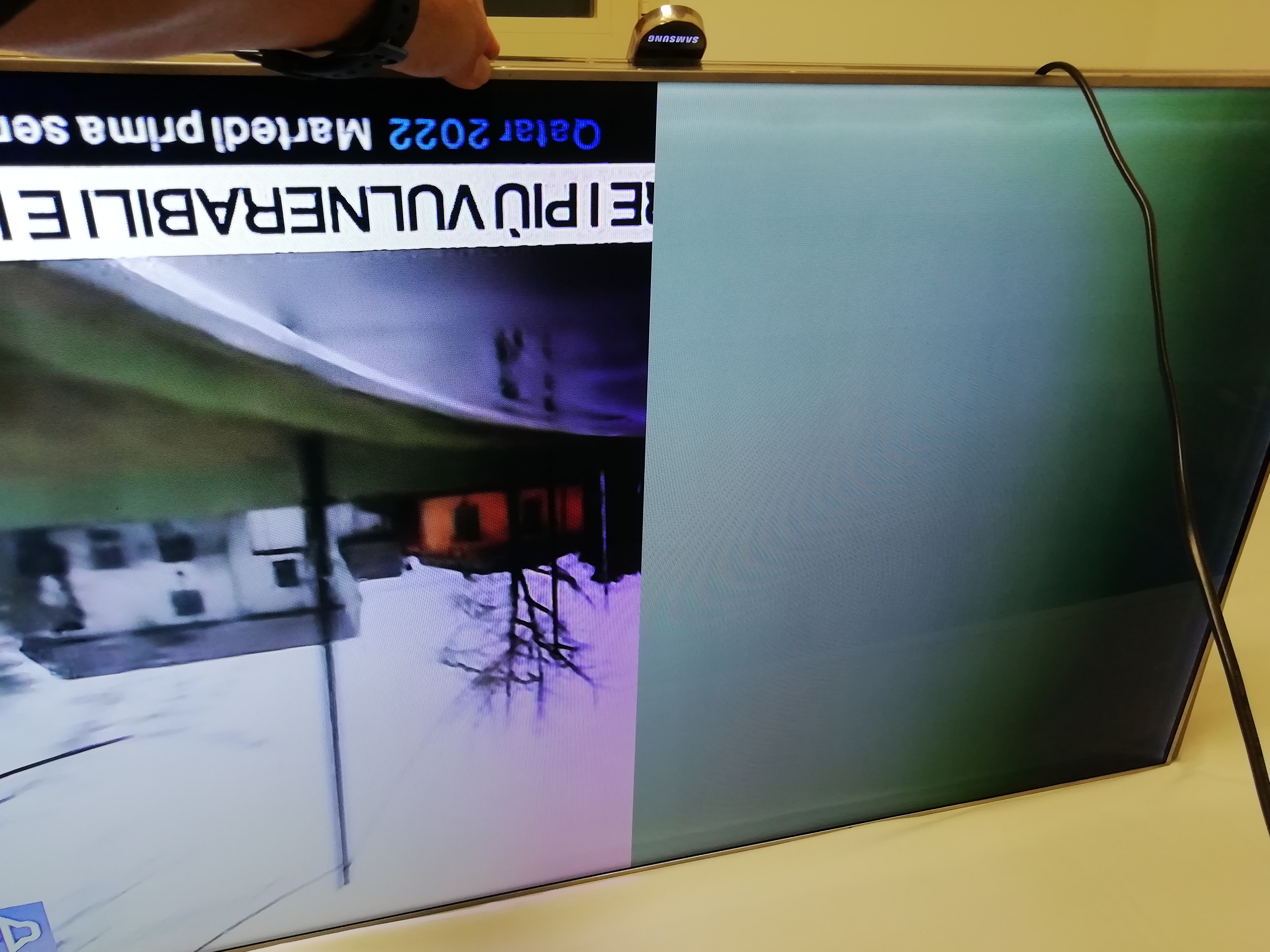

problema schermo samsung_ue46-55es7000
buonasera al forum,
ho un televisore con il problema dello schermo che presenta dei chiaro scuri e alla sinistra dello schermo l'immagine si muove con la scia, mi potete dare dei suggerimenti?
Riccardo Ottaviucci
probabile pannello guasto,vendi le schede su ebay
Intanto grazie per la risposta, quindi neanche a provare con la T-Con?
Intanto fai delle foto al difetto se no è come chiedere al dottore le diagnosi al telefono..
se ho capito il difetto è del pannello, probabile mancanza o corto a massa del segnale vgh o vgl
Modificato: da Badciaps
Salve, vi posto le foto del difetto del pannello
Io una volta ne riparai uno tagliando l'alimentazione 3,3v che in altri casi può essere 1,7v che alimenta i gate drivers, e poi ripristinandola e cambiando un condensatore che agiva sulla protezione dell'alimentazione della tcon.. in alternativa bisogna controllare se i segnali VGH e VGL raggiungno entrambi i lati dello schermo..
Riccardo Ottaviucci
anch'io riuscii a risolvere sul un 32" sempre su un TV samsung,ponticellando un punto della scheda superiore con un flex laterale tramite una resistenza. Non ricordo dove ho messo gli appunti ,pero ricordo che lo trovai su un filmato youtube,cercando qualcosa come Red Ghost o similare
IMG_20221210_092045.thumb.jpg.346dc6b2585e651f568fb9f59d9946d6.jpgBuongiorno, vi posto altre foto con i due flat della t-con staccati uno alla volta per farvi vedere il difetto
Allora vendo come pezzi di ricambio
Grazie lo stesso
io intendevo non servono le ultime foto, è già un guasto noto.. la diagnosi è fatta, bisogna capire come fare..
Da quello che ho capito l'unica soluzione è quella di provare a mettere la resistenza?
Che ne so?
Per questo ho chiesto al gruppo un aiuto per risolvere il problema
Ma ancora però non ho soluzioni,
Comunque grazie lo stesso
le soluzioni si cercano facendo prove, i.tv non sono tutti uguali  se cerchi soluzioni pronte a gratis per ogni tipo di problema hai delle belle pretese..!!
Salve, non capisco perché scrivi la parola a gratis, ho chiesto al forum se mi dava dei consigli per ripararlo, altrimenti lo avrei portato ad un laboratorio tecnico.. pagando.
Comunque ringrazio sempre il gruppo
sono tanti anni che frequento questo forum, e anche altri forum, se ti illudi che scrivendo due righe esatte hai la soluzione  pronta a ogni richiesta rimarrai deluso tutto qui.. si deve fare del proprio se ci si dedica al fai da te, altrimenti è giusto pagare qualcuno perché faccia il lavoro, è un consiglio..
