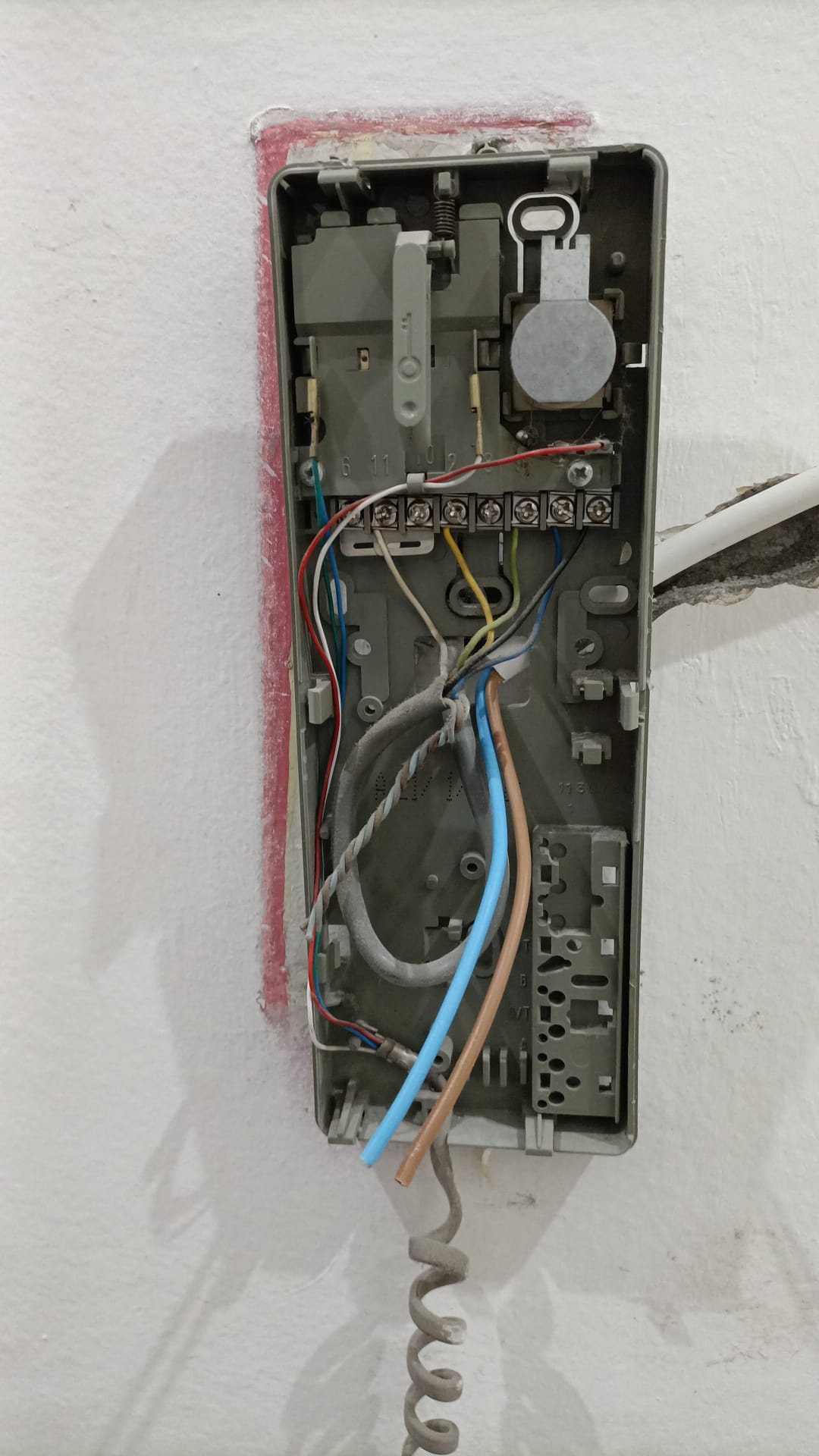

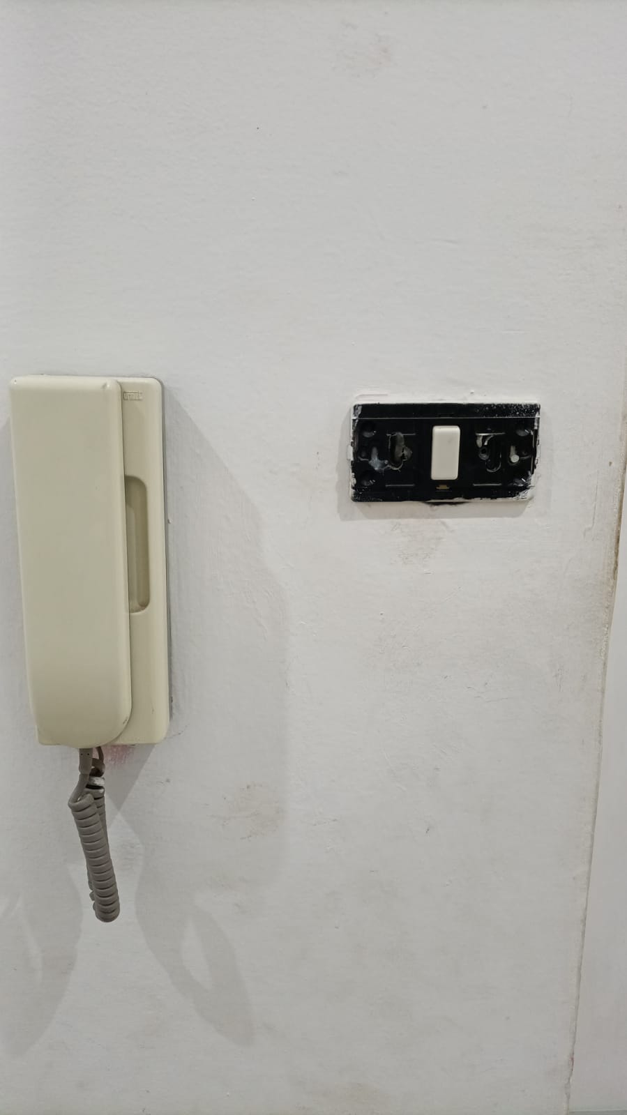

claudio3r Inserito: 30 novembre 2022 Segnala Inserito: 30 novembre 2022 Salve ho bisogno di un vostro aiuto. Stò sistemando l'appartamento dei miei , hanno un impianto Urmet vecchio modello. Siccome hanno il pulsante apri portone che è un normale pulsante montato dentro una scatola 503 vicino al citofono , vorrei poter usare per l'apertura il pulsante interno al citofono, però no c'è la possibilità di aggiungere un altro pulsante devo usare quello sotto a dove si aggancia la cornetta. Secondo voi è possibile? Grazie. Claudio
ROBY 73 Inserita: 30 novembre 2022 Segnala Inserita: 30 novembre 2022 Ciao claudio3r, 1 ora fa, claudio3r ha scritto: ................vorrei poter usare per l'apertura il pulsante interno al citofono, però no c'è la possibilità di aggiungere un altro pulsante devo usare quello sotto a dove si aggancia la cornetta. Secondo voi è possibile? In teoria forse sì, in pratica non lo sappiamo. Nel senso che fino a quando non vediamo i collegamenti interni al citofono non possiamo saperlo; quindi, aprilo e posta appunto una foto dei collegamenti. Inoltre, c'è un tubo di comunicazione tra il citofono e la scatola 503? Un'altra cosa non meno importante, per il campanello suona il ronzatore nel citofono, oppure c'è un'altra suoneria / carillon esterno in un'altra scatola?
claudio3r Inserita: 30 novembre 2022 Autore Segnala Inserita: 30 novembre 2022 Per il collegamento si ci ho passato un corrugato ,per il ronzatore ,si suona il citofono. Per i contatti allego foto dell'interno del citofono. Grazie.
ROBY 73 Inserita: 30 novembre 2022 Segnala Inserita: 30 novembre 2022 5 minuti fa, claudio3r ha scritto: Per i contatti allego foto dell'interno del citofono. Guardando i collegamenti dovrebbe essere già attivo il pulsante di apertura nel citofono, in quanto c'è il filo verde sul morsetto 9. Casomai prova a spingere di più il pulsante centrale e vedi se va meglio. Se ancora non funziona, con un pezzo di filo, fai un ponte momentaneo di un paio di secondi al massimo tra i morsetti 10 e 9 e vedi se la serratura funziona
claudio3r Inserita: 1 dicembre 2022 Autore Segnala Inserita: 1 dicembre 2022 Allora ringrazio tutti per i consigli . Ho risolto, dato che il pulsante apri porta del citofono non era collegato alla serratura, ho tolto il ponticello tra i contatti 10 e11 ed ho scollegato il filo verde del contatto 9 , ed ho collegato i fili provenienti dal vecchio pulsante ai contatti 9 e 10 . Grazie mille a tutti voi. Claudio
ROBY 73 Inserita: 1 dicembre 2022 Segnala Inserita: 1 dicembre 2022 13 ore fa, claudio3r ha scritto: Ho risolto,............... Ok, l'importante è questo. Ciao prego
