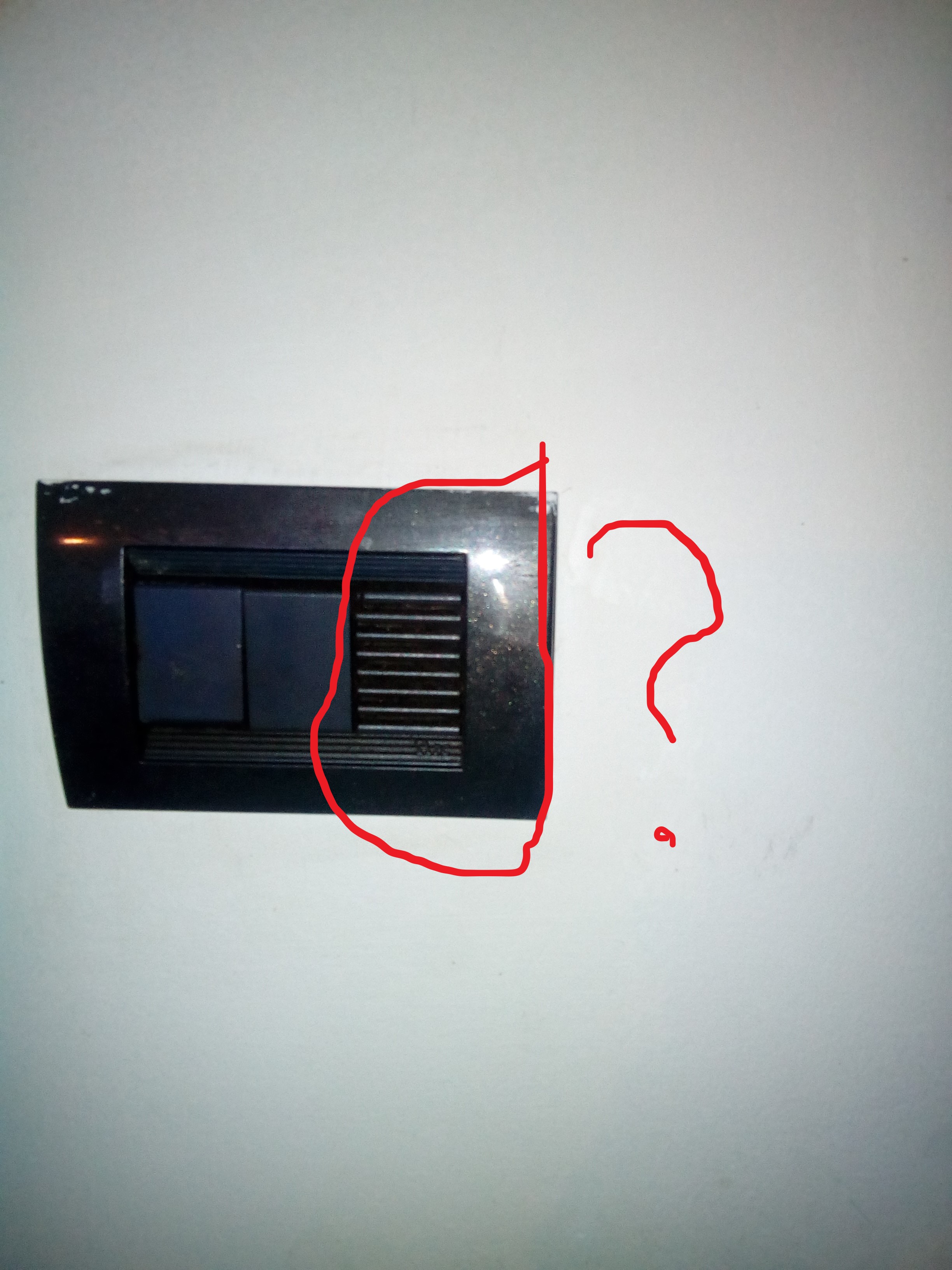

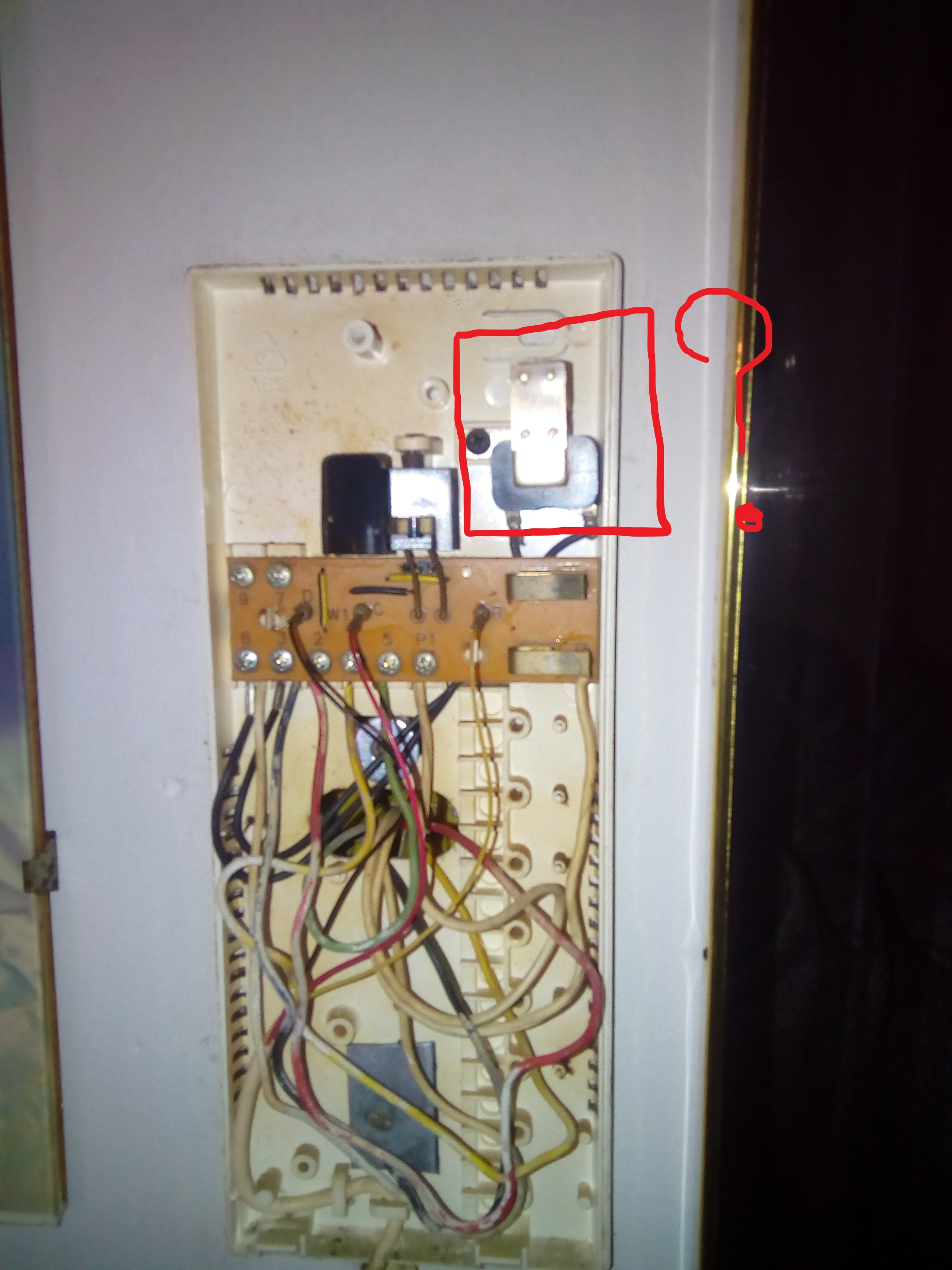

dubbio da ignorante in materia. ronzatore??
Buon giorno a tutti,
mi scuso anticipatamente per l ignoranza in materia, ma ho un problema che dovrei risolvere al piu presto possibile...
Qualcuno potrebbe dirmi qual'è il ronzatore? lo dovrei sostituire, di citofoni non capisco niente. E integrato nel citofono(fig1), o è quello incassonato nella presa subito sotto al citofono(fig2). il ronzatore quello a figura 2 dentro la cassetta è come in figura 3. Il citofono è un farfisa, (non so a quanto sia alimentato) il pulsante fig 2 è collegato con i fili della 220V.
Una volta capito qual'è il ronzatore e averlo sostituito vi domando:
Posso collegarne un altro in parallelo partendo sempre da quello in fig 2?
vi ringrazio anticipatamente.
citofono domanda.jpg
romziera domanda.jpg
Ma a te cosa si è rotto?
Cosa è che non funziona  , la chiamata del citofono o  da fuori al portoncino ?
Modificato: da Stefano Dalmo
B giorno, non si sente abbastanza forte il suono del citofono.. e vorrei mettere un ronzatore nuovo...
tutte e due quelle cose di fig1 e fig 2 sono dentro casa.. Praticamente vorrei sentire piu forte il suono del citofono perche è troppo basso e non si sente..
Si sente piano quando suonano la pulsantiera del portone esterno.
Modificato: da d34th
B giorno, non si sente abbastanza forte il suono del citofono..
Ho capito tutto adesso, lo condivido magari qualcun ha il mio stesso problema...
Quello nel citofono si chiama buzzer e suona con la pressione dei tasti dei cancelli esterni la pulsantiera citofono   (fig1)  corrente da 3V a 12.
Quello in figura 2 è il ronzatore dell pulsante della porta blindata e funziona a 220V
Praticamente il buzzer è gestito dalla pulsantiera citofono con le aperture cancelli.(fig1)
Il campanello esterno alla porta blindata è il ronzatore (fig2). non gestito dalla pulsantiera citofono.Sono 2 impianti separati.
Per sentire piu forte i suoni dei citofoni esterni cambio il buzzer che è quello nel citofono(fig1)
per sentire piu forte il ronzatore della porta blindata cambio il ronzatore(fig2)
Su internet si trovano dei : moduli conversione citofoni
dove ci sono quasi tutte le marche e lo schema con i collegamenti.
buona a tutti!
