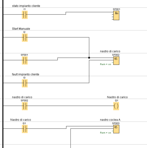

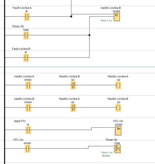

Memorizzare una situazione
Buongiorno, sto cercando di portare a termine un programma per la gestione di un nastro reversibile che carica due contenitori, ci sono diverse condizioni per cui il nastro deve prima caricare un contenitore e poi passare al secondo.
Vorrei capire come memorizzare lo stato di marcia "avanti"  o "indietro" del nastro in modo che in caso di stop, alla ripartenza il nastro riparta a riempire il contenitore che aveva iniziato a riempire.
Trova il modo di memorizzare la condizione in un blocco set-reset, il blocco RS è un blocco di memoria che può anche ripristinarsi dopo una mancanza di alimentazione.
Grazie per la risposta, in effetti è ciò che cercavo di capire come inserire, un merker o un set-reset che mi memorizzi lo stato prima dell'evento per poi replicarlo....ma in tutta sincerità non riesco a capire da dove iniziare
Invece di usare due RS: uno per avanti e uno per indietro ne usi due: uno per avanti-indietro e uno per on-off, quello della direzione rimane memorizzato
  • 4 weeks later...
Intanto vi ringrazio per i consigli, sto provando le varie soluzioni, in effetti non aveva senso usare doppi Set-Reset
